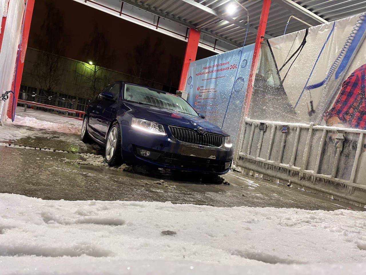

Всем привет!

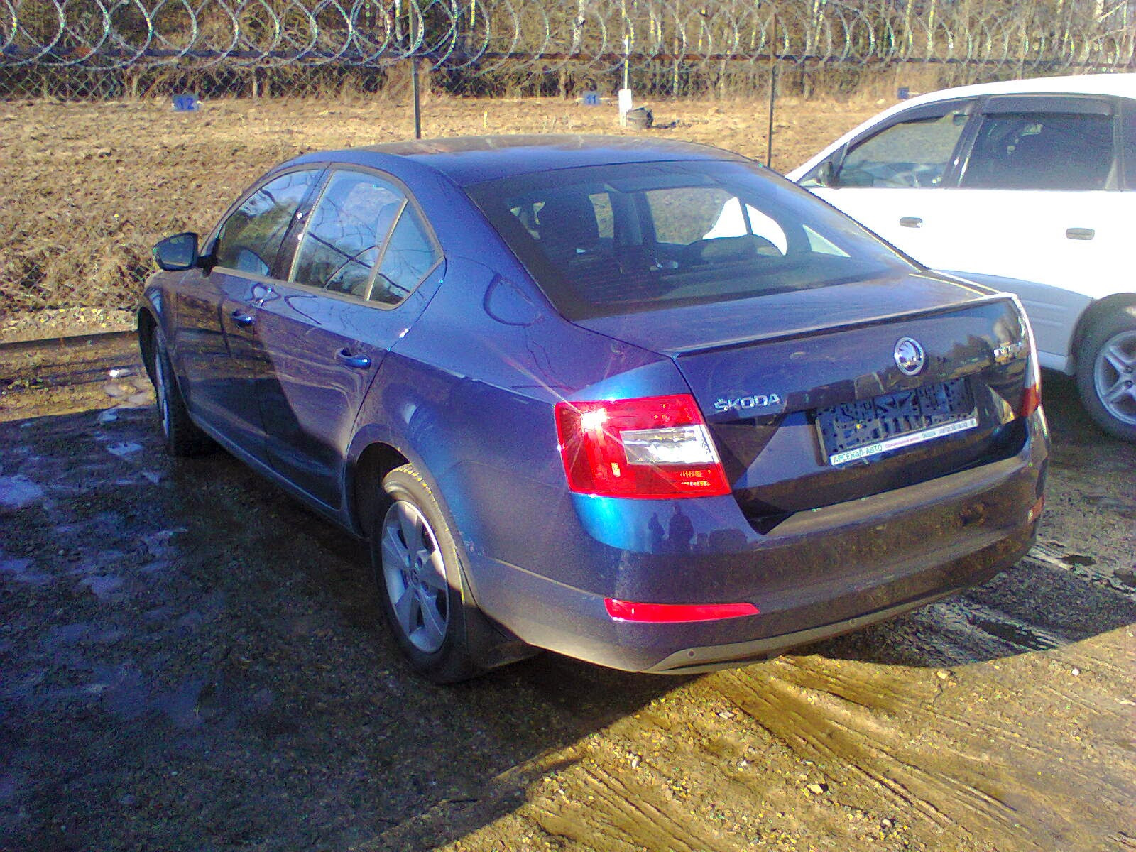

С момента покупки машины меня посещала самая главная мысль: когда-нибудь у меня будет ваг на полном приводе, и я никогда бы не подумал, что зайду так далеко, но зашел… Да, это могла бы быть какая-нибудь ауди, кроссовер или на худой конец — полноприводный сарай той же октавии, но я выбрал не совсем понятный для многих путь — поставил полный привод туда, где изначально балом правила всеми любимая дку200, в свою машину, которую когда-то купил в автосалоне в совсем еще новом, девственном состоянии
Вместе с ней мы проехали столько, что уже могли бы доехать до Луны и уже возвращались бы назад. И этот долгий путь был эволюцией от казалось бы, простого семейного автомобиля до того, что имеем сейчас. Об этом ниже, а пока коротко об основных этапах:
1. 200 тыс км на стоке
2. Свап на дку250+ ис20
3. Езда на низкой статике
4. Капиталка
5. 4х4. Наши дни

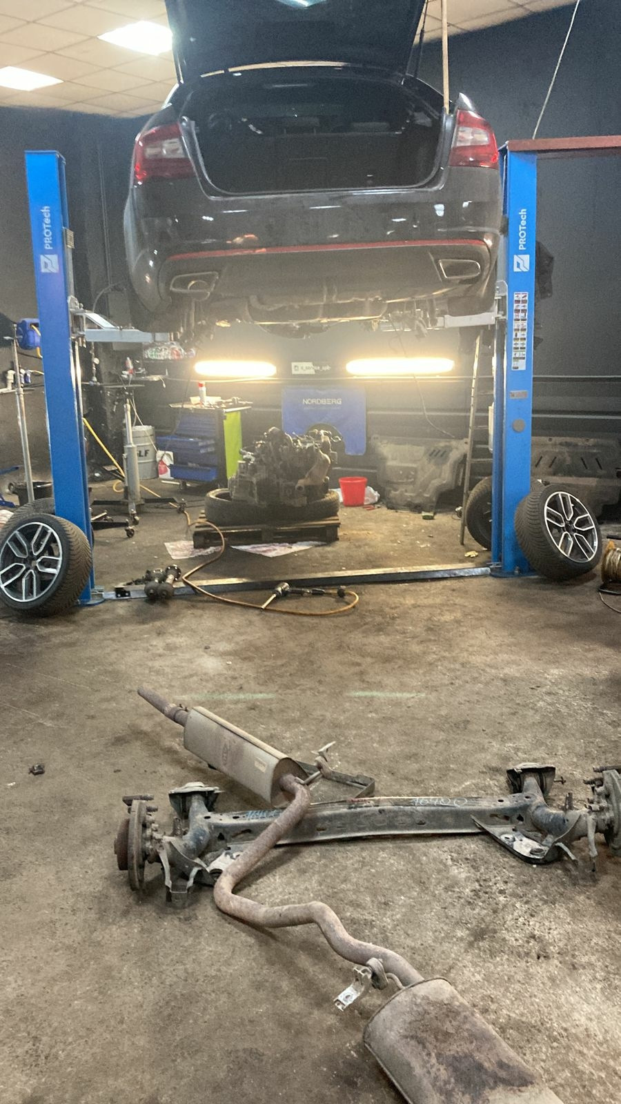

Сезон 2021 был пролюблен еше в самом начале. Думая, что делать, я начал заниматься вещами, которыми надо было заняться вне зависимости от сложившихся обстоятельств. Потом оказался на больничной койке из-за ковида. А потом твердо решил — надо идти до конца. В этот самый момент наткнулся на то, что нельзя было упускать ну никак
Спасибо Euro-parts, от души 🤝!

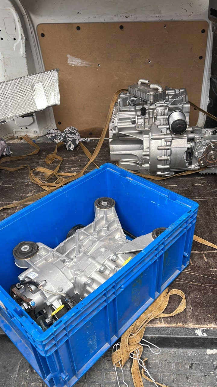

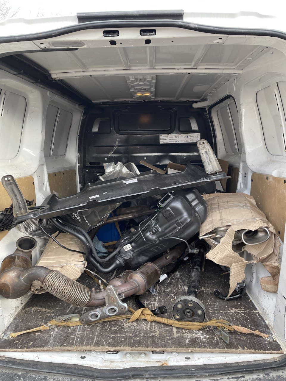

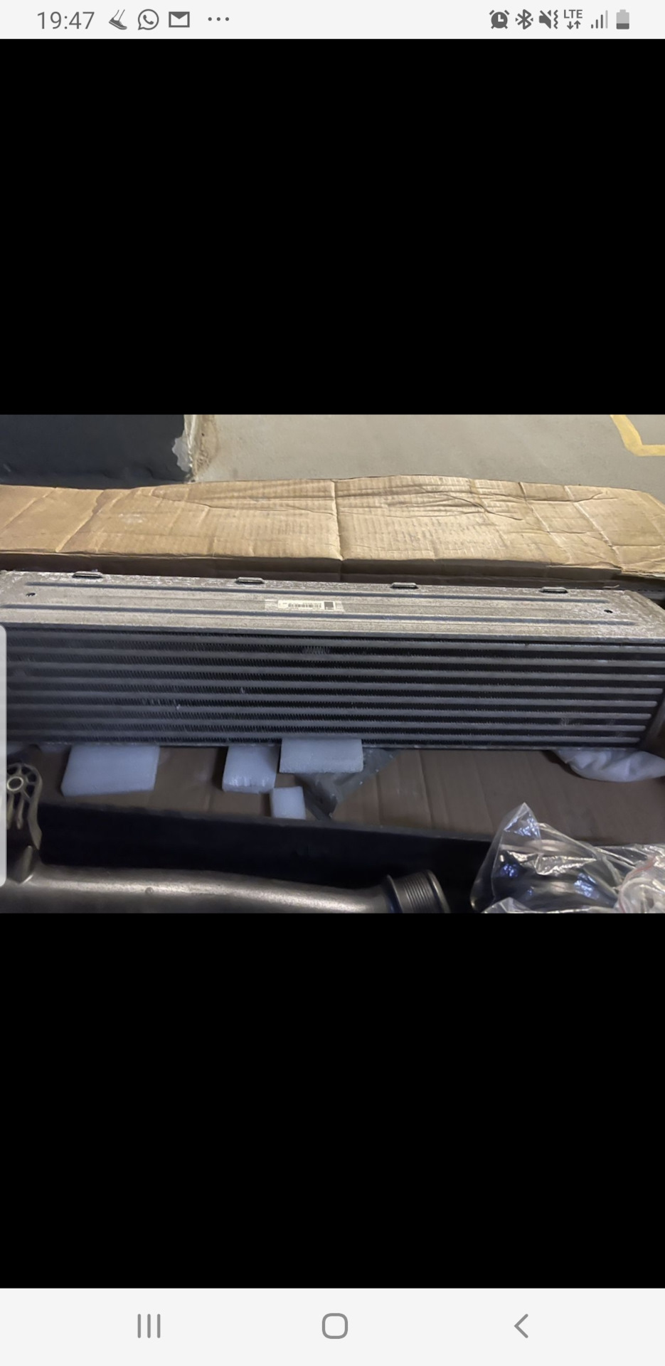

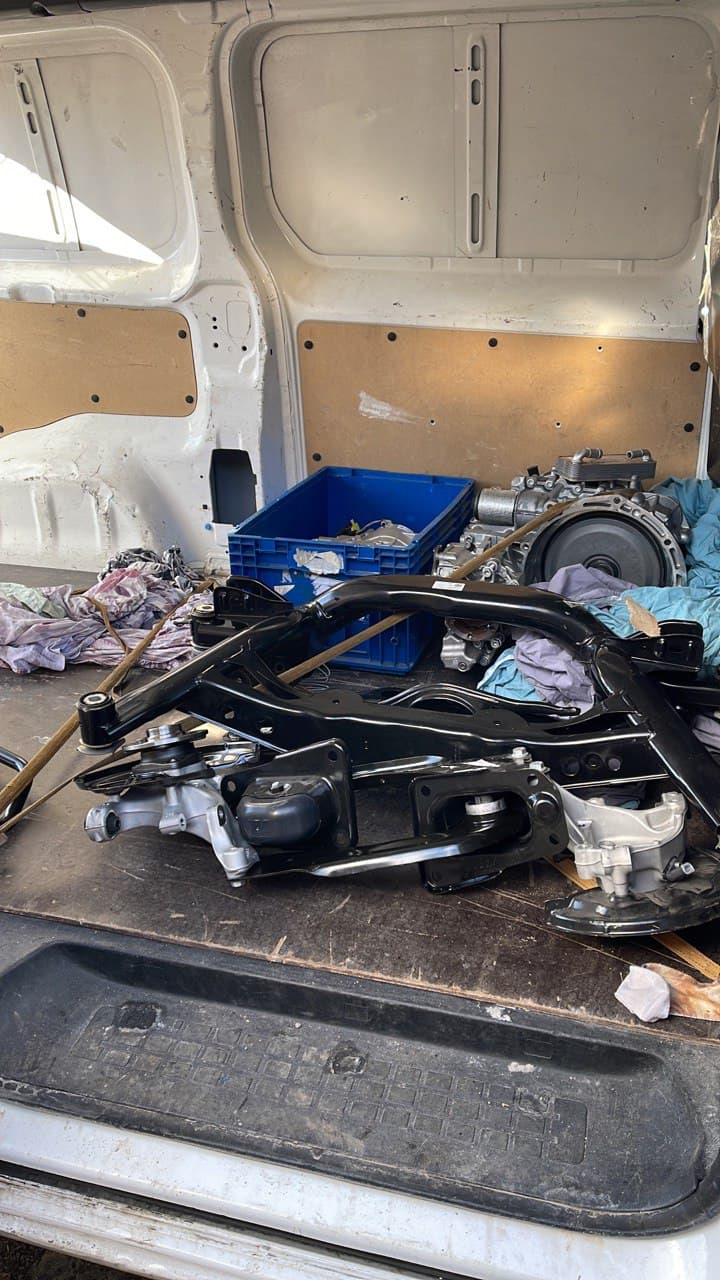

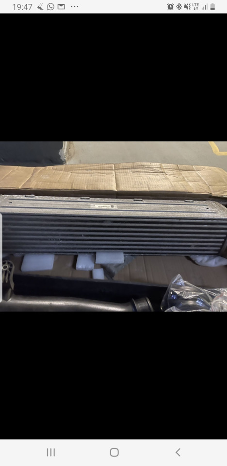

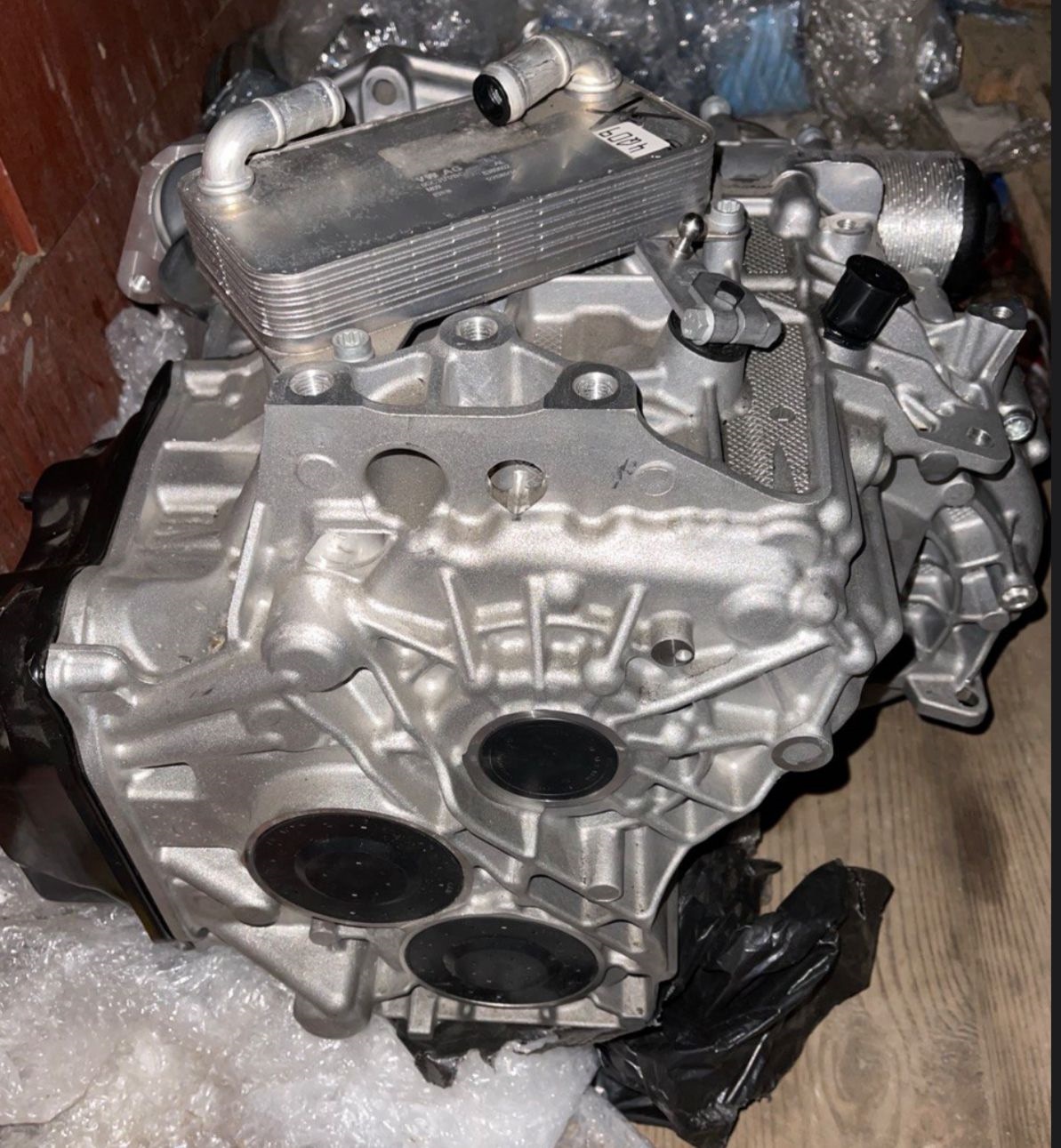

Это было отправной точкой. Дальше начались долгие и утомительные поиски, заказы и ожидание запчастей
К концу сентября многое было собрано и готово к установке. Параллельно ожидая еще несколько запчастей, я мечтал и предвкушал то, что хотел с самого начала. И вот, в начале ноября я договорился, что мы приедем.
Ожидание:
Реальность:

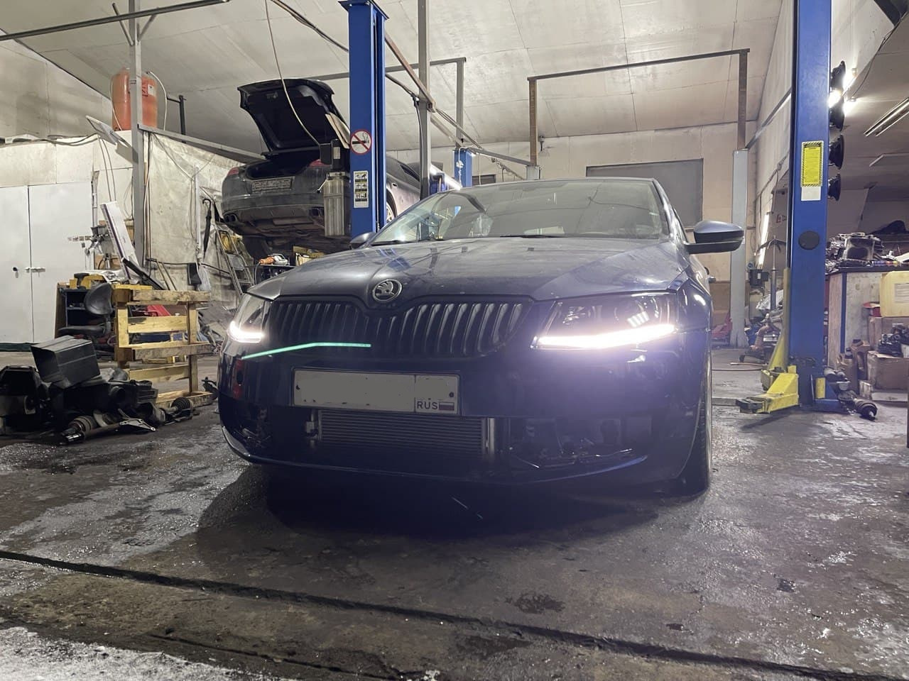

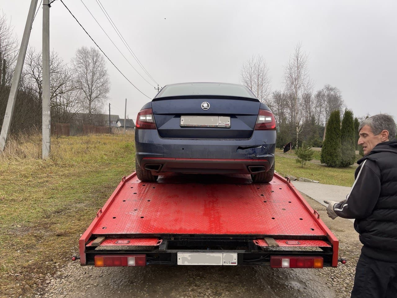

Планировалось, что свап займет не больше недели, но как мы ошибались…
Приходилось совершать многочисленные поездки в сервис, потому что почти на каждом этапе возникали мелкие проблемы — то рычаги забыл привезти, то тормозная трубка лопнет, то термоэкран сломан и тд и тп.
По итогу поехать машина смогла лишь в начале декабря. Но зато как она поехала…
Первая моя поездка была в качестве пассажира, потому что это оказалось страшно. Теперь это другая машина. Теперь она может, что не может большинство, теперь она злее, мощнее, интереснее. Теперь это кузов октавии на железе гольф Р. Спасибо 100level за все, что ты сделал, за то, что терпел мои вопросы и заморочки, за то, что потратил намного больше своего времени! всем советую Андрюху, как отличного мастера!
Ну а у нас во многом новая история и еще много чего предстоит сделать, ну а пока дубасим. Зима — наше время:)

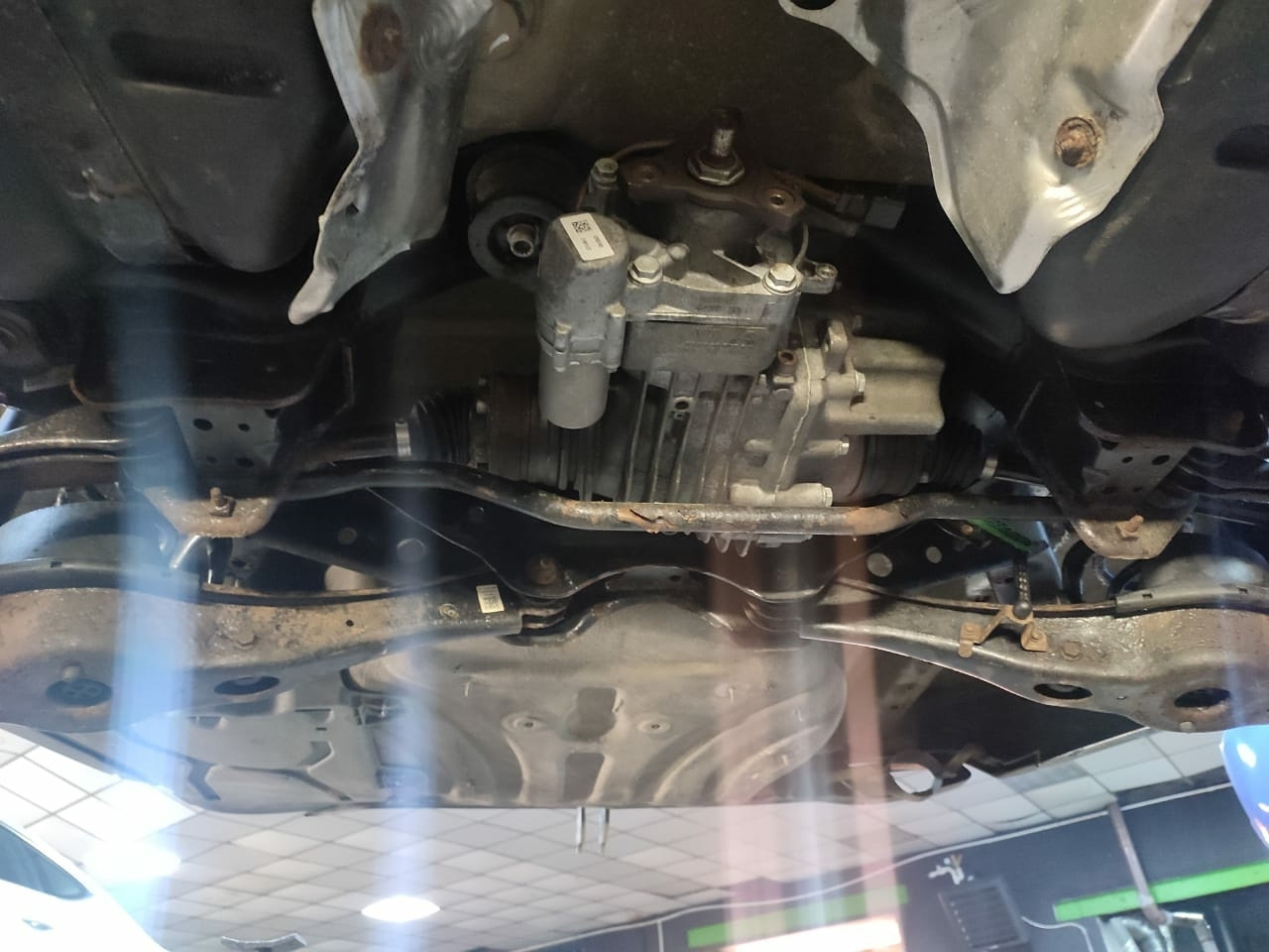

Краткие спеки:
cjx is38 st2 DME 400лс
dq381 skx
Haldex и задняя телега ттс с широкой колеей
Blackrock tuner spec 65мм
stx
тормоза 4pot 340 & 310 golf 6r
выхлоп 7.5 r & cupra st — тихий:) так пока хочется
Пропил во впуске на зиму
Все железо покупалось новым или околоновым. Все, до болтика. Номера допишу впоследствии

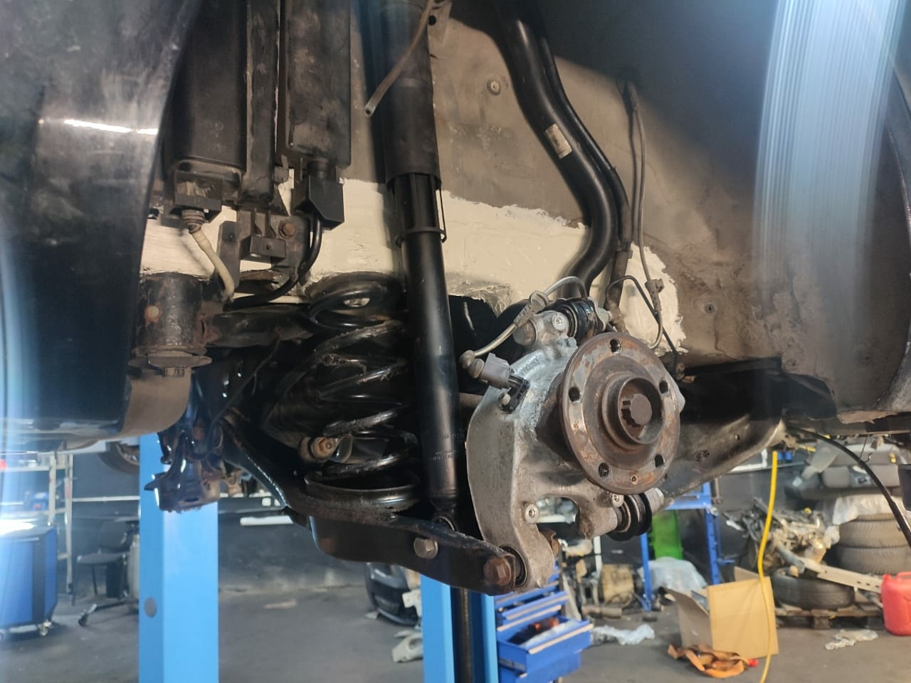

Были вварены закладные для прикрутки подрамника многорычажки и приварены пятаки пружин
Радикально парень подошёл
