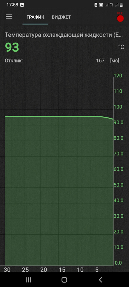

Если разница есть, пробуй термостат перекинуть, мож есть в запасе…
Показания с пары к чемуто да выведут
Да пока с одним то не понятно не логично, а ты говоришь добавить других показаний.
Открывается правильно, закрывается правильно. Всё как и было раньше, только нагрев получается медленнее.
А ведь на улице теплее.
Что повлияло? Свежее масло? Ветерок на улице?
Будем ещё потестировать.)))
Ну масло врятли, какая фиг разница.
Оно знаешь чего, в мороз сам видел, если открывается термос, кривая температуры резко стремится вниз, тк разница температур приличная.
Мож в температуру около 0 термос закрывается чуть медленней и байпас перепускает жидкости чуть больше, которая и нагревается дольше…
Хотя температурные границы у термоса неизменны…тут наблюдать только)
При такой температуре, где то 4м, 20сек +/-.
Термостат митсу(держит ровно 90), антифриз Coolstream premium.
Вот интересно. Первые замеры у меня были то же 4 с половиной минуты.
А потом сколько не замерял много раз в разные дни — 3,20 — 3,30
Ну мож разница из за температуры за бортом?
Нее. Я пробовал и при 0 градусов и при -5 и при -10. Примерно одинаково получается.
Я больше склоняюсь к диаметру пропускного отверстия термостата и высоте и скорости открытия и закрытия.
Ну впринципе вариант, у меня митсу в кастрюле с корейским и оригиналом что стоял до, открывался медленней и позже всех

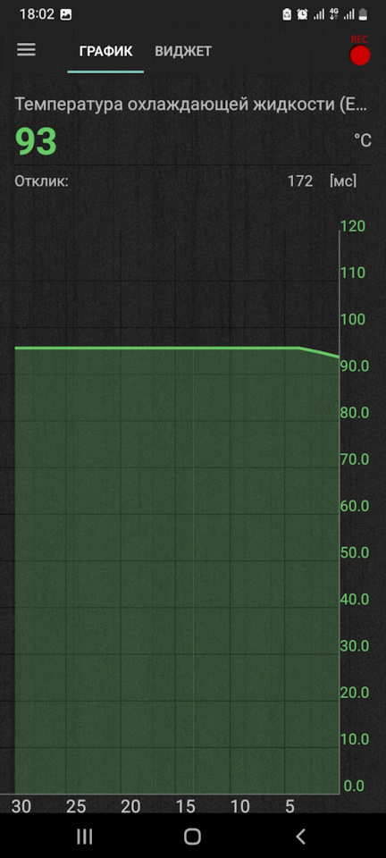

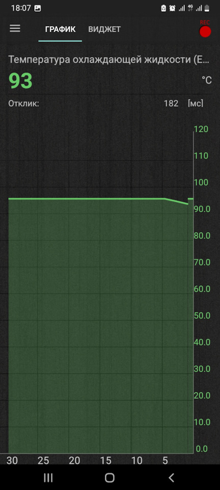

В общем, по твоей просьбе на счёт частоты сработки вентилятора:
Температура за окном -10, ветер небольшой, но порывами(пару раз на градус просаживала), печка отключена.
Вот на часах смотри моменты:

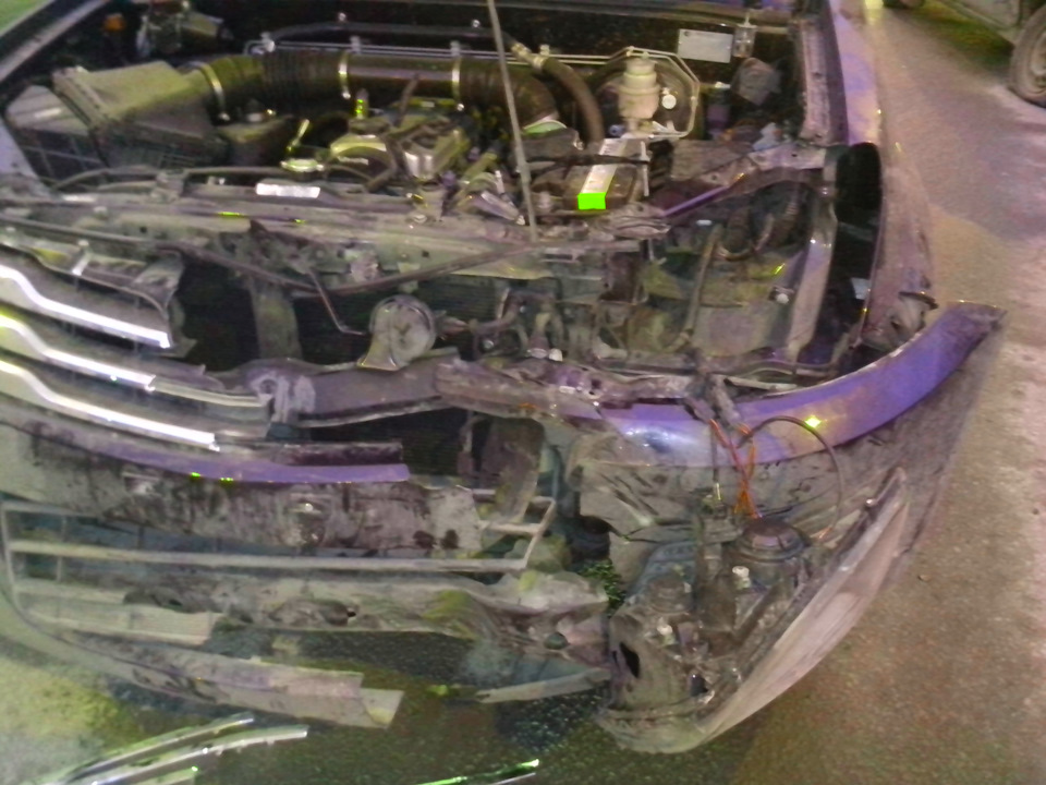

Я почитал профиль и у меня закралось сомнение в оригинальности опухшего радиатора. Уверенность в оригинальности может быть только при покупке новой машины в салоне или у честного родственника.
1. На оригинальном радиаторе в районе пробки должна быть"предупреждающая" наклейка и она приклеена очень хорошо. у меня до сих пор сохранилась, хотя я несколько раз в год из Кёрхера мою моторный отсек и пробег уж под 200ткм. Так же можно обнаружить остатки ленточки поролона, которой проклеивают верхний зазор между радиатором и телевизором.
2. Так же на рамке самого телевизора около правой фары должна быть наклейка "% наклона регулировки света фар".
3. Так же на оригинальном телевизоре выбит какой то номер, ХЗ что за номер, но он у меня есть. У жены морда битая и телевизор менялся, а после и радиатор тоже менялся, поэтому сейчас этого нет ничего.

Увы но вот )) www.drive2.ru/l/551136801566228872/
Вот покопался в архиве, нашел морду чёрного как раз при ДТП. Номера на телевизоре конечно не видно при таком качестве, но и наклейку на радиаторе и наклейку про регулировку света фар видно отчётливо.
Машина отца. Не билась. Обслуживали у официалов, он брал с салона, так что 100% родной.
Ну и хорошо, главное, что вы в этом уверены. :)
