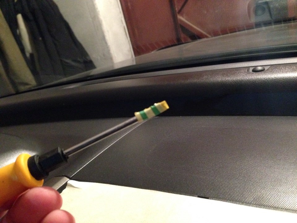

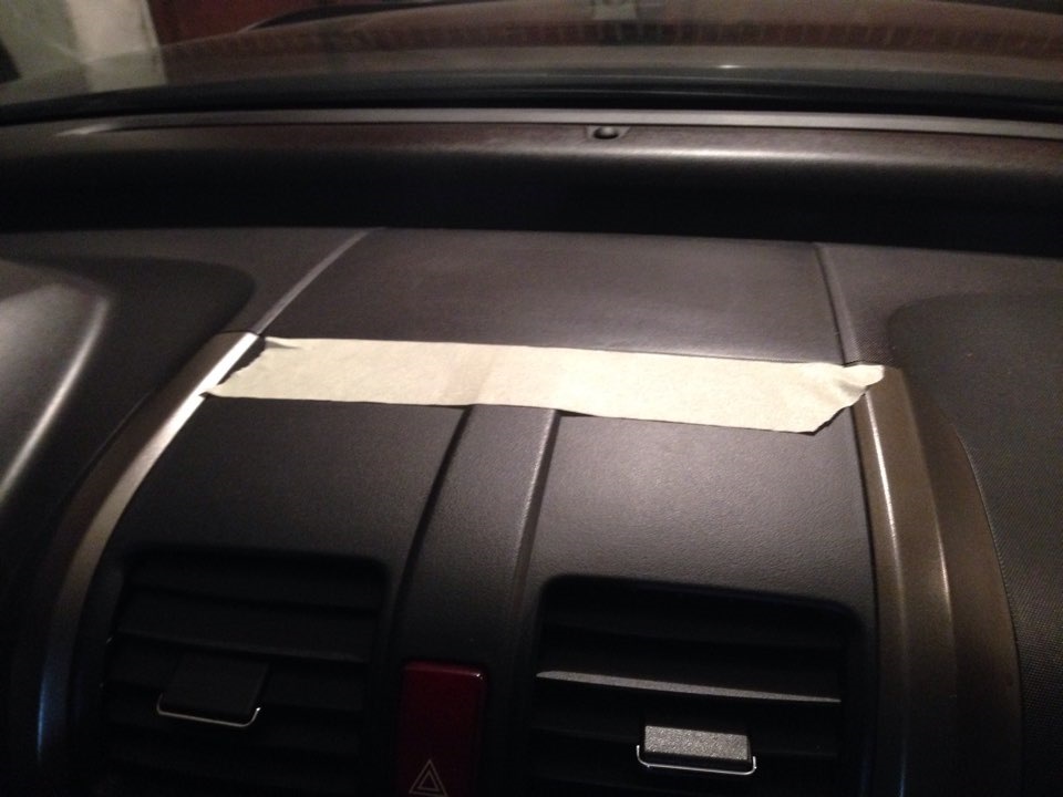

1. Потребуется узкая плоская отвертка. Я предварительно обматал ее изолентой, чтобы она не поцарапала панель. За воздуховодом по середине находится отверстие для того чтобы поддеть. И наклеил малярный скотч на саму панель, чтобы также не поцарапать.

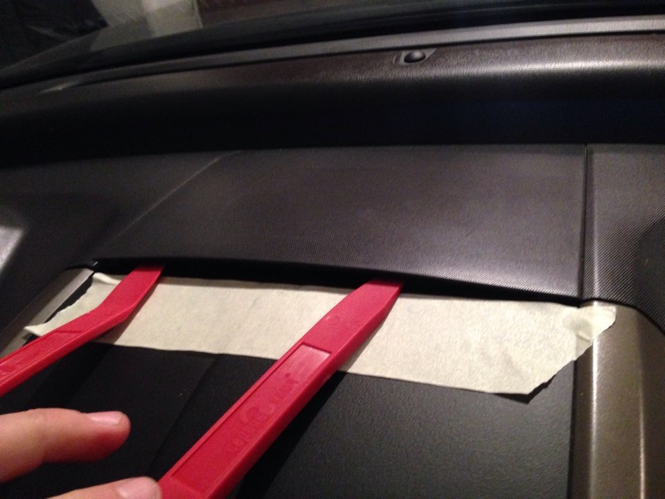

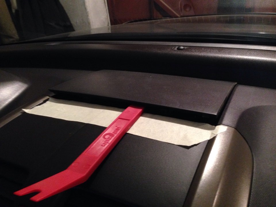

2. Поддеваем отверткой крышку расположенную ближе к лобовому стеклу, и в образовавшийся проем вставляем съемник для обшивки.
3. Сдвигаем съемник к углу крышки и отшелкивается пистон который держит угол, потом перемещаемся на другую сторону и там тоже отщелкиваем пистон.

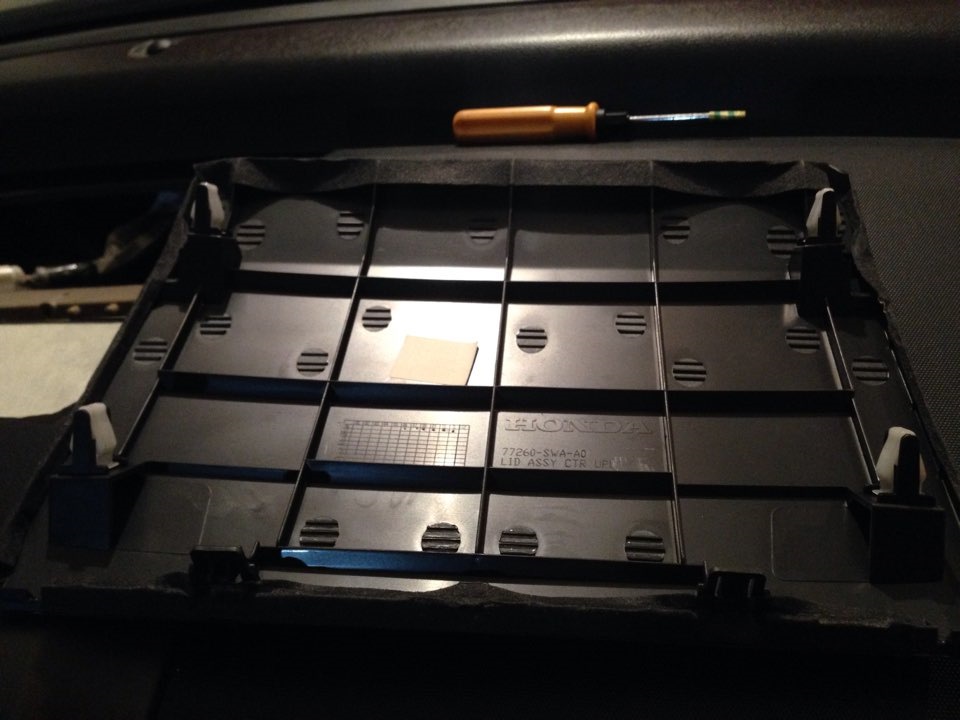

4. Приподнимаем переднюю часть крышки и выдергиваем оставшиеся 2 пистона по направлению в сторону салона.

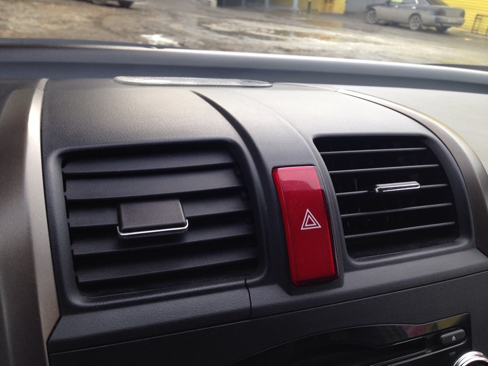

5. Воздуховод держится только на пистонах, поэтому крутить и поддевать ничего нигде не нужно. Просто тянем его в сторону салона резким движением. Держать лучше за верхнюю часть, ту что открылась после снятия крышки, чтобы избежать повреждения воздуховода подобного тому что у меня было изначально. Похоже что именно так его и снимали.
6. Ну и все. Отстегиваем штекер аварийки, и воздуховод снят.
