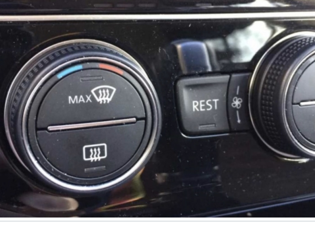

Очень пригодилась опция подогрева салона путём нагнетания тёплого воздуха из подкапотного пространства (кнопка Rest).

Кнопка Рест это насос гоняет ОЖ и дует печка на заглушенном двигателе до 30 °¢
Нет, это гномы с феями в подкапотке толкутся😂😂😂
Не удержался, после двух бутылок игристого — весело)))
Kery75
И что меня удивило то rest продолжает работать даже когда ты вышел и закрыл машину.
Кнопка Rest
Где такая волшебная кнопка стоит?
«нагнетание тёплого воздуха из подкапотного пространства» 😉😉😉
Ну это я так пока вижу :)))
Ну там эти тролли или гномы стараются :)
К своему стыду первый раз даже к изучению Книги по конструкции ам не читал :)))
Я художник, я так вижу:)
