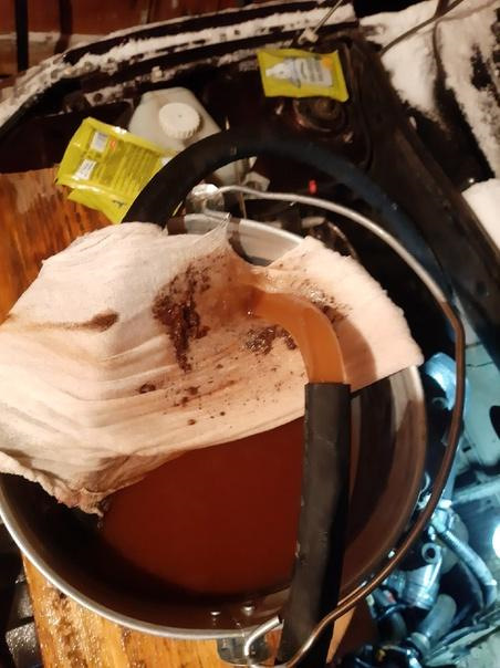

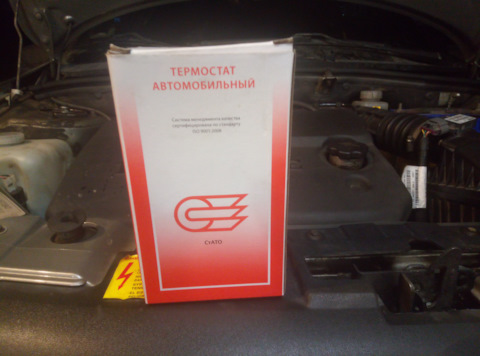

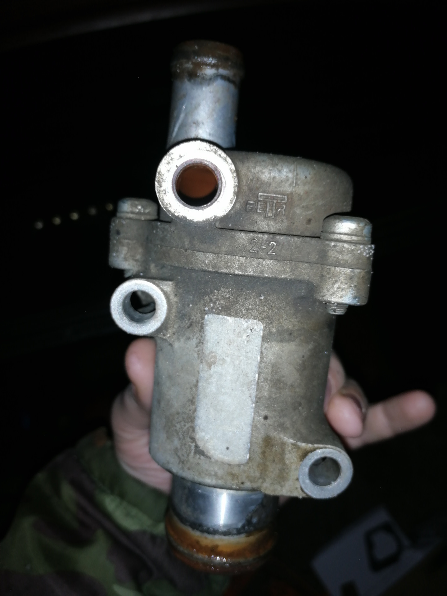

Перед новым годом, при поездке из точки А в точку Б длинною 250км, с температурой за бортом, которая составляла — 23 градуса. При выезде из города еще терпимо ощущать тепло в салоне, но как только выехал на трассу, выше 80 не разгонишься, и сама трасса была ужасная, и, при превышении данной скорости стекла затягивало, и боковые, и лобовое, и заднее. И из воздуховодов уже едва едва какое то тепло шло. По ELM температура ож была 72-75 градусов.

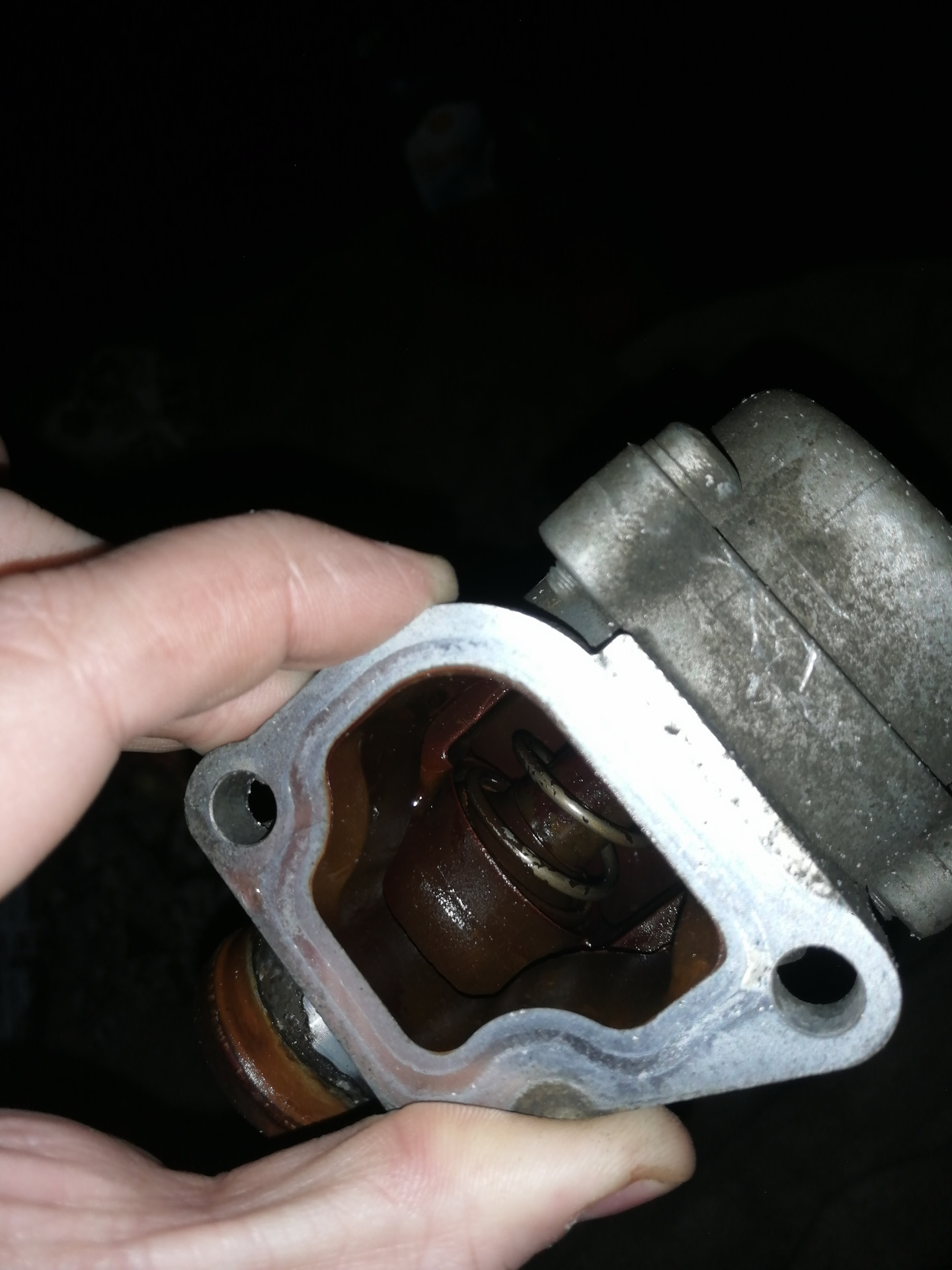

Не вытерпел, купил новый термостат Luzar на 92 градуса. Сменил родной BEHR на новый Luzar. Родной продувался, значит заклинил в приоткрытом положении. После замены бонусом промыл радиатор печки, вода и лимонная кислота. Грязь была, но в виде мелкого песка. Больше не смог вымыть ничего. Собрал. Тепло появилось, но ооочень мало. Хоть стекла больше не затягивало, но я простыл в своей собственной машине в итоге.
Читал драйв, смотрел ютуб. Размышлял уже о замене радиатора, но в приоритете была его повторная промывка но такая, конкретная уже. Для промывки использовал дополнительный насос газели, горячая вода, лимонная кислота, кипятильник. В момент промывки вышло грязи прилично. Что то было в марле, что то в ведре. После такой промывки появилось тепло. Пока что обжигает прям, что будет потом, посмотрим.

Термоэлемнт ставь от Motorad на 88гр но пружину оставь от термостата behr, арт 20288. Оригинальная прокладка заводская 21100130301700
Надо заказывать, тут как то не было времени. Но про моторад я в курсе
