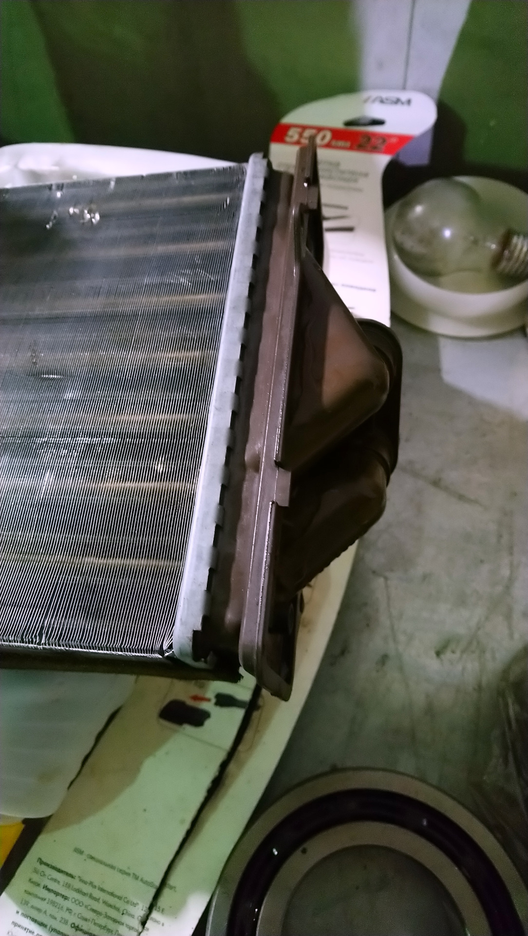

Где то за пару-тройку недель до НГ учуял я легкий запах антифриза в салоне.
Сразу ручки полезли проверять патрубки печки и на кожухе радиатора нащупали каплю антифриза.
Это явно к замене. Ибо радиатор лежит и ждет уже пару лет.
Готовим тело к позе зю, руки к неудобности и вперед.
Снимаем черную пластмасину над педалями, откручиваем гайку на рулевом валу. Она хитрая, крутим гайку, а вылезает болт-штифт. После снятия руль стараемся не крутить, ибо можно будет попрощаться с клок-спрингом. Для большего удобства я отцеплял педаль тормоза от штока, сняв стопор.
После готовим систему слива антифриза.
Откручиваем болтик фланца патрубков радиатора и аккуратно отводим их в сторону.
Сольется 300-500 гр антифриза. Теперь можно откручивать 3 самореза крепления радиатора печки и вынимать его.
У меня он сопротивлялся, зацепившись поролониной за пластиковое ребро внутри.
Сборка в обратном порядке сложностей обычно ни у кого не вызывает.
Меняю уплотнительные колечки и наклеиваю на новый радик поролоновую ленту из комплекта.
В принципе на все про все у меня ушло минут 40…

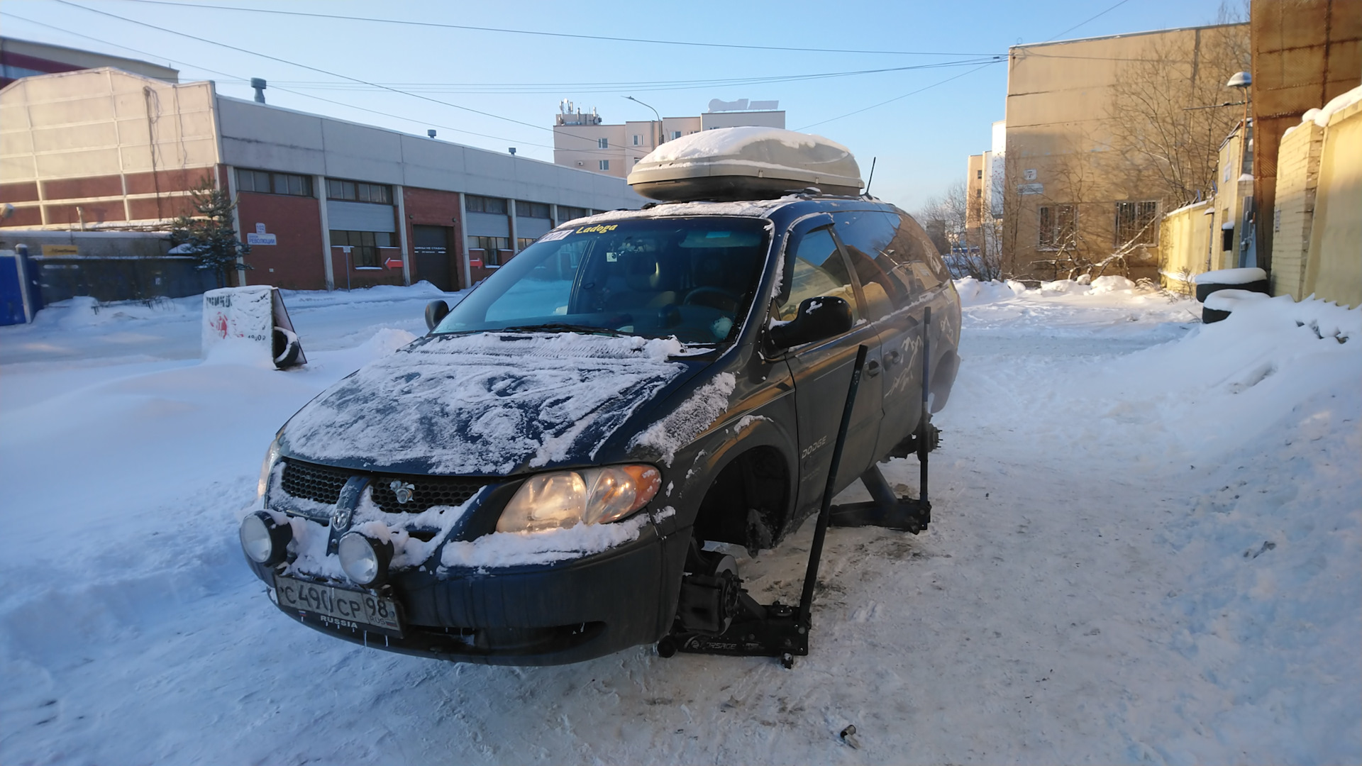

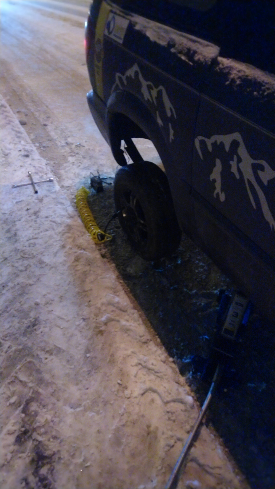

ПС А вот за недельку до НГ высшие силы напомнили мне, что пора переобуваться…
Ибо разом за одно утро умудрился пробить пару колес (заднее разбортировалось, запаска хлопнула через 10 мин).
Сначала пришлось бежать на работу пешком, потом к вечеру бросать клич о помощи в Питерский чатик.
Ребята откликнулись, привезли запаску и можно с чистой совестью мчать на шиномонтаж…
Вот так красиво заканчивался 21 год…

Приветствую. Как ходит радиатор печки? Есть замечания?
Ходит без проблем, в машине тепло и хорошо. ТТТ…
Кстати а что за кольца уплотнительные, номерок есть?
Не покупал как то большой набор кондейных колец. Эти как раз оттуда.
Кстати я чет про набор не подумал)). А так вроде этот номер 4885024AC. У меня так в автодоке бьется по вину.
dimon298
Короче орига от 1200 за шт. на ззапе дальше смотреть не стал)) сразу на озон набор присмотрел. За 500.
О, типа такого и брал. На все хватает. И на кондей, и на охлождение
Спасибо за подсказку с набором тебе надо в топике этом про кольца указать как вариант. Все поставил правда работы было побольше. Педали с кориктировкой высоты, круиз, короче туда кто то лазил уже ибо возвратная пружина педали газа была не на своем месте просто висела, либо тот кто лазил не нашёл за что ее цеплять потому что я тоже это небольшое отверстие в пластиковой панеле за педалью тоже только через час с помощью фонарика и позы зю обнаружил. Все работает, старый родной был забит на половину и тек в уголке. Если пошагово то уменя было так 1) открутил "хомут" педали газа и полностью снял педаль газа, 2) открутил мотор кориктировки высоты педали газ, 3) рулевая колонка, 4) незнаю что за электронная хрень с петлей под трос тож на пути радика. 5 отсегнул педаль тормоза от усилителя и снял пыльник рулевой колонки.Спасибо за топик))
А кольца уплотнительные с новым радиатором отопителя шли?
Не а, не было. Подбирал из запасов
По первому фото — заинтриговал, "Предновогодняя замена радиатора печки" и снятые два левых колеса. Это как? Что только не случается в новогодние празднества. 😄
Чудеса, да и только 😂😂😂😂😁😁😁

Как новый радиатор греет?
Отлично, несмотря что он раза в два легче чем орига.
Конечно новый легче, трубки алюминиевые вместо меди
И ламелей (или как их там поперечный) меньше. Но разницу в тепле не ощущаю.
Слабак) У меня на задней оси до сих пор летняя стоит )))) А как она позволяет крутить пятаки))))) Закачаешься )))
Кстати, а нельзя было оставить старый радик и просто поменять уплотнительные резинки?
Ну вот ещё один :))) хватит народ пугать :)))
ПС можно. Но решил новый поставить. Снятый в запас отложил.
