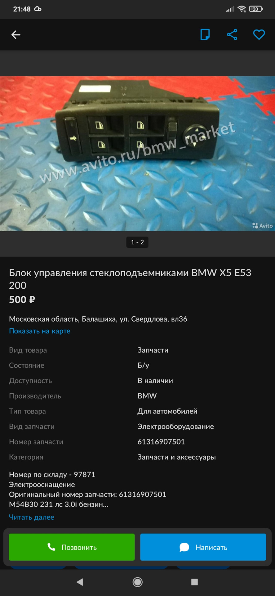

Кнопка с ребенком кастом (блокировка стеклоподьемников)? Кто делал и по чем?
С япошки взял🤭
сколько не видел японских иксов ни разу не видел, будем искать
BCL
Так штатно так… Купи на авито если тебя не устраивает окно зачеркнутое вместо ребенка.
супер, спасибо за инфу
Без этого блока на стеклоподъёмники не будет работать складывание зеркал через i-Bus так как не будет подходить ток к моторчику.
Кнопка есть на всех блоках, некоторые просто скрыты другой крышкой
