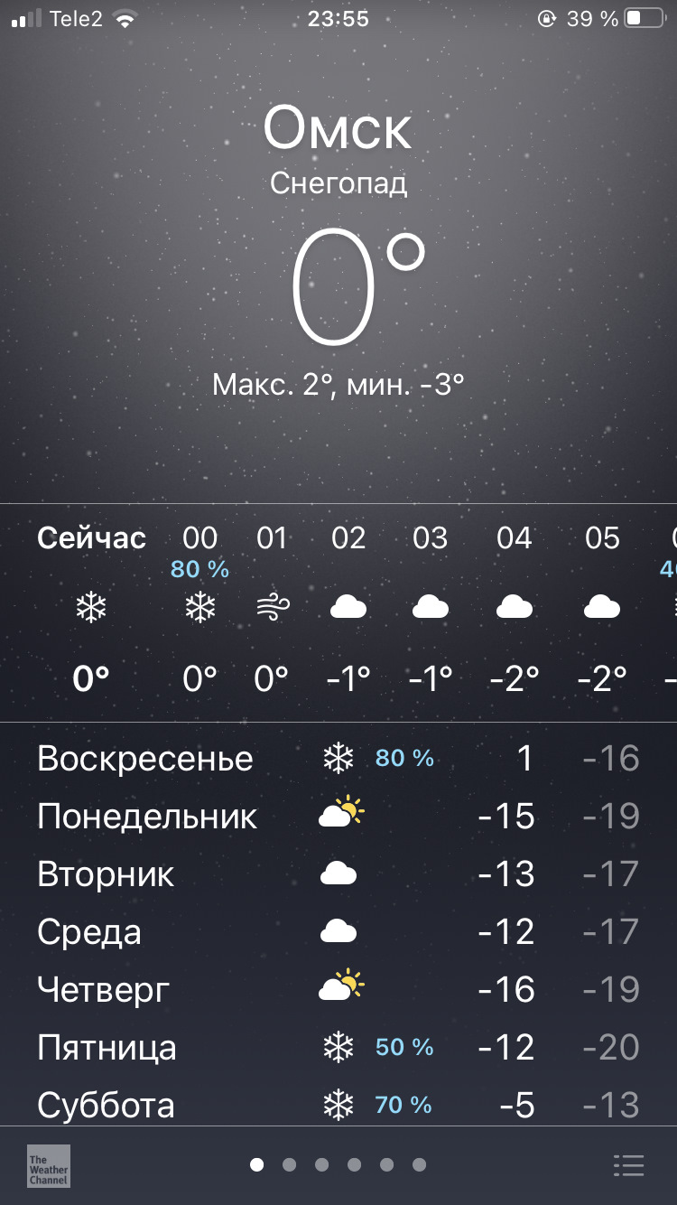

Сегодня в 15 часа установил акб на авто, не запускал двигатель, убрался в салоне и наполировал пластик и закрыл автомобиль на сигнализацию, самому утром интересно сколько покажет и сканер и мультиметр на клеммах, буду рад цифрам 12,5-12,6 !) При учёте, что у нас тепло было днём +1, а сейчас вот так скрин добавил )
