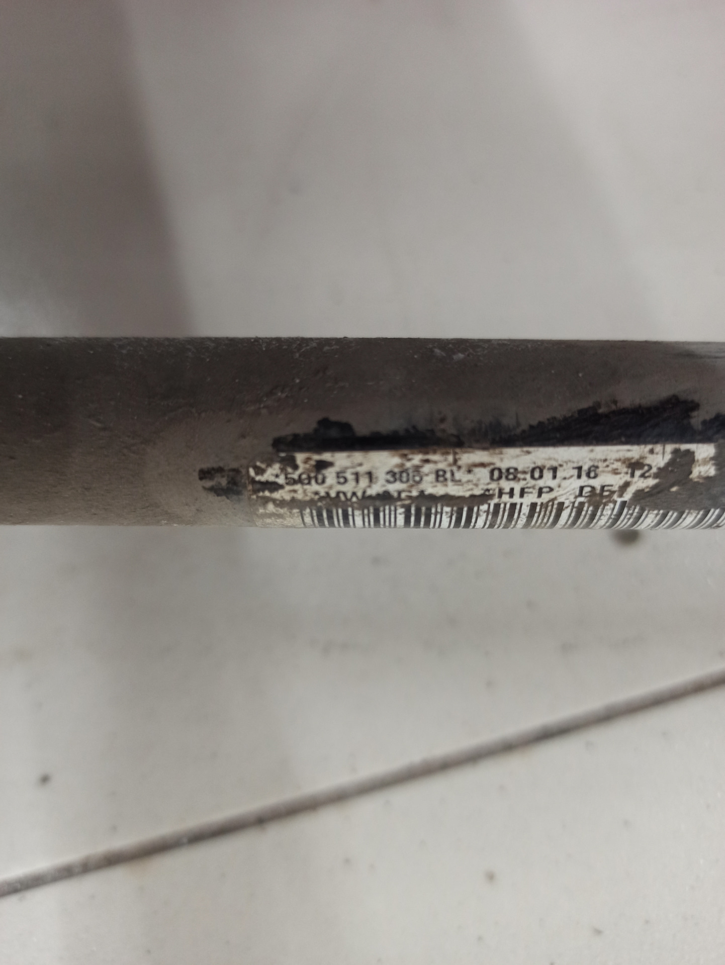

Привет, 1.8 мкпп, стоял самый тонкий, BL

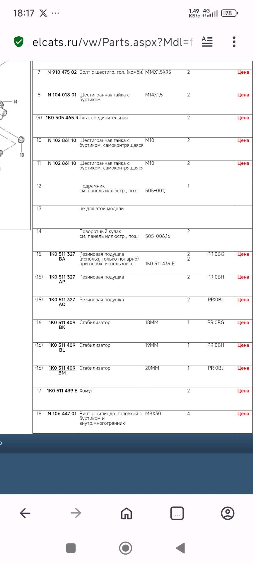

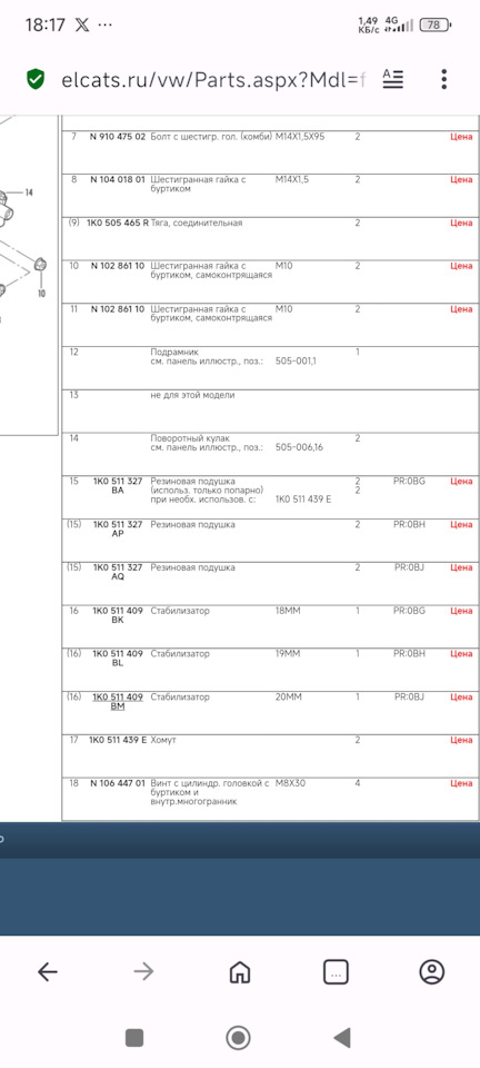

на моей все таки BL, самый тонкий, 1.8мт
Цена вопроса 6т за оба, брал на авито
Повезло, ищу, не могу найти
Разница со стоковымии ощутима, очень заметна в положительную сторону

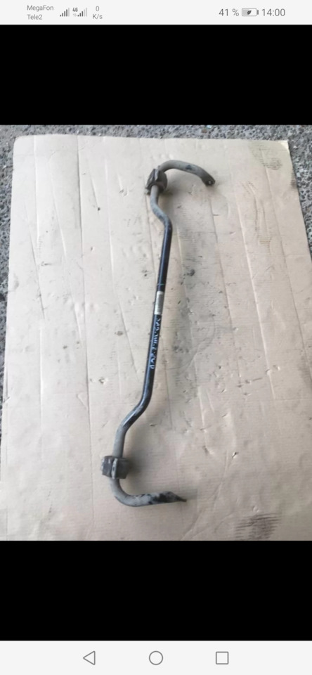

Толщина заднего
Толщина переднего

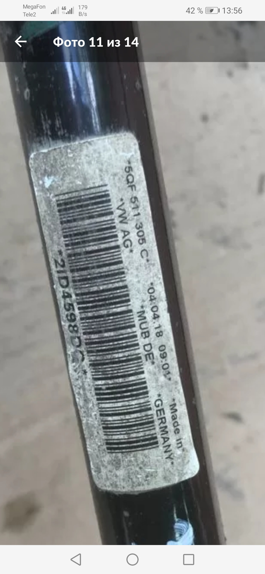

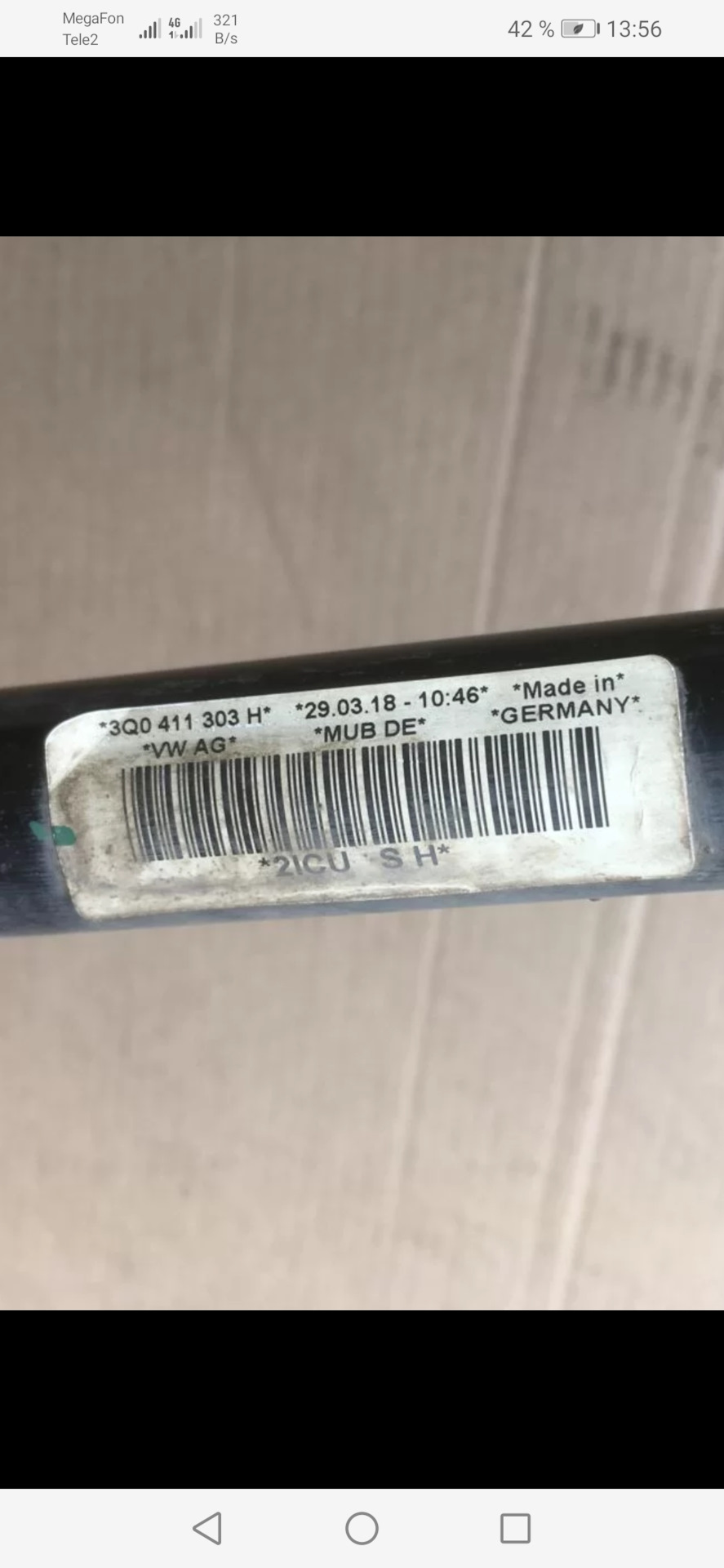

Вот артикулы стабов от тигуана пп
пп-полный? или передний?)
Перед привод

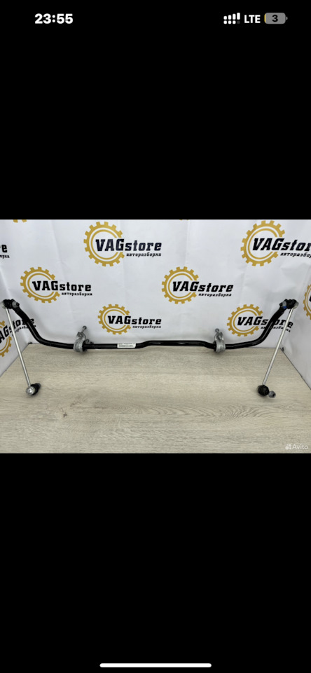

3Q0411303J (25*4) добавь в список передний стаб, от переднеприводного Тигуана. На А7 так же подходит и цена по данному артикулу на порядок меньше чем другие в таких же размерах.
Это от полного, такой толстый стаб на 220лс Тигуан точно устанавливается. Себе ставил такой
Сам ещё не ставил, но буду его ставить. По артикулу бъётся как для переднего привода. А информацию взял вот сдесь www.drive2.ru/l/589890188398842613/
Значит у тигуана не отличаются стабы в зависимости от привода. Потому что мне на 4х4 он подошел
