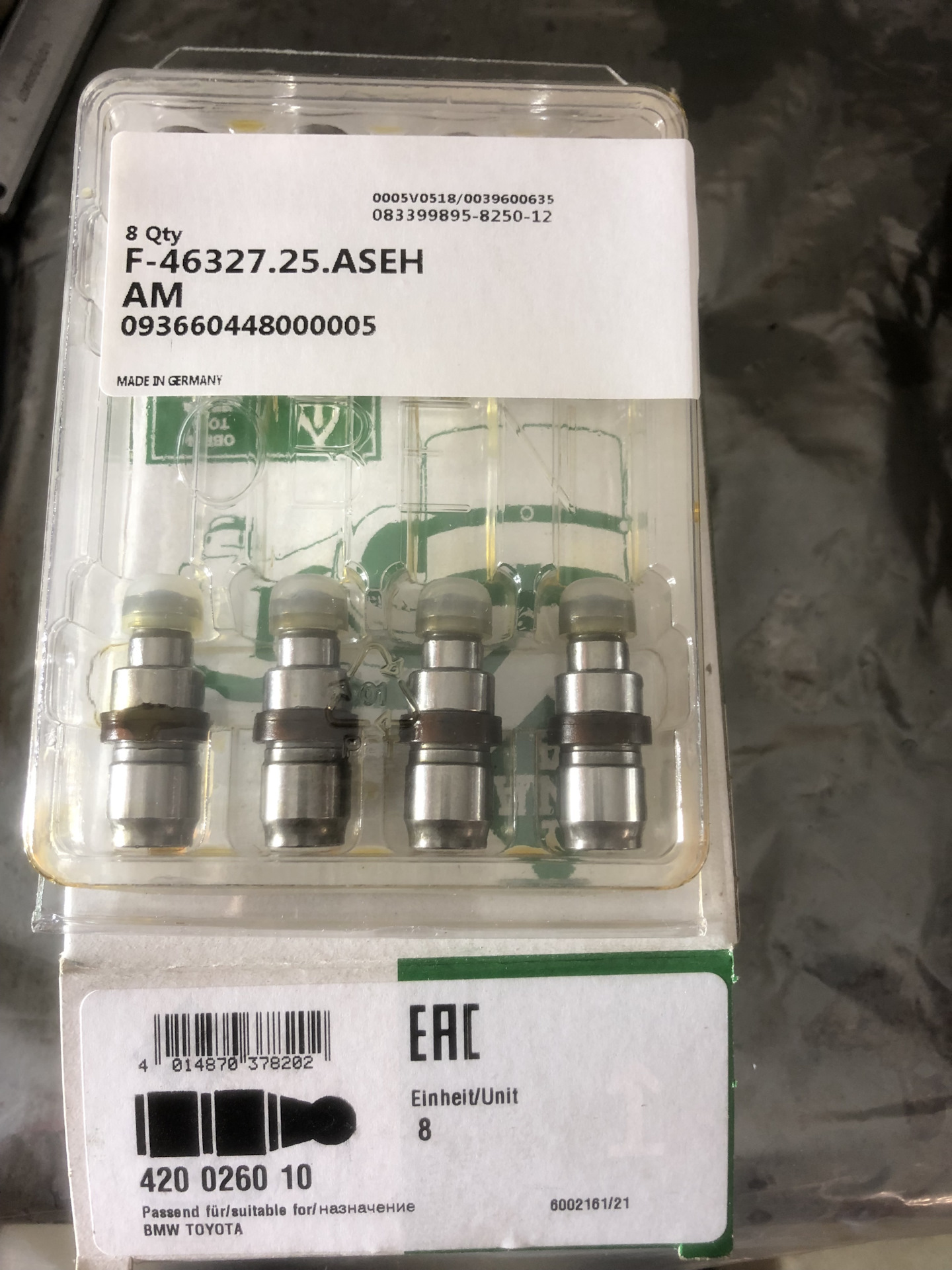

По голове еще хочу остановиться на гидрокомпенсаторах, кому-нибудь пригодиться. Поставил фирмы ина арт. 420026010 от мотора 13 года, разница в цене-дешевле оригинала в 10 раз и в 4 раза такого же заменителя ина на мой мотор. Отличия в меньшей высоте посадочной верхней юбки, высота гидриков одинаковы. Брал за 160 руб штучка.
