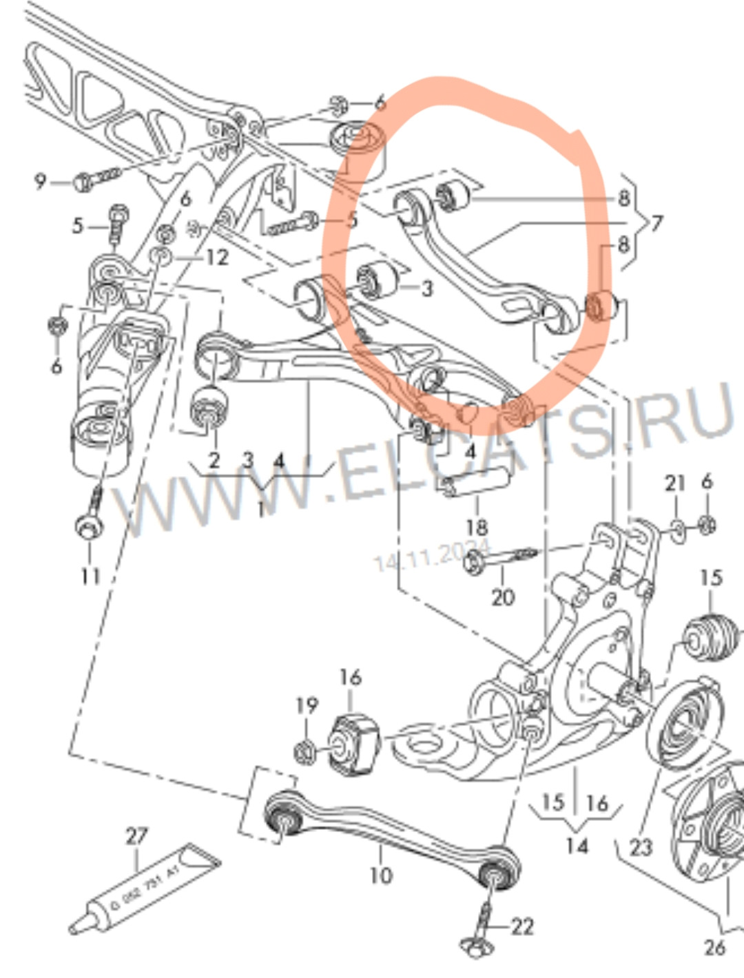

Добрый день Уважаемые Форумчане! Пишу очередной пост о том как я пытался сделать развал схождение после замены резины. После покупки и установки новой резины поехал на развал схождение. Начинается регулировка от задних колёс, тут и началось. Болты развальные прикипели к рычагам и начали прокручиваться вместе с сайлентблоками. На этом, настройка завершилась. Спросил на этом же СТО, сколько стоит замена рычагов? И тут началось, стоимость 15 у.е. за один, но может быть другая цена, а если не пойдёт, то подрамник нужно снимать и т.д.) Короче плюнул, созвонился со знакомым у которого обслуживаюсь и подъехал к нему. Предварительно купил два рычага лемфердер (они же идут по оригиналу)и 2 развальных болта. Пытались разработать болты, но нет, прикипели знатно. Тогда он отрезал болты сабельной пилой, но очень тяжело они шли правда и доступ ограничен к ним. Заменили рычаги и поехал я на развал. Все отрегулировали, сейчас на душе у меня спокойно и за резину тоже)))

Чего делать с этим рычагом?
Это и есть развальные
Это рулевой рычаг вы заменили. А что с кривым поперечным (как раз таки развальным) рычагом, его разработали? Или тоже меняил

Все бы хорошо, но это рычаги схождения, а не развала.
