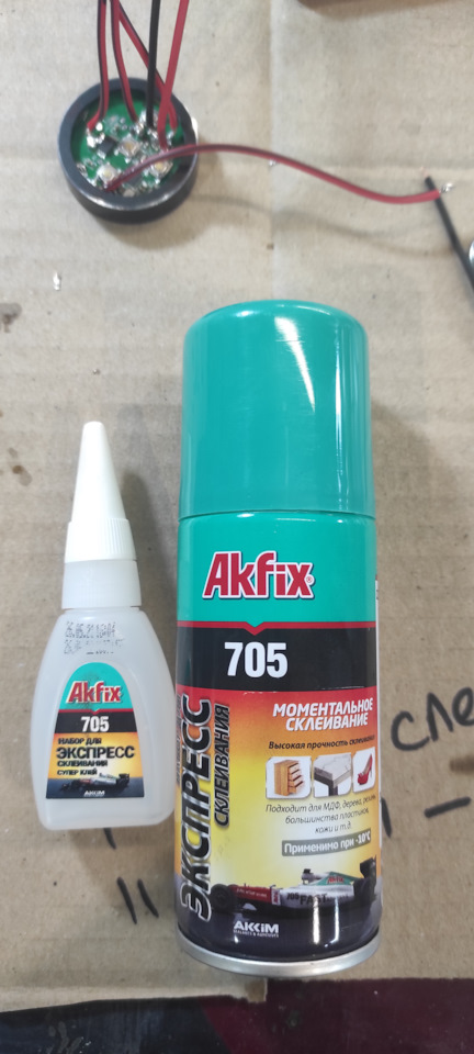

Вот таким)
В супер клей надо было соду посыпать
Знаю этот способ, но нужно много клипс приклеить и карман. Потребовалось бы много супер клея.
