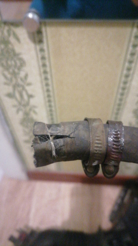

И так начнём с того, что морозы, в Хабаровске стоят лютые. Прям порой конкретно не выйти на улицу. Только короткими перебежками, от дома до машины и обратно. После замены масла в автомате, заметил, что расширительный бачок пустой, и за двигателем все в антифризе. Сначала не предал этому значения, подумал, что после промывки печки вытекло, вот и мокро. Ладно, благо в запасах лежала канистра антифриза, продлил и забыл. Но в голове, вспоминается фраза, мастера по промыву печки, что один патрубок прохудился, и требует замены в скором будущем. Точно… И тут как раз все сходится. После полива ОЖ, выхожу проверить маську, как раз из-за морозов стоит таймер на запуск каждые 4 часа. Открываю капот и вижу, что расширительный бачок снова пуст. Полез за ДВС к патрубку, и точно. Из под него потихоньку по капельке капает антифриз. Понимаю, что пора искать патрубок. Начал шерстить дром по Хабаровску, нет в наличии. Есть в других городах. Ладно, так как от прошлого собственника мне достался уже не родной патрубок, выход один, идти в магазин за силиконом. С помощью драйва, узнал, что диаметр патрубка 18мм его и купил. Прыгнул в машину супруги и помчал подбирать.
После покупки, приехал к маське, так как гаража нет, приходится делать все на улице, да и праздники на улице, все закрыто. Поэтому прогрел машину, чтобы легче было снимать некоторые детали, чтобы добраться к патрубку ну и попутно ничего не обламать на морозе. А на улице на секунду — 35. Но без жертв не обошлось, но об этом чуть позже, кое как добравшись к патрубку и с дикими матами его сняв, тут же его заменил на силикон. Налез как родной. Осмотрев уже не родной патрубок, понял, что он уже должен был давно уйти в мир иной, да все никак. Видимо помогло его снятие при промывке.
К тому же патрубок был прям коловой, им убить было можно. Установил силикон, и не смог сделать фото, так как даже заряженный телефон, не выдержал мороз и отключился. Проработав 15 минут фонариком.

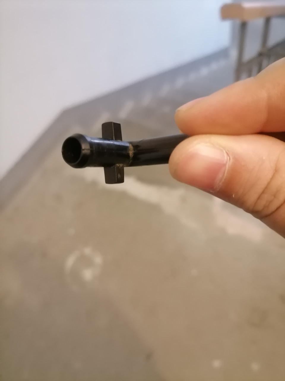

Ладно, с первой проблемой разобрались. Лопнувший патрубок устранили. Но появилась новая проблема. А именно при снятии гофры воздушного фильтра, обломился сапун. Вот прям совсем не вовремя.
И теперь начались поиски сапуна. Его можно отдельно купить, но он блин под заказ, и стоимость доставки в мой город, плюс минус 1к.
Теперь начались поиски сапуна. Начал искать по всем маздам, которые приблизительно похожи с моей. И нашёл. Точно такой же сапун стоит на гофре Mazda Demio. И цена на разборке 400₽. Отлично.
Пока ждал, когда принесут деталь, быстренько пробежался по прилавкам разборки, и увидел металлический уголок, как раз такого же диаметра, как сапун за 35 рублей. Его тоже прихватил сразу с собой, прозапас. На всякий случай.
Попутно, так же купил новый ещё один силиконовый патрубок, так как мой на этот сапун уже потрескался от времени. Диаметр сапуна 10мм, шланг взял 8мм. И он прекрасно налез.

У меня такой уголок был самолепный😂🙈
Первая запись в бортовике))
Ну почти завод 😂😂😂
если вдруг кому надо такие уголки. то пишите.

Но мне всё кажется, что эти шланги не оригинал, а с трактора, я их так называю, плюс хомута к тому же с магаза обычные!
Особенно на этом фото!
Ну которые стояли точно от трактора) и ещё дебильные хомуты дешёвые) поставил обратно японские) все держится хорошо)

Вот я тоже этот уголок в мороз ломал (((
Но пластик не заказывал, т.к. стоимость его равна стоимости гофры.
Тоже металлический подобрал и ездил год наверное без проблем.

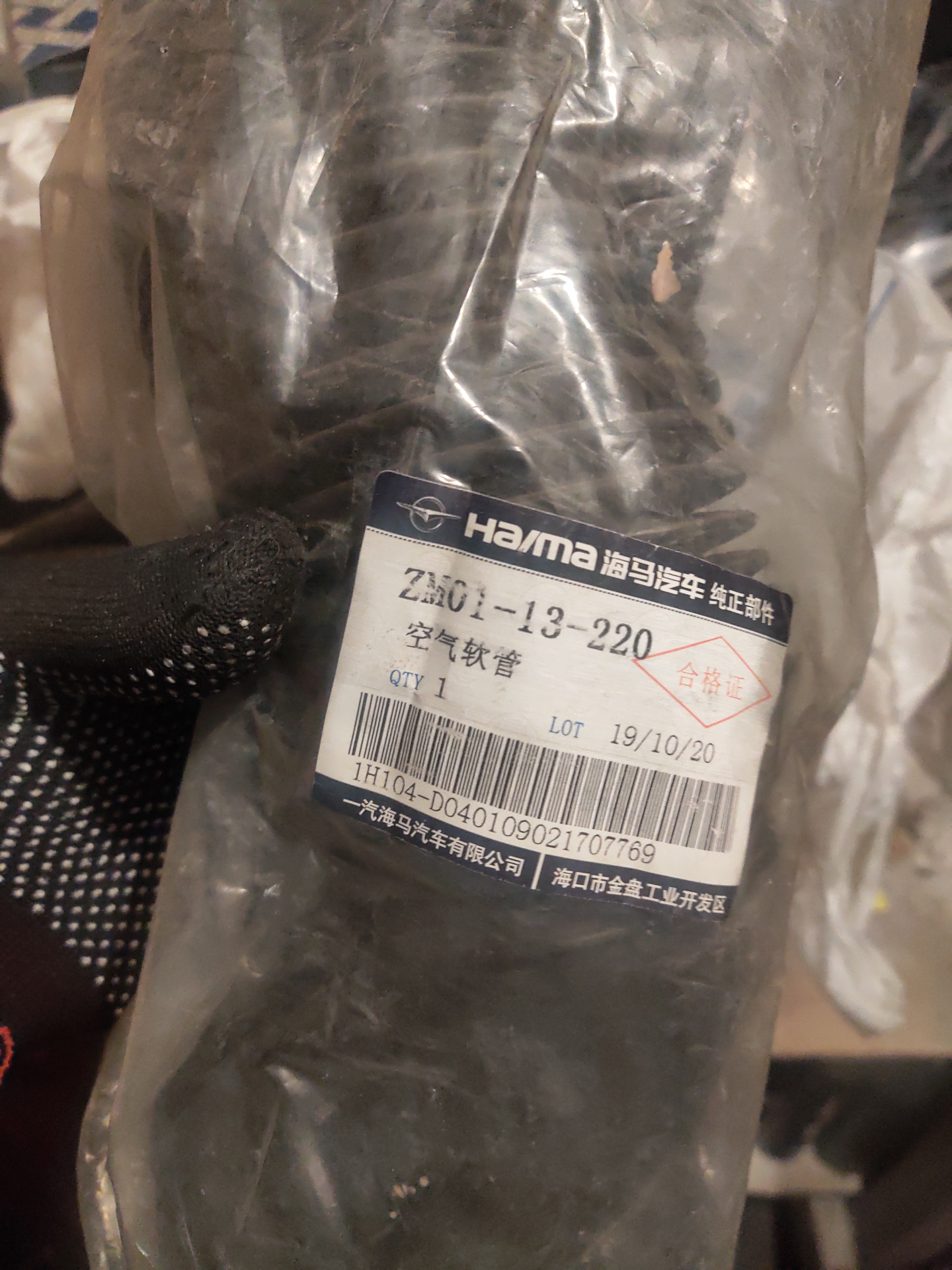

Потом гофру хаймы купил с ней уголок в комплекте шел.
Вот и я прозапас взял металлический) а хайма это фирма?
Хайма? Хайма это китайский клон 323й.
Это типа оригинальные з/ч
www.zr.ru/content/article…679-haima_3_kopija_verna/
Неужели ты про хайму не слышал?
Все все, услышал) да они, купили права на производство)
