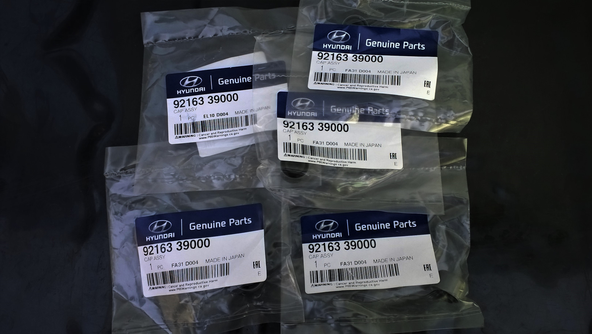

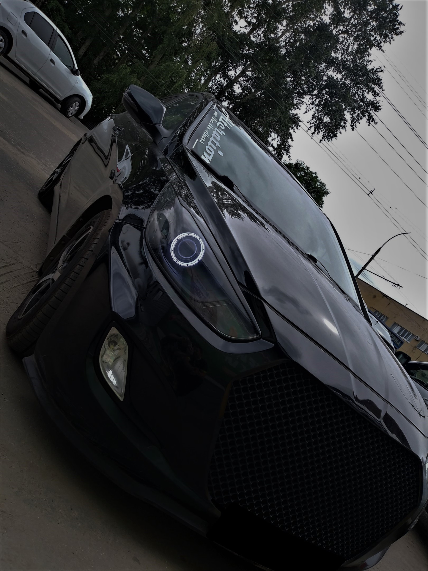

решил доработать свои фары, а именно доустановить сапуны. Фары после установки линз стали немного запотевать, но незначительно. Бывает это по осени в сырую погоду, когда с ближним светом поезжу, запотевают в районе поворотника, но и быстро отходят
сами сапуны
каждая фара имеет 4 места для них, но задействовано только 2
снял фару, просверлил два недостающих отверстия и установил сапуны
а это старые заглушки

Как, помогло . ?
Приветствую, я думаю лишним не будет, стали реже потеть, ну и быстрей отходить

Если не помогают nitto denko. клапан вентиляции фар. то тогда надо грешить на периметр. проникающий герметик в помощь.

не правильные это какие, до линз у меня тоже не потели ни разу, и после установки первых линз норм было, а вот после вторых не все так хорошо, может герметиком плохо проклеил

на корейских или американских фарах эти клапана стоят по максимуму, здесь уже писали об этом, а у нас видимо сэкономили и стоят только два клапана и потеет в том месте где клапана как раз нет.
Работаю с фарами, потому говорю из опыта -есло запотевание без капель, это не страшно .
Уходит без следа и без вреда фаре, этот нормально.
Плохо когда капли изнутри собираются и ручьем течет по стеклу вниз изнутри
