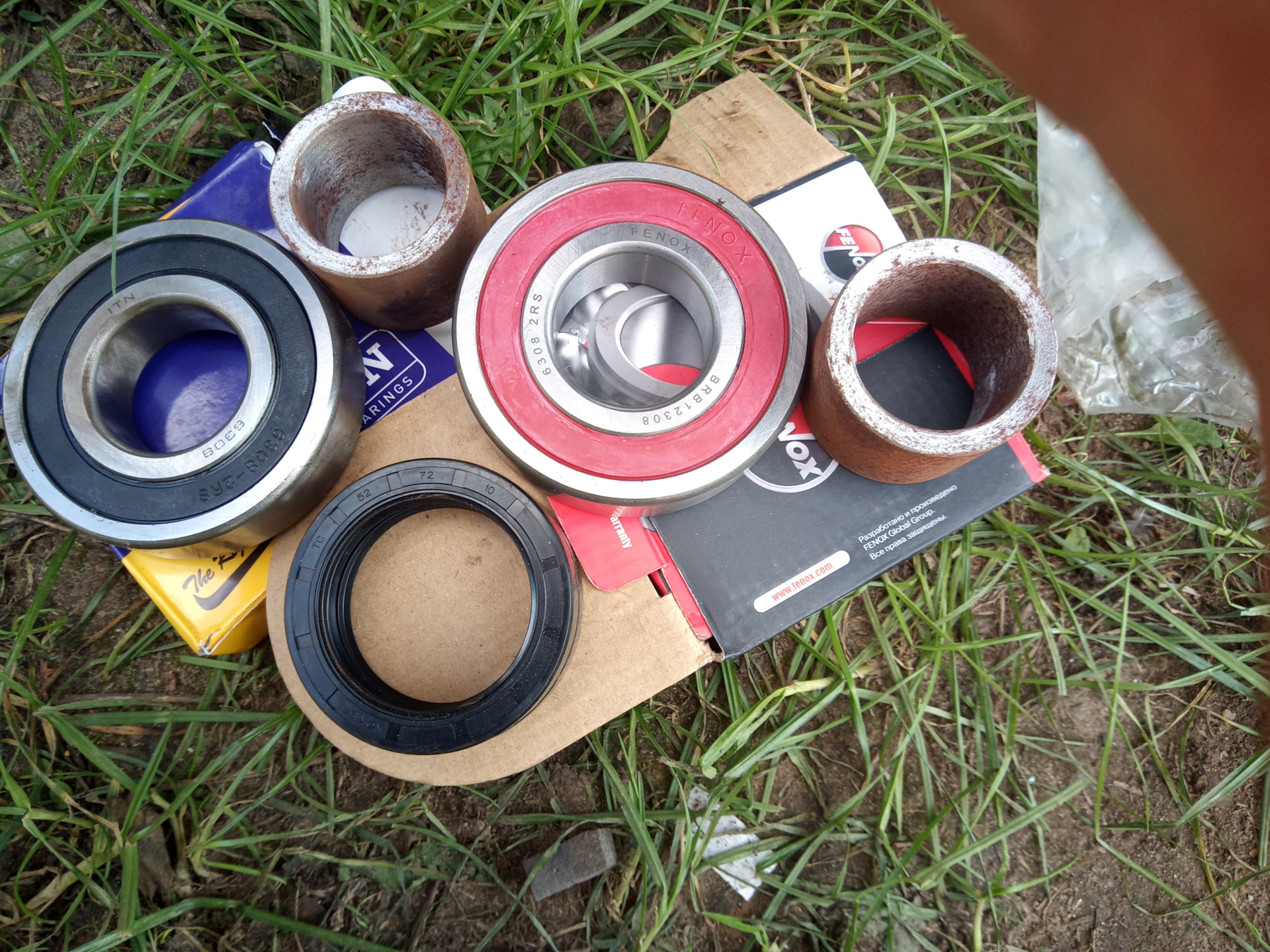

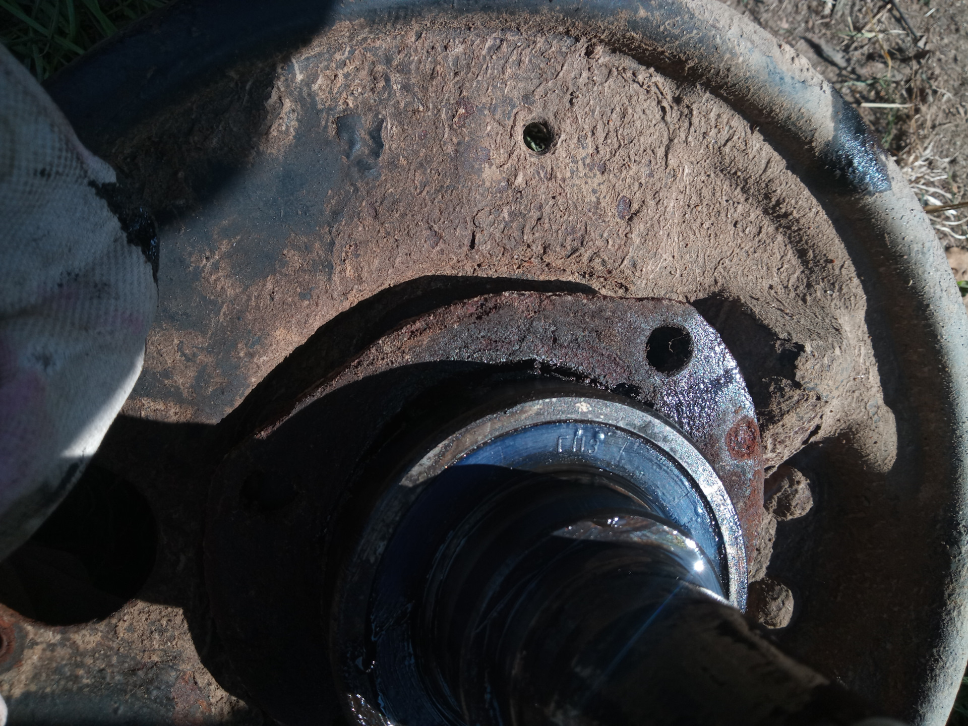

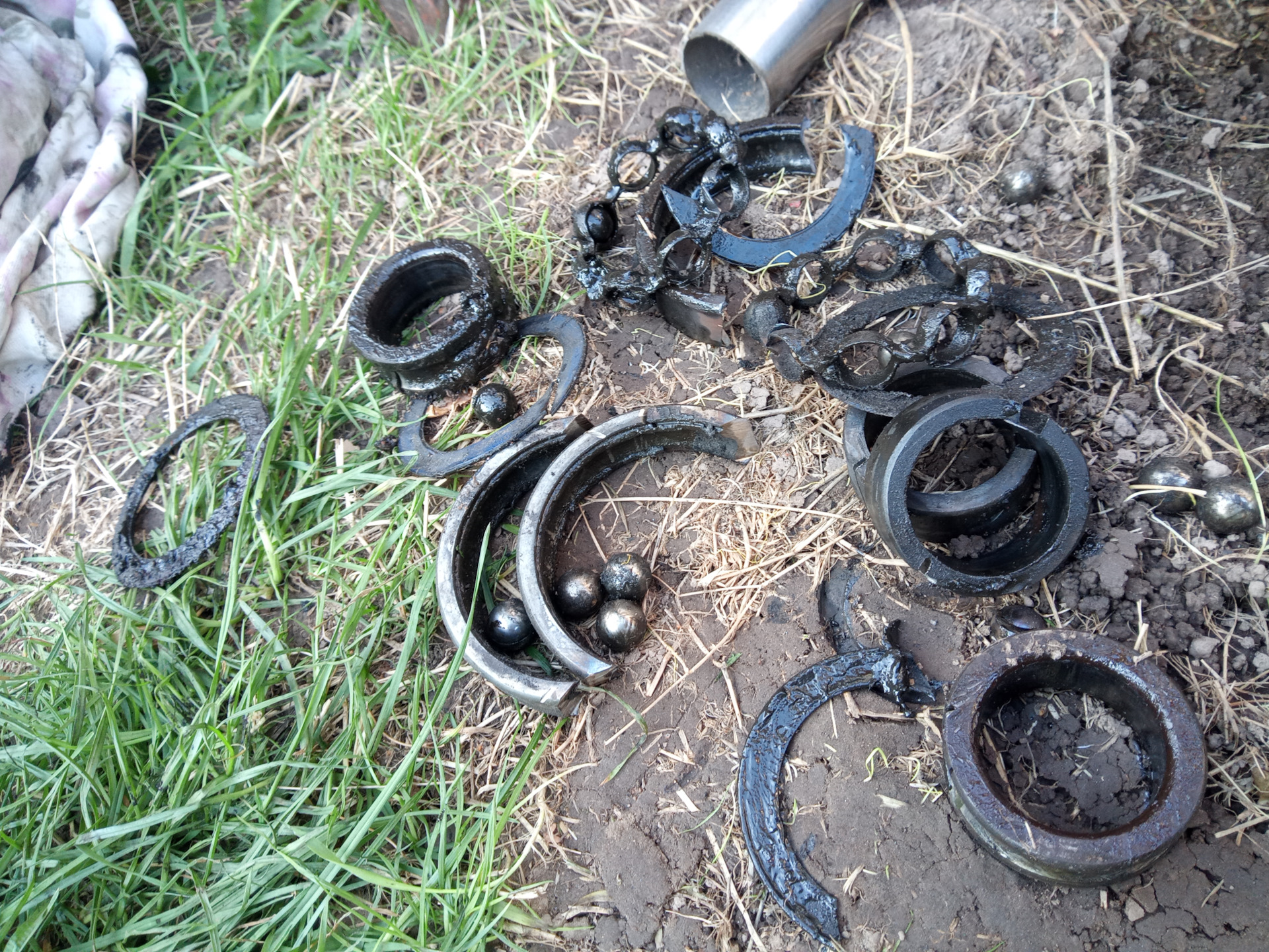

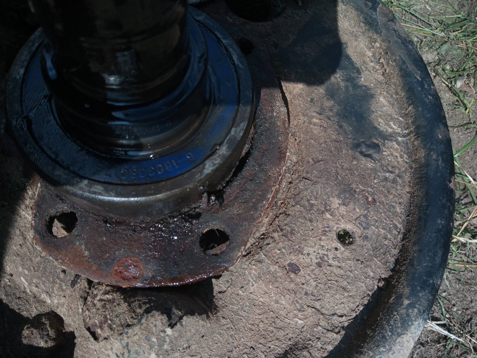

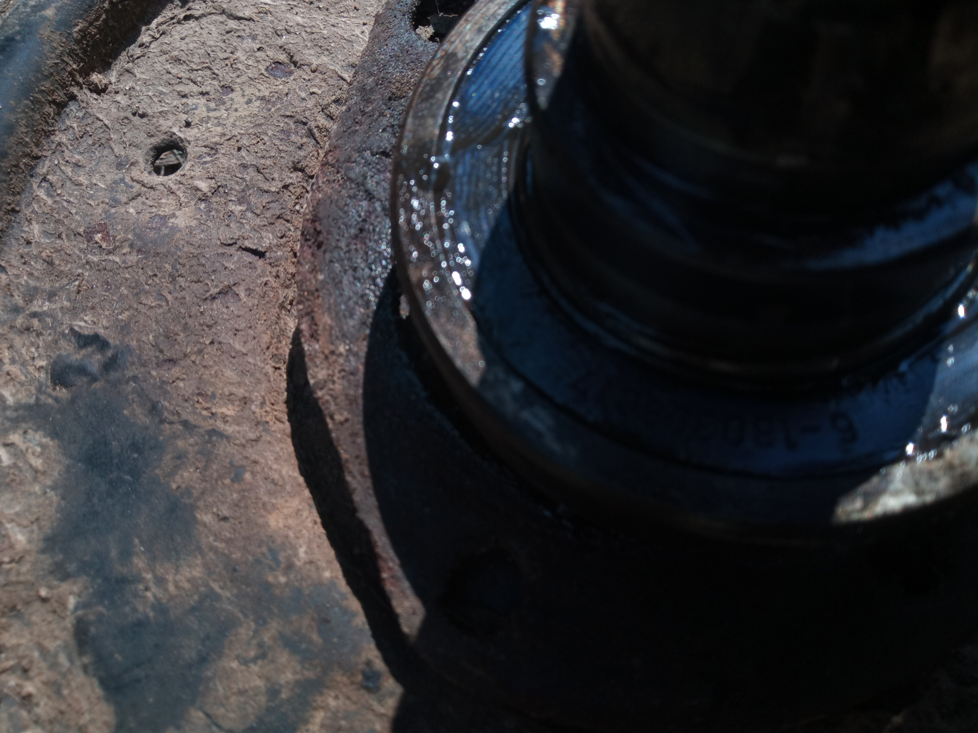

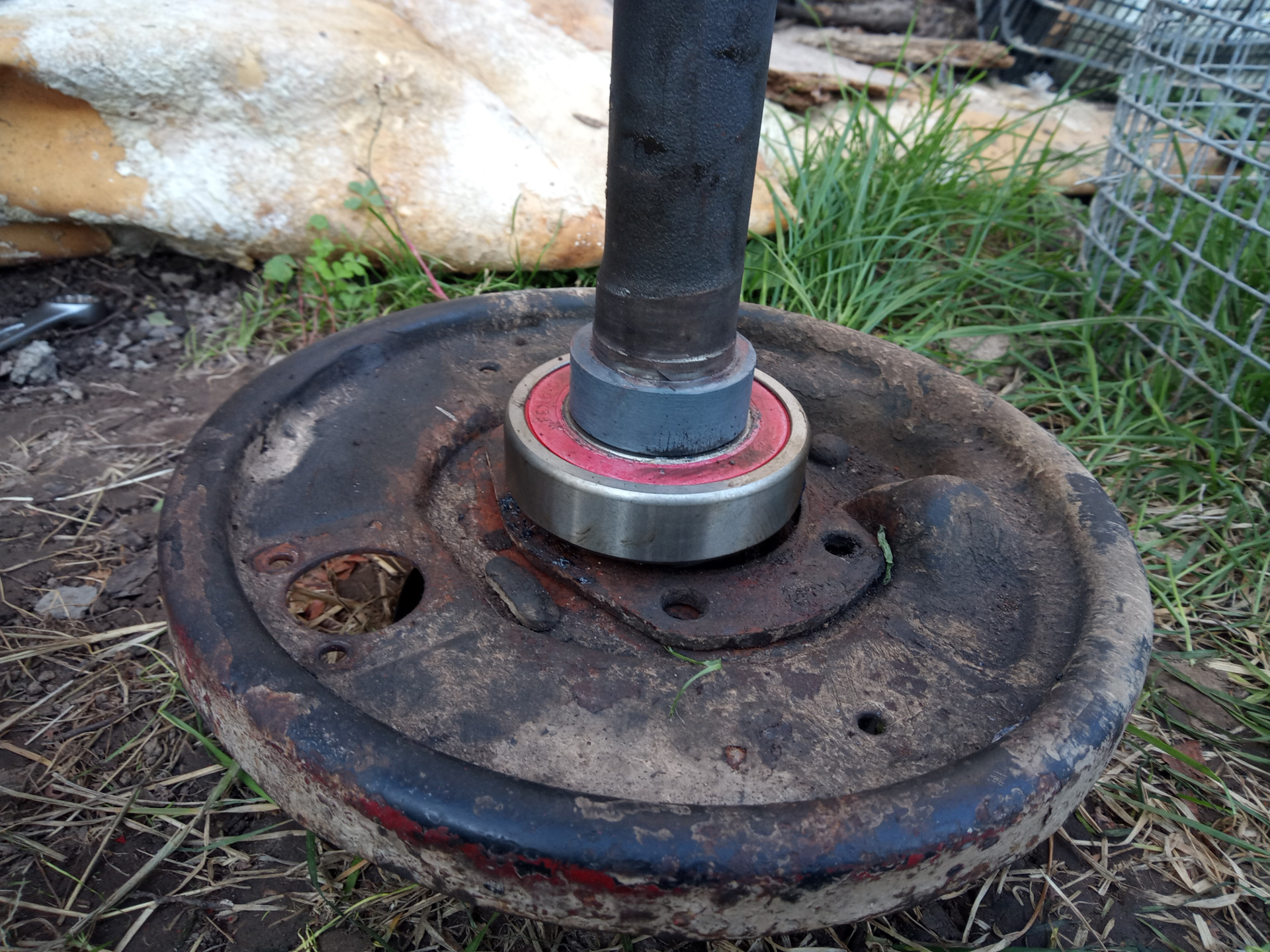

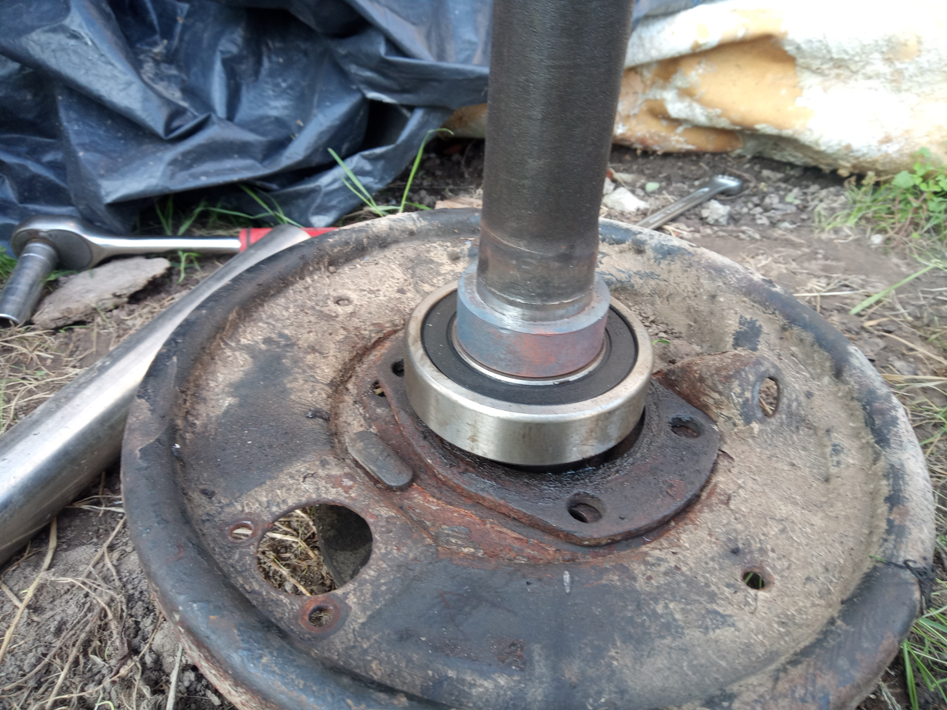

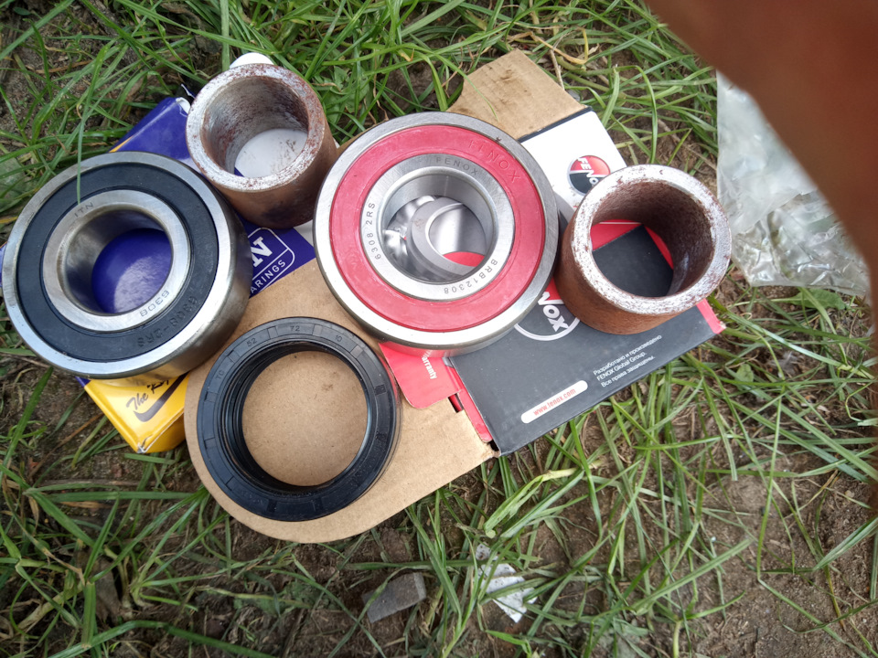

Напомню что у меня установлен комплект с подшипниками от Газ 24 (волга). Прожили подшипники несколько лет, год назад один из них начал клинить, полуось полностью не снимал тогда так как не хотел откручивать рабочие тормозные цилиндры, вскрыл водшипник а он ржавый, не промывая набил смазки и проездил еще год, об этом я писал ранее в БЖ. И вот сново скрип подшипника, но больше напрягал люфт колес. Почему ранее не сменил сразу? да просто не смог открутить один из 4 болтов правой полуоси, сорвал грани, а так же нечем было разогревать запорные втулки. Еще тогда я ставил самые дешевые подшипники с синей заглушкой вместе со старым хозяином этой машины. В этот раз один дорогой и хороший (красный), а второй так же дешевый (черный), Хотя мне сказали проживут одинаково неизвестно сколько.

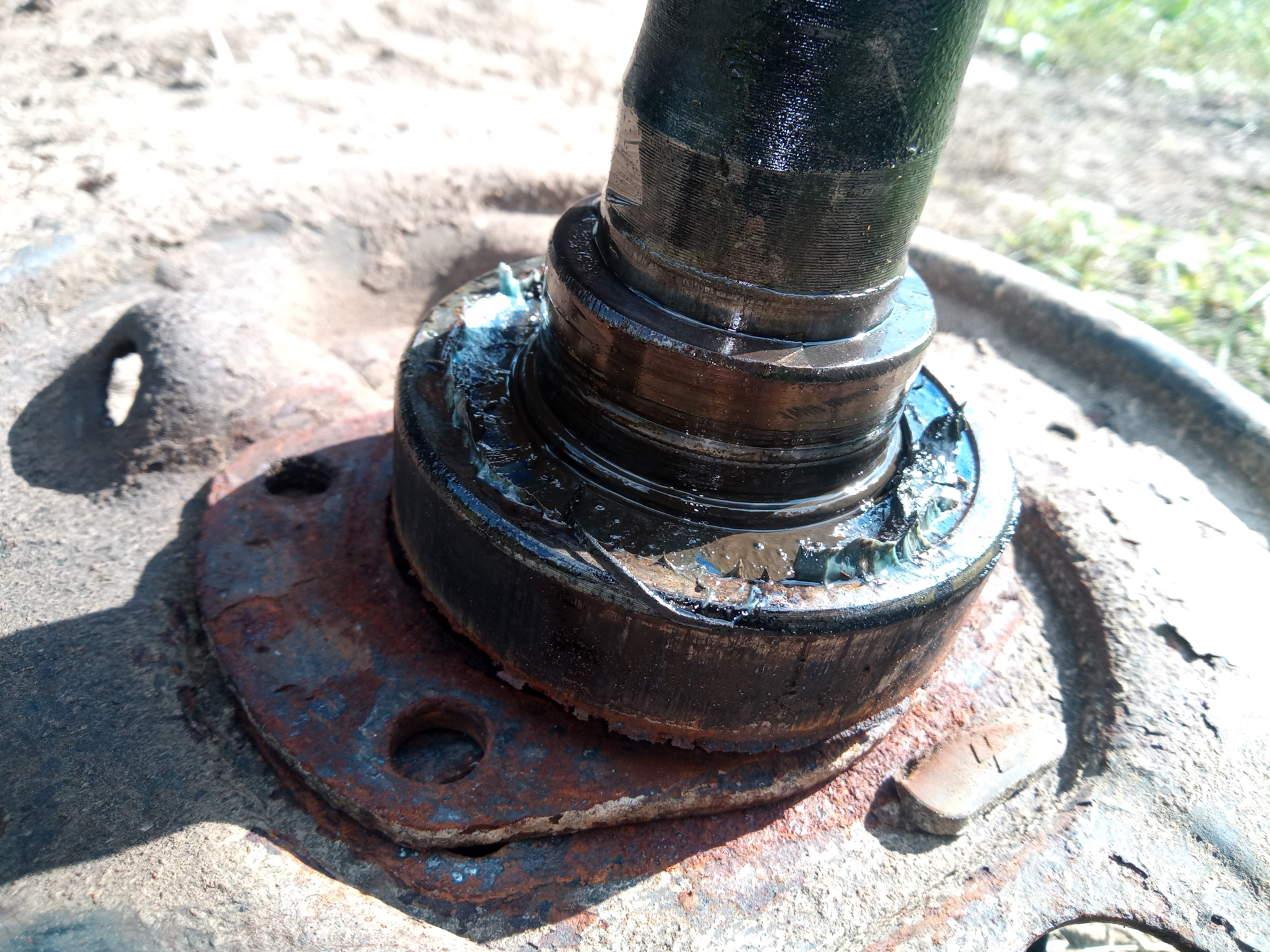

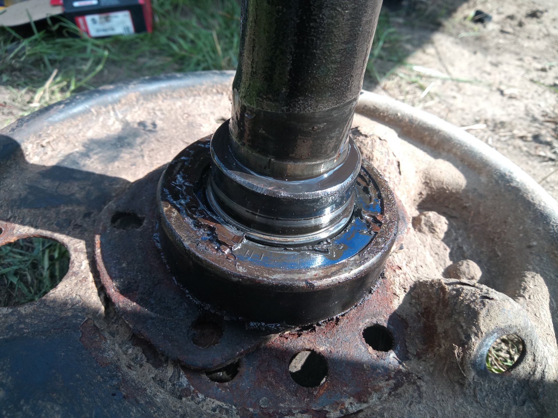

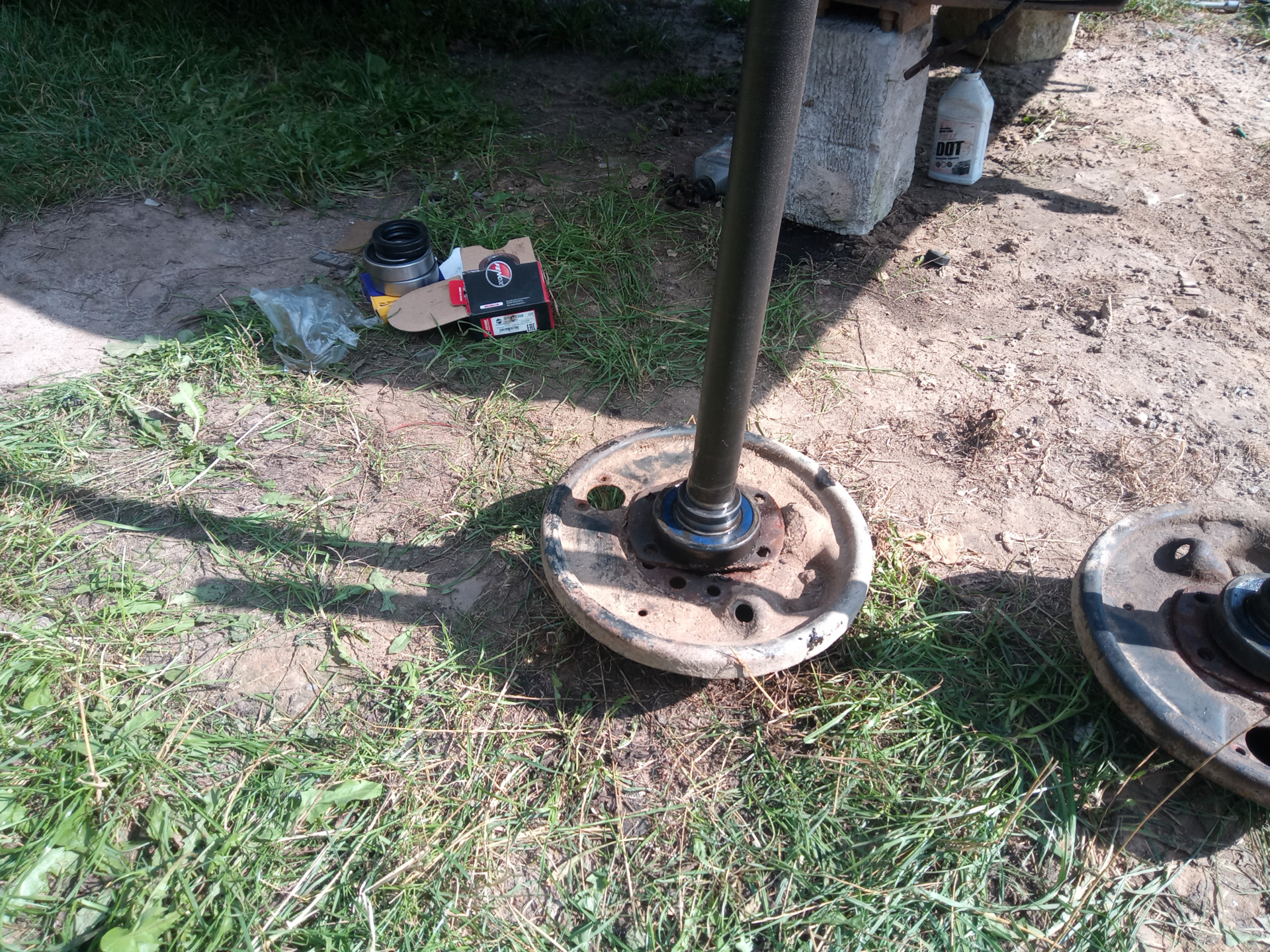

Повезло что у соседа появился газовый резак. А далее полтораметровая труба и кувалда в помощь.

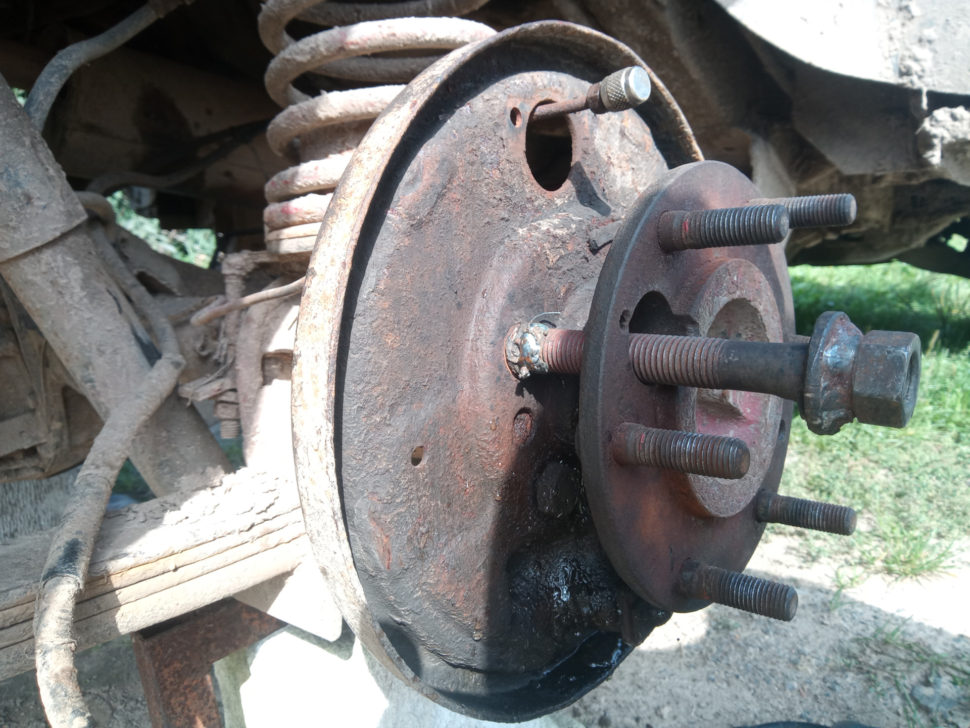

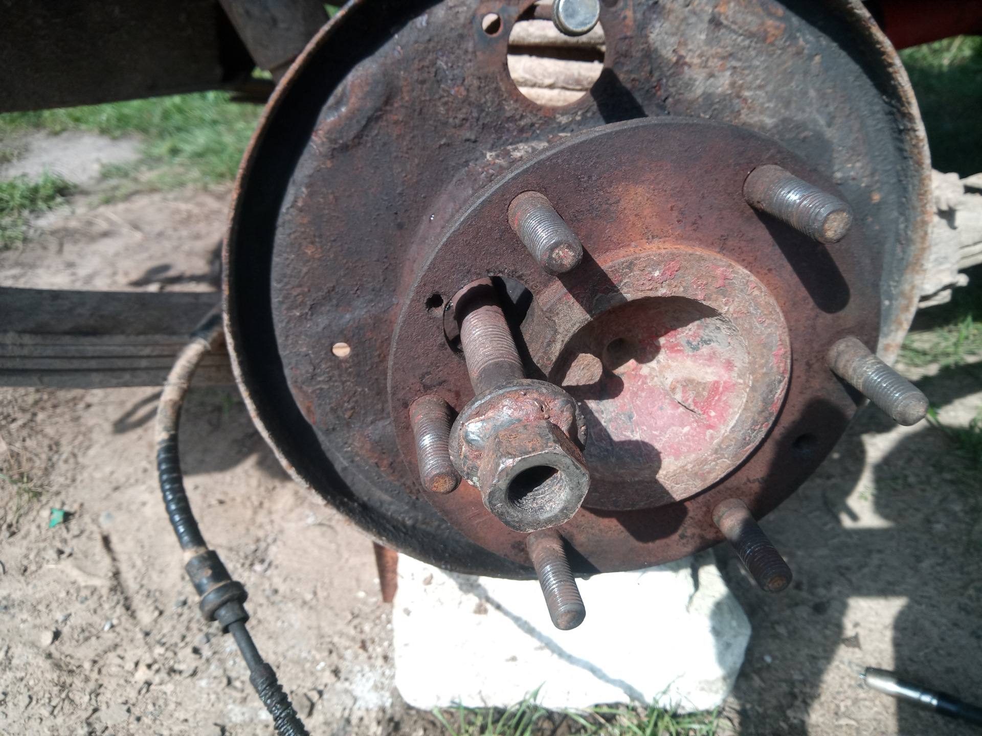

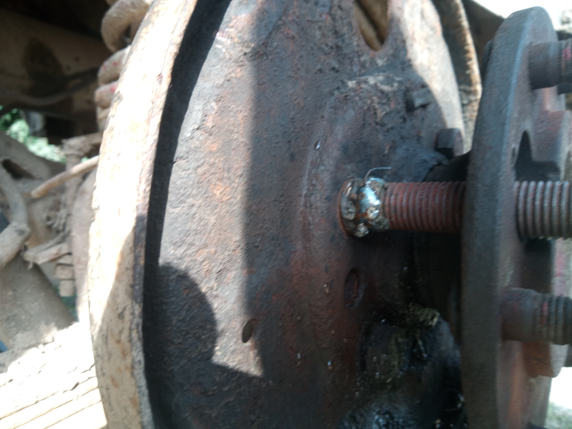

Но опять же проблемный болт, и тут на помощь приходит сварка

Оба новых подшипника- мусор. Не любишь ты себя…
главное ездит
на отьепись . зч взял как всегда говно. и про обратный молоток слыхал?
главное меня устраивает, и не вижу смысла ставить чтото хорошее так как мост скоро под замену на 5.13! Ну да слыхал, и им вообщето я полуоси выбивал. А к чему вопрос то был?
что то в твоей писанине не упоминается нигде обратник, тока болты со сваркой
Тут любому понятно как это снимается, я описал только самое выделяющиеся в работе, да и веду все записи я тут для себя чтобы потом вспомнить как что делается когда чтото коснется опять
