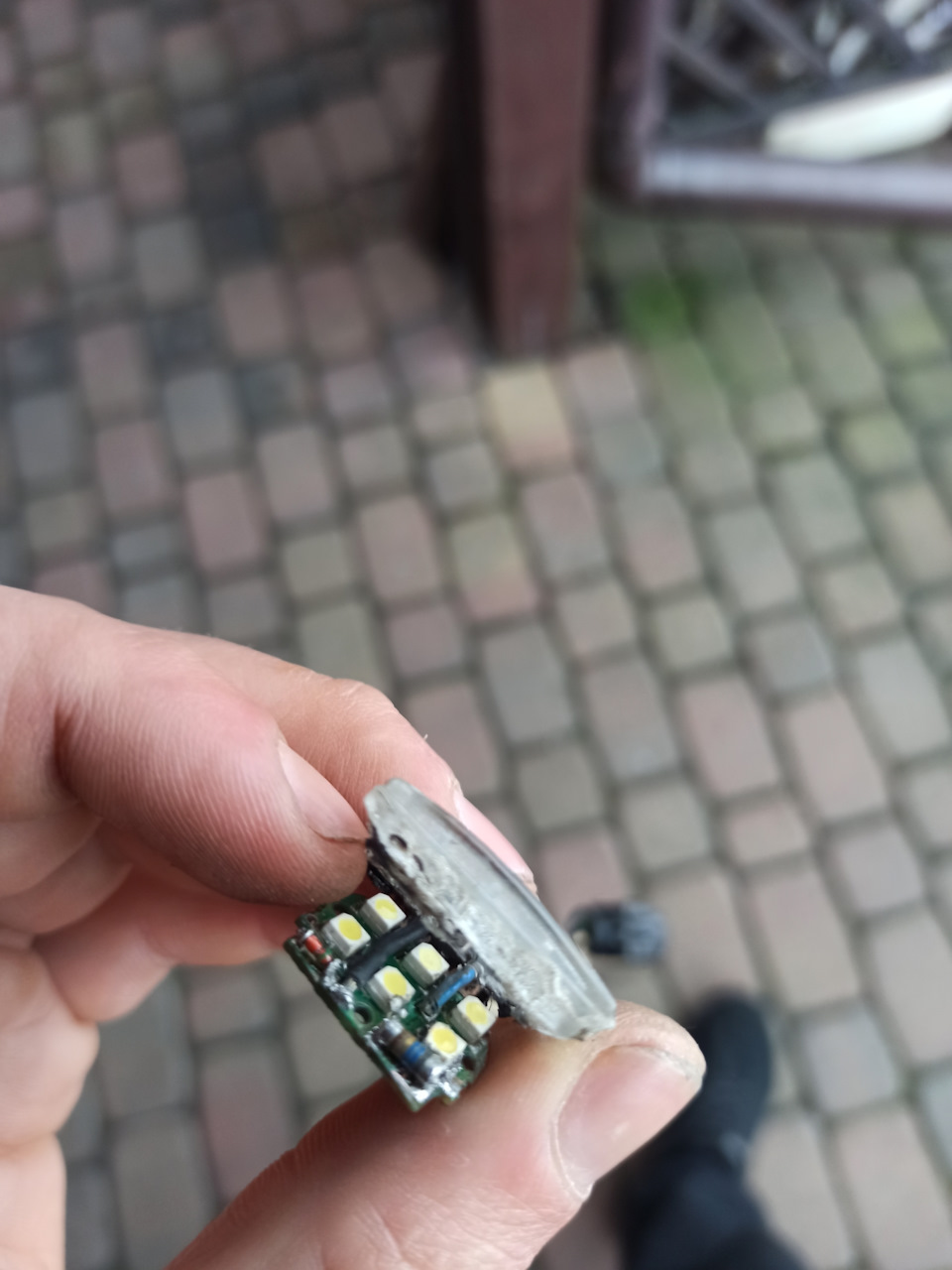

Когда делал вторую ПТФ заднюю заметил что со стороны водителя подсветка зеркал практически не светит.
Сами видите. Ладно ещё одна работка появилась.
Как разобрать зеркало розказ вести не буду.
Открутил нижнюю часть, немного потдел, вытянул верхнюю, вытянул ухо нижней части и всё у меня в руках.
Ладно начинаем разбираться что где и как.
Всё из-за того что порвался кабель и закислился.
Возле самой лампочки ничего паять не буду
Решил опять распилить лампочку и добраться к плате.
Поменял полностью весь дротик.
Отпаял малую часть предыдущего кабеля и припаял новую и целую.
Пошли проверять.
И прошу пожалуйста…
Корпус лампочки припаять. Всё пластики припаять снова и всё собрать.
