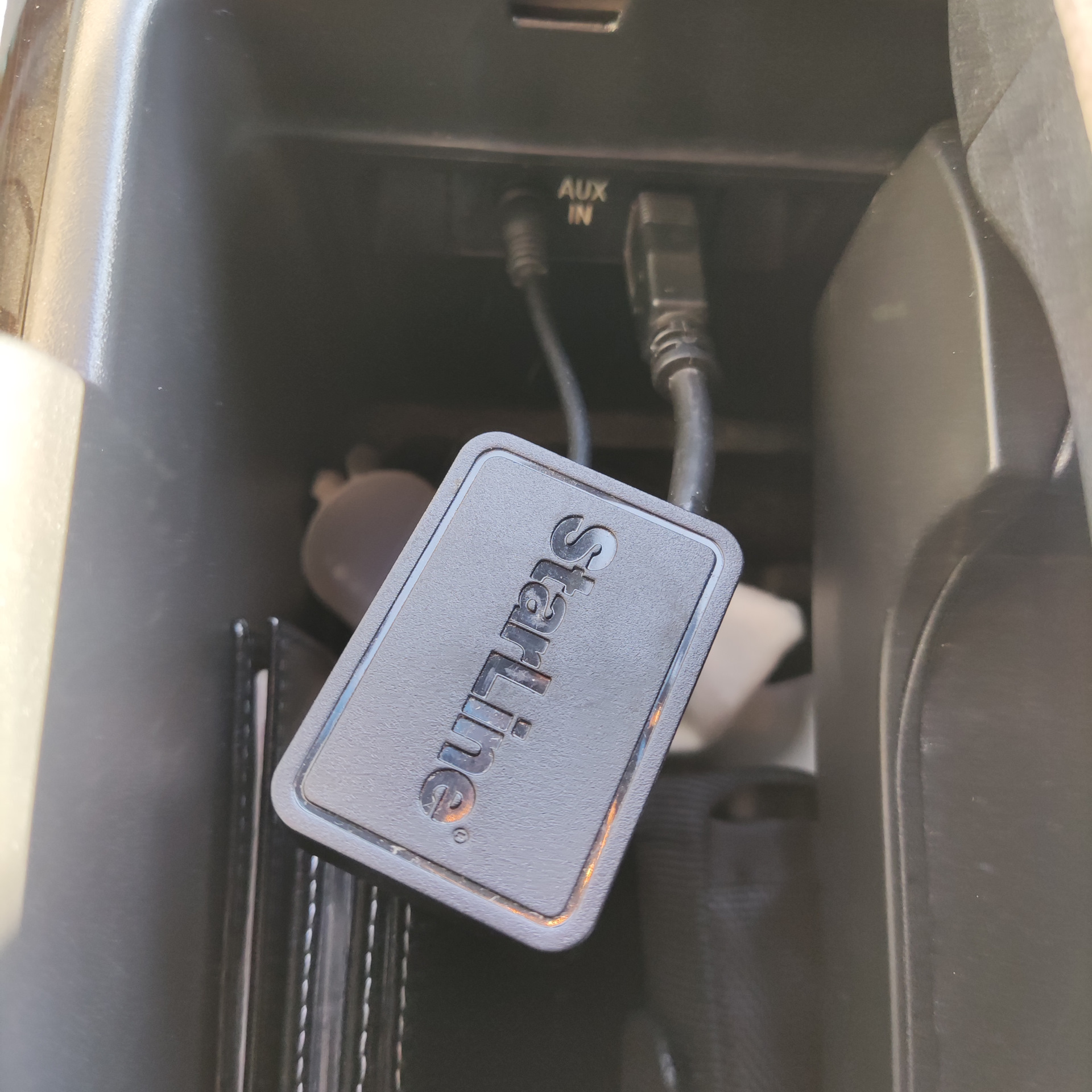

Вот и пришло время, установки блютуз в мой икс.
Так как не было юсб зарядки, только гнездо аукс
На алике прикупил вот такие штуки
Понеслась!)
Снял пластиковую планку с прикуривателем, она на фиксаторах
Затем верхнюю планку, она тоже на фиксаторах
Открутил винт крепления планки, для пропуска под ней кабелей юсб
Отщелкнул верхнюю часть корпуса направляющих лопаток воздуховода, для удобства пропуска кабелей
И пропустил их с отделения прикуривателя в верх
Затем приступил с спайке проводов блочка к проводам прикуривателя, изолировал
Сам блочок приклеил на двухсторонний скотч в полости прикуривателя ( надеюсь будет держаться)
Кабеля проложил под планкой, на фото видно
Собрал все в обратной последовательности
Вот что получилось
Работу проделал на случай появления желания сменить штатную магнитолу. Ничего не ломал, и легко будет демонтировать!
В процессе работы, нашёл пробку от шампанского)) кто внимательный заметил где она пряталась
Все работает отлично! Всем добра!
Желаю ни гвоздя, ни жезла!

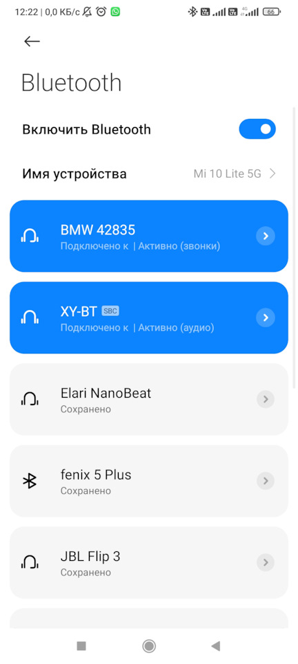

В моем случае не коннектится сам модуль блютус в подлокотнике иногда. Вот к примеру прямо сейчас в машину сел. И все ок.
А бывает вот этот XY-BT не синий ни разу )) и по нему пальцем клик — и всё опять ровно )
Понятно?! Может глюченный попался? У меня так наушники JBL глючили, ближе подойдёшь к источнику, все ок, на метра 3 отойдёшь, глюк.
не думаю, что глючный. Ну и мне он вообще бесплатно достался и я не парюсь по этому поводу. . Да и чего можно ожидать от китайского модуля блютус в паре с таким же телефоном ))
Вообще использую как временное решение, так как скорее всего по итогу попозже поставлю андройд, не смотря на торчащий из парприза дисплей. Ну не нравятся мне они в таком исполнении, ничего не могу поделать. .
p.s. вот так выглядит у меня "установка" )) были мысли спрятать внутрь с обратной стороны розеток, но пока оставил так, так как в подлокотник раз в три дня заглядываю. . .

тоже временно воткнул знакомый подобную штуку.
у меня часы коннектятся с телефоном и я на них листаю треки ))удобнее гораздо чем за телефон хвататься
но если телефон периодически коннектится ещё и к наушникам по блютус — то иногда бывает нужно при попадании в автомобиль — вручную выбрать девайс в настройках блютус.
Вы знаете у меня ещё в машине громкая связь и блютуз наушники, они вроде не вмешиваются?! А зажигание включаю, слышу что подключился к телефону, выбираю музыку и она сразу играет.
ну в том то и дело, что телефон коннектится к автомобилю сразу и постоянно
и блютус (громкая связь) тоже работает всегда и без проблем
а вот именно модуль блютус (которые через аукс коннектится) — иногда отваливается и надо зайти в блютус на телефоне и просто на него нажать и всё подключается
но так происходит не часто, в основном он сразу коннектит и автомобиль и музыку
У меня так происходит в одном музыкальном приложении, когда видимо что-то обновляется, телефон буд-то в спящий режим уходит?! А вот когда включаю музыку в другом приложении, работает без проблем! Даже после разговора по телефону, музыка сама возвращается!
