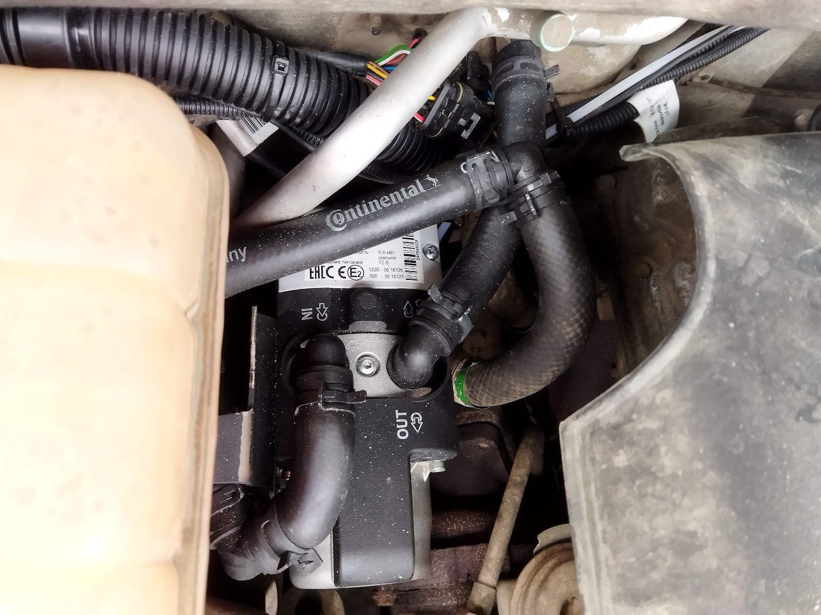

Непосредственно ППП расположился вот здесь, между бачком антифриза и двигателем:
Подключение произвели к топливному баку, подкачивающий насос установили выше рамы.
Предохранители, один — для GSM-модуля, второй — непосредственно для ППП. Третий предохранитель понадобится, если я надумаю подключать ППП к отопителю салона.

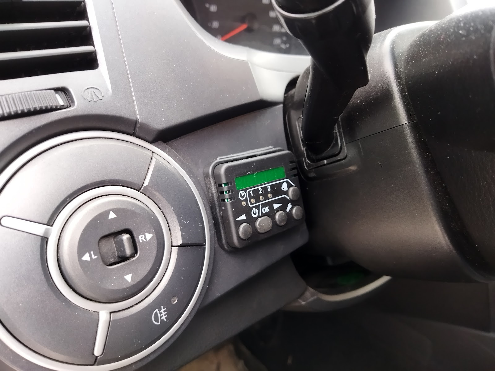

В комплекте Бинара так же идет пульт-таймер. Установили вот сюда. Не мешает, не заметен, пользоваться удобно. Место, я так понимаю, стандартное.
