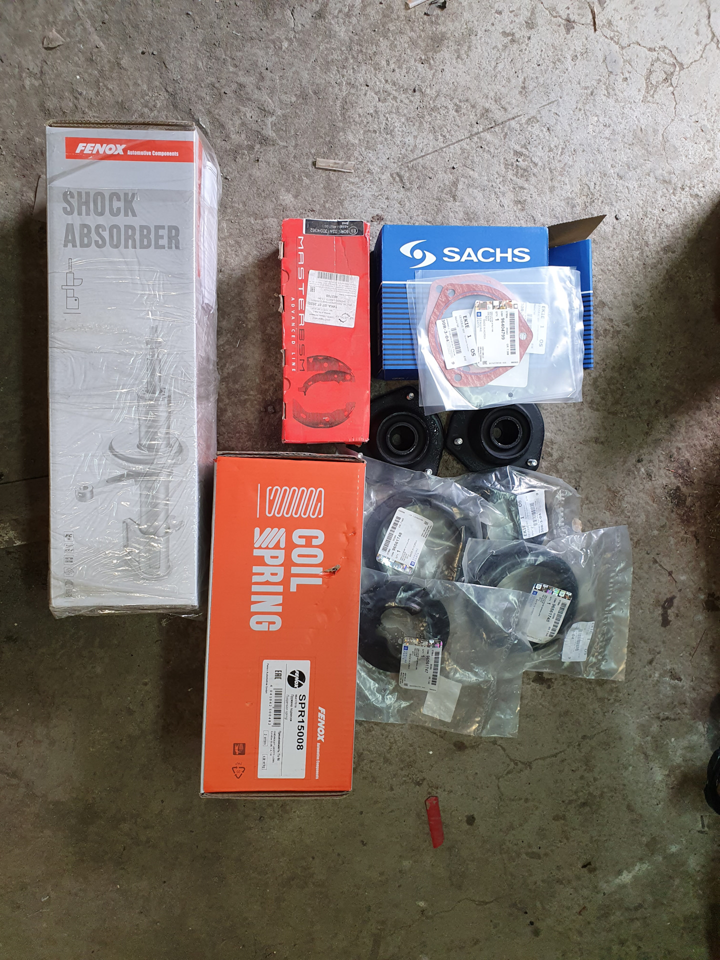

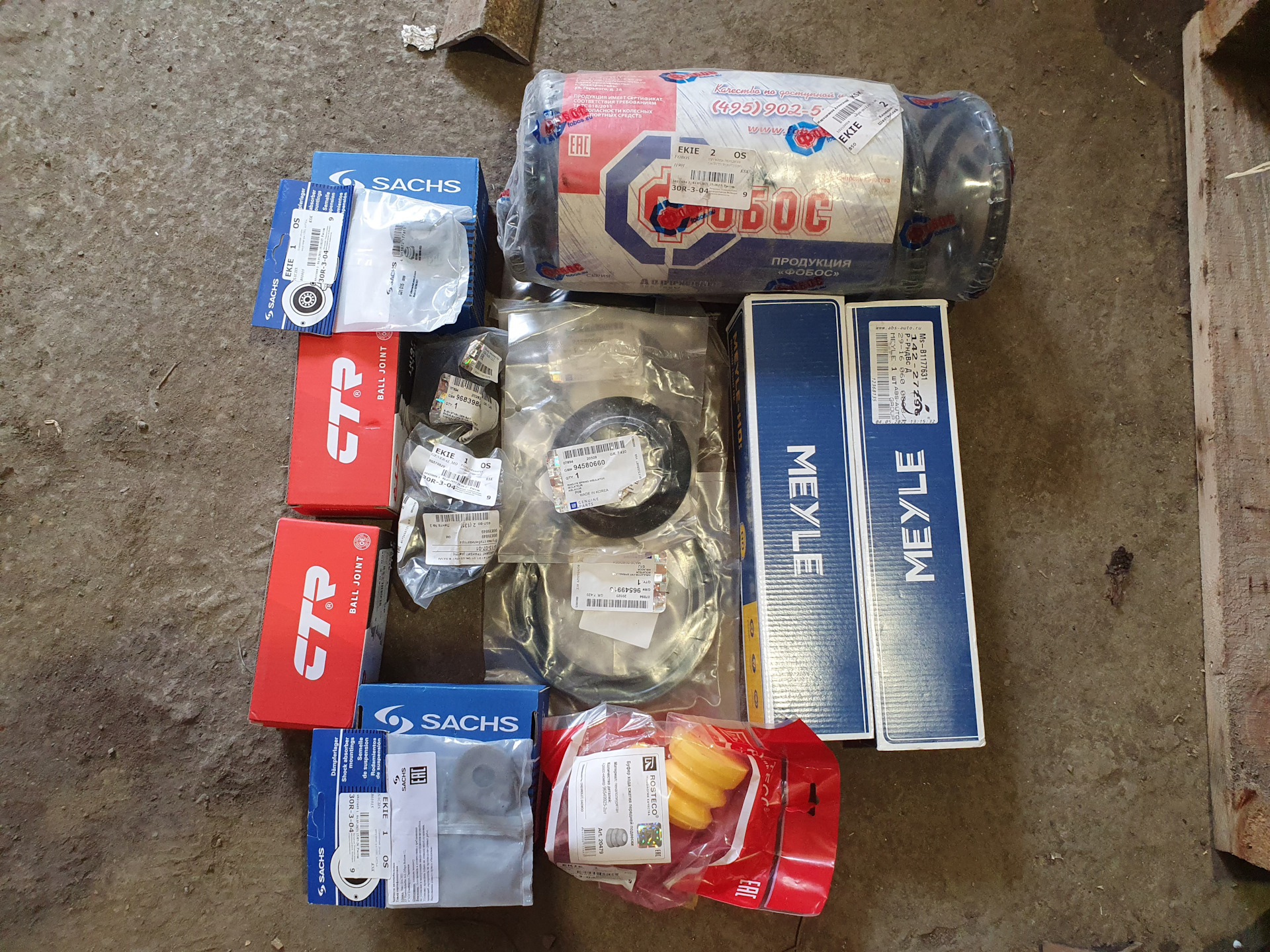

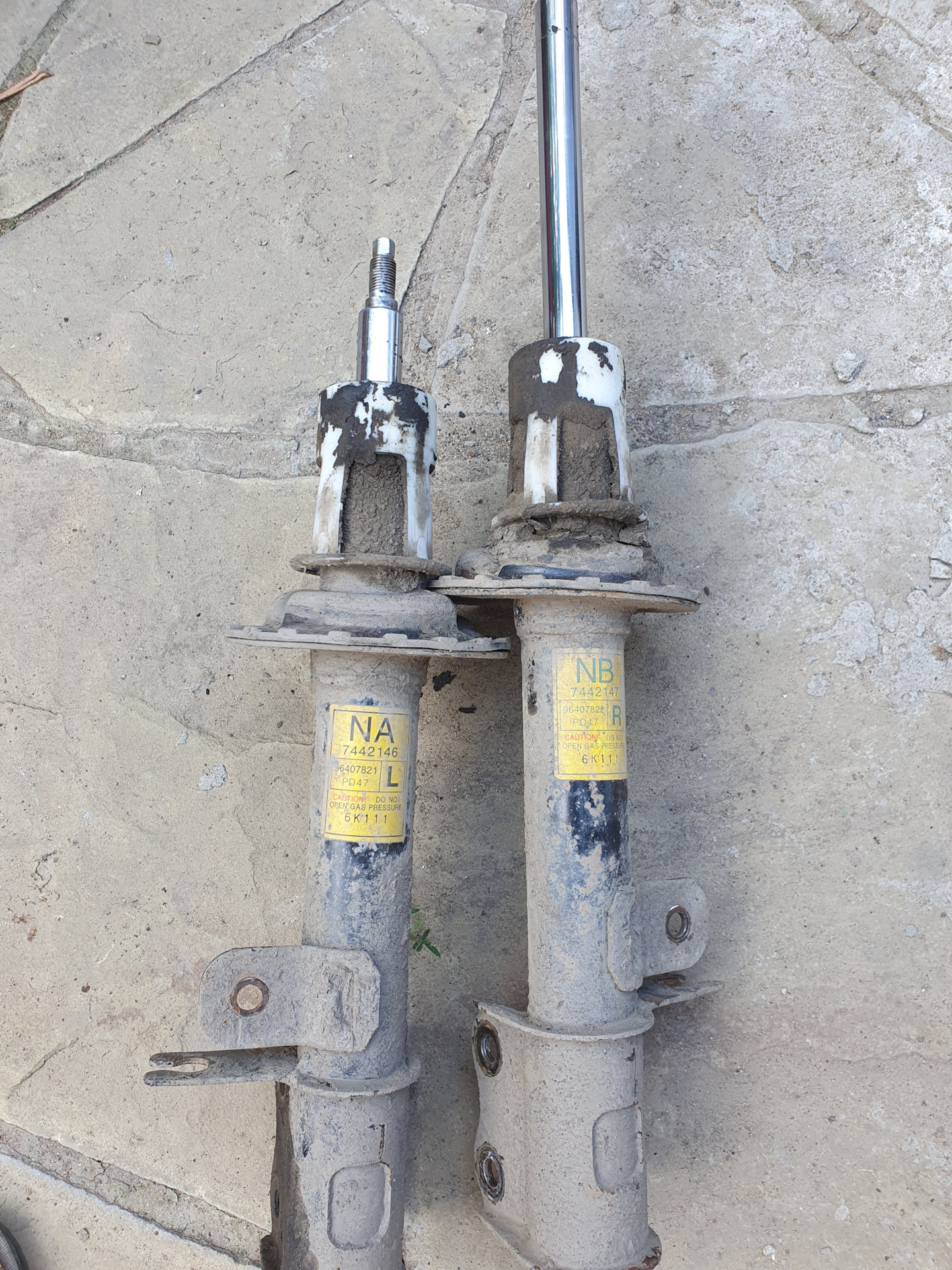

Запчасти для подвески были куплены и установлены еще летом, времени не было добавить в борт журнал.
И так нарекания были по передней подвеске, был стук, по итогу наконечники, шаровые и стойки саба к замене, по заду только стойки амортизатора.После просмотра бортовиков на драйве решил какие запчасти буду ставить, заодно и махнуть пружины, родные прилично просели.По монтажу, всю информацию находил тут, на драйве, запись в бортовик больше для информации. И так список установленных запчастей:
Fobos 11901 пружина перед
94580660 прокладка пружины
96549919 прокладка пружины
Sachs 803000 опорник стойки перед
Sachs 801015 подшипник опоры перед
96839849 втулка стаба перед
Meyle 29160600007 HD стойка стаба перед
Meyle 29160600008 HD стойка стаба перед
CTR CEKD 16L/R наконечники
CTR CBKD 11 шаровые
Fenox A62120 стойка амортизатора зад
Fenox A62121 стойка амортизатора зад
Rosteco 20211 опора зад
Sachs 900177 комплект пыльников на амортизатор зад
Fenox SPR15008 пружины зад
96561748 прокладка пружины зад
Ena GL071750 прокладка опоры амортизатора зад
