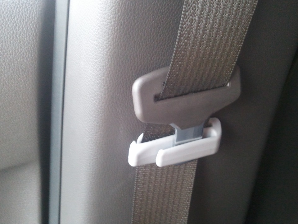

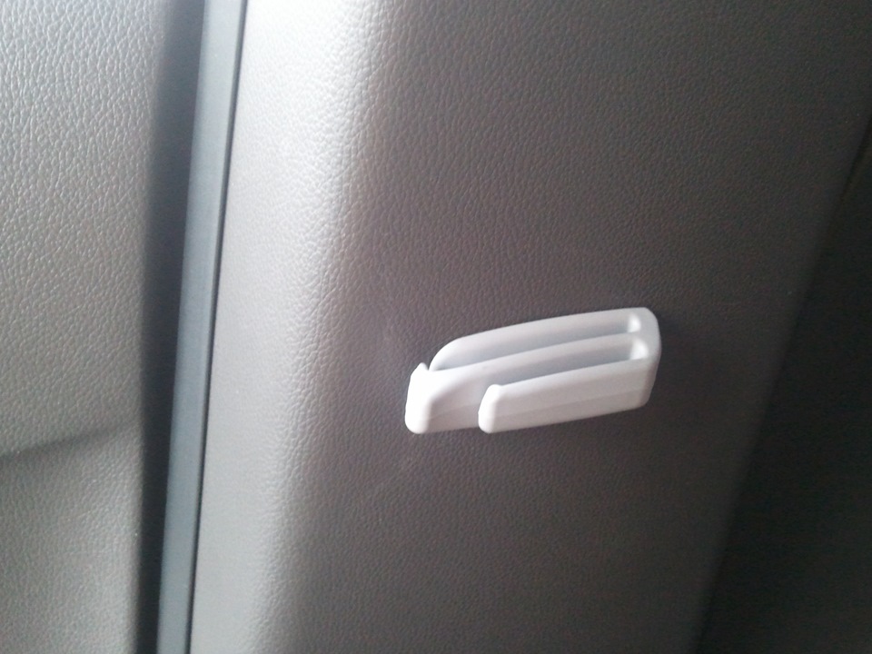

Я думаю многие уже столкнулись с проблемой стука защелки ремня безопасности переднего пассажира о пластик центральной стойки. Иногда я просто застегивал ремень на свое место и ничего не брякало и не стучало, но раз купил клипсу, то надо бы, ее установить. Давно уже была куплена эта клипса для удерживания ремня, но все руки не доходили установить, а так как я купил не одну клипсу, а две, то решил пока не сверлить обшивку стойки, а просто у одной клипсы откусить крепежные штыри и попробовать приклеить на двух стороннюю вспененную ленту.
Код детали (Клипса) "MR 610390"
Код шайбы (надо 2 шайбы) "MS 440054"
В итоге получилось не плохо, подкрашивать в цвет салона не стал, так как все равно через некоторое время краска поцарапается.

Спасибо за идею, а пассажир не оторвет вытаскивая ремень?
Ну сломать можно все :-) а если потянуть немного вверх а потом как обычно вперед, то снимается нормально, я не стал чуть выше ставить, что бы язычок фиксатора прятался полностью в держатель, а специально немного прятался и только чуть фиксироваться.

У тебя по практичнее, скотч у меня то отвалится может, но есть вторая клипса :-) как потеплеет переделаю, а то боюсь в холода пластик сломать.
Это специальное крепление или как заменитель чего нибудь?
Ну вообще это от митсубиши, может там и стоит, хотя многие ставят.
