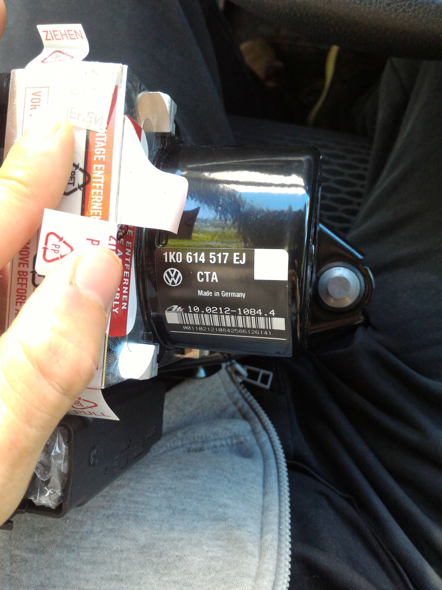

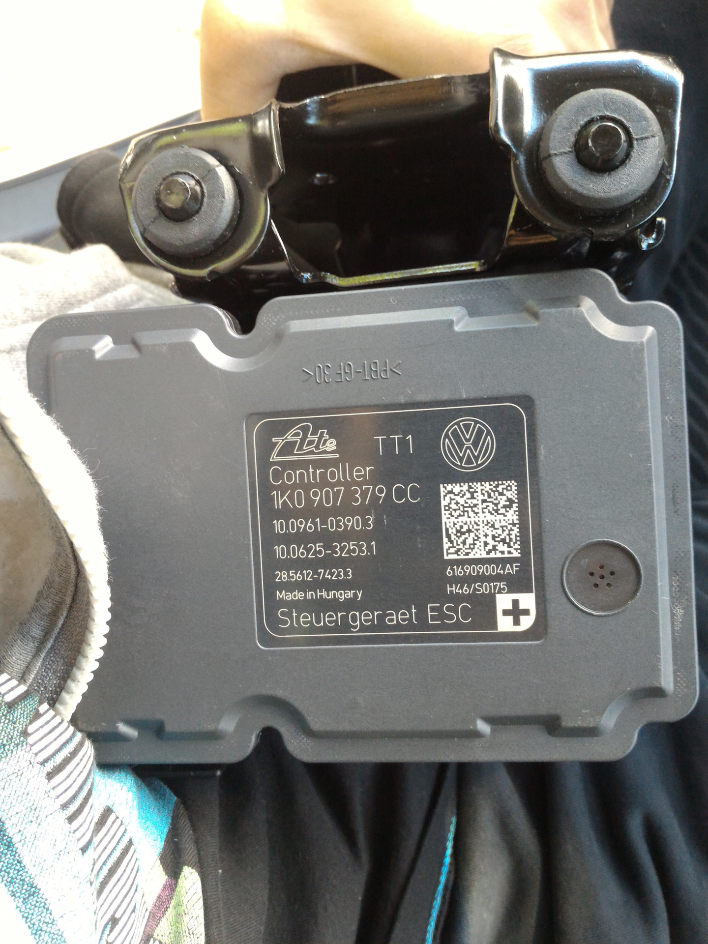

Ну вот и волею судьбы натыкаюсь на объявление продажи полного комплекта блока ESC 1k0907379CC который продавал многоуважаемый Михаил в магазине VagSerp на DRIVE2.ru
Обсудили все нюансы с Михаилом я ему немного нервов потрепал и заказал все необходимое.
Пока все ехало я изучал схемы подключения что да как и почему 🤔🤯
Спустя 4 дня посыль у меня 🤪😈
Не удержался и открыл все в машине😂

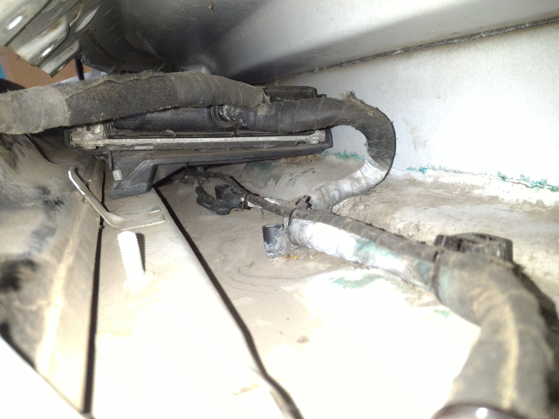

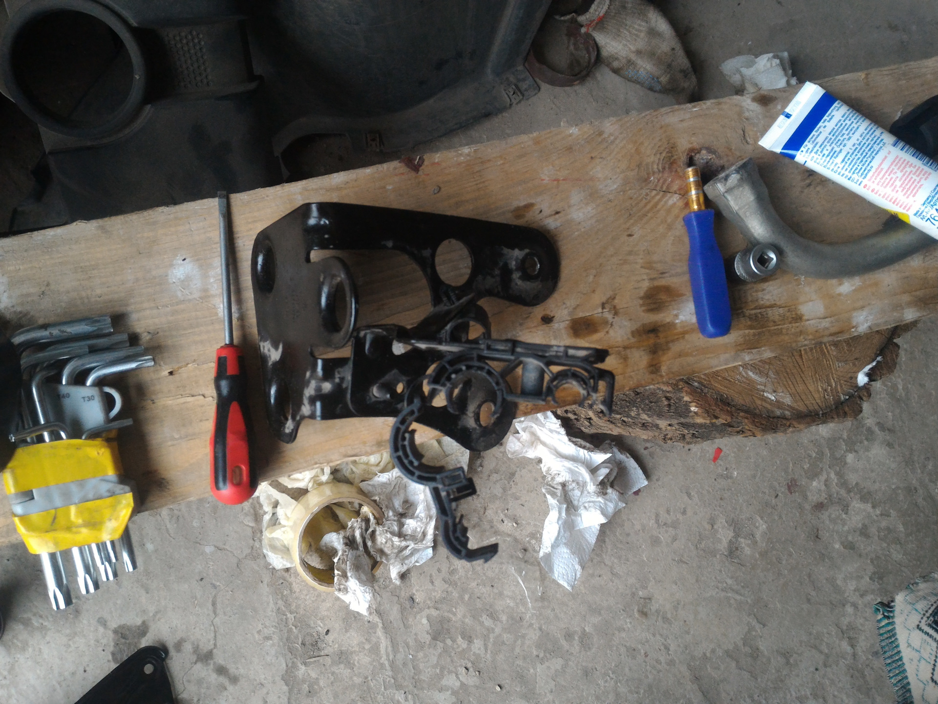

Для начала нам нужно демонтировать старый блок.
Перед снятием, лучше все хорошенечко обложить ветошью чтоб не зафаршматить все вокруг 😁
С трубками нужно по аккуратнее и сильно не гнуть, иначе потом будет проблемно обратно их закрутить в алюминиевое тело гидравлической части блока ESC а резьбу лучше не портить🤔
Место конечно на «боинге» можно развернуться… шучу конечно, места там не особо много, то ещё удовольствие ковырять блок ESC но оно того стоит)))

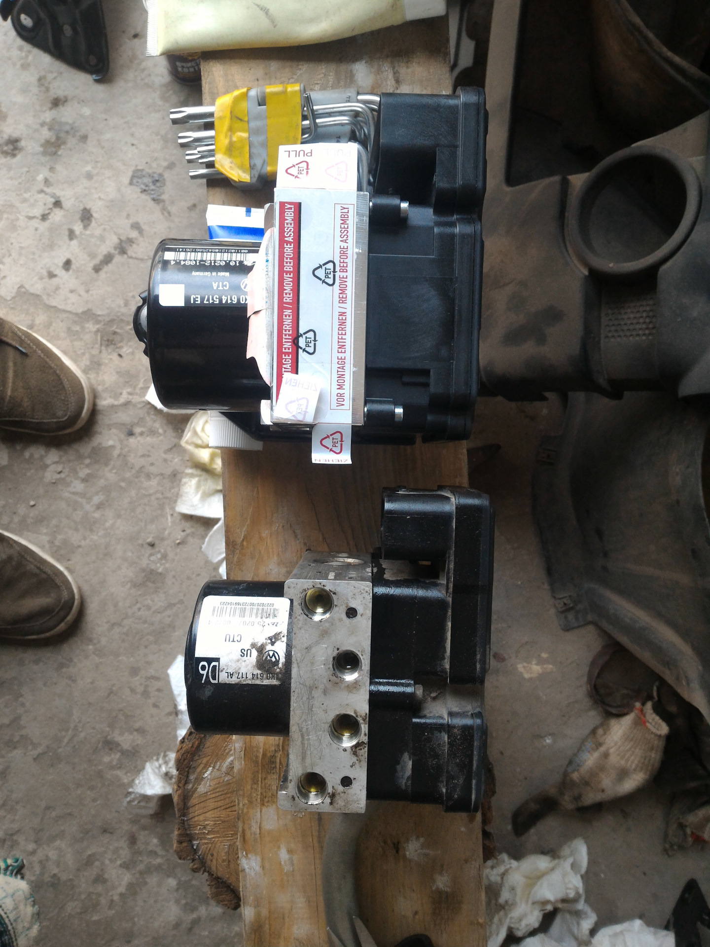

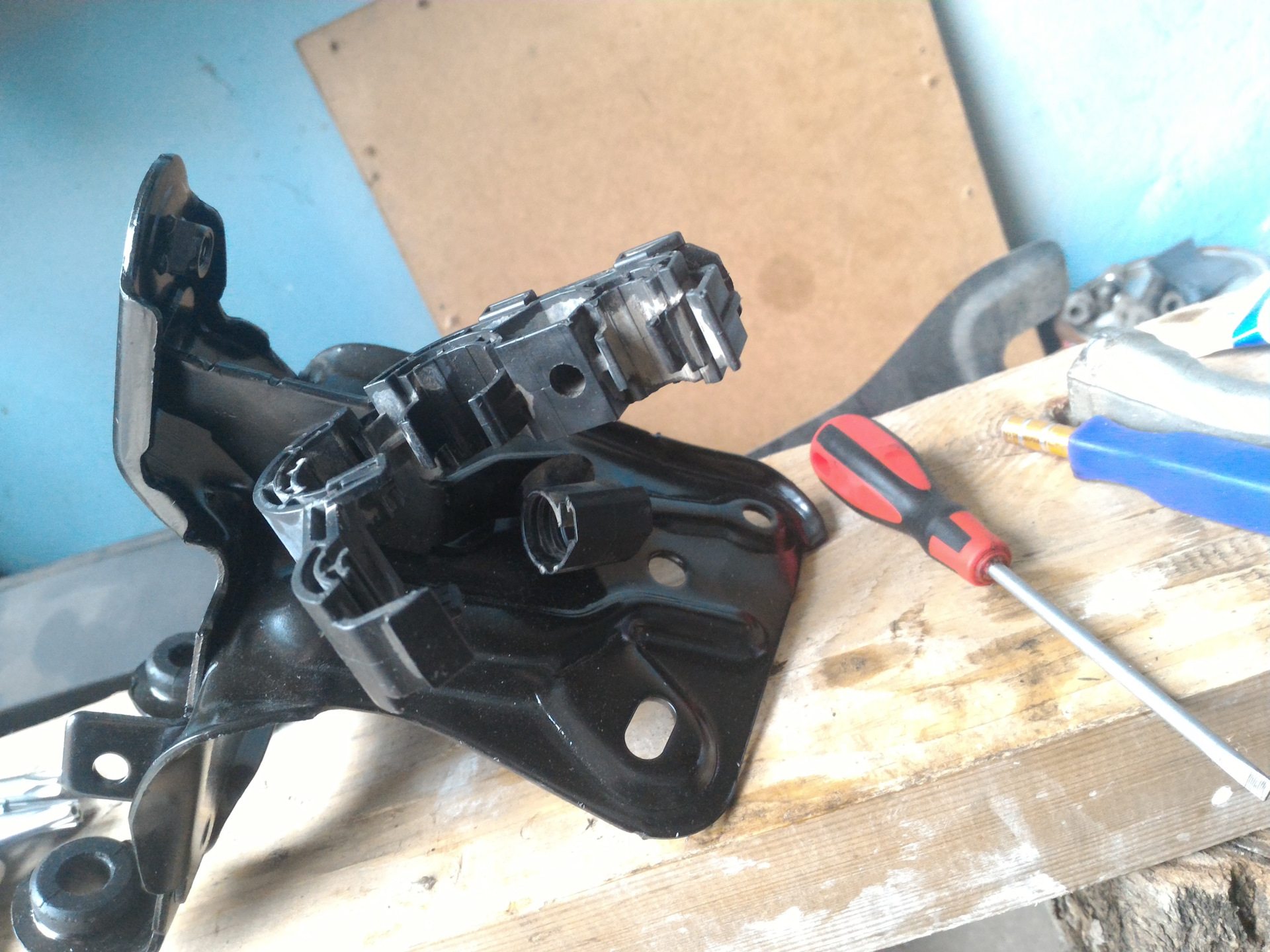

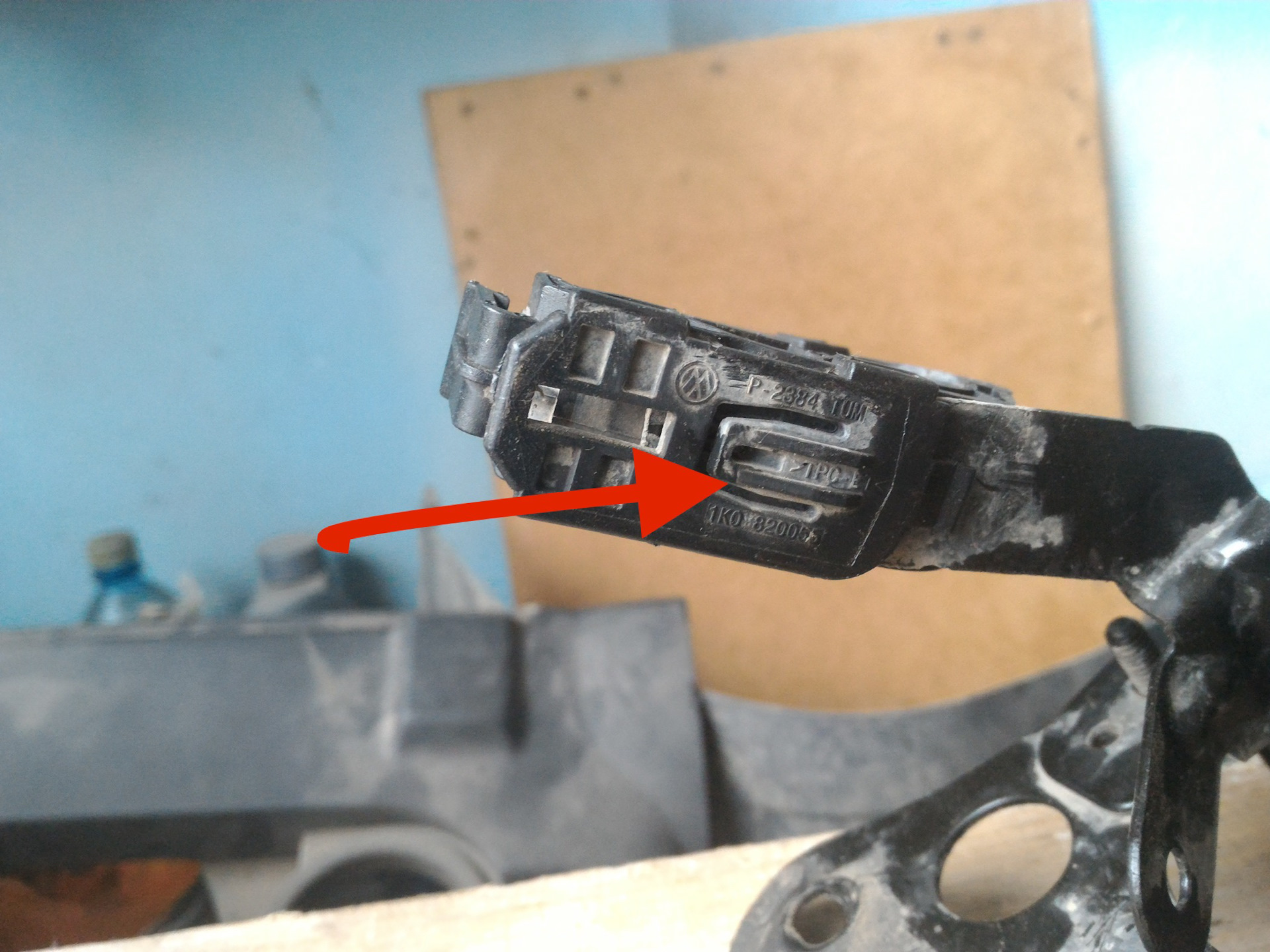

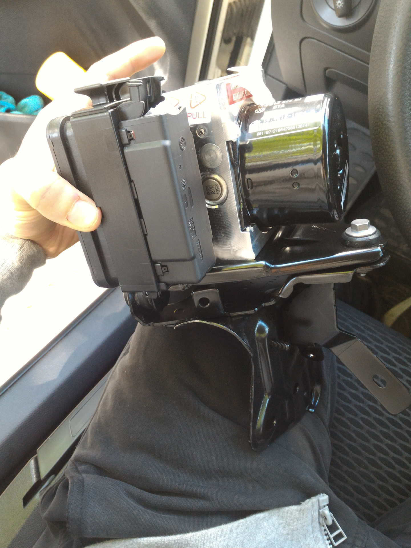

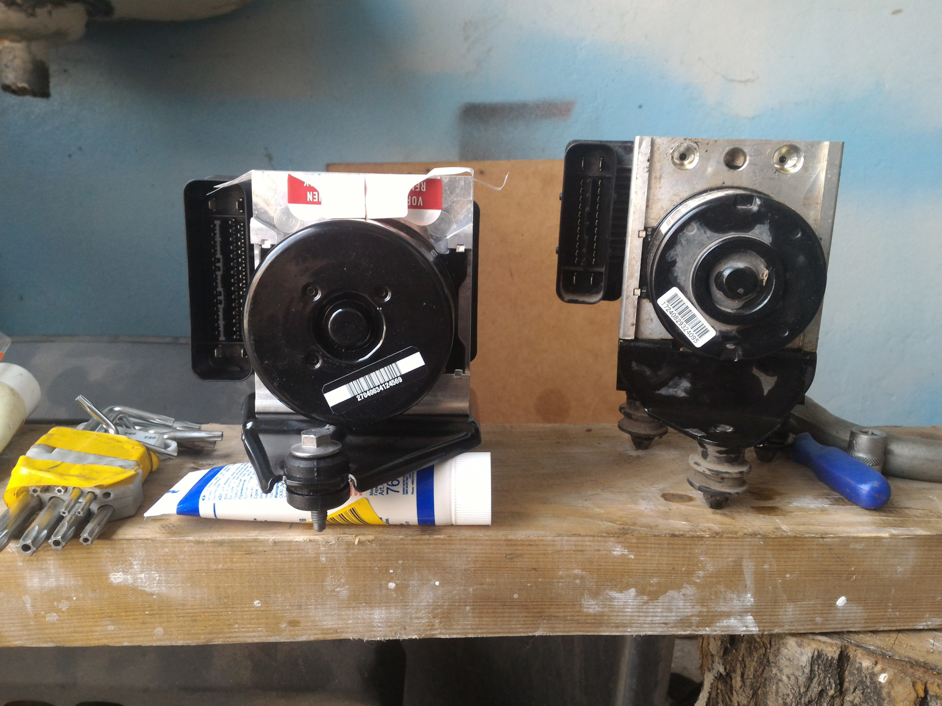

Снимал блок ABS сразу с кронштейном, так как это был для меня лучший вариант, да и все равно со старого кронштейна нужно перенести крепление трубок кондера и хомут проводки лямбды
Как снял блок с машины, решил сравнить новый и старый рядом, нууу как видите разница видна под микроскопом😅

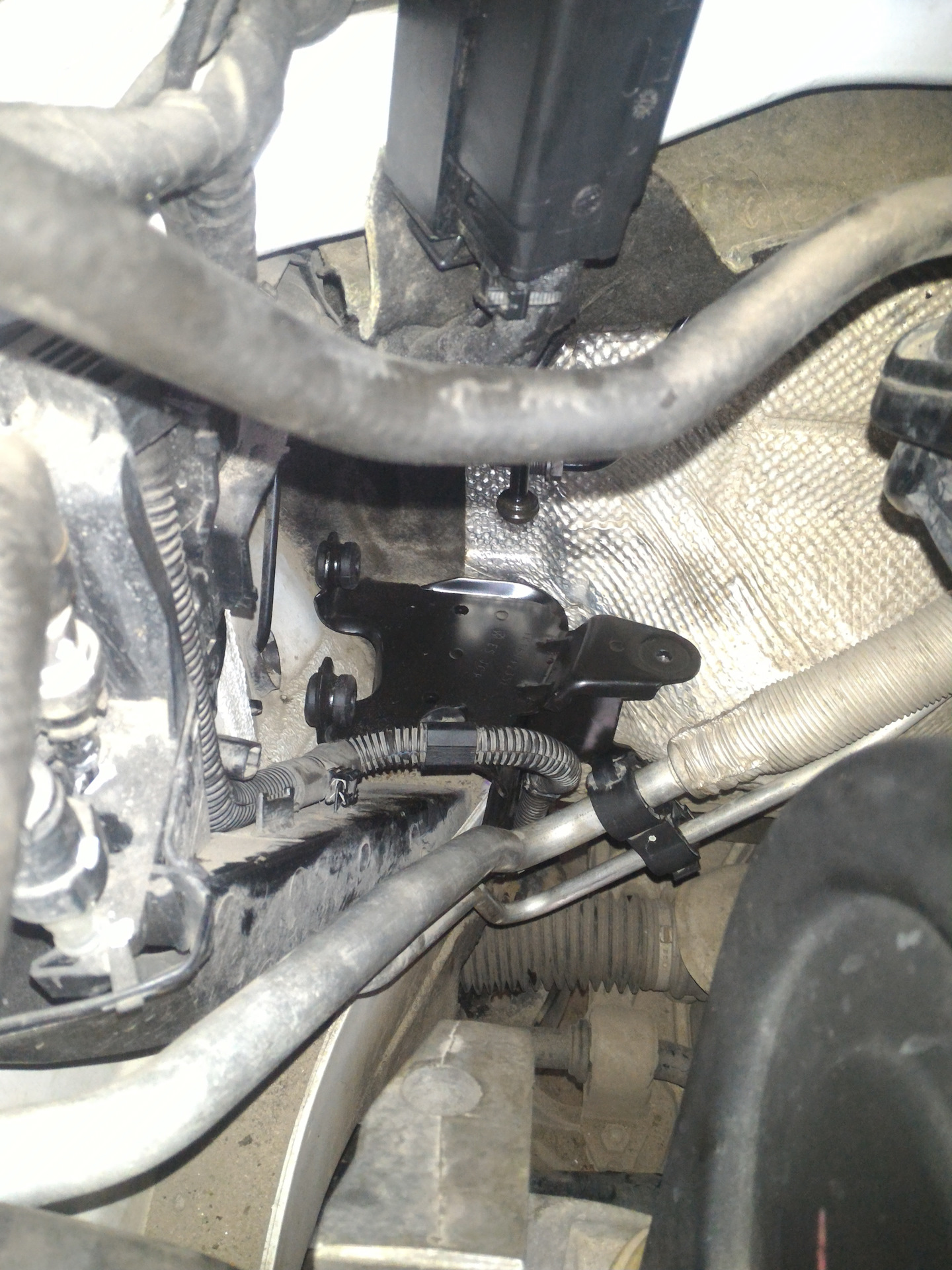

Далее ставим новый блок, но тут я решил ставить вначале кронштейн а потом уже сам блок на него, из-за того что блок в размерах не мал😩😩😩😁😂

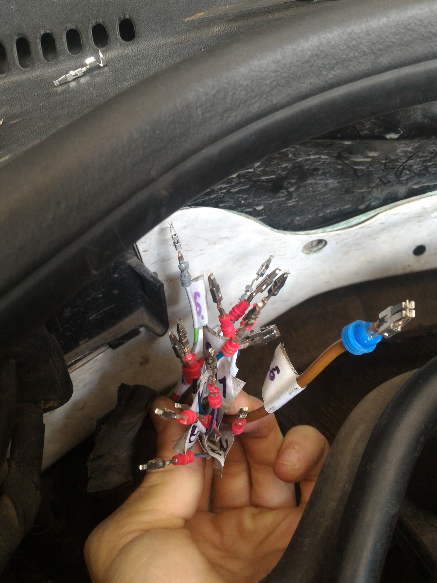

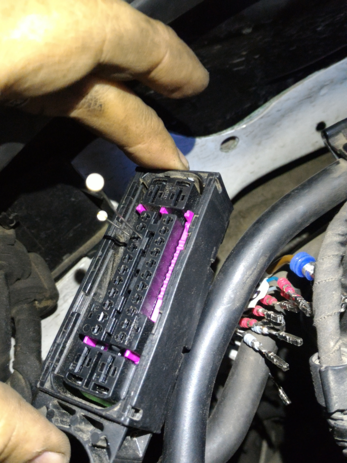

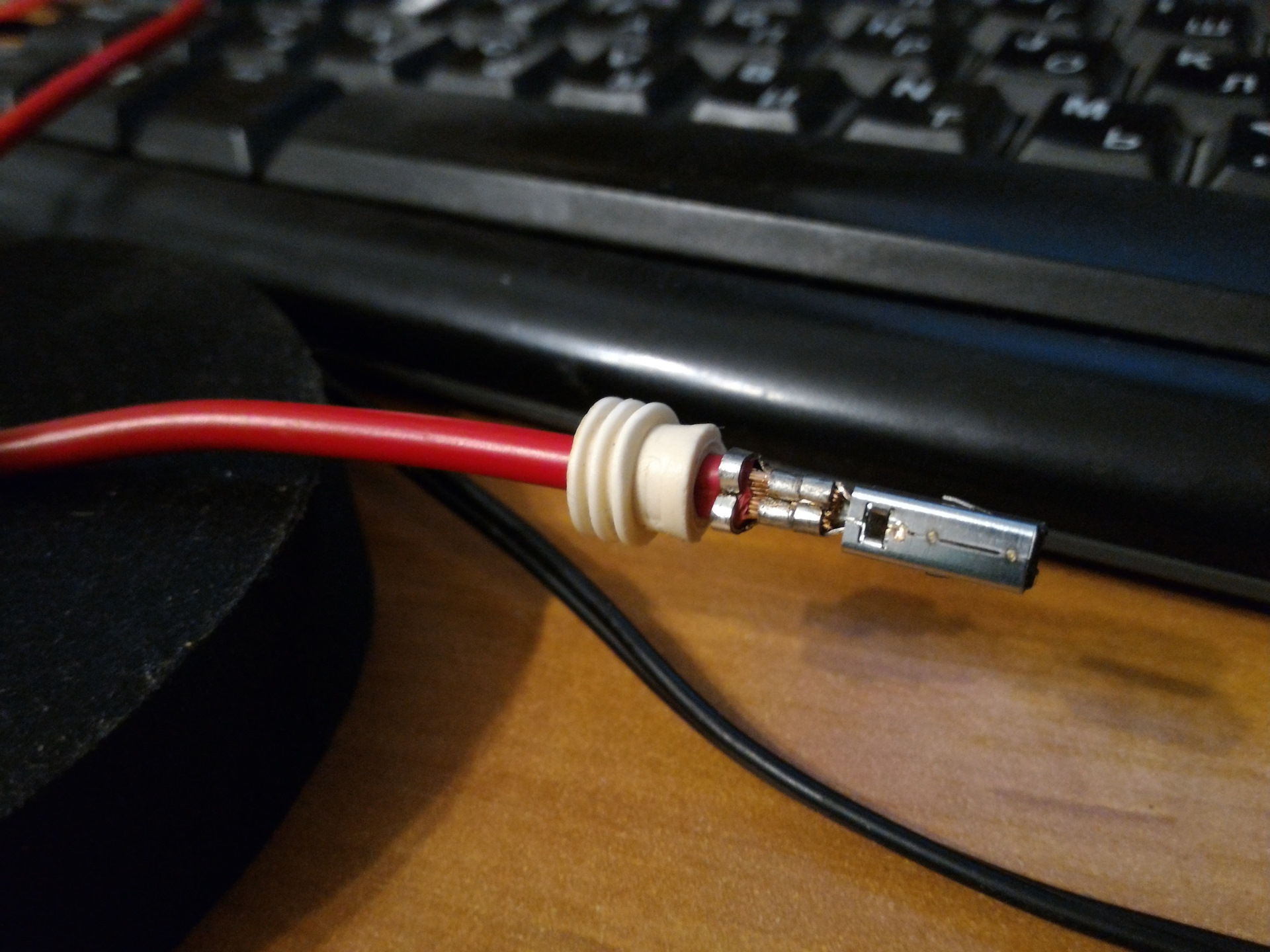

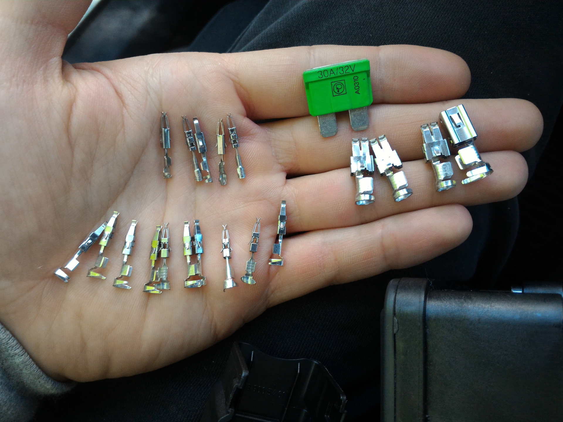

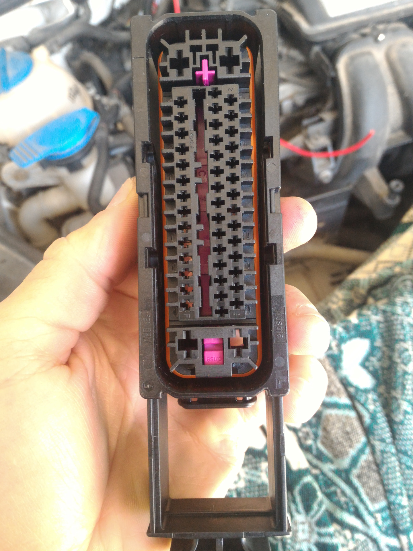

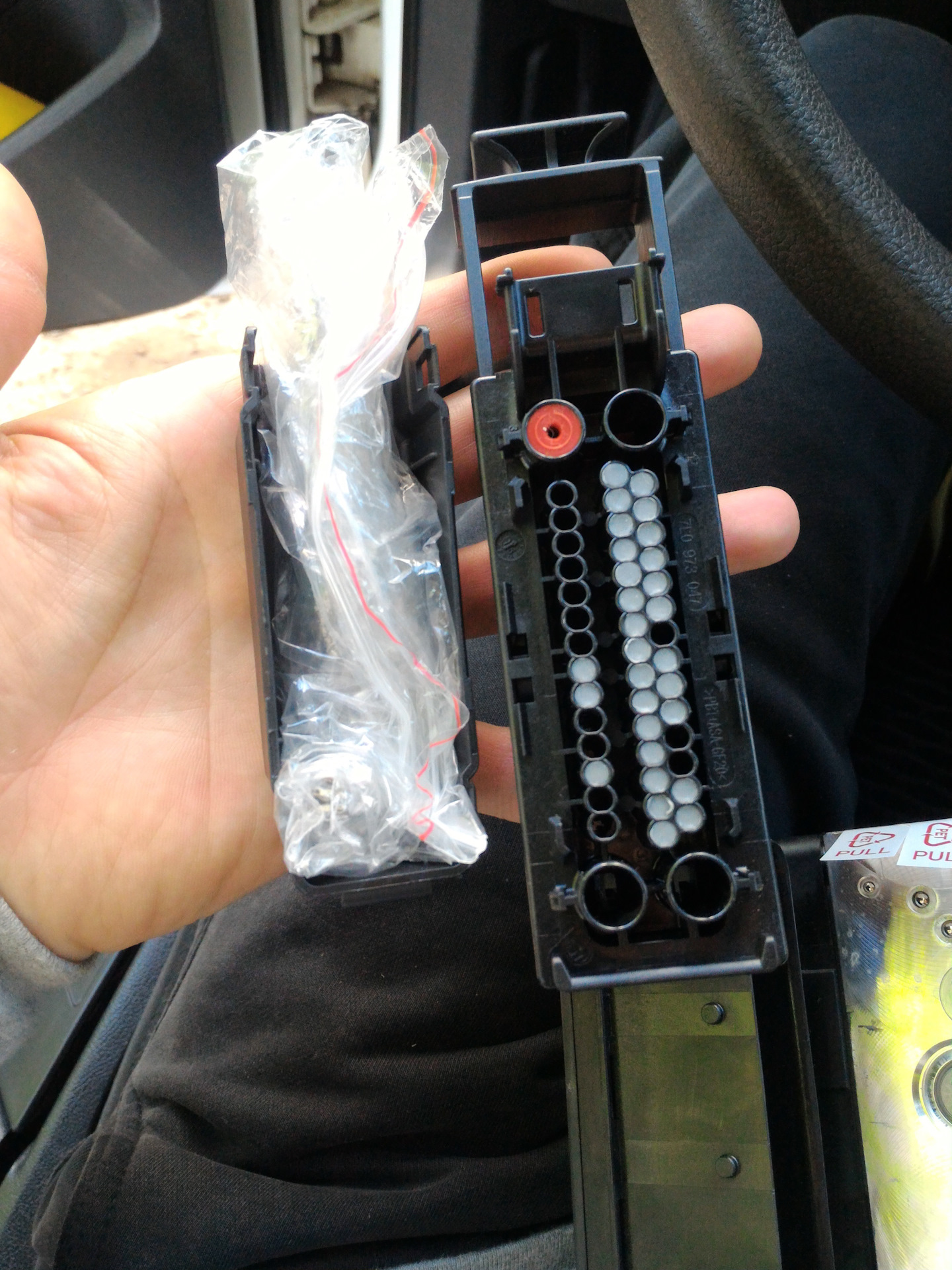

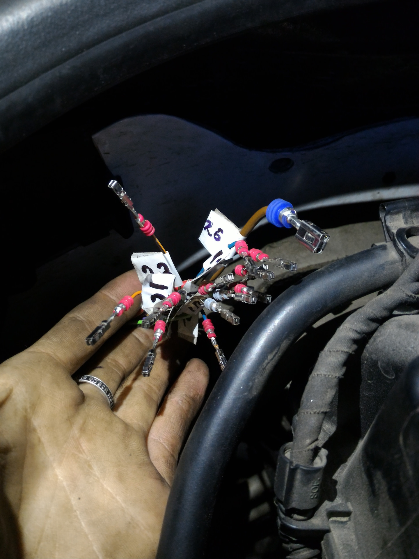

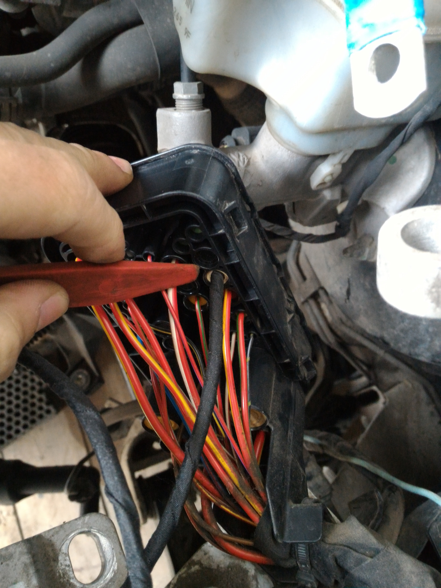

Далее нужно перекомутировать проводку из старого разъема в новый и не просто перекомутировать а ещё и перебодать на пины другова типа ➕ ко всему нужно изготовить дополнительный провод питания для блока ESC и закомутиррвать в блок eBox и поставить пред на 30А

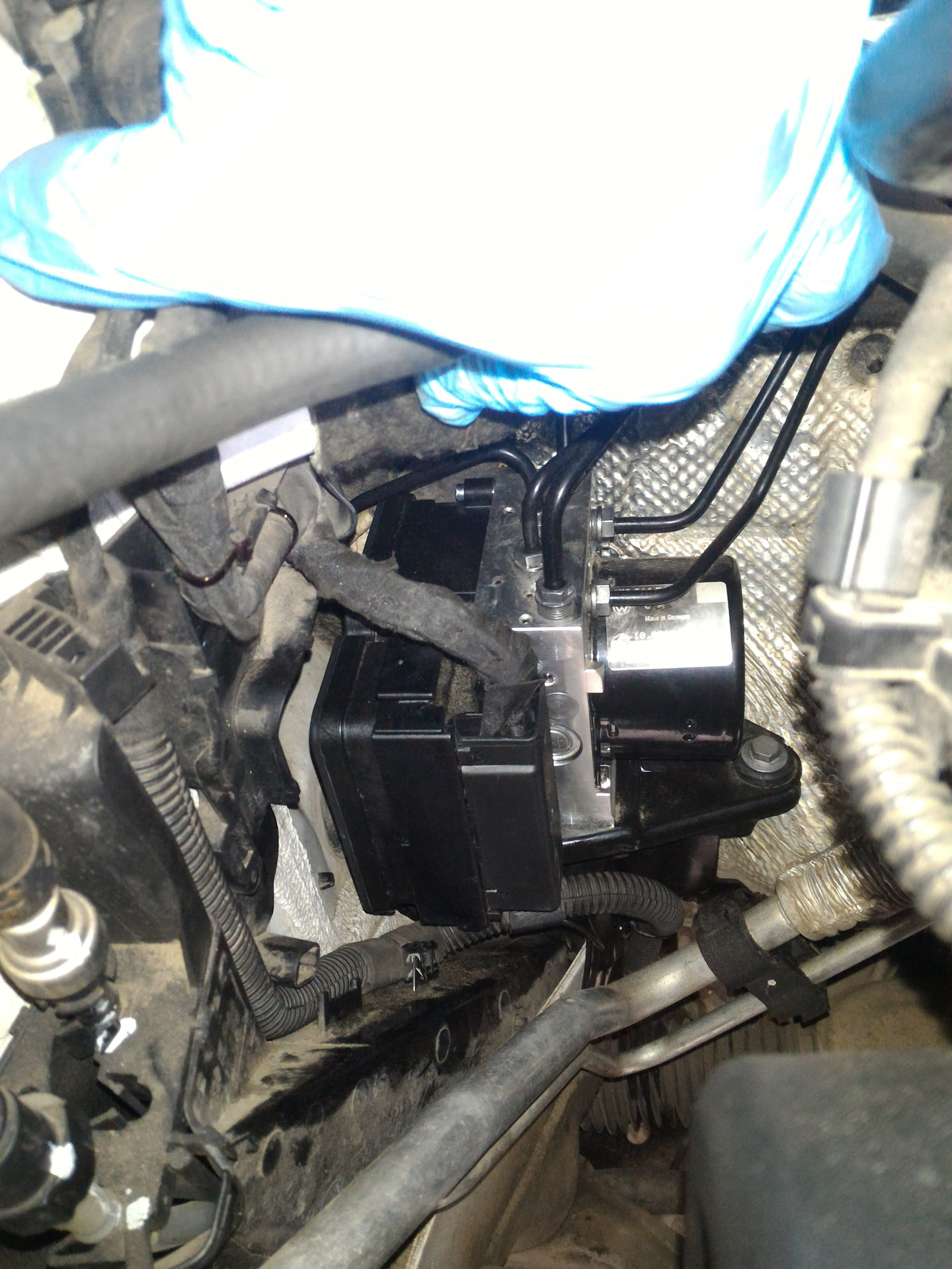

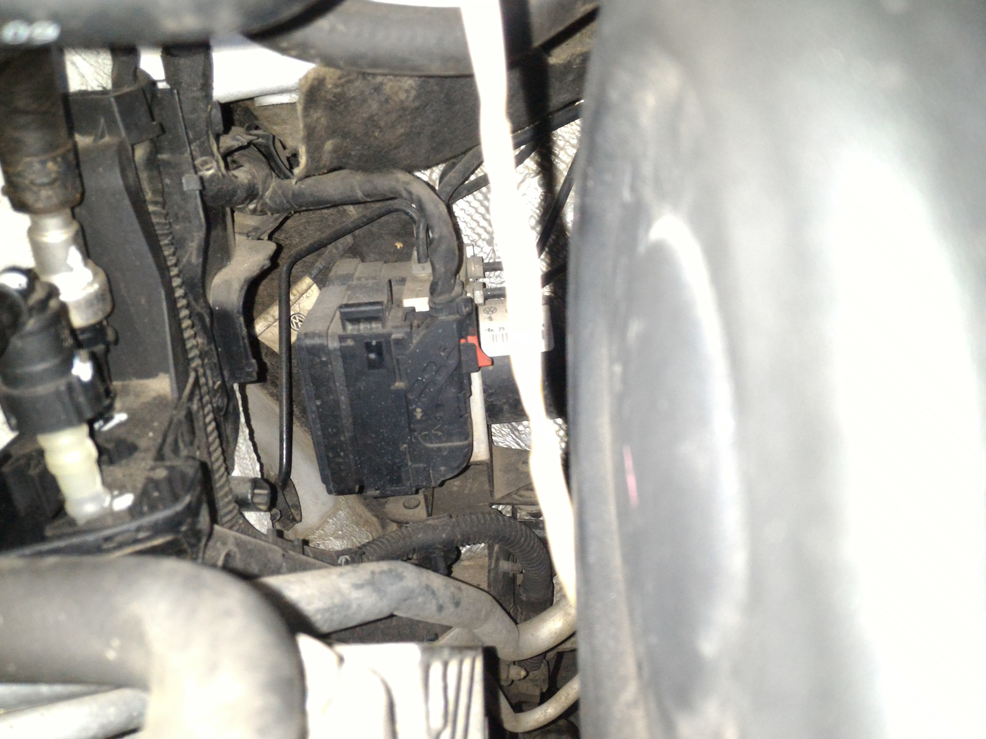

После того как проводку собрал воедино, установил на своё законное место блок ESC

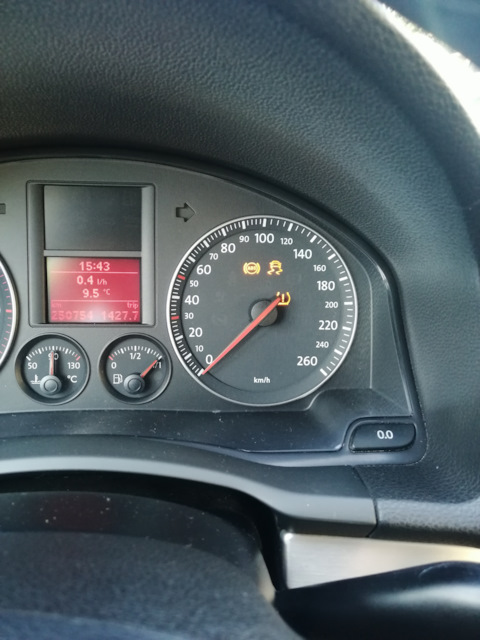

Далее прокачал по старинке все тормозные машинки и принялся кодировать блок, в кодировке блока мне помог любезно Михаил из vag serp у которого собственно и был приобретён весь комплект.
После кодировки, произвел адаптацию все исполнительных элементов по статье одной известной SKODA уважаемого MaoSan!
По окончанию всех работ я получил такой неимоверный кайф от новых возможностей моего авто, будто купил новую машину😂

там что ещё и пины разные ? Я правильно понял что нужно все пины заменить на соответствующие для нового блока ? или просто добавить не достающими и перерисовать соответственно в новую фишку ? или все же пины разные 🤔
Да, разные))
Это в случае того если блок абс без курсовой устойчивости
Ваг комом качать тормоза не пришлось?
Педаль не проваливалась после прокачки по старинке?
Если честно то я вначале качал только диагностикой пунктом проверка утечки тормозов так как был на то момент один, машину вывесил, снял колёса и качал насосом ESC, через время дополнительно классическим методом качнул)
Это и есть же прокачка. Только как там одному качать хз, там надо и жижу подливать и вентиля закрывать/ открывать
При помощи блока можно одному все сделать, блок пишет что делать а от вас требуется только выполнение написанного.
Когда потребуется открывать вентиля блок создаст давление в контуре суппорта и будет держать пока вы не стравите воздух и далее закрываете и так далее по схеме…
Там в процессе надо накачать педалью 10раз, зажать и удерживать тормоз и в этот же момент закрыть воздушник на суппорте. Как это сделать одному человеку…я пока не разобрался)))
Может не правильно понял?

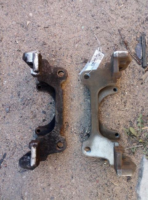

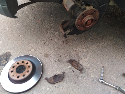

А суппорты задние под 282мм новые ставили или с разборки?
Вначале качаешь система создаёт давление и пишет открыть штуцер, открываете штуцер и воздух выходит ну или жижа если нет воздуха, как только стравилось сразу закрывайте и так несколько раз
Суппорта от GTI достались смертоносность мотор забрал
Ты их не перебирал случайно? Прокладки там, уплотнения и пр.
Ещё нет но планирую и заодно порошком покрасить
