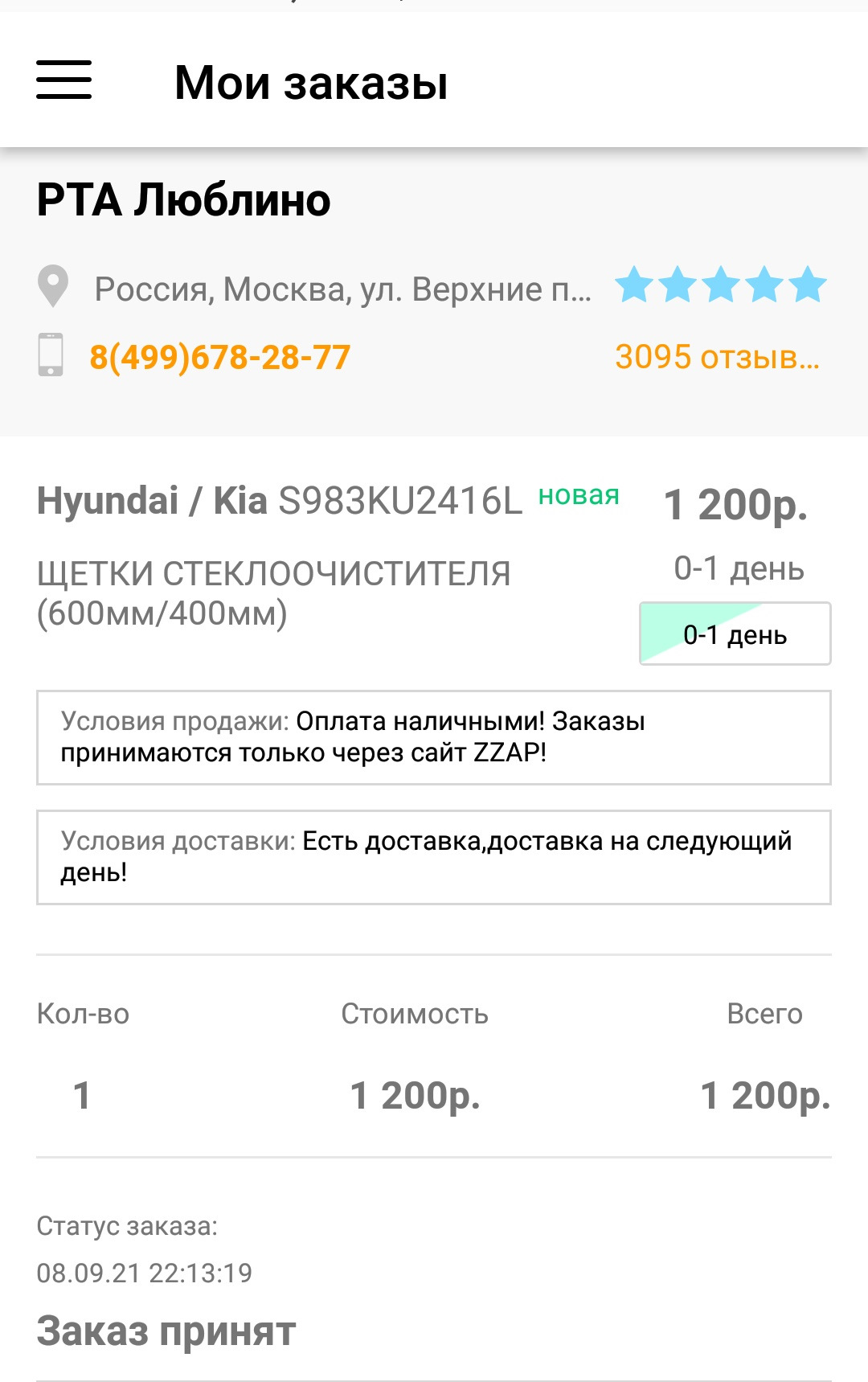

Самые лучшие по качеству, которые попадались ХундайКиа .
www.autodoc.ru/man/647/part/s983ku2416l?tab=talks
www.zzap.ru/public/search…L&class_man=KIA%20HYUNDAI
Ставлю осенью, отлично работают всю зиму (не полосят и не скрипят), и осенью снова новые.
