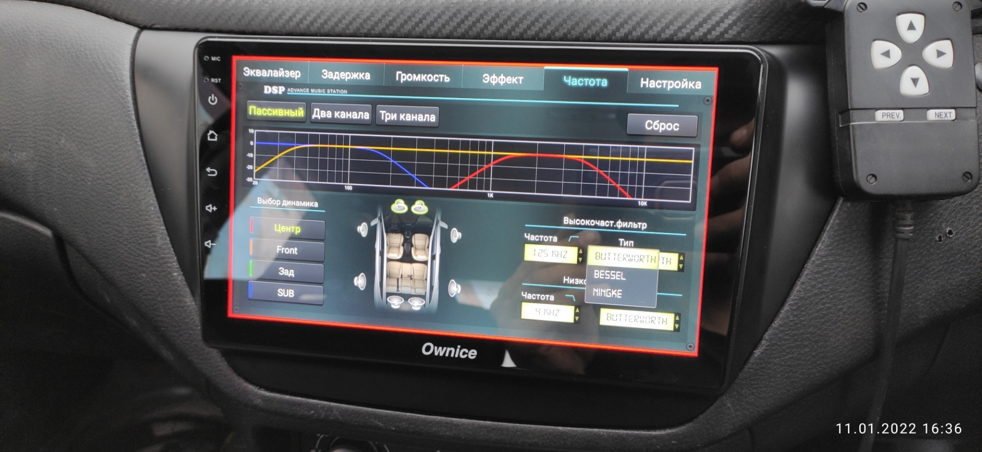

На момент заказа это был единственный вариант ГУ с девяти дюймовым экраном и встроенным 8-ми канальным процессором. Именно полноценным процессором со срезами, задержками и кучей настроек в отличии от остальных кастрированных DSP.

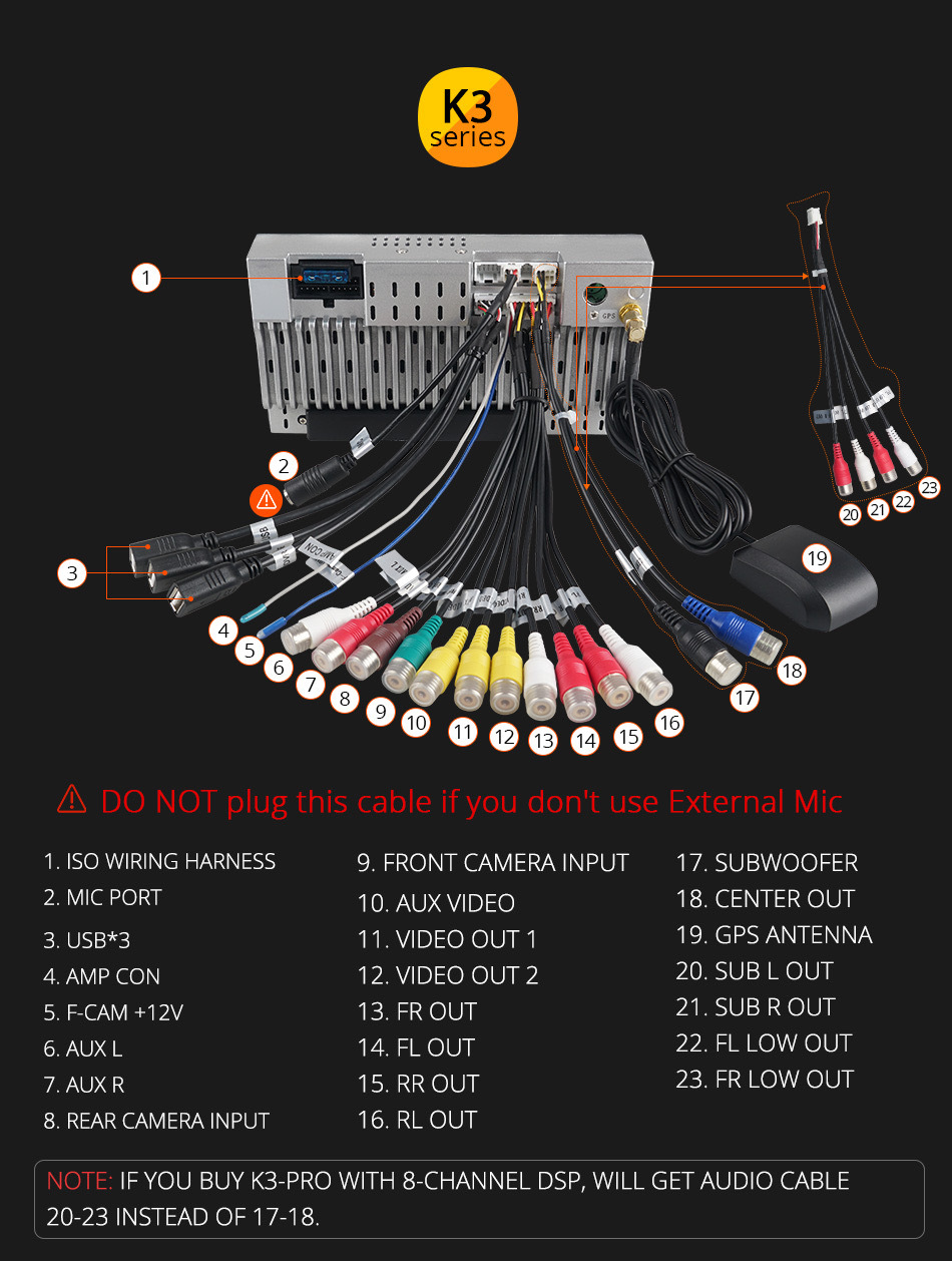

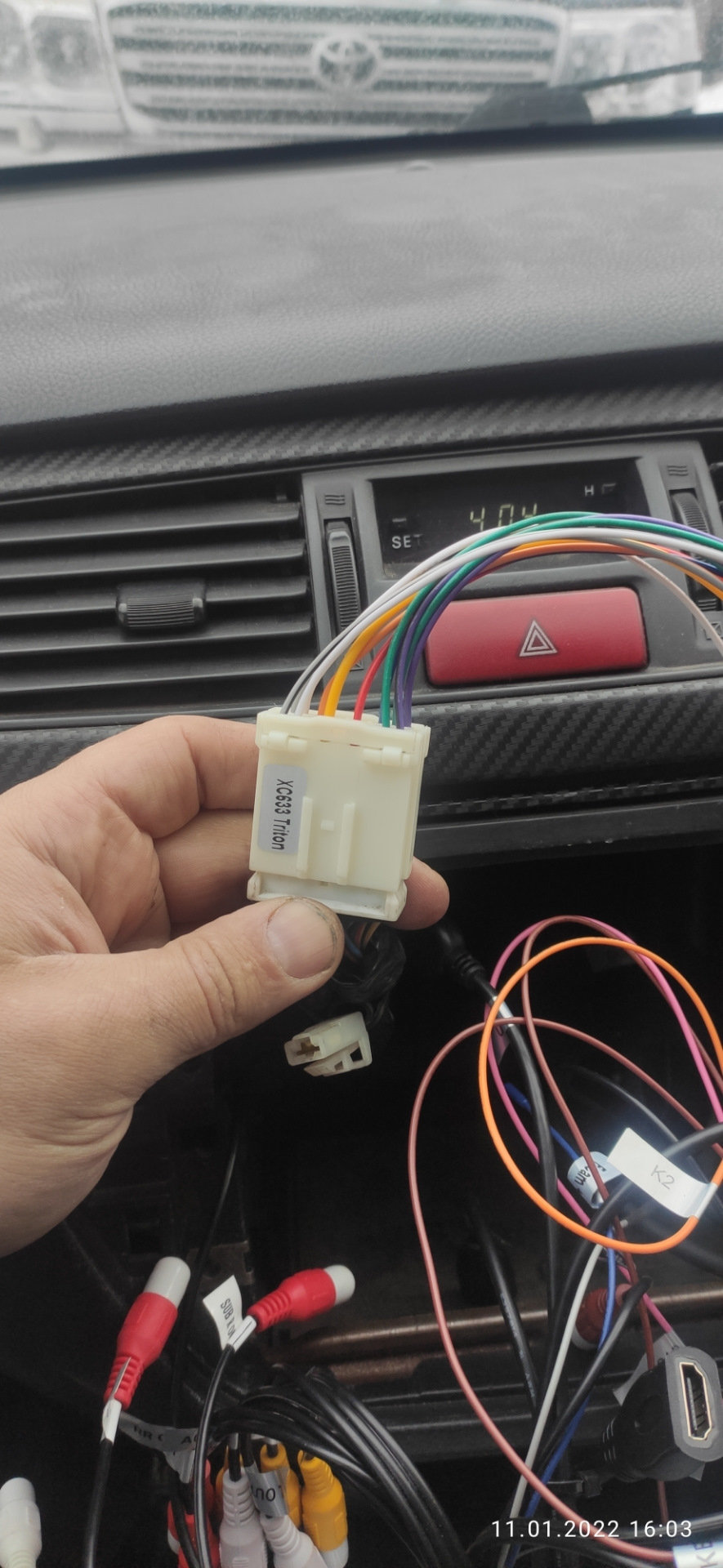

Подключение пин-то-пин без адаптеров, колхоза, пайки и изоленты. Качество проводов, конечно же, так себе, но это больше придирки.
Количество разъемов для подключения удивляет. Восемь каналов процессора, камеры переднего и заднего вида, выходы на доп мониторы, вход AUX, 3 USB порта, разъём микрофона.

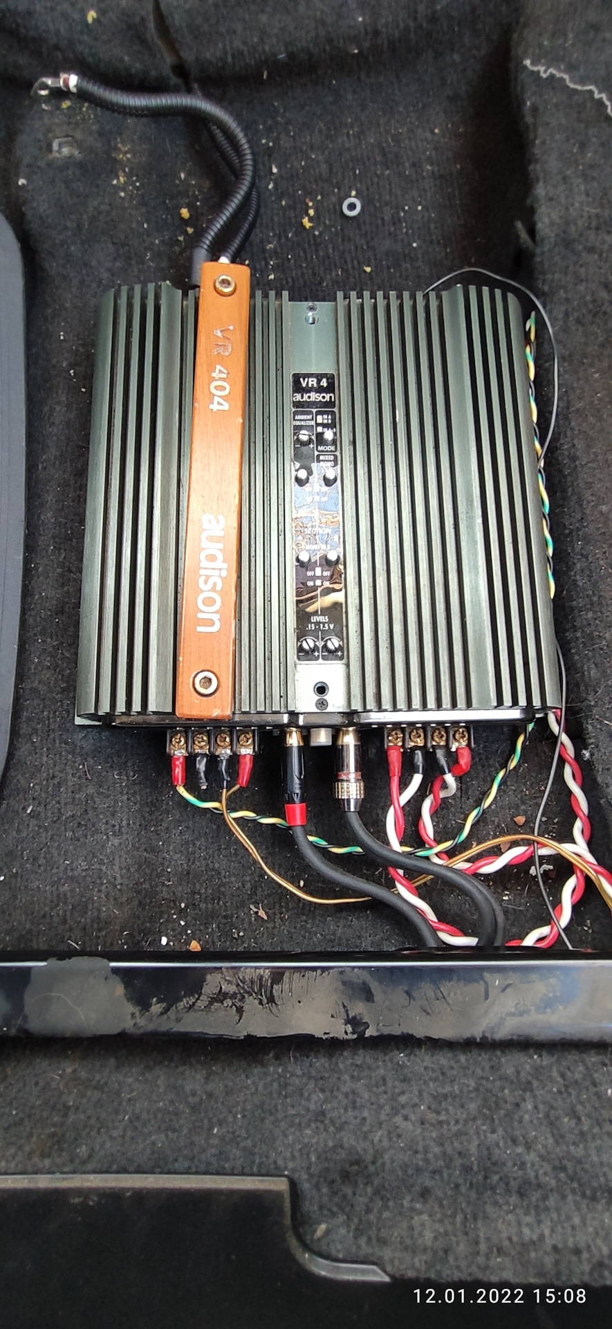

Для подключения к усилитель спаял ещё пару межблоков, кабель микрофонный Proel и разъемы RCA Procast
С акустическими проводами шибко не заморачивался, колонки сейчас стоят откровенный кал, поэтому провод ПВ-3 2.5 мм2 с кроссовера пустил на мидбас, на твиттер кинул что под руку попалось.

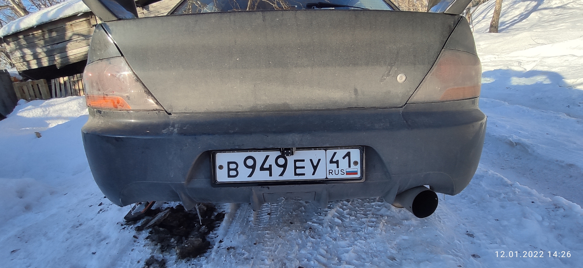

Также установил рамку с камерой заднего хода, питание с левого фонаря заднего хода
По звучанию сразу была слышна разница, мой старый Pioneer AVH1400DVD ощутимо хуже звучит, причём я даже не заморачивался с выведением сцены, просто подключил поканалку, запустил Spotify и был приятно удивлён. Что стоит в дверях не известно, твиттеры- дешевый китайский jbl. Музыкой в лансере особо не заморачивался, но теперь точно поменяю динамики на что-то более серьезное.

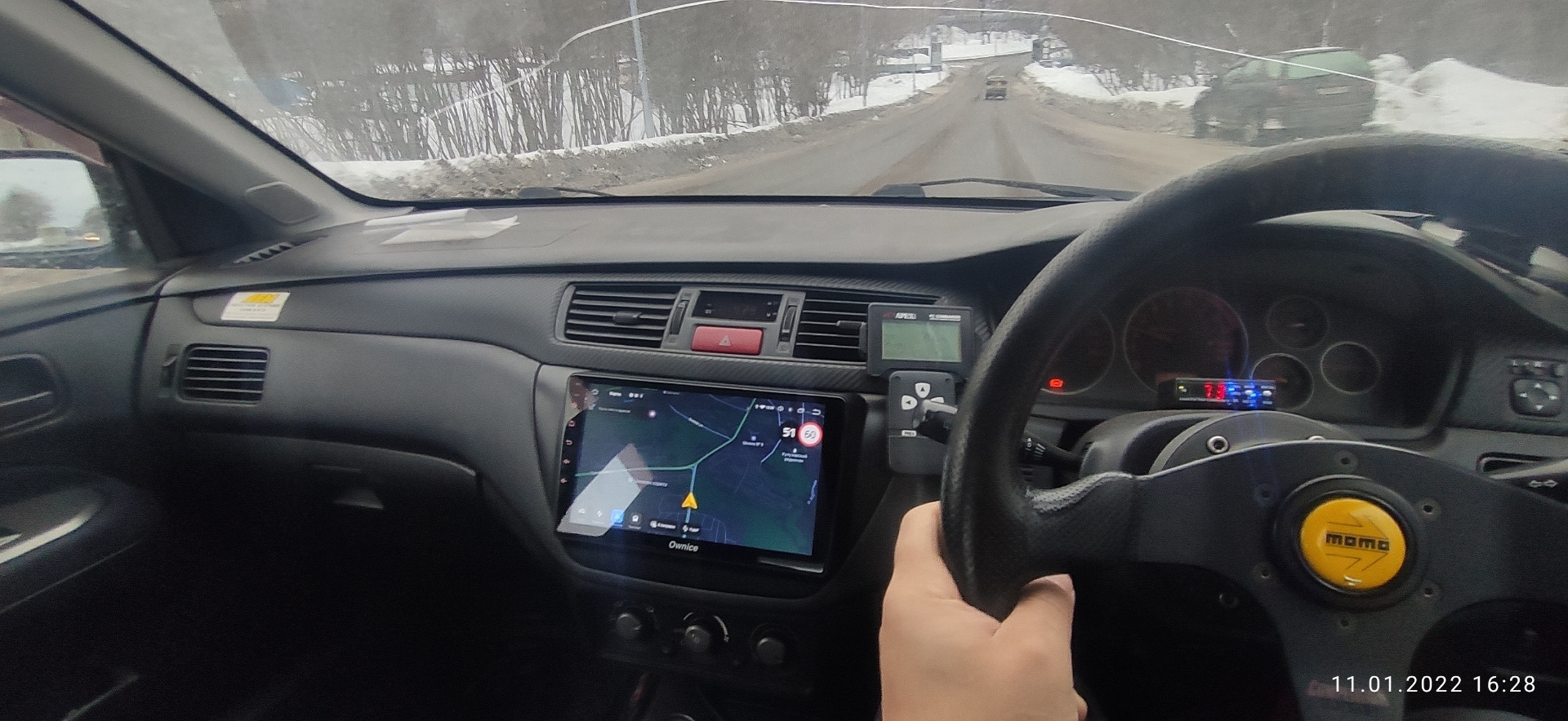

GPS антенну приклеил на стекло рядом с зеркалом заднего вида. Спутники ловит достаточно быстро, навигация не сбоит и не теряется.

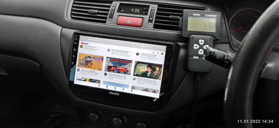

За пару дней не замечено никаких глюков или замираний в работе, скорость также радует, спотифай, Яндекс и лаунчер работают совместно без нареканий. YouTube в разрешении 1080 проигрывает видео идеально.
Для просмотра видео в движении пин brake припаял к массе. Качество экрана и разрешение на хорошем уровне. Яркост достаточно, авто без тонировки и изображение хорошо читается при солнце.
Из минусов, очень маркий экран, ни о какой олеофобке речи нет. При выключении ГУ видна куча отпечатков. Мне показались неудобными сенсорные кнопки. Но это мои ощущения, привык я к чему-то осязаемому, обязательно закажу кнопки на руль. В остальном придраться не к чему.
