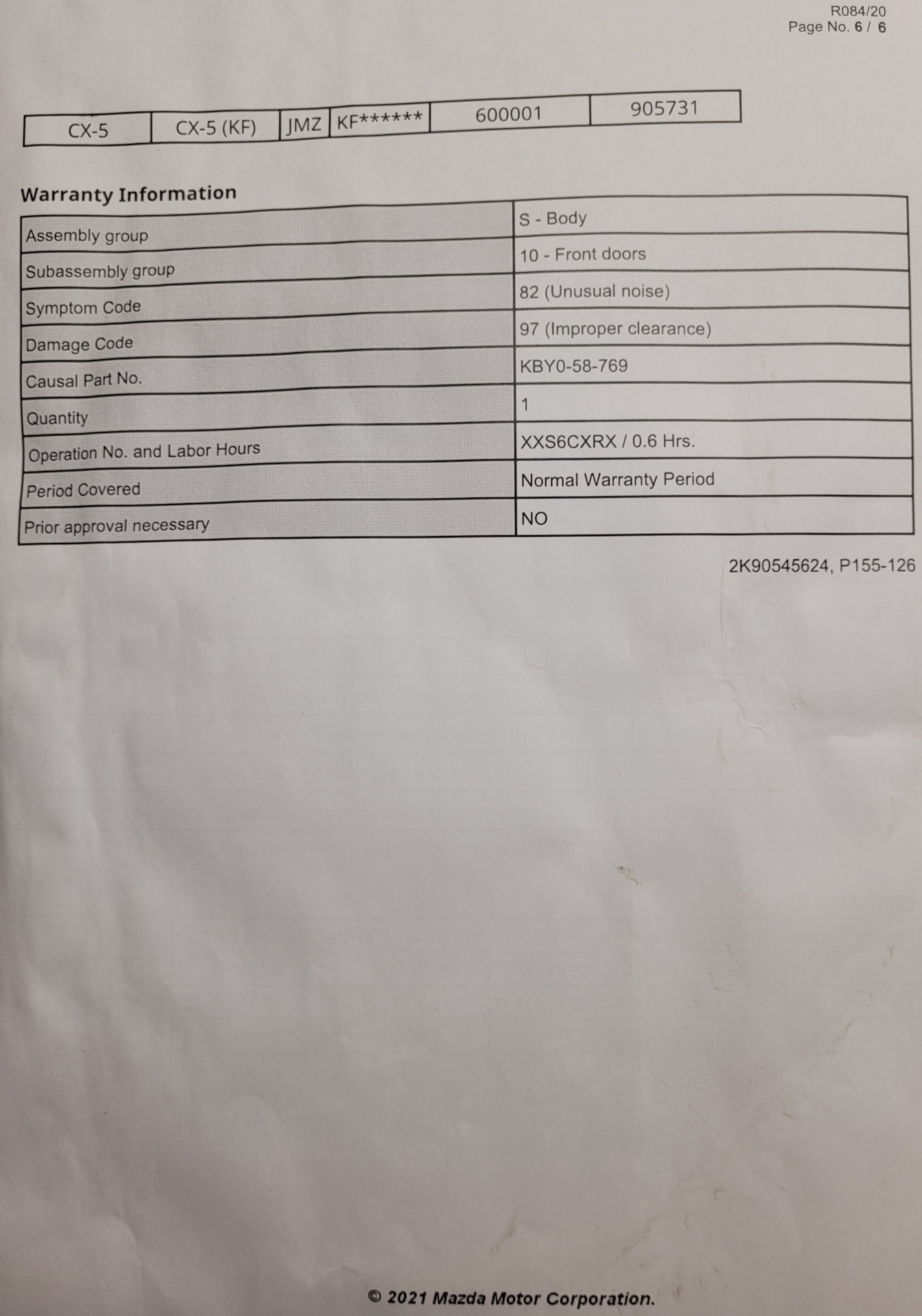

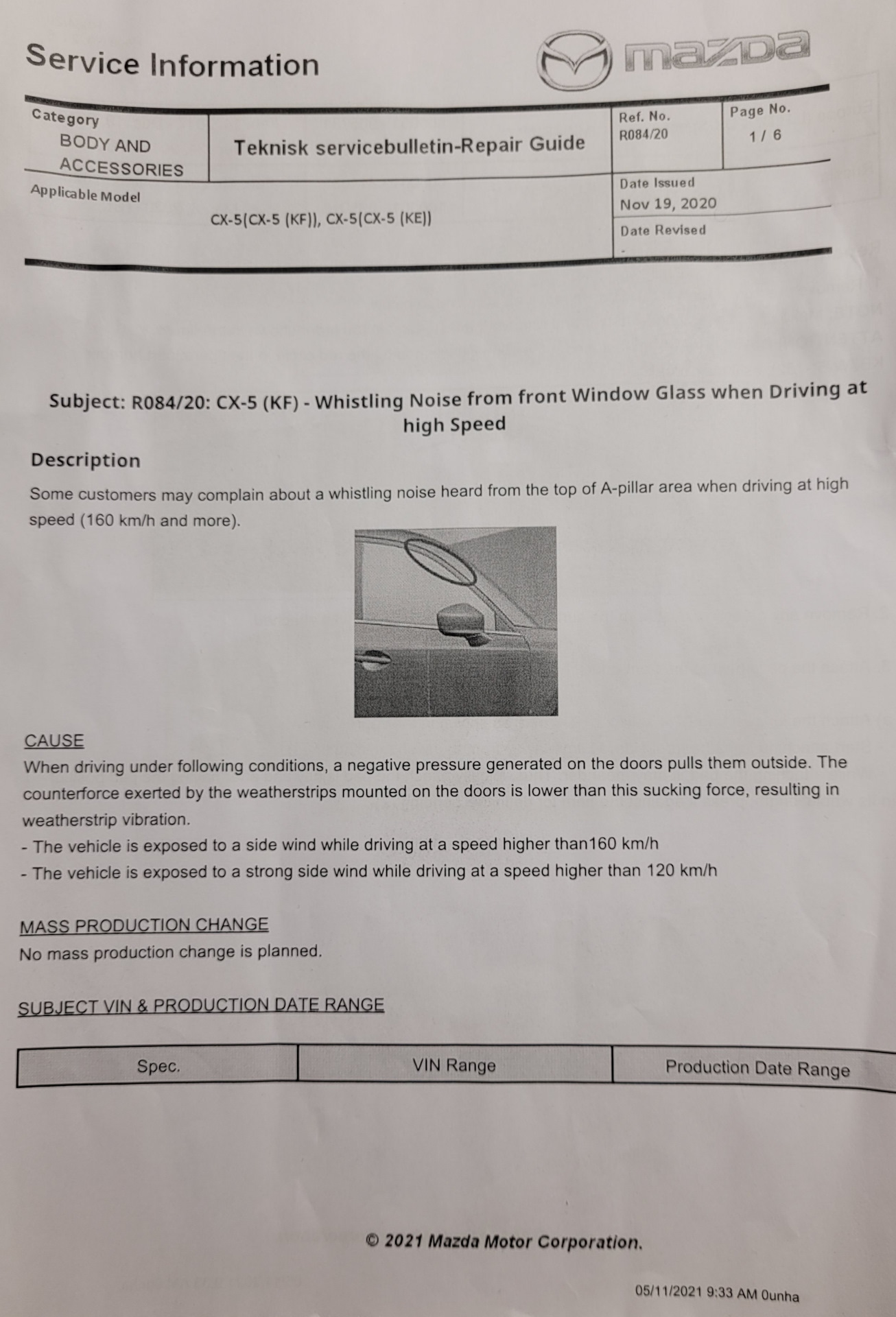

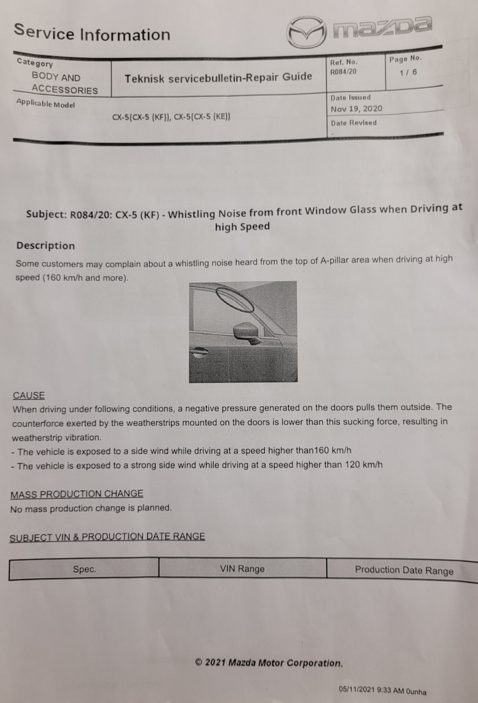

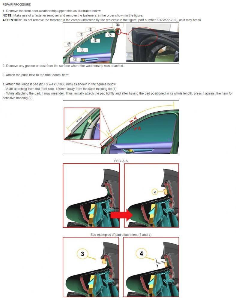

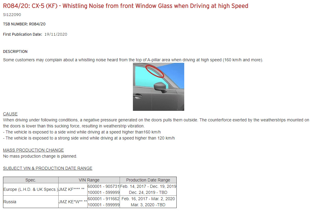

Известная проблема о свисте и шуме от передних дверей на скорости более 140км/ч. Когда делал ТО спросил у дилера есть ли TSB по этому поводу, поискали и нашли!

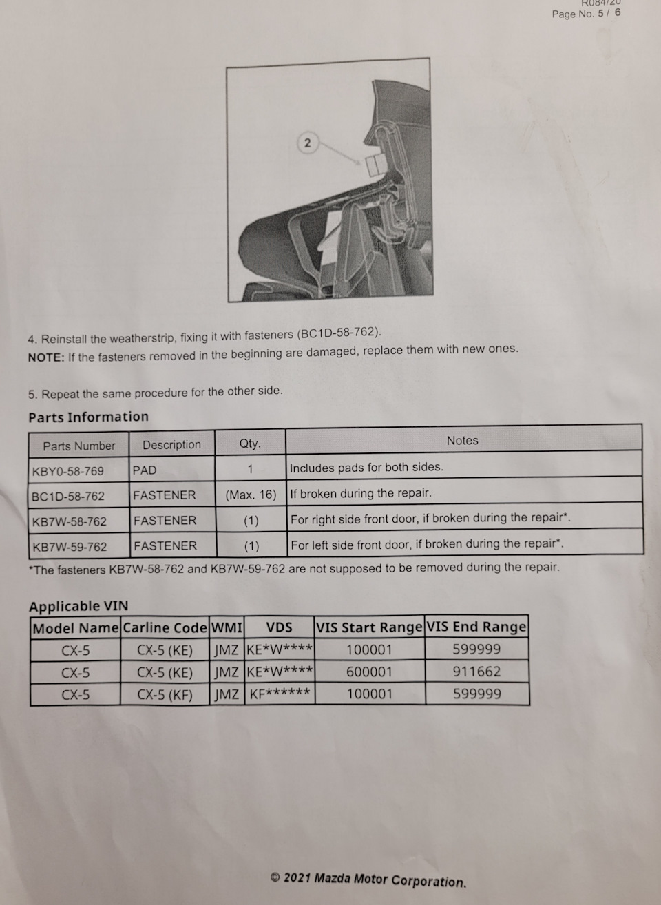

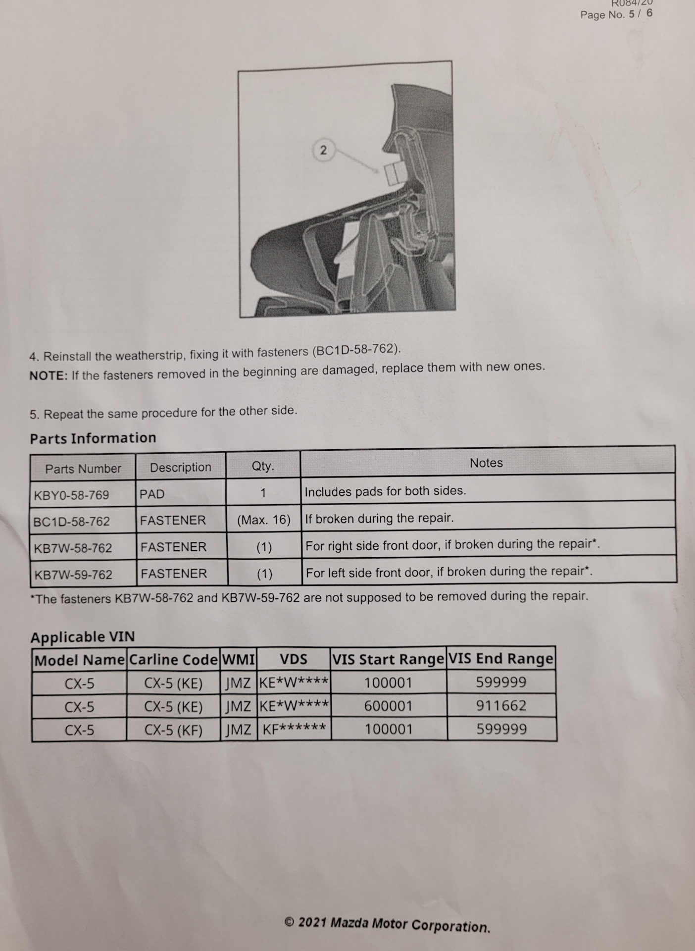

R084/20 с этим номером обращаемся к дилеру и он проверит подходит ли ваша машина под исправление либо смотрим сами свой VIN на картинке ниже.
После апгрейда в машине тишина!

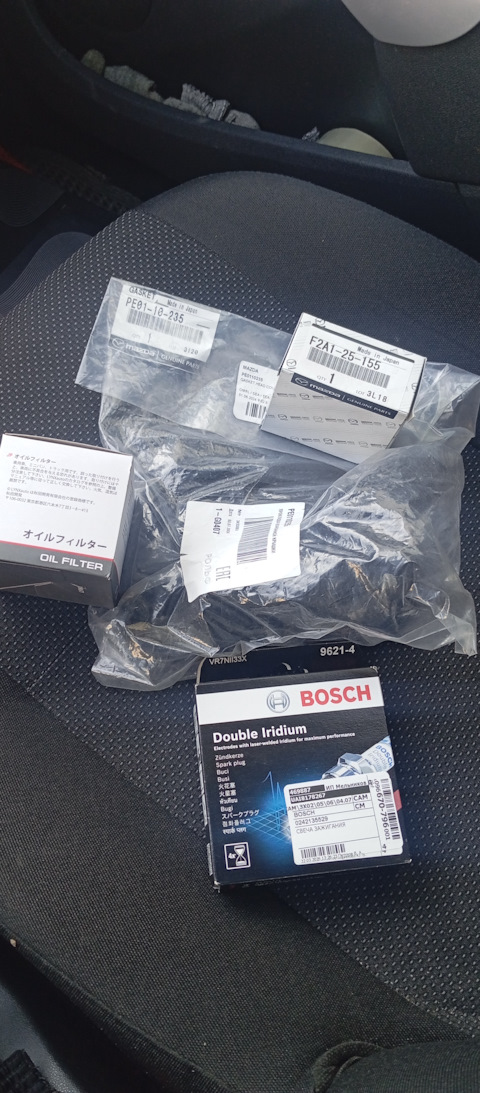

Запчасти на фото: KBY058769

Огромное спасибо за номер бюллетеня. У меня проблема первый раз появилась на 10.000 км при поездке в Германию. Там на автобане в первый раз загудело на 180 км/ч. В Испании и Франции я не превышаю скорость почти никогда, поэтому о проблеме забыл. В последнее время уже при 130 стало появляться при порывах встречного ветра. Очень пренеприятный звук, скажу вам, и появляется всё чаще. Позвонил в Мазду центральный офис, они меня послали на 3 советских. Через неделю поеду в свой офис совокупляться с их мозгами…
Да, кстати очень зависит от ветра. Было и на 200 и на 130 даже.
Ну оно по логике… В Каталонии часто бывает штормовой ветер, который обходит Пиринеи с севера и заходит по Средиземному морю. Трамунтана называется, 100-140 км/ч в Портбоу. В сумме за 200 км/ч получается при встречном ветре. Жуть. И гудит по страшному…
А по VIN проходит авто?

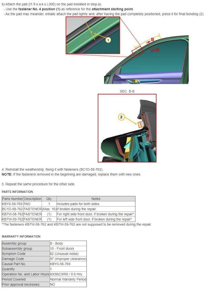

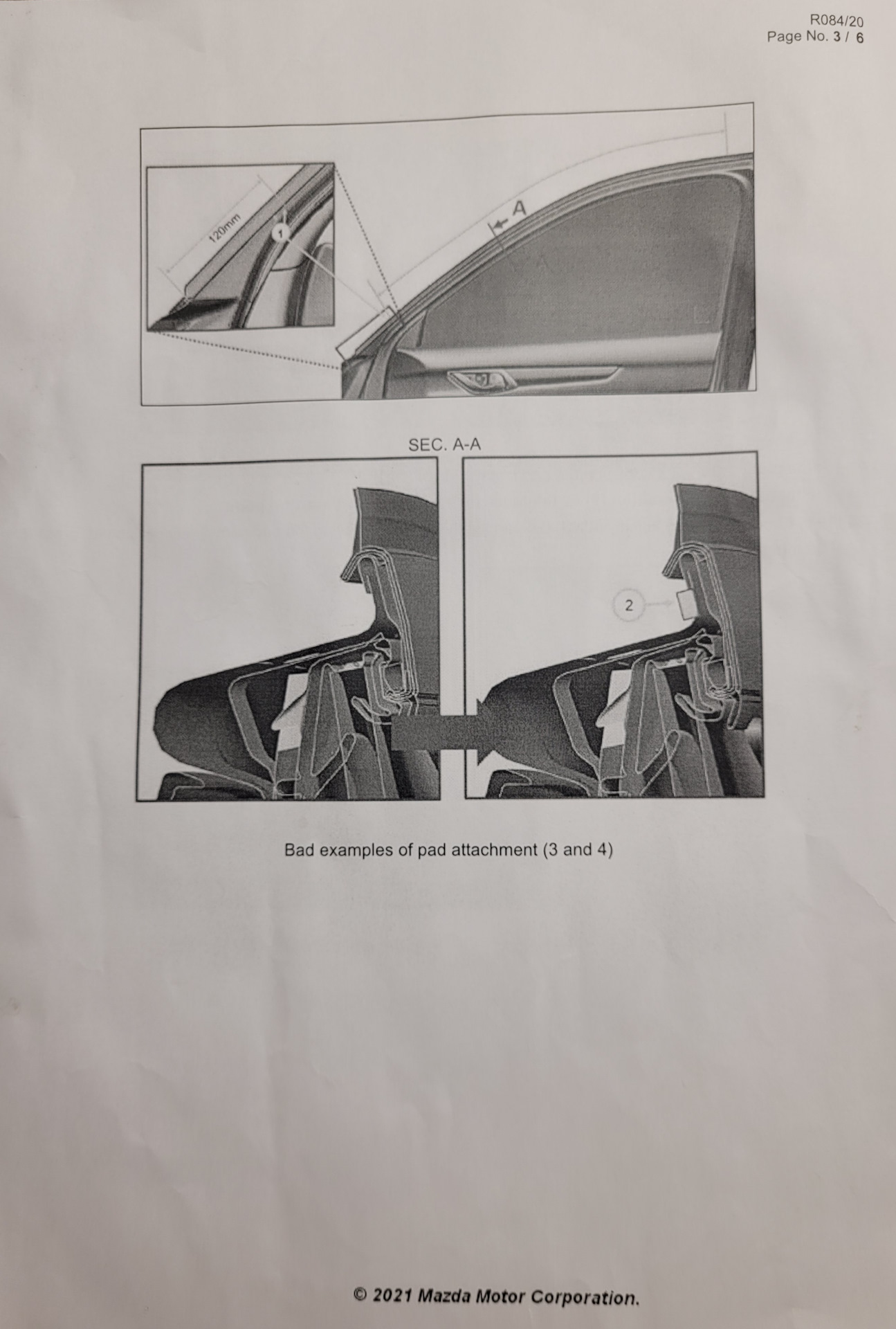

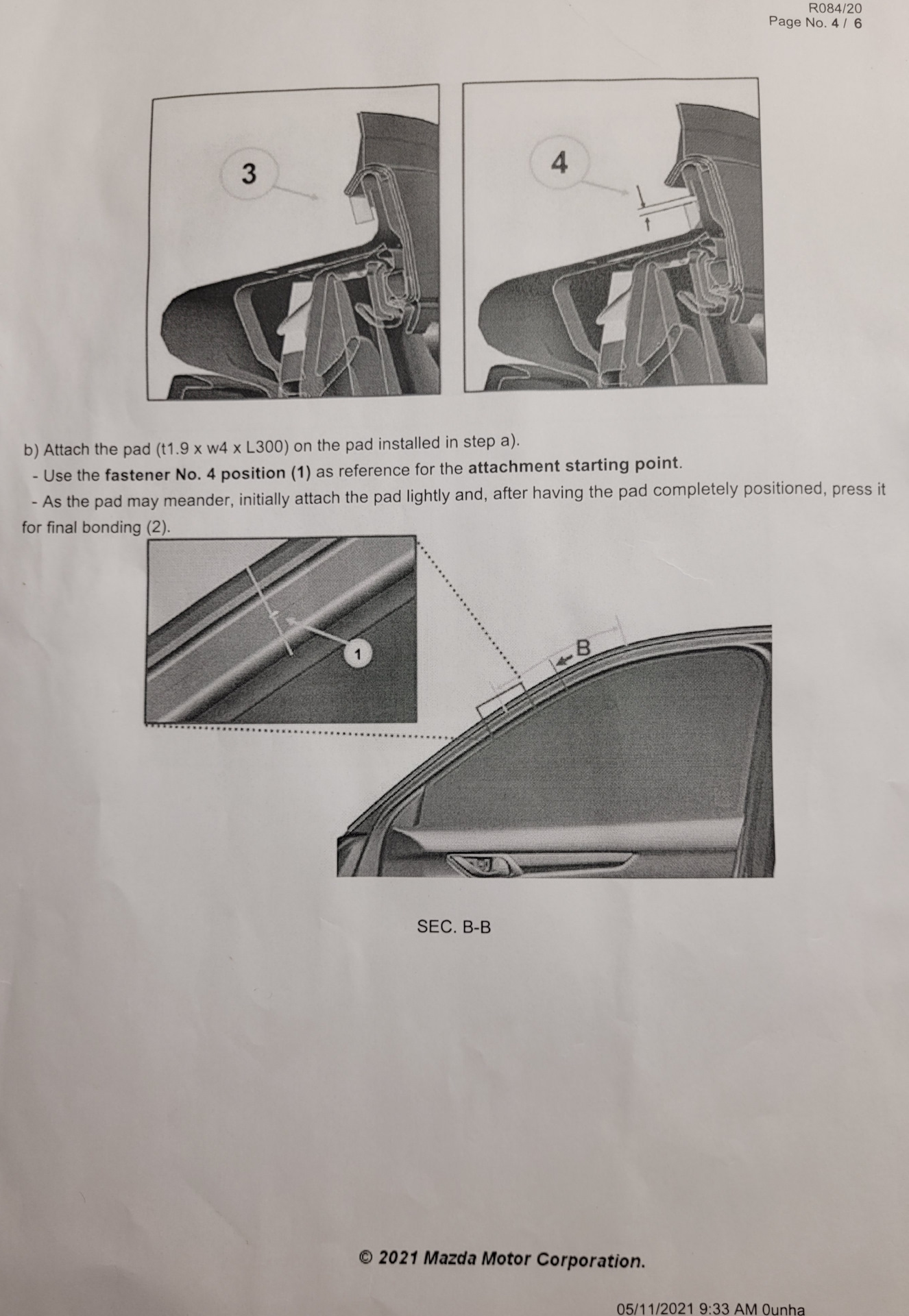

Подкладывают резинки двумя отрезками в определенные места, думаю, вполне сгодится толстый влагостойкий двусторонний скотч (упомянуты куски 4мм x 300мм, толщина 1.9мм).
Эти картинки в чб тяжело читаются, нашел цветные, там понятнее.
Текст лучше перевести в переводчике, но если кратко — стараясь, не сломать крепления (а если сломали — внизу парт коды на покупку новых), отцеплять резинку со стороны зеркала и дальше вверх до угла двери (с угла не снимать). в нужных местах по картинкам добавить подкладки и все собрать в обратном порядке. Картинки с цифрами 3 и 4 — плохие, так делать не надо)

Переводить не стал а просто скинул для информации. Главное знать номер TSB))
