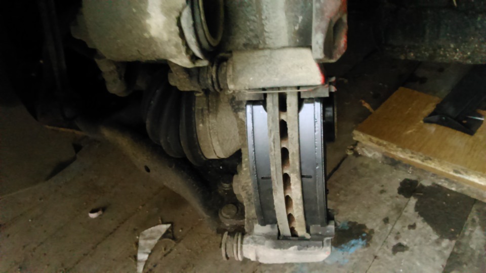

Вчера при смене колес был обнаружен тотальный износ передних тормозных колодок с обоих сторон с внутренней стороны!(см. фото ниже)

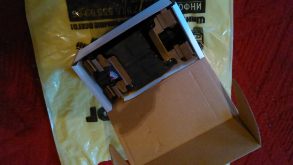

Сегодня с утра были куплены новые "япономамовской" фирмы LYNX))))

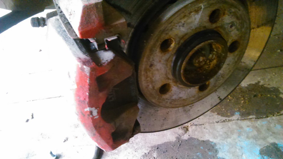

По смене ничего сложного…стандартная процедура:
откручиваем болт на 12, откидываем суппорт вверх, вынимаем старые колодки и выкидываем их ко всё той же "япономатери")))))
Износ колодок слева:
Износ колодок справа:
Суппорт VAG .Номер заводских колодок
Далее осаживаем поршень суппорта до конца внутрь, чтобы вошли новые колодки.
Вставляем новые колодки и собираем всё в обратном порядке.
Готово!

подскажи пластинки эти у тебя не гремят на кочках ? меня они зае…ли уже и фиг знает как избавится от этого.
да вроде нет)При замене колодок оставил штатные
а ну вот а я тупанул и выкинул а эти тоньше и брякают на всех кочках уже второй раз их покупаю и одно и то же
Я просто после покупки на них глянул и они не вызвали у меня доверия)Были похожи на поделки из консервной банки)))
Щяс стоят такие же уже 23500 км наездил ни разу ни скрипнули от оригинала ни чем не отличаются (брал за 1000р в январе 2014г в Existe Спб). арт. BD-8035
У меня уже 80000 км, колодки еще родные. Езжу в основном по трассе, редко торможу))
Одно могу сказать — 1500р это очень выгодное предложение.
Не увидел самого главного — артикул этих колодок. Мало ли что, можно и заказать по артикулу.
Купил себе это г*вно…заскрипели через 200 км…и после них дикая борозда на одной диске…не советую!

Интересно, а в чём причина такого неравномерного износа? Направляющие не смазывал? (я не в курсах, еси чё…)
Хорошие колодки и остальные запчасти от этой фирмы.пользуюсь и работаю на эту фирму)
Это хорошо, что они хорошие.Я кстати по внешнему виду и первым испытаниям так и предположил, что они должны быть а.енные)))
Как вообще колодки по сравнению с оригиналом? Скрипят?
ХЗ))))Только поменял, попробовал…ничего не скрипит.Дальше будем посмотреть
У тебя суппорт не FS-III?
у него AGшный суппорт.
Понятно значит такие мне не подойдут
А что, уже пора менять? Для FS lll вроде много аналогов, чего не скажешь об AG шном суппорте.
Ну пока ещё терпят. Снаружи уж пол колодки осталось, а изнутри не знаю не заглядывал))
При замене резины и посмотрите. В крайнем случае в теплые летние месяцы и поменяете их.
