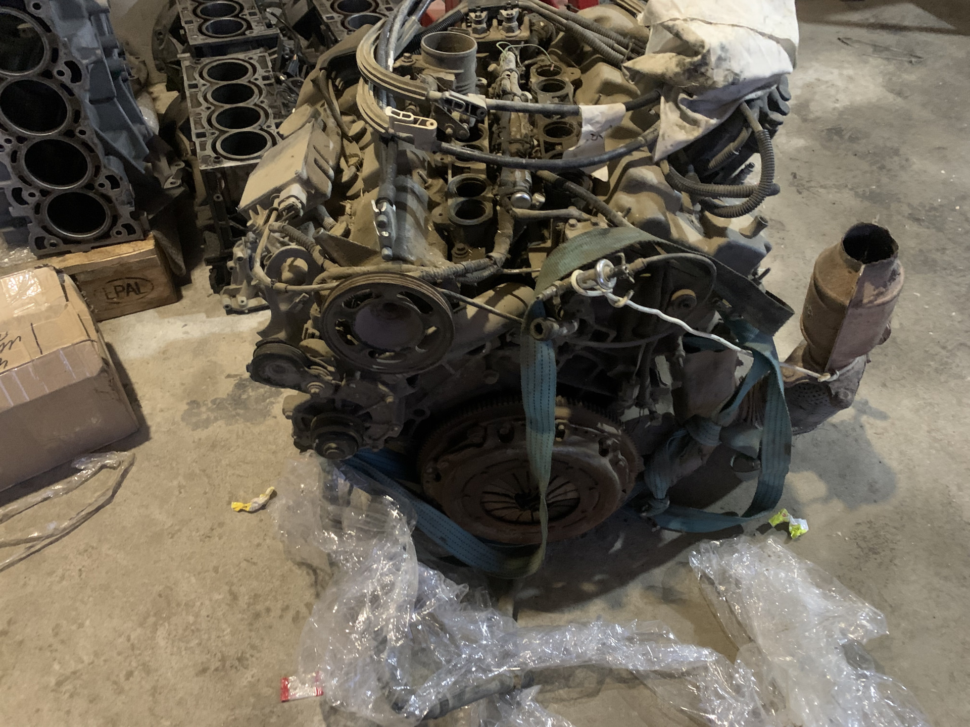

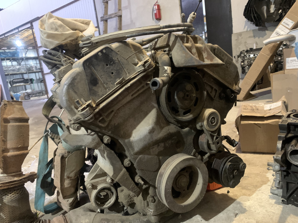

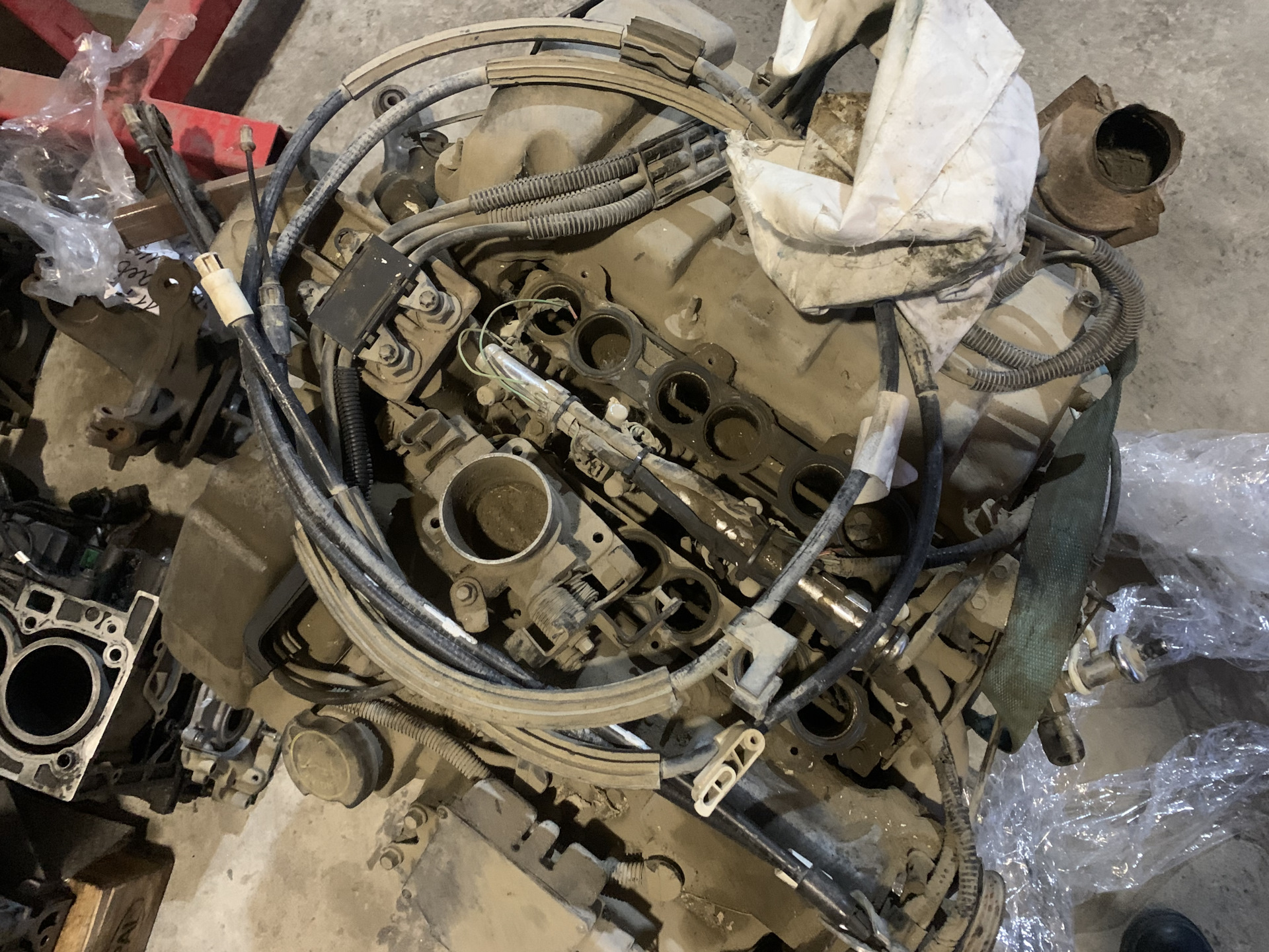

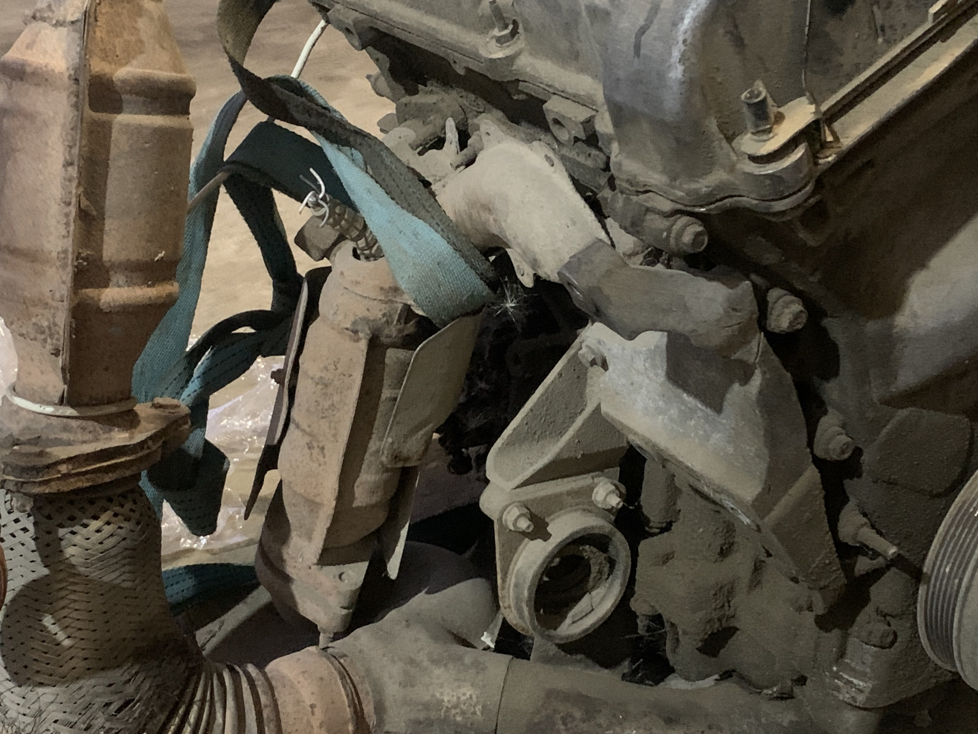

Доброго времени. Как некоторые может знают, с долгих времён (как купил авто) я искал двигатель 2.5 duratec v6 на свой Mondeo 3. Наведя много справок, пообщавшись со многими людьми, с разных городов, никак не мог найти подходящий во всех смыслах вариант. С момента покупки авто, тот же человек, что продал мне его, сказал, что ему предлагали двигатель неподалёку, но он на тот момент не согласился на покупку из-за цены. Сказал мне самому связаться и пообщавшись договориться на счёт цены, но двигатель был 3.0 v6. Тем же вечером связались с тем человеком, договорились по цене. Потом я начал интересоваться у всех, есть ли возможность без заморочек и трат установить 3.0 вместо 2.5. Все в один голос сказали, что много переделок придётся сделать в связи с этим, начиная от проводки, заканчивая коробкой и подпанельной проводкой. Прошло почти полгода и я всё же решился на переделки и снова связался с человеком, который продавал двигатель 3.0. Переспросил его на счёт объёма и знаете что? Он говорит, что приезжали люди на 3.0 двигателем, но оказалось, что это 2.5. Представьте! На нём не было впускного коллектора и из-за этого не было понятно. Вчера поехал за ним, заплатил, загрузил и отвёз к знакомому на осмотр и установку. Я просто не нарадуюсь никак! АЛХЬАМДУЛИЛЛАХI! Будем посмотреть что из этого получится.))

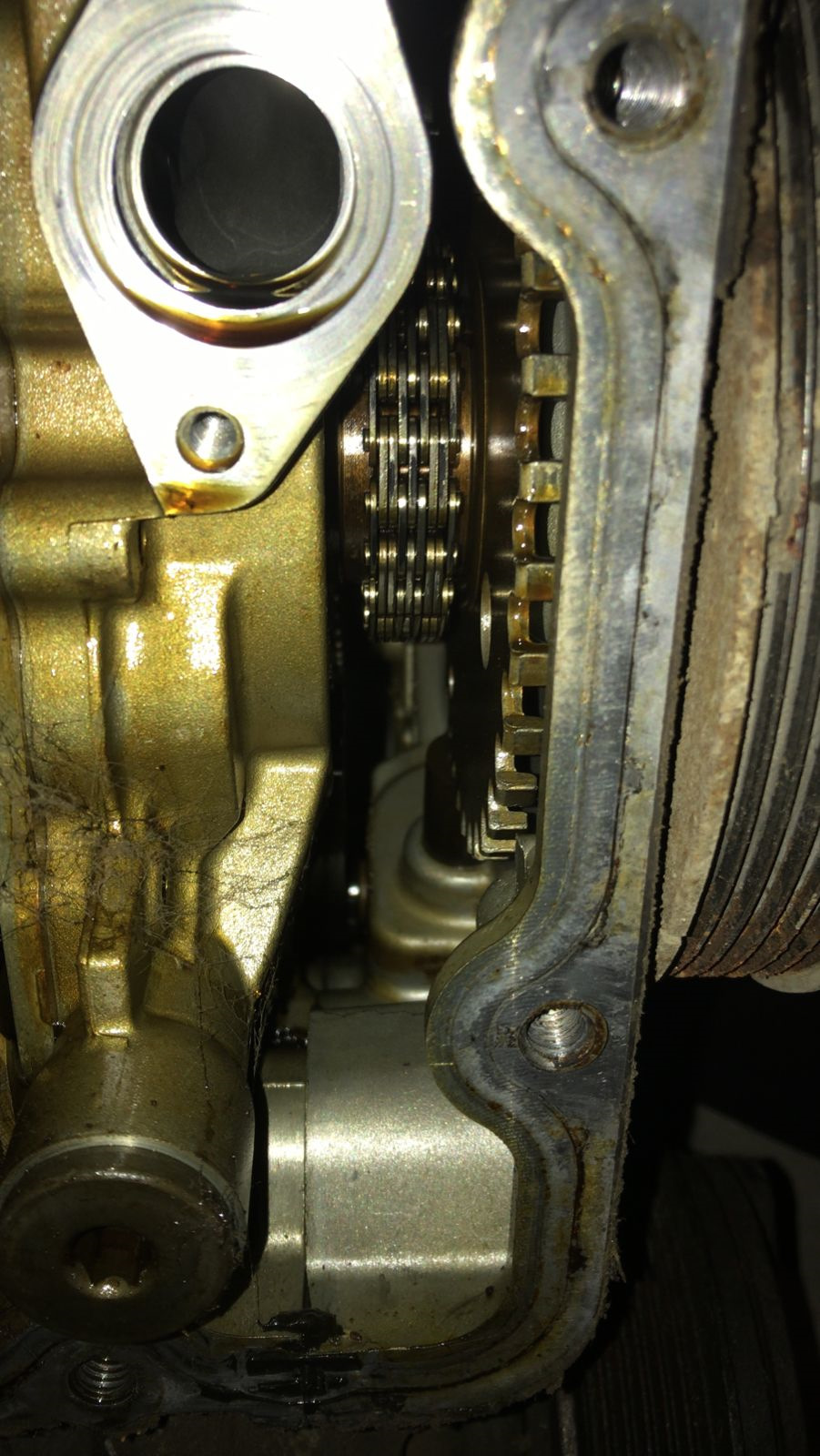

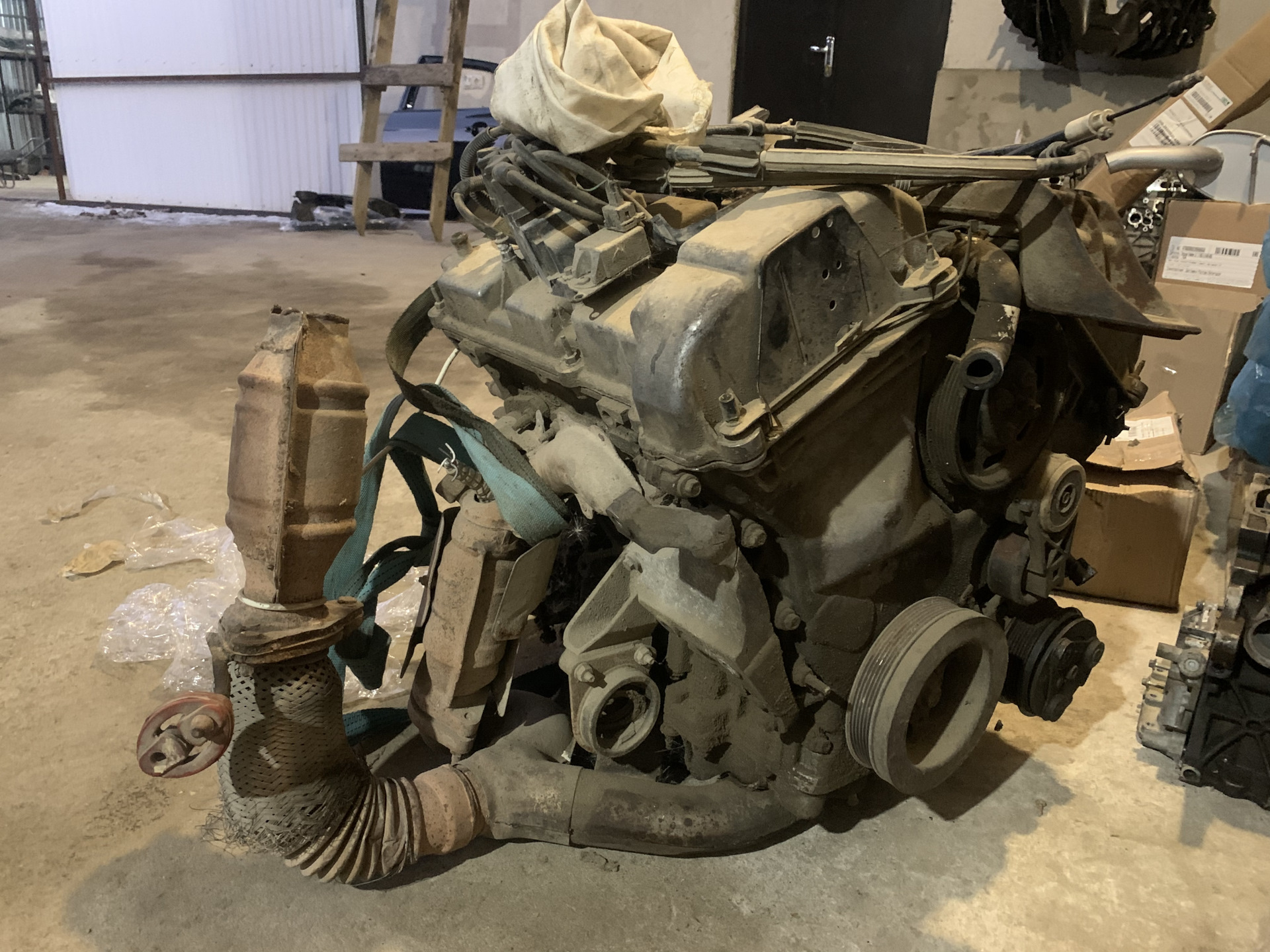

Второе фото от мастера. Сам сегодня не додумался сфоткать.

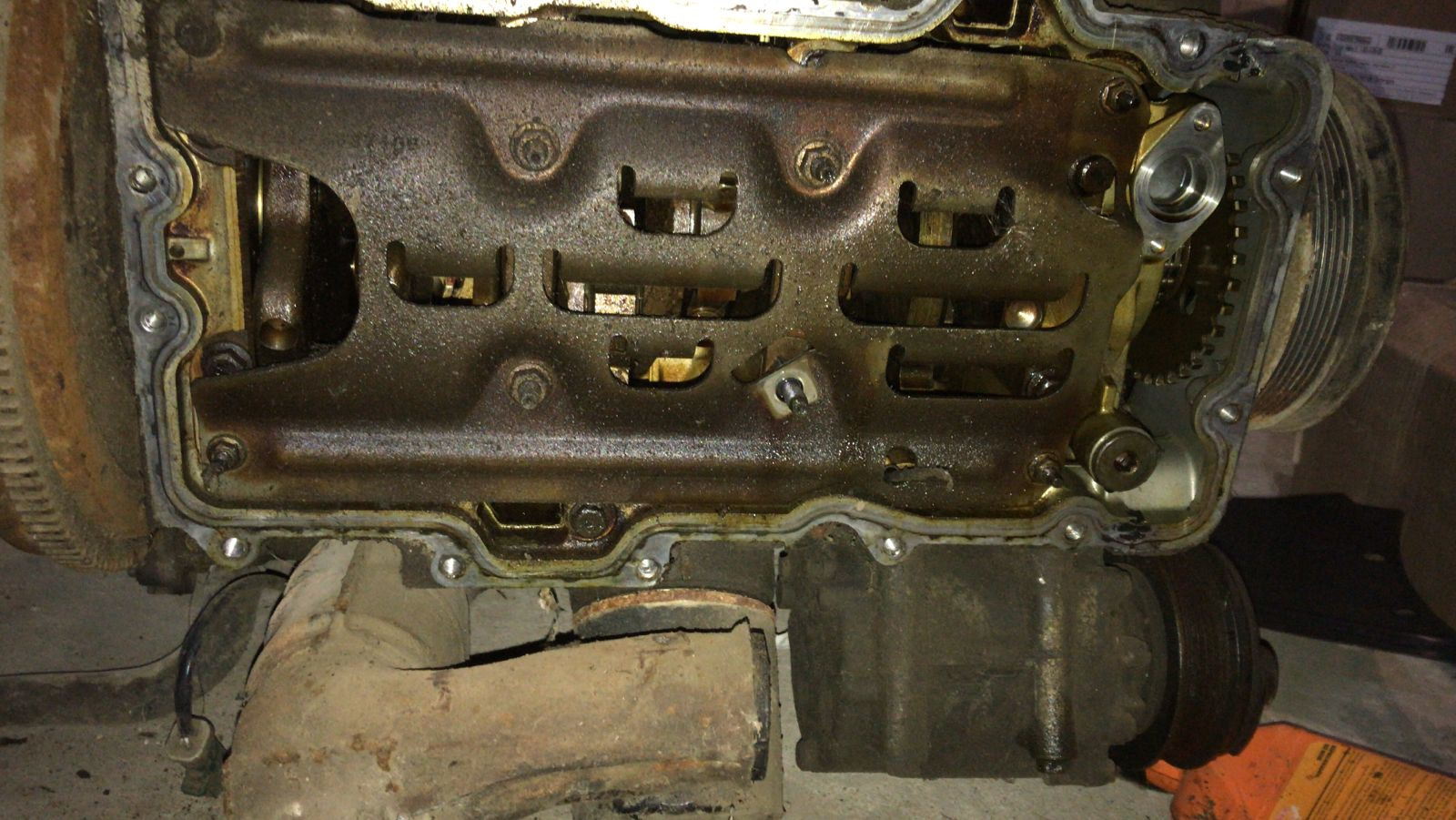

Сегодня ездил к мотору. Снял мастер вкладыш для проверки, состояние не очень. Двигатель стоял без впускного и без поддона. Поддон был сломан. По какой причине неизвестно, пробег не известен, не известно какое дтп произошло с автомобилем, владевшим этим двигателем. Но утешили, сказав, что по налету от масла в двигателе всё норм)).
Сложностей на самом деле нет. Привода на 2.5 и 3.0 одинаковые. Разница только если привода автоматные.
По проводке все тоже самое, только на 3.0 четыре лямбда зонда. У нас, на 2,5 три. Но это не проблема.
Еще нужен свой блок управления ДВС. Тоже не проблема. Крепление КПП одинаковое)
