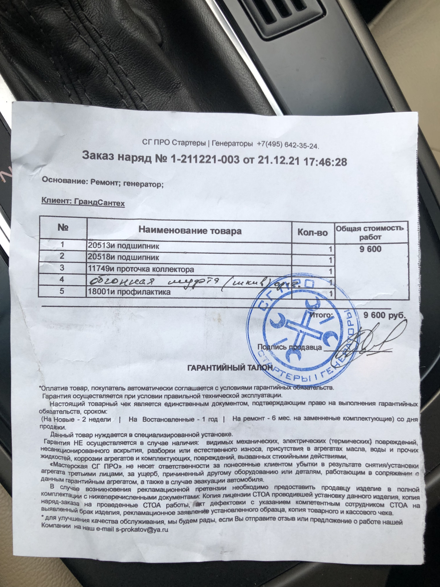

Ничего необычного для Audi) ехал себе спокойно, загорелась на приборке индикация «неисправность генератора». Конечно можно было и б/у генератор купить с разбора как кота в мешке, на новый ценник дикий как и на все для Audi, но отремонтировать свой лучше и надежней, теперь он практически новый.
Проделанные работы:
• Замена 2х подшипников
• Проточка коллектора
• Замена обгонный муфты
• Замена шкива
• Замена щёток
Ремонт генератора с запчастями 9800₽
Монтаж демонтаж генератора 2500₽
Комментарии 3
По ценам = 2 подшипника 600р + ток.кольца 150р. Шкив — от 2000р жо 5000 ина (примерно) Если требует замена токкольца, то однозначно замена реле регулятора. или как минимум замена щеток. Шетки меняются — но чуть колхоз конечно — НО работает.- 100р.
Что за развод проточка коллектора? Ну хоть сами понимайте что делают типа мастера! Цена коллектора ( токосъемные кольца_ — 150рублей! И что там точить ? Толщина не более 2.5мм примерно. Поменять их 5 минут. Снять генератор 5мин. Капец цены= разводы!
Я тож так считаю, но у меня не было выбора.
