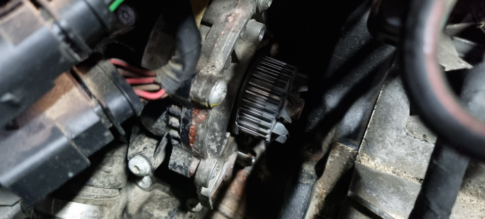

Вместе с баланс валами под замену пошла так же крыльчатка помпы, ремешок и антифриз, хорошо что в ЧП заказал у Равенола со скидкой 10л их готового продукта C(G)12++ 1410126-005. Меняю уже 2 раз.
Ремешок родной подустал, а крыльчатку помпы мне подарили на НГ))

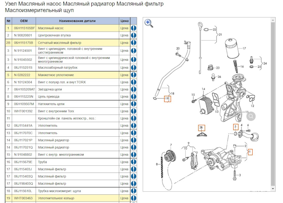

Возвращаемся к больной теме по поиску давки в масленой магистрали ДВС.

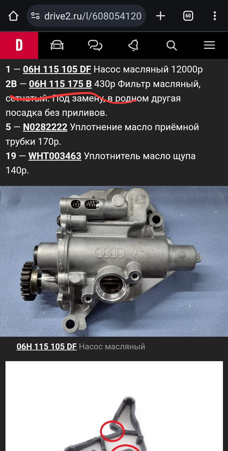

1 — 06H 115 105 DF Насос масляный 12000р
2B — 06H 115 175 B 430р Фильтр масляный, сетчатый. Под замену, в родном другая посадка без приливов.
5 — N0282222 Уплотнение масло приёмной трубки 170р.
19 — WHT003463 Уплотнитель масло щупа 140р.

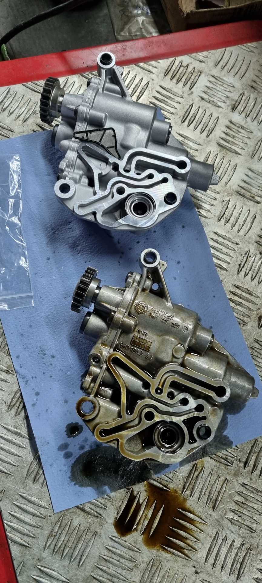

Приступили к замене маслонасоса:
Винты крепления масляного насоса, по хорошему длинный под замену:
M6: 9 Нм
М8: 20 Нм
Я лошара, не взял эту сеточку, а мастер Александр mastera71 спросил, для новой ревизии с вырезами сетку взял?
В новогодние праздники это попадалово и я со своей машиной на подъемнике ни кому не нужен, да и мне машина нужна. И где в праздники брать сетку?
Александр сказал: "Что ерунда вопрос, сейчас возьмем большое зубило и молоток и финишно доработаем дремелем!"
Сетка от старого насоса встала в новый как родная, Александру спасибо, спас ситуацию, а я дважды чуть не наложил в штаны.
Все зачистили как и в прошлый раз посадили на Витька поддон.
Разобрав старый насос, с первого взгляда видимого износа не нашли. Возможно те самые пружины просели:

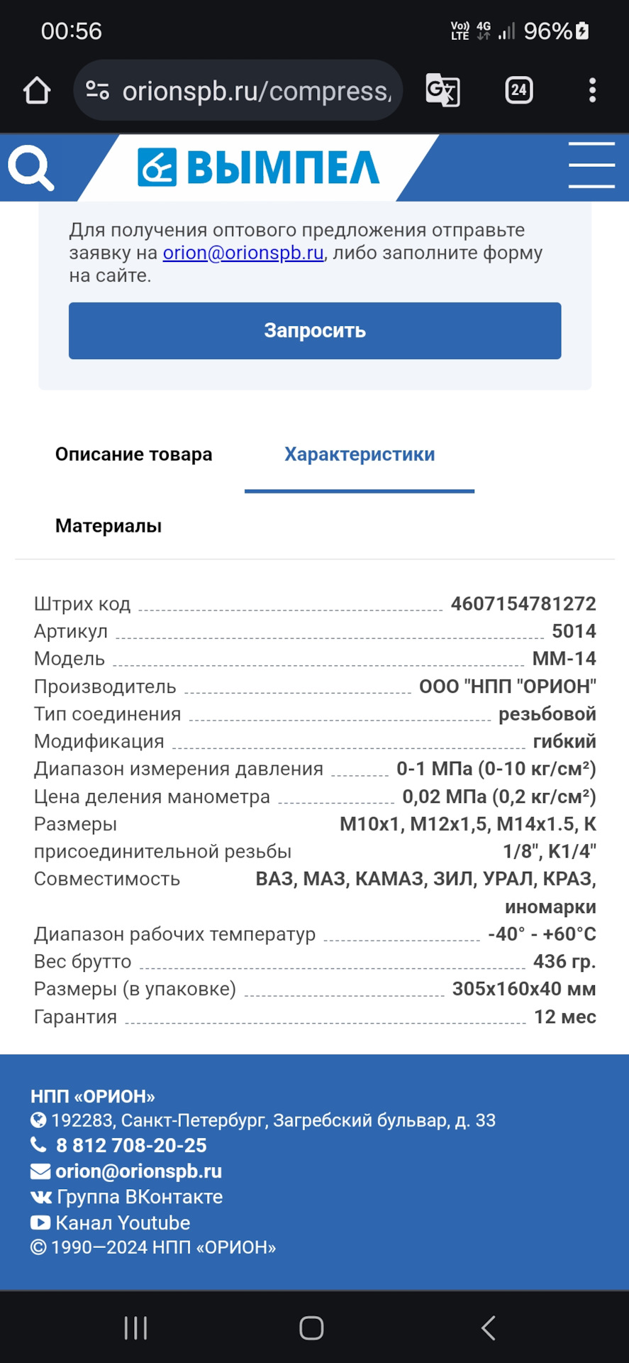

В итоге получил при:
83-85С — 1,4 бара
95С — 1,2 бара
100С -1,1 бар.
Замер снял на видео, но манометр не выдержал 3700 оборотов))
Работа насоса:
ХХ — 1,4 бара
2000 — 3,2 бара
3700 — 4,2 бара (замерили в мастерской)
Спустя 74 км, заехал друган, обжали манометр гидравлической обжимкой и снова замеряли уже только на ХХ:

Подскажи, пожалуйста, какая резьба на манометре?
М10х1

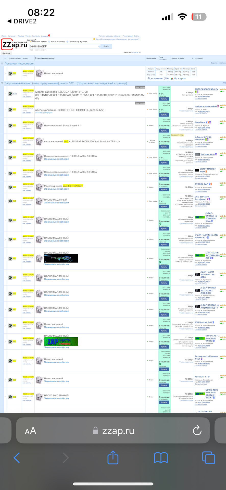

Как всегда- на Зет зам можно норм купить насос по цене . Сетку закажу, только Автодок выдает другой номер запчасть (насос) у вас по каталогу подобран?
Маслонасос BF по каталогу выдавал. Он родной стоит. Поэтому сетка фильтрующая родная не подошла без доработок насоса DF.
С первых магазинов на zzap.ru смотри на палево не попади. Мои знакомые магазины начинаются с 2-3 страницы.
И цены смотрю выше 21+

Вячеслав, думаю, что просела пружина в редукционном клапане маслонасоса за 160 т. км и это явилось причиной низкого давления масла. Не помню где (по-моему, в журнале Авторевю), но читал про превентивную замену маслонасоса после 120-150 т. км.
Но проблема вся в том, что пока не поменяешь — не узнаешь. А вдруг это не он, а балансиры или вкладыши коленвала или шатунов или опора распредвалов? А менять все — довольно дорого. Но вам, как вижу, пришлось идти именно этим путем.
Просадка пружин, это верное мнение.

12 тыщ за насос — как-то неожиданно дешево и приятно! А остальная сумма куда?
В 1 части потерялись ))

В маслонасосе виден след как шестерни туда сюда ездили.
