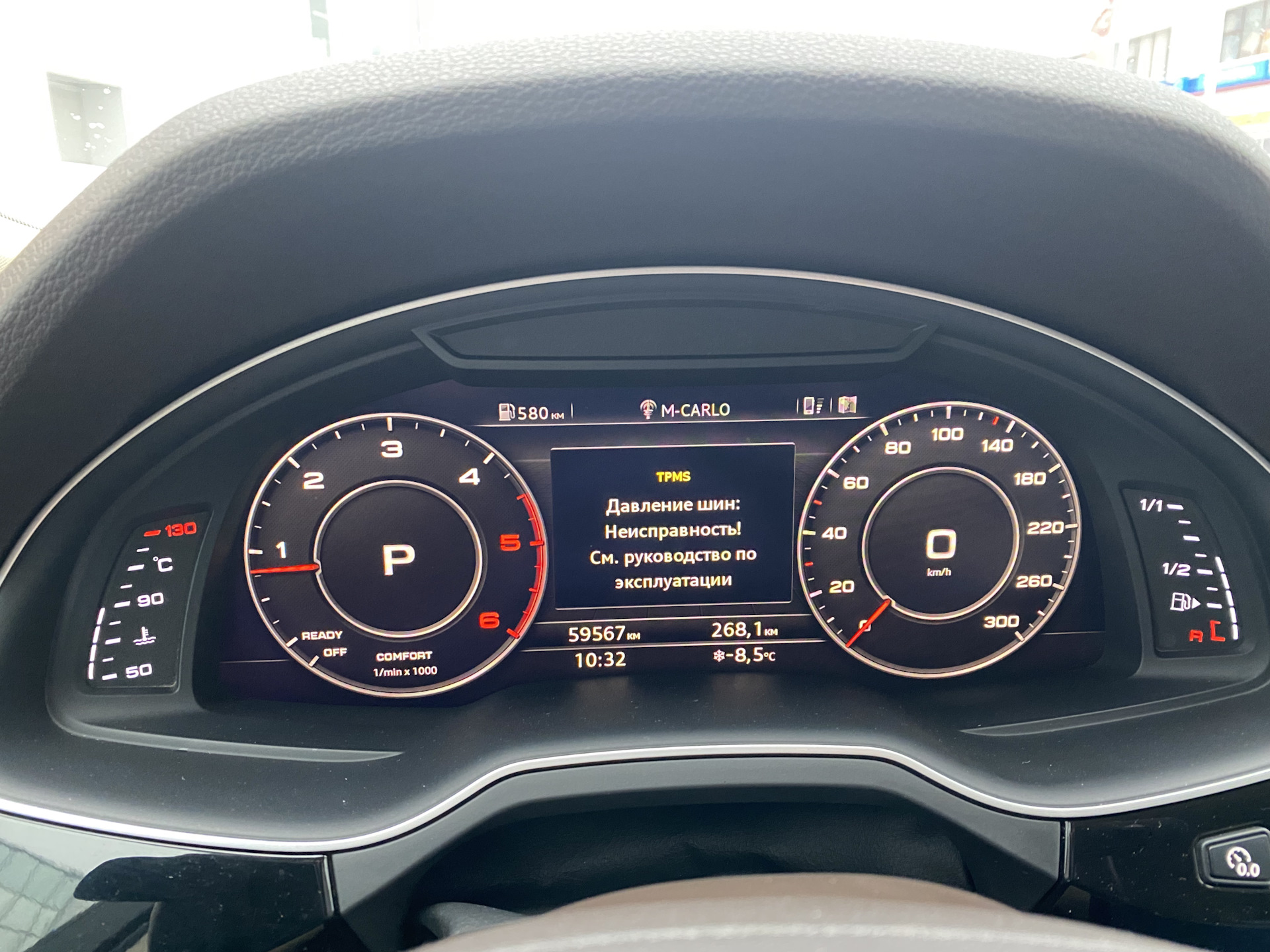

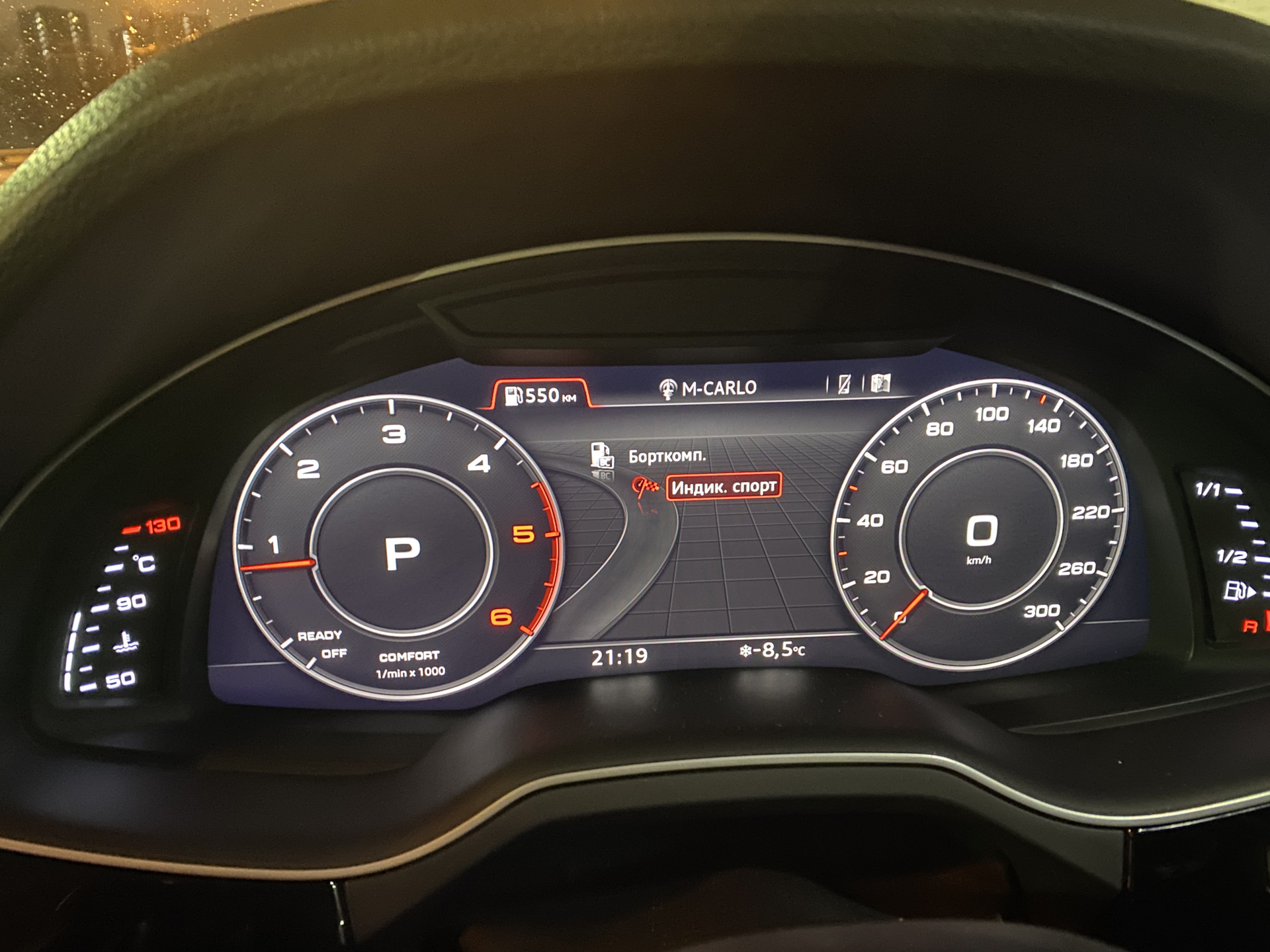

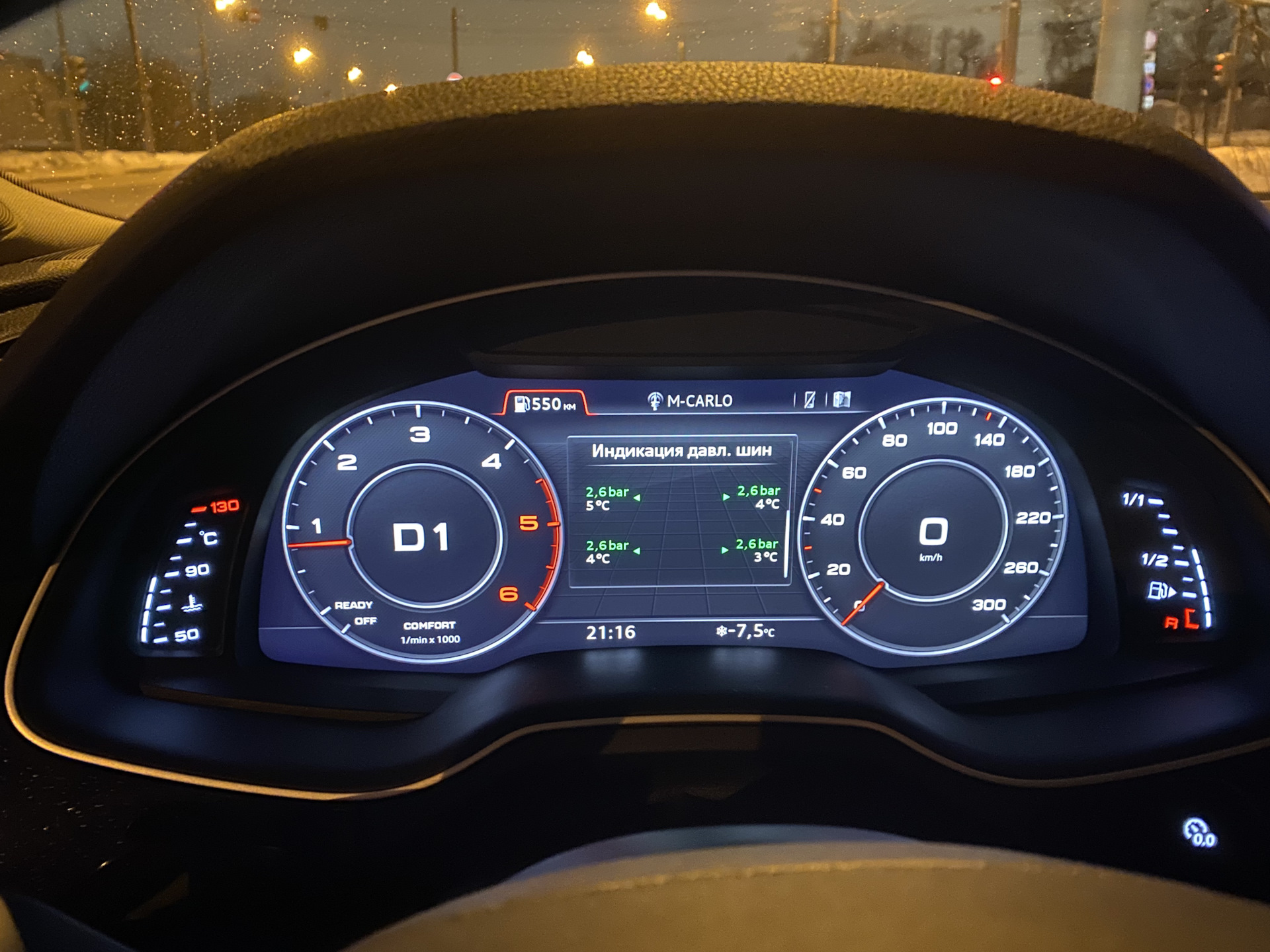

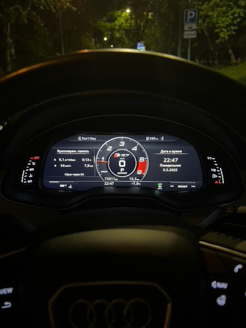

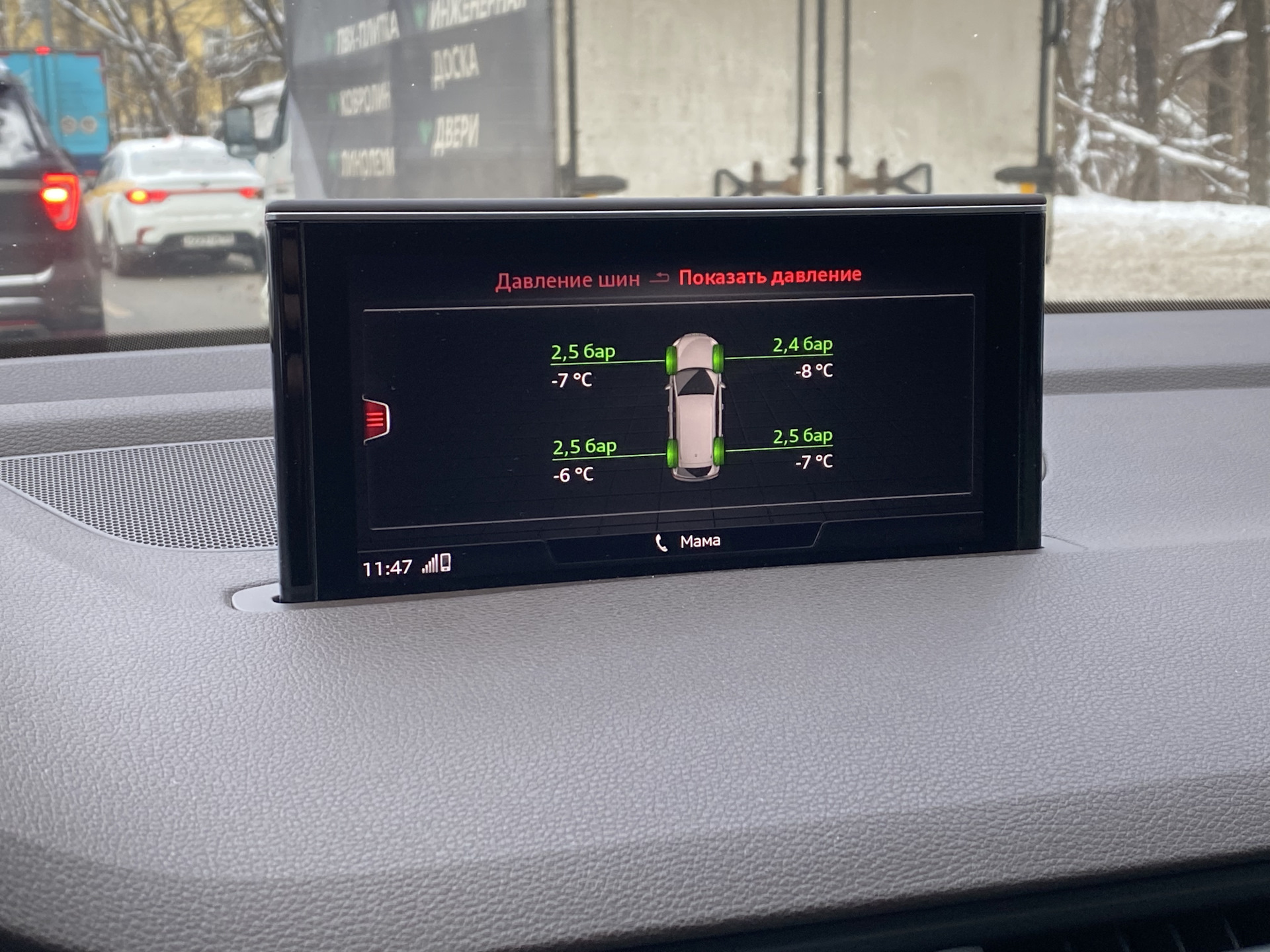

Система была установлена еще в прошлом году, но показания с датчиков выводились только на экран MMI, поскольку ПО virtual cockpit не позволяло закодировать индикацию спорт. Сегодня обновили ПО virtual cockpit до «310» и данные с TPMS выводятся корректно на приборную панель!

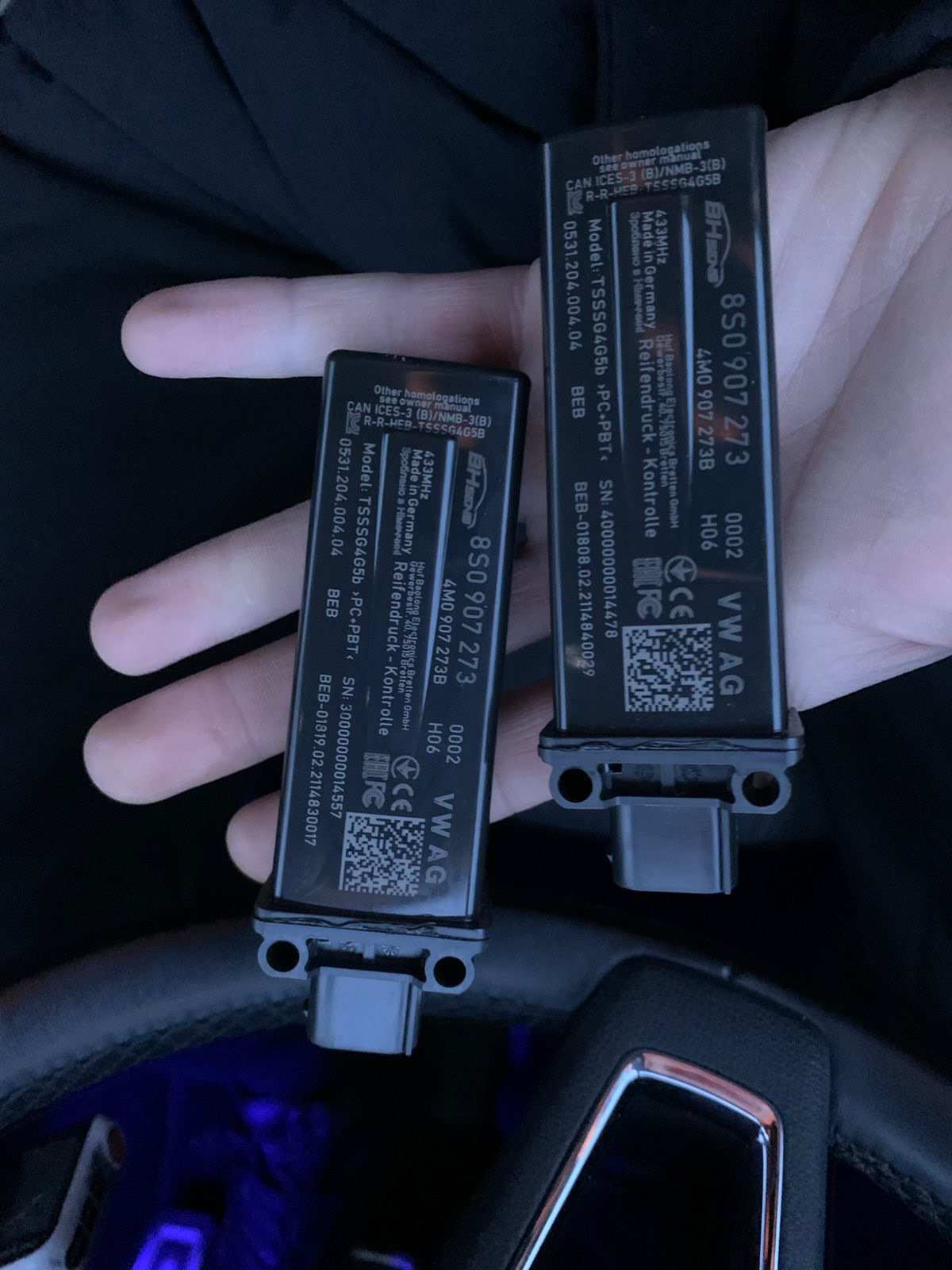

Подскажите, а датчики в колесах как быстро садятся? Их на новые менять или там какая батарейка?
Приветствую, не быстро садится) пока не на одних моих датчиках не сели, по хорошему надо менять весь датчик когда сядет, но в нас умельцы меняют батарейку, тут есть посты на эту тему)

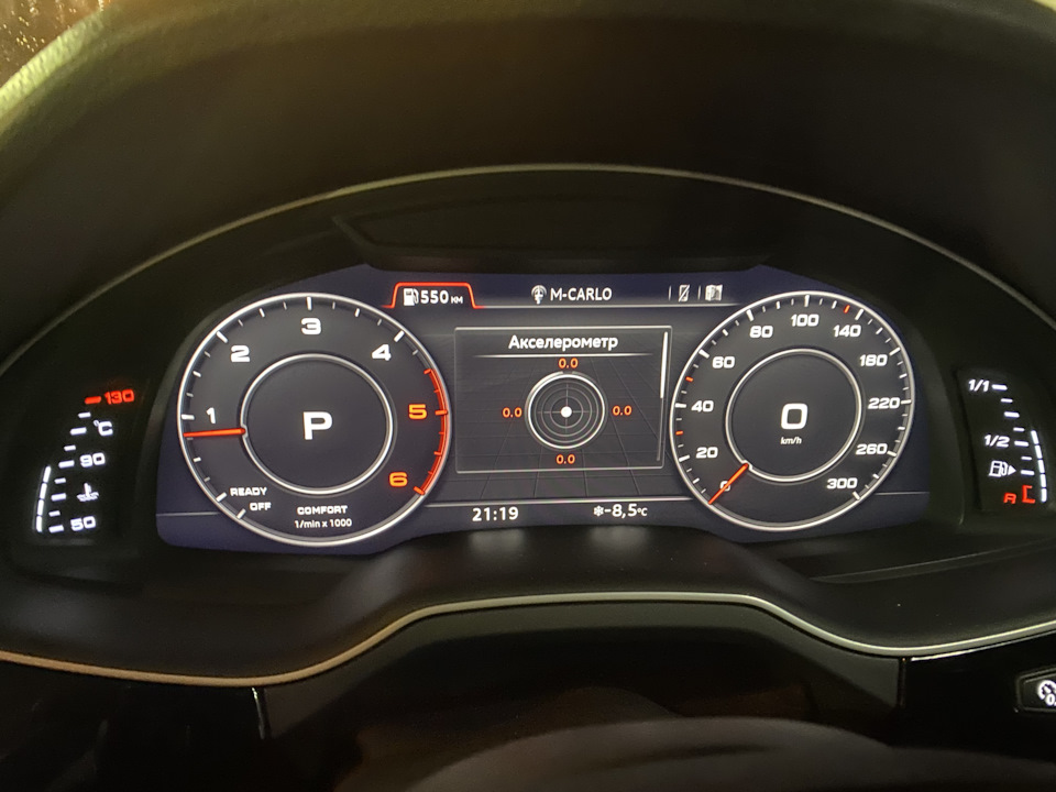

У меня последнее По на кокпите и тоже криво показывает.Откатываться взад не хочу.Жду нового По на котором этого бага не будет.
У кого стоит последняя версия По кокпита чтоб норм показывало давлление нужно спускаться до нижней подходящей версии По.
Это мало кто хочет и умеет делать.Кто то вообще утверждает что это опасно можно кирпича заиметь.
На сколько визуально большая разница в приборке между стоковым virtual cockpit ?
Нет разницы! Просто выводится доп. морю с индикацией шин!
Так, рассказываем как на приборке данные выводятся корректно, без наложения показаний на надпись? А то аж бесит как у меня на приборке отражается.
У вас приборка обновлена в SQ7?
Нет, не обновлял. Все планирую обновить и MMI virtual cockpit
Если обносите cockpit до S версии, тогда точно показания будут отображаться криво! Мне alex-fox, обновил cockpit до версии 310 и результат на фото)))) до этого вообще не выводилось на приборку!
