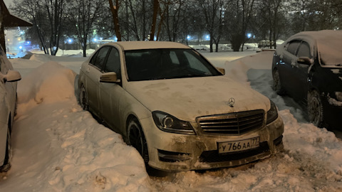

Нашли, на следующий день осмотр под снегопадом, севший толщик, автосугробы но как итог — конь мой. Погоду я конечно на тот момент выбрал идеальную, о чем не один раз повторил дружище sanek-es, за что ему отдельное спасибо 🙏

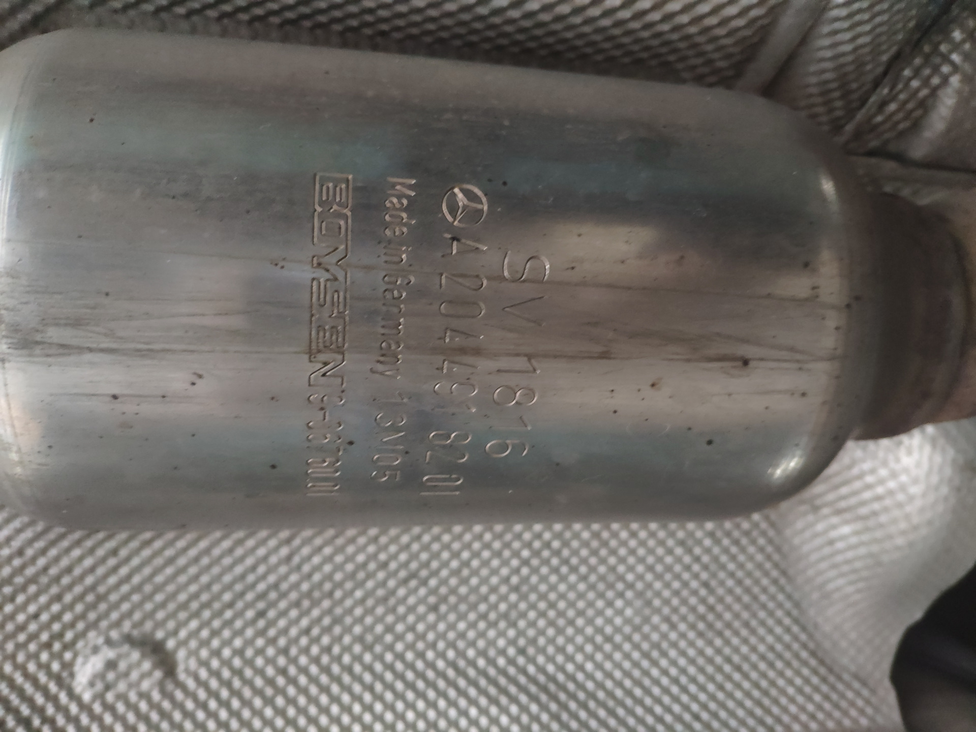

Диагностика показала, что в общем и целом норм, но страх перед цепью и звёздами остался, а прочитать нет возможности по причине того, что мотор не выходит на рабочую температуру — надо делать🤷🏼♂️ Вася сказал что нужно удалять кат — надо значит надо, тем более уже подходит ресурс (если верно помню по цифрам — допуск у него от 0,2 до 0,9. А коль снимать турбину со всем навесом на неё — приняли совокупное решение что нужно удалять сразу, чем 2 раза драконить соединения).

Термостат это нормально на 100 ке, а вот данные катализатора в думку кидает — 92 т.км пробег, я бы не поверил при покупке .

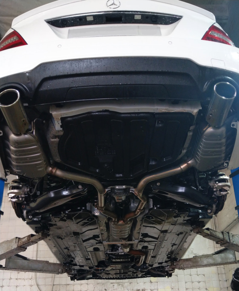

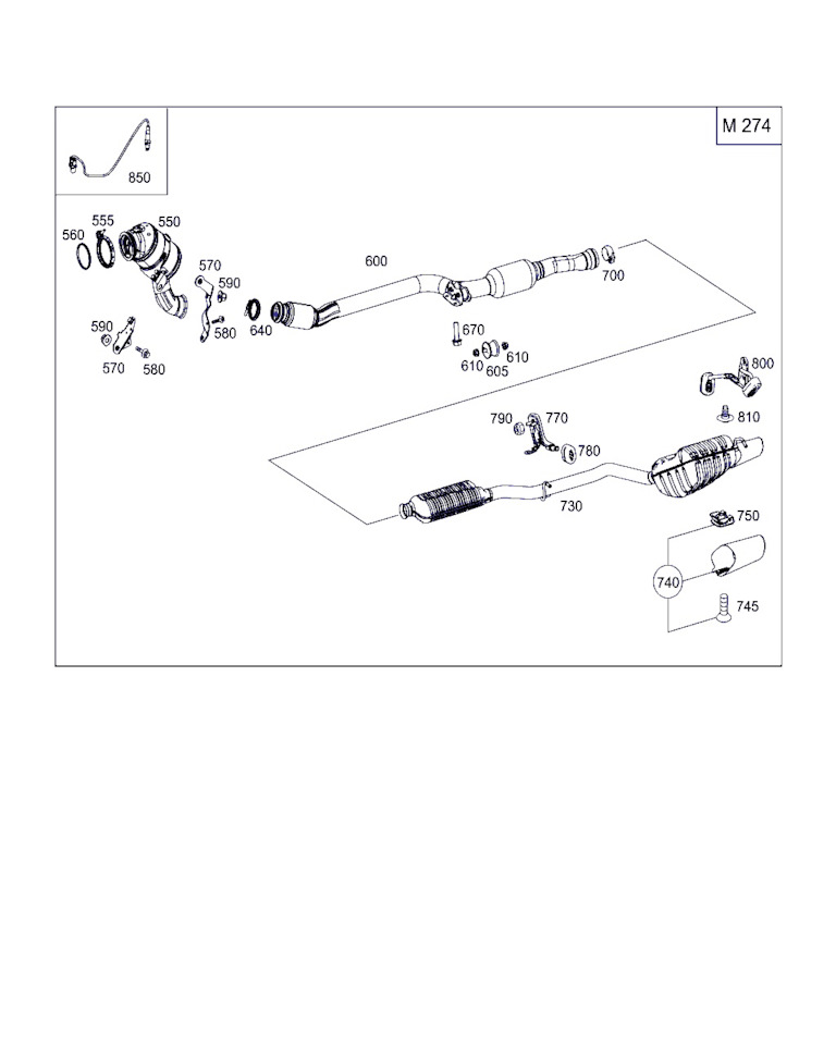

Алло там 2 ката, какой он тебе приговорил)?
Не у всех два (маленьких)
У меня одни (большой)!
Неа, 1 большой 2 маленький это что я глазами видел.
Ну у меня всего 1 и большой)
вы обманщик)
Ни в коем разе)
Ну, скрин вижу…
Могу ответить фоточкой… )))
Ты его вырезал?
в этой машине я только врезаю))

Ресурс у катализатора 92 тыс км?)
Сам понимаю что это неким образом абсурд, но диагност сказал так🤷🏼♂️
