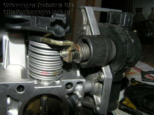

Пока гуглил, нашел похожие симптомы с неисправностями датчиков рхх или дпдз, и на следующий день снял монорыг, привез домой, полностью все разобрал, почистил, но проблемы так и не нашел. Рхх(регулятор холостого хода) был в очень хорошем состоянии(на удивление), дополнительно смазал, снял дпдз(датчик положения дроссельной заслонки), дорожки тоже были все целы, Моник очистил от всякой бяки и прочего.

В итоге почитав в интернете, оказалось что как и все в машине, холостые регулируются, для этого есть парочка регуляторов, который находится на самом моновпрыске, он залит эпоксидной (живой фото нет, нашел в инете)

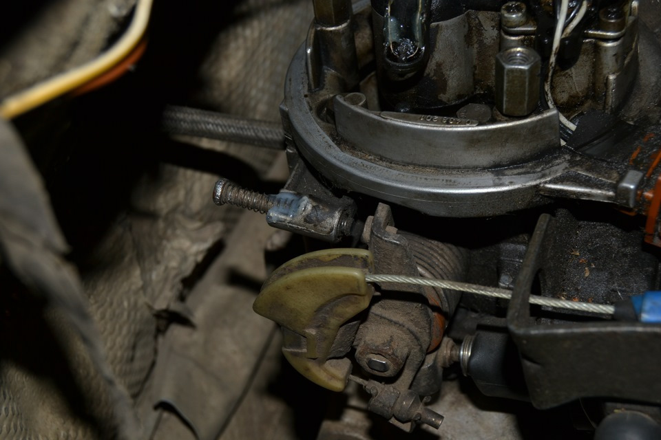

И непосредственно концевик рхх

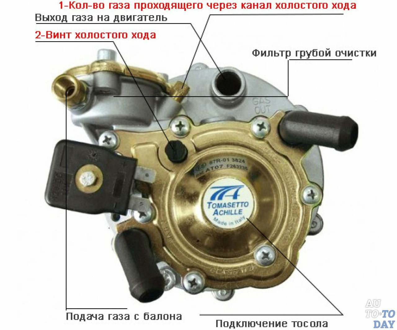

После регулировки концевика, к слову регулировал не по "научному" в 0.5 и т.д. (более подробно можно найти на Ютубе, "регулировка рхх гольф 3"), а чисто на ощущение и поведение мотора. Отрегулировал, выровнял до нужных мне значений (950 оборотов на ХХ) и оставил так, затем приступил к регулировке газа. У меня стоит Томасетто Ат-07, регулируется пластиковым болтиком
Подкрутил, поднастроил, все завелось, в общем все стало в норме, движок заработал идеально, стали плавнее переключаться передачи, появилась нормальная такая тяга у машины (вздохнула полной грудью :D) ну и в общем больше проблем не было)
