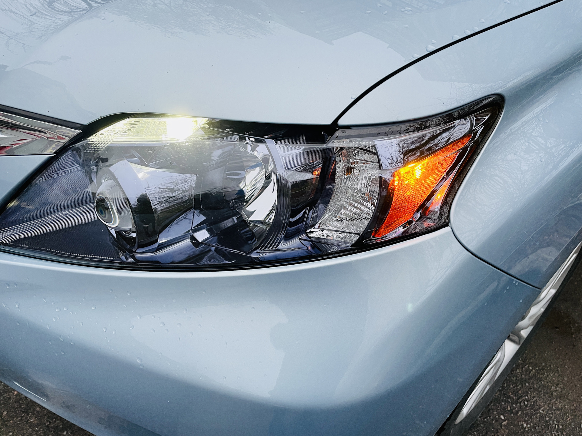

Лично мне нравится «нейтральный» свет 4300-5000К и потому я поначалу купил 14 «тёплых» лампочек Philips W5W 4000К (11961ULW4X2) для салона и 14 «холодных» лампочек Philips W5W 6000К (11961U30CWB2) для внешнего освещения (габариты, низ дверей, вежливая подсветка в зеркалах и т.д.).

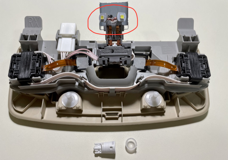

А вот с точечным светом в верхних плафонах пришлось немного повозиться.

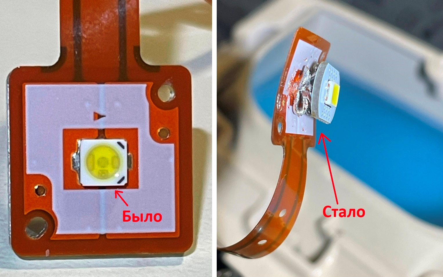

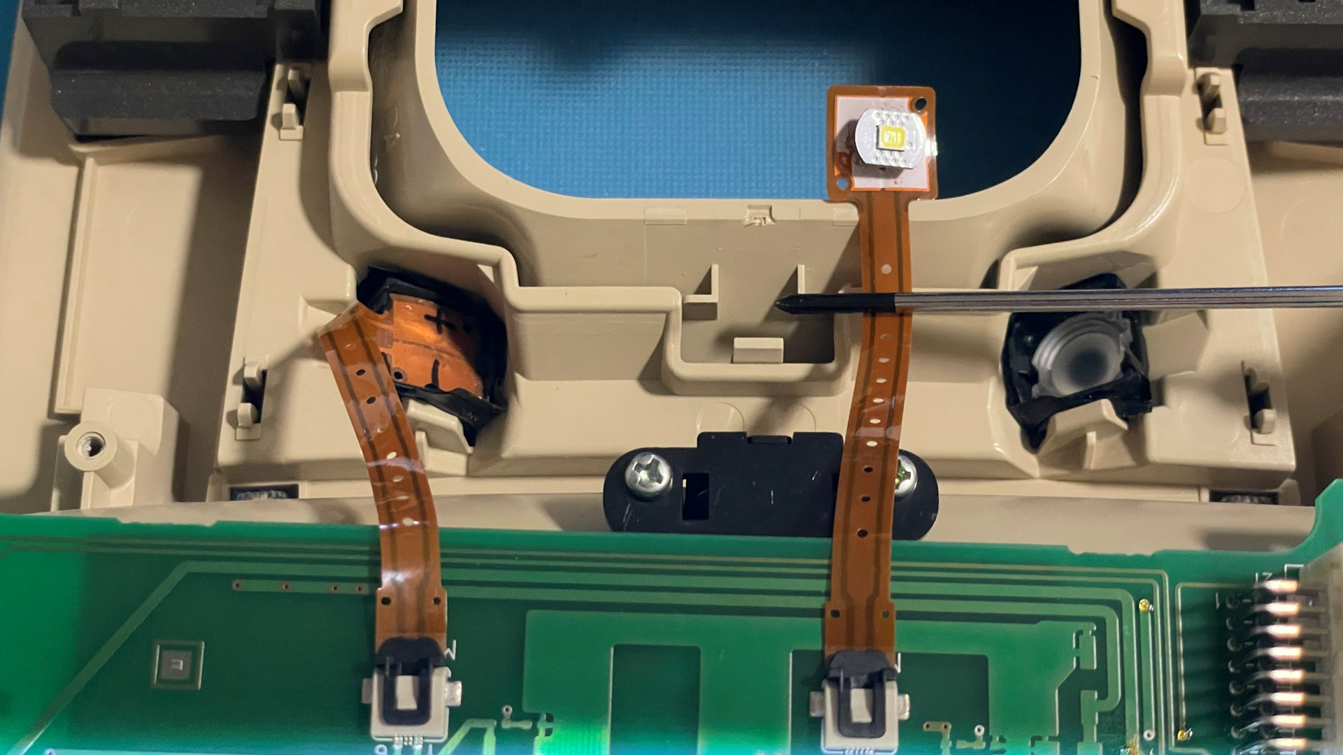

В переднем плафоне пришлось выпаять из линзованных точечных светильников диоды с холодными белым светом (около 8000K) и припаять на их место плату от светодиодов Philips 6000К.
В заднем плафоне с точечным светом было проделано всё то же самое, кроме центральной лампочки. Там по центру плафона стоит единственная лампочка W8W на 8 Вт (90981-11062), а потому пришлось срастить на одном цоколе внутренности от двух светодиодов Philips, разведя их под 90 градусов, чтобы получить аналогичный поток света.

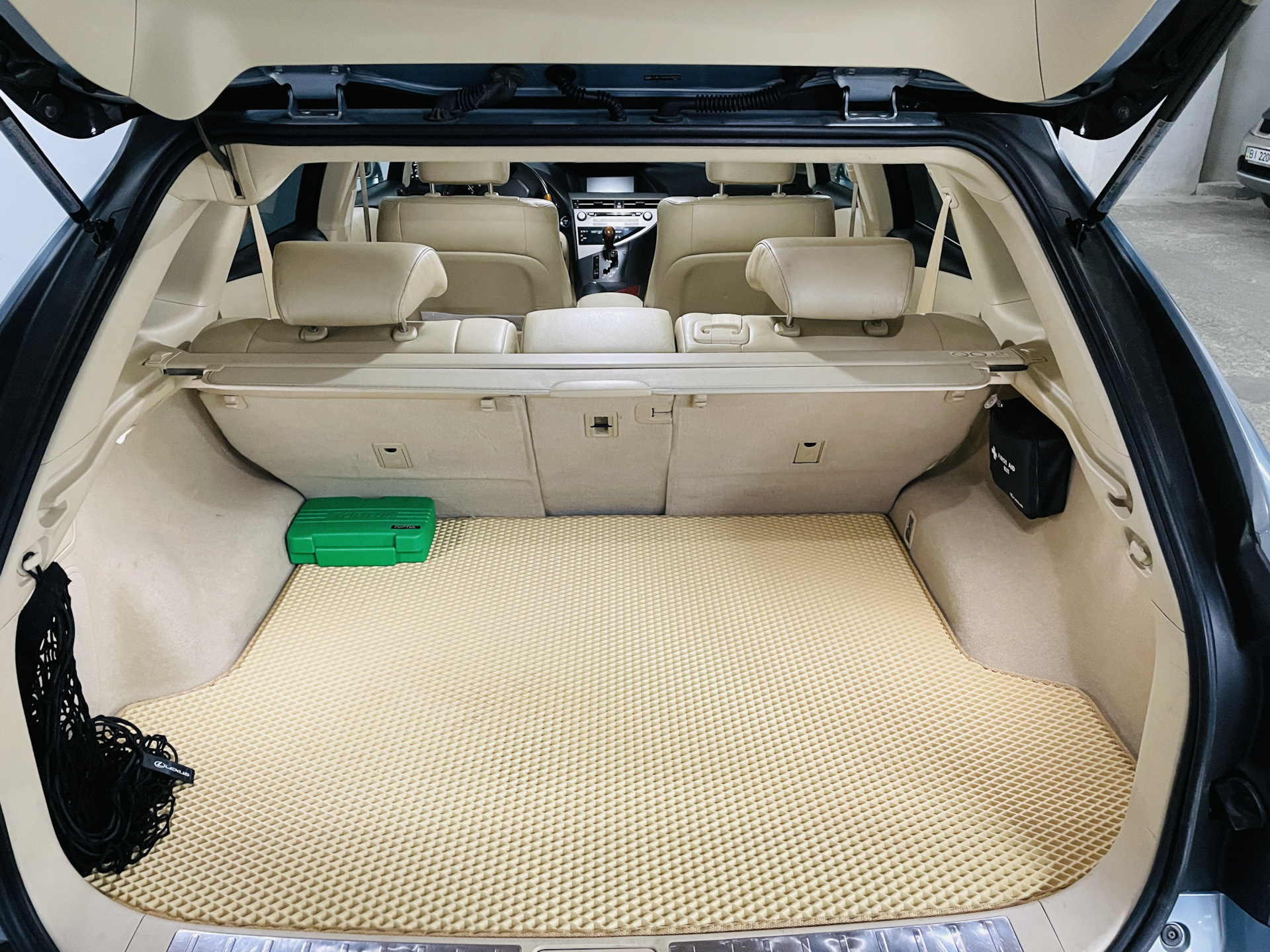

И если не считать возню с точечным светом, то с остальной заменой оказалось всё относительно просто, кроме подсветки багажника, которая ввела меня немного в ступор и я решил написать об этом поподробнее.

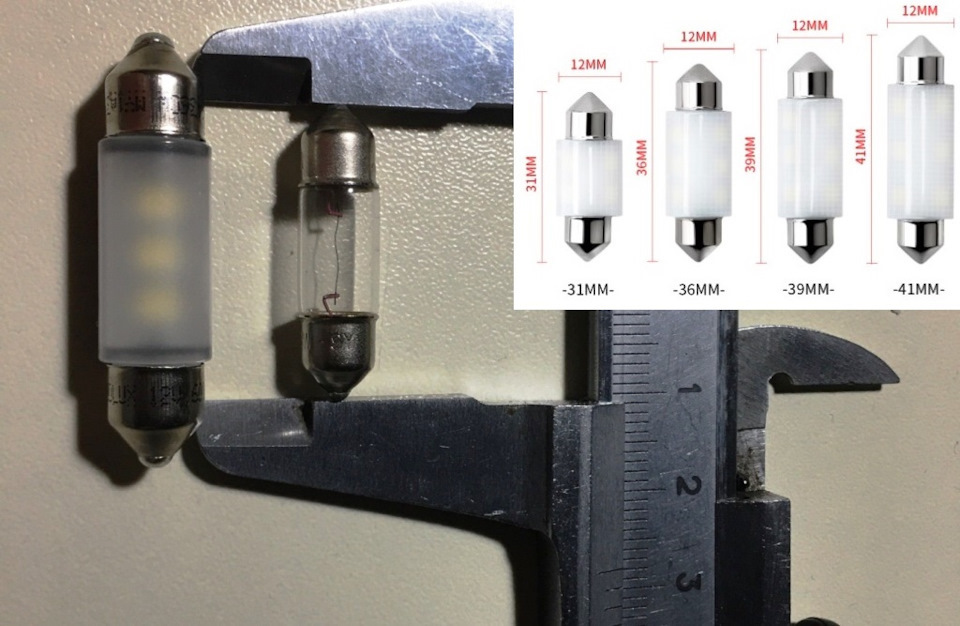

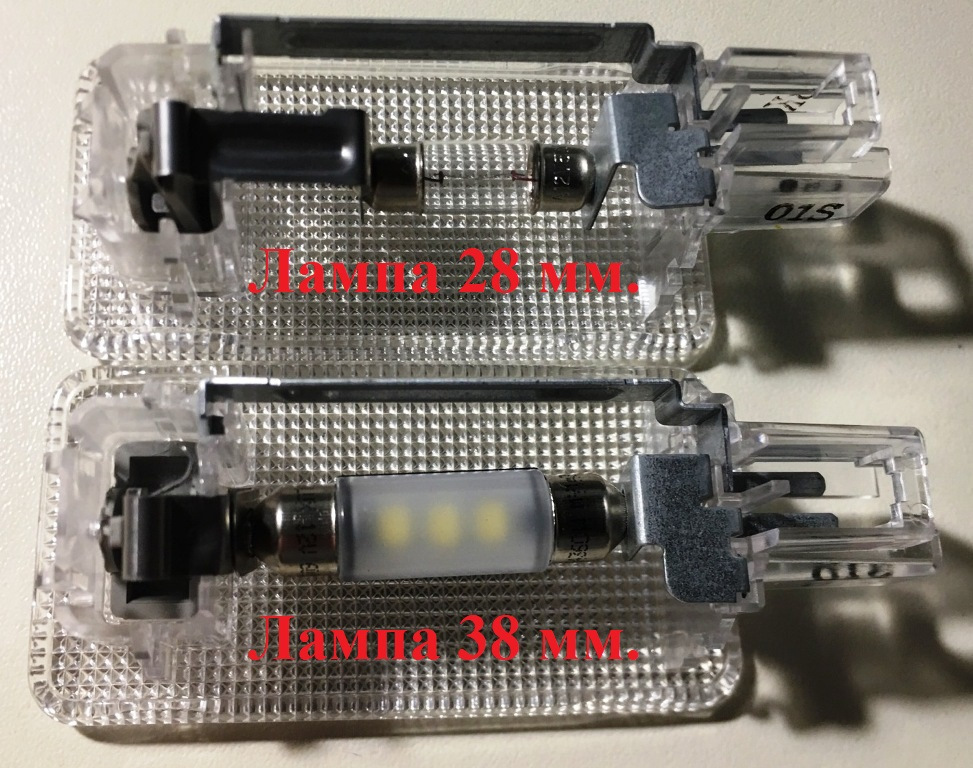

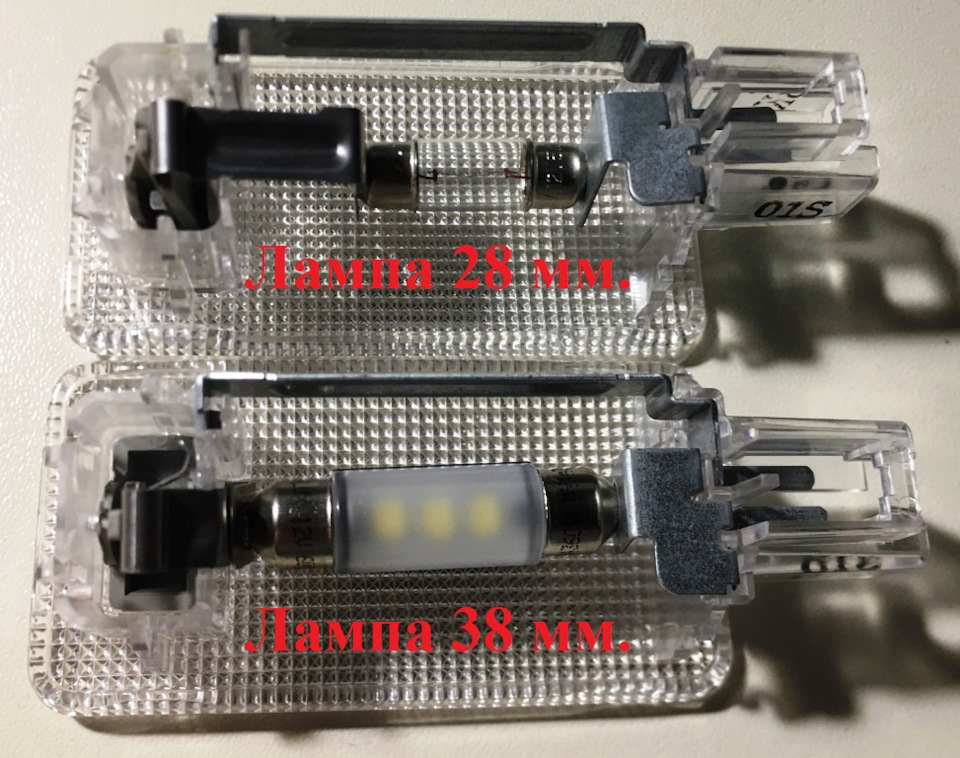

Моя изначальная ошибка заключалась в том, что я, не разбирая плафон, а лишь посмотрев на размер рассеивателя и прикинув, что самая длинная (41 мм.) лампа форм-фактора C5W туда точно не влезет, то купил лампы Philips 11854CU60X1 длиной 38 мм и повышенной светоотдачей 100 люмен. Philips их делает такого нестандартного размера, как нечто промежуточное между стандартными размерами ламп C5W 36 мм. и 39 мм.
Но когда я разобрал плафон, то неожиданно там оказались лампочка длиной даже не минимальные 31 мм., а вообще 28 мм!
Рассмотрев заводские лампочки, я понял почему плафоны так тускло светили — нити накаливания лампочек были короче некуда. Но, когда я попытался воткнуть вместо них лампы 38 мм., то стало понятно, что они туда никак не влезут — ни чучелом, ни тушкой.
Покурив форумы, я выяснил ещё один неприятный факт — в эти плафоны нужны лампы с круговым (софитным) свечением, т.к. при каждом нажатии на выключатель они понемногу поворачиваются вокруг своей оси и потому если диодная лампа сконструирована с радиатором на одну сторону, то со временем она поворачивается радиатором к рассеивателю и в таком положении практически не светит. Также выяснилось, что необходимая мне лампа (короткая с круговым свечением Osram 6438DWP01B) привозится под заказ и цена у неё совсем негуманная. Да и светит она, судя по отзывам, весьма тускло.

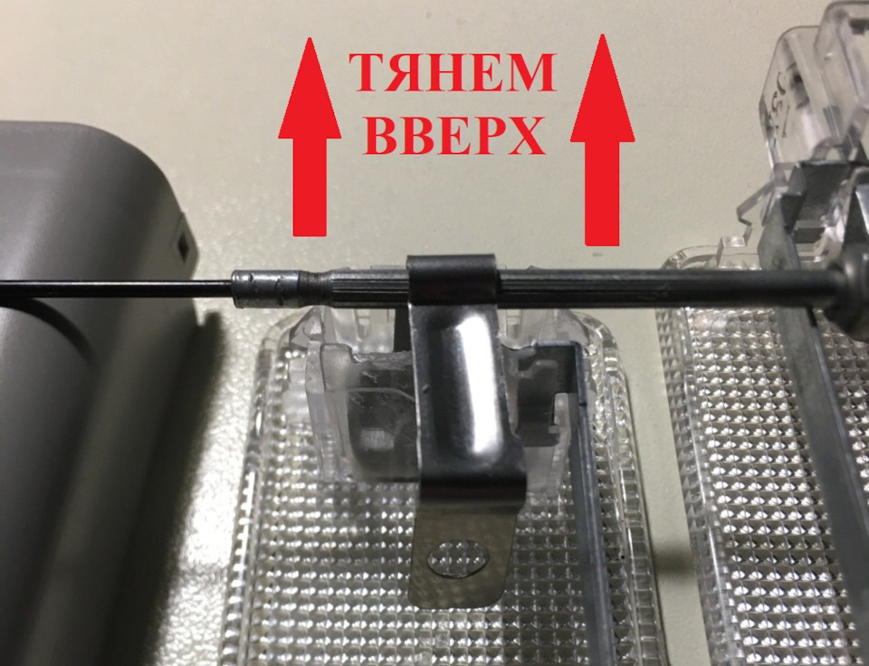

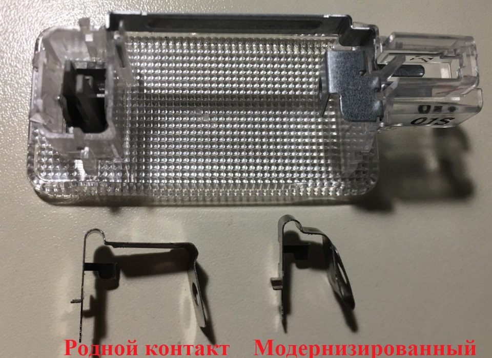

Поэтому я решил немного изменить конструкцию плафона под уже купленные лампы и таким образом немного модернизировать творение японских инженеров.
Итак, разбираем плафон и вынимаем родную лампу. Вставляем самую тонкую часовую отвёртку под контакт-кронштейн (который выполняет функцию включателя/выключателя) и вытягиваем его из пластмассового держателя. Пластмасса достаточно крепкая, не поломается.
Потом берём плоскогубцы и загибаем кронштейн гармошкой так, чтобы отверстие в кронштейне под цоколь лампы осталось на том же месте, где оно было. Но фото будет понятнее:
Вставляем кронштейн на место и немного подгибаем второй кронштейн, который со стороны разъёма. Теперь длинная лампочка с небольшим усилием может вставляться в плафон.
Приятный бонус заключается в том, что после такой модернизации, лампочка в кронштейнах держится так жёстко, что совсем не проворачивается вокруг своей оси, а потому можно ставить диодную лампу с радиатором на одну сторону. Главное повернуть её радиатором к себе, а светодиодами к рассеивателю плафона (на фото выше она установлена наоборот). Перед установкой я специально клацал на всех трёх плафонах раз по пятнадцать-двадцать, но лампы не провернулись ни на миллиметр.
P.S. При установке не забываем про полярность, а потому сначала подключаем плафон "на весу" и проверяем работает ли лампа. Если не светится, то переворачиваем её, а после собираем.

UPD 10/23: Добавил светодиоды в поворотники и модернизировал реле для них.

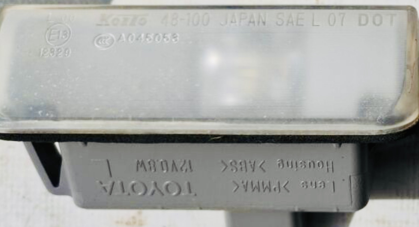

Не подскажешь как меняются лампочки в подсветке номера? Обшивку сдергивать или снаружи как то?
Там светодиодные сборки Koito 48-100. Они меняются целиком.
Скорей всего надо изнутри откручивать всю хромированную накладку над номером.

Какие в итоге лампы поставил в багажник, производитель?
Philips 100 люмен 38 мм. 11854WU60X1

Эта та что в двери идёт или по бокам ?
В багажнике все три плафона одинаковые. Потому я брал их три.
