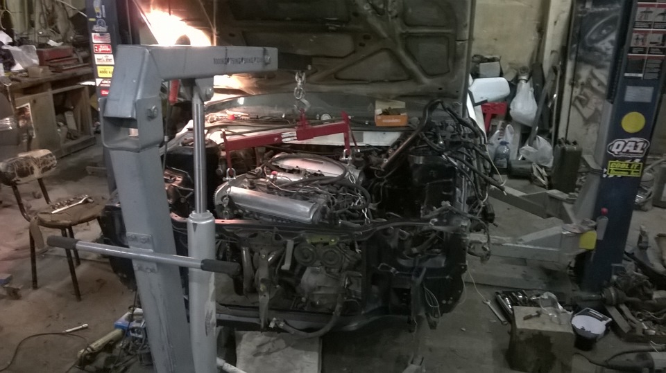

Закатили вручную в бокс и пошло поехало — слил, снял, открутил, выдернул, подогнал гуся и оп гоп и моторный отсек почти девственно чист :) ушло на все про все 3 часа с чаем.

Меняем рейку рулевую на GE-шную, и начинаем ставить мотор.
Пара кругов танца с бубном с кронштейнами и самими подушками передней и задней И мотор встал красиво на свои подушки.
