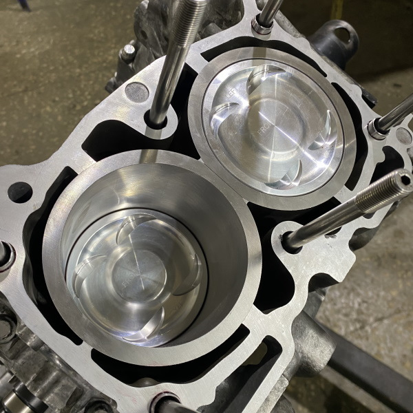

Наконец то собрал мотор.
Так, что мы имеем:
Блок EJ25 гильзован Богдановыми, а так же линия коленвала (постель).
Коленвал черный subaru EJ25
Шатуны Brian Crower H-Tuff
Поршни JE Pistons сж 8.5
Вкладыши ACL
Болты блока ARP
Шпильки гбц ARP
Увеличенные клапан Manley
Пружина клапана Brian Crower
Маслосъемные колпачки Power Division
Маслонасос 11мм
Свечи HKS 8км
Распредвалы EJ207 dual avcs (временно)
Противоотливные маслопластины, маслоприемник и увеличенный поддон BB Works
Портинг гбц, теперь дырки серьезные, а не затычки ущербные. Сделал размер как на EJ207 avcs, у dual avcs дырка меньше, но больше чем у 257dual.
Естественно вся шалубонь типа грм, прокладок и тп. новое.
Решил собрать блок без пинов и орингов. Много споров, обоснований, доводов и прочей словесной шляпы на тему нужны или не нужны. (те же Богдановы утверждают, что это всё херня). В общем собрал без них. Хочу собственным путем увидеть выдержит ли блок 500+ без пинов и орингов если туда наливать 35ым гариком.

А почему щель между гильзами?
Всё пропало 😂
Да просто спросил
Не думаю, что это катастрофа. Богдановы не идиоты же.

Думаю 500 этот блок спокойно выдержит, если моментом не сильно нагружать, а вот головки может дунет, без о-рингов наверно стоит перестраховаться и поставить прокладки powerinterprise, не панацея, но наверно лучшие что есть на рынке.
А что такого модного в этих прокладках?
Как 5 лет назад то все ездили без пинов и орингов? Дунет значит дунет.
Нет ни одного примера где два мотора одинаковых собраны на орингах и пинах и без. Одинаковые потроха, одинаковая периферия, турбина, авто и тп.
Все у всех отрыгивает.

С орингами понятно, а что за пины? Стержни которые в рубашку между гильзой и стенкой блока загоняют?
Пины наверно в постелях коленвала, между полублоками.
Они самые
В новых моторах они в стоке есть, на 2ой и 4ой шейках.
Все правильно

Под болты блока бы футорки сделать, а то резьбы можно потянуть, а ещё бы маслофорсунки врезать, чтобы вообще по-феншую было
Разобрать что ли? 😂
Ну так если мотор не запускался, то кроме прокладок ГБЦ ничего не обжалось, а вообще, лучше советоваться, есть же ВЕЛИКИЕ мотористы😁
Если мотор собран и зазор на поршнях конский, то, наверное, маслофорсы увеличат расход масла, а болты затянули 70-80 ньютонов и не вытянули резьбу, то уже лучше не трогать
Да я как-нибудь без советов 😉
Lel994ik
Да охлаждение поршням с такой мощностью лишним не будет.
На грузовых вольво если отпала маслофорсунка, то поршень в первый же подьем "размазывает" по гильзе.
На гц сток мотор и все отличненько поживает. Сил 450 есть.
Я не эксперт субару моторов, мне кажется смотря как ездить, если короткими ускорениями или максимум бахнуть квотер и продуваться то наверно гуд, долго наваливать без маслофорсов страшновато.
500 лс это наверно буст в районе 2 бар.
Смотря чем дуть.
Масса проектов прекрасно себя чувствует без форс и лошадей там поболее 500.
В любом случае все уже собрано.
