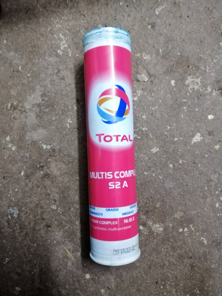

Привет реноводы. Пришла очередная проблемка. При включении дворников раздался какой то удар, и дворники зависли в верхнем положении. Не понял… Включаю еще раз, моторчик шумит, дворники на месте. Проверил от руки дворники ходят, значит что то с тягой. Поехал в гараж делать в скрытие. В скрытие показало, что слетела нижняя тяга. Первая мысля че делать, как быть…
Есть же drive2, есть же закладки, есть же поиск (дворники), и выбивает куча всего. Проблемку надо было решать прямо сейчас (без дворников никуда, зима.) Самый подходящий ремонт для меня, это посадить тягу на гвоздик)))
Далее фото:
ВСЕ РАБОТАЕТ.
НЕ БОЛЕЙТЕ…

Я сначала поставил втулки от жигулей, но их хватило на несколько месяцев, и тяга опять слетела. Потом сделал точно так же. Только на болтик, на резьбе. Да и так ЖИИИРНО не мазал… )
А я хотел втулки от жигуля при купить на запас, понял-не буду. Этой гадасти(смазки) не жалко, дольше смываться будет))) Да и сметчиками, я на Вы…))
А что за смазка такая?
