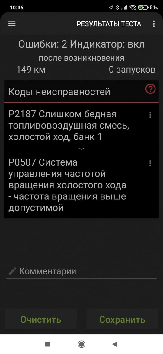

День добрый! А ошибки не было? У меня та же беда началась, но горит чек.
Добрый, ошибки не было. Ваши смахивают либо на подсос, либо на лямбду. Начните с дымогенератора)
Ну по катализатору которого уже нету у меня ошибка всплывала, а тут ещё две новых и обороты хх с ними завышены… Завтра буду искать сервисы с дымом

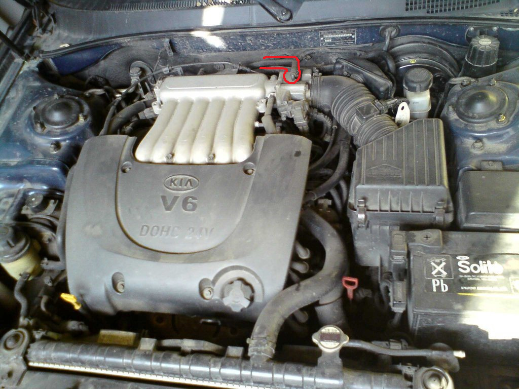

Столкнулся с аналогичной проблемой, только пришлось еще поменять трос газа (зацеплялся иногда при нагреве), еще был подсос из бака прямо в ДЗ, шланг заглушил, сейчас обороты 699-705
тросик, говорят, можно чем-нибудь изнутри промыть, это если внутри за что-то зацеп идёт
Там нечего мыть, это бесполезная трата времени и нервов, вот вы сами пишите, как потратили 25т.р. на экономию, проверки, диагностики… намного практичнее было сразу заменить деталь на новую оригинальную, и решать проблему дальше, у меня общая сумма расходов на решение данной проблемы получилась в разы меньше, чем у вас.
ivan31337
А можно по подробней что за шланг? Тоже ищу проблему с оборотами держит 840-850.датчики оригинал стоят. Подсосов нет на дым машине.
Датчик с фишкой нужно оставить, на нем завязана система TCS.
