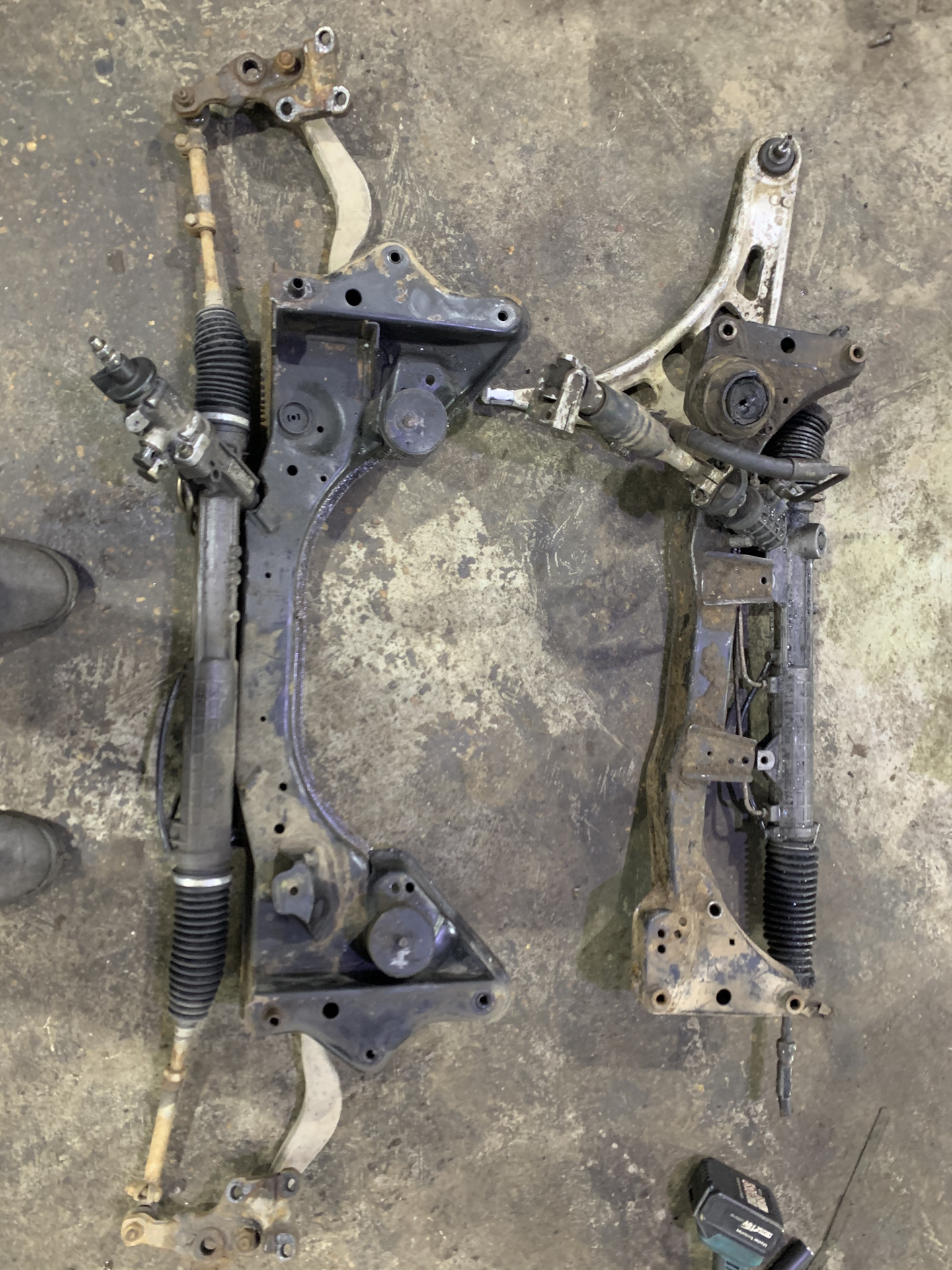

Далее поддон.
Всем известно что на к 34 нужен поддон с передним расположением, а такового на n54 никогда небыло. Нужно варить кастомный. Я же решил реализовать свою давнюю затею и поставить подвеску от е36/е46. Скажу сразу что планирую вернуться обратно подвеску е34 так как сложно подобрать тормоза и одеть это все на диски с полкой. Ставил я ее в основном ради эксперимента)

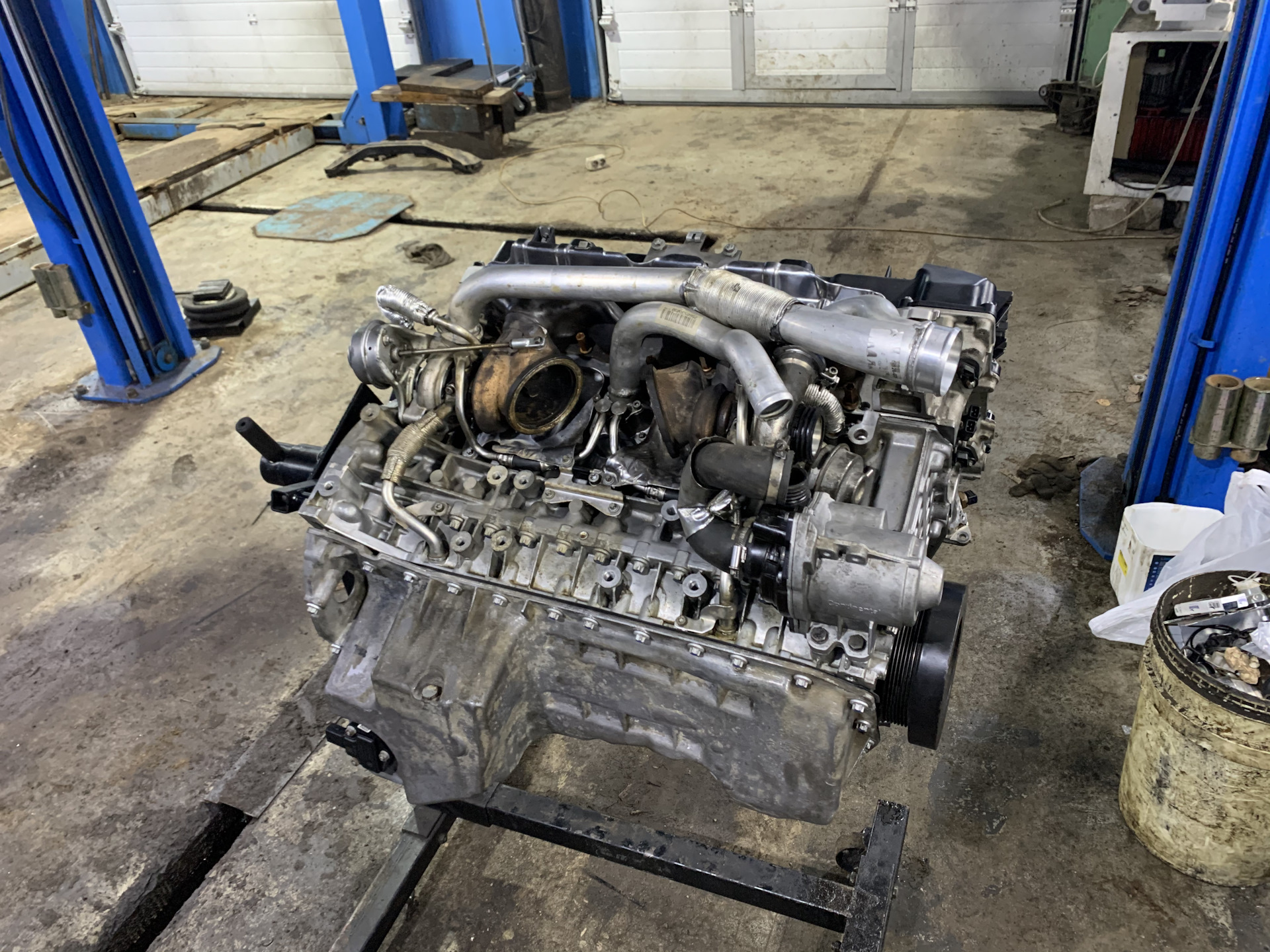

Мотор выставлен и пришло время занятая его обслуживанием. Поменял прокладки все кроме ГБЦ, свечи, рем.комплекты визгейтов на турбинах, опять же спасибо www.drive2.ru/o/Deymos666, проверил цепи вкладыши и все отмыл
Так как пока мотор планируется на сток железе и просто на чипе ~380лс (сток 306лс)радиатор использовал родной для него от е60 535i. Интеркулле, ядро от сток кулька е70 и кастомными банками. Если в будущем надумаю на гибридные турбы охлаждение воздуха и жидкостей надо менять.

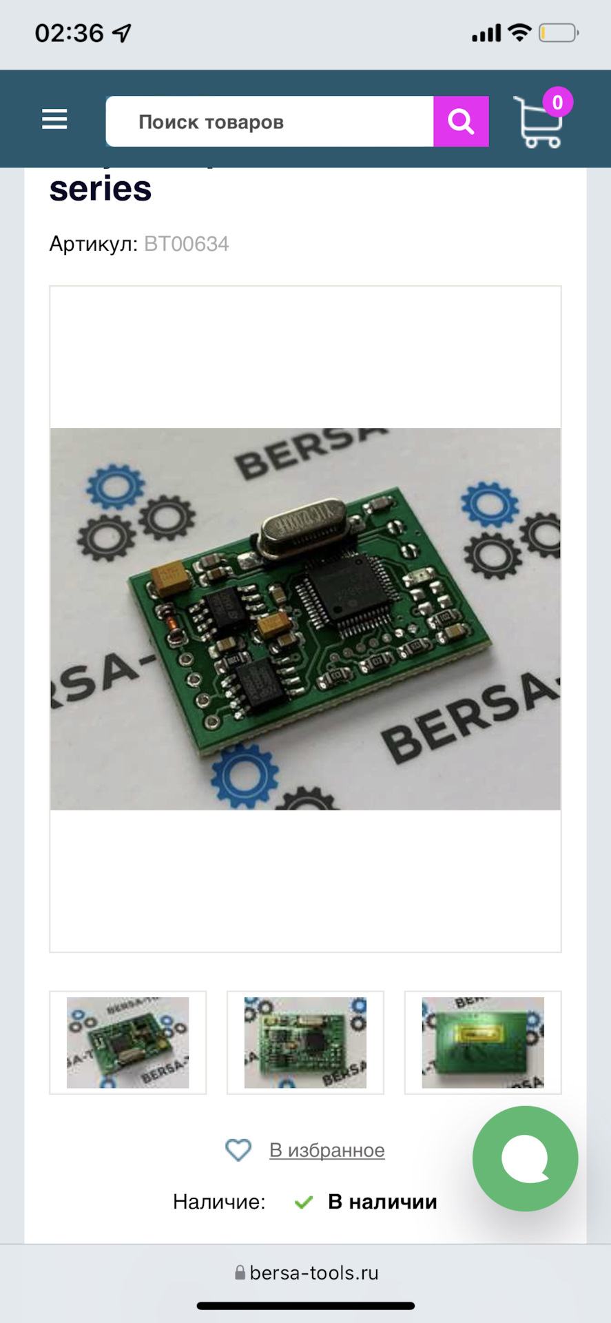

Запустить то его не сложно. Берем все блоки что отвечают за запуск. В случае с е60(а именно с неё у меня мотор) и мозгом MSD80 это блок CAS, Смарт ключ, KGM, слот для ключа и кнопка старт/стоп соединяем их по схеме и все заводиться, а вот сделать так что бы он работал уже другое дело. Что бы он начал отдавать всю мощность ему понадобиться эмулятор DSC.
Опять же спасибо любимому bersa-tools.ru/ .

можно поподробнее про эмулятор DSC?
Без эмулятора дсц мозги думают что машина стоит и отрубает буст. Варианты либо поставить эмулятор дсц либо всю систему с донорского автомобиля
Либо переписать половину кода в дме ( что мало кто сделает за адекват ценник )
