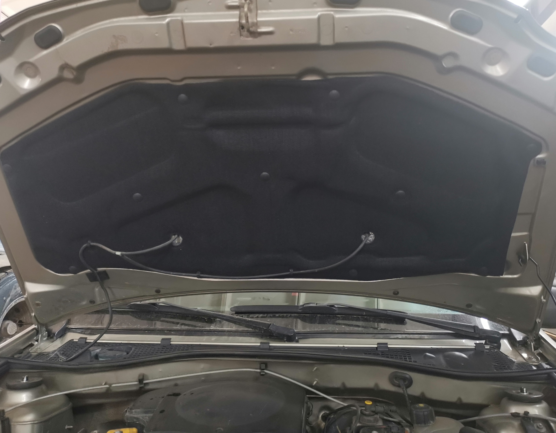

И с этим девизом я принялся дорабатывать то, что должны были сделать еще на заводе Автофрамос.
Вместе с обивкой капота установил оригинальные веерные форсунки и обратные клапана от тойоты.

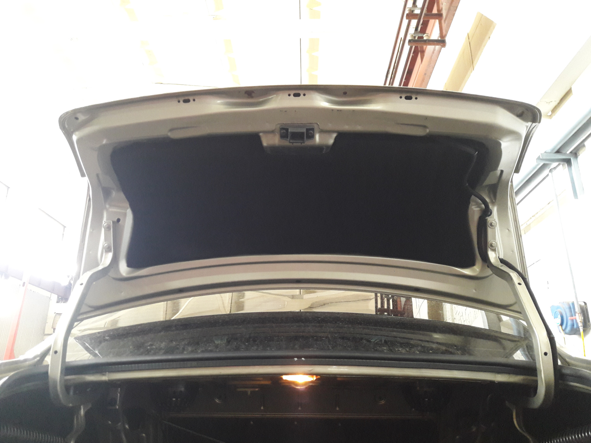

Раскрой и размеры обивки на крышку багажника взял у ребят на drive2, а обивку на капот приобрел через emex (к стати, пришла с полным комплектом клипс для крепления)
И так, открывать капот и багажник стало в разы приятнее, с каждым разом только радуя мой не искушенный глаз)))

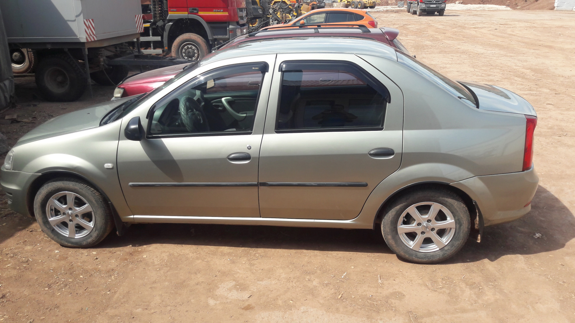

Приобрел литые диски, так как при покупке авто было в наличии два комплекта резины, но супер экономный бывших хозяин купил к ним только три штампованных диска. А это извращение на любителя, с заменой резины по сезону каждый раз дергать запаску, потому что она оказывалась четвертым нужным колесом)

У нас оттепель в Москве, пойду на улицу, пока есть время, тоже клапан установлю и выложу на Д2 новый пост ))
А то месяца 2 вожу его в бардачке и всё никак руки не дойдут до его установки…
Они конечно помогают, стало лучше — но не идеально)
И на бывшем логане, и на бывшей гранте стояли клапана. Был доволен.
Я ожидал что вообще на капоте не будет оставаться следов от омывайки, а это не так. Но подтеков как было раньше нет. (Клапана от Тойоты)
Я один от Тойоты купил с двойным разветвлением
Я когда устанавливал рекомендовали на каждую форсунку ставить отдельный, не стал заморачиваться, взял ножницы и так сказать произвёл установку😂
Веерные форсунки рекомендую, мне нравится
Форсунки тоже стояли и на бывшем логане, и на бывшей гранте. Весной поставлю.
Веерные нужно на герметик сажать, чтобы через отверстия в капоте вода с них не текла на двигатель. У меня тем более 16v, на катушку зажигания будет капать…
Герметику тепло нужно…
Приветствую, ссылку не скинешь по размерам обшивки на крышку багажника. Тоже давно такая идея была, но в продаже только на перед видел.
Делал давно, ссылки не осталось. Посмотри на драйве, находил лекала, печатал на бумаге А4, склеивал и потом вырезал. Из материала использовал карпет на клейкой основе и утеплитель вспененный. Все держится на клею уже более двух лет.
Ладно спасибо. А спереди грязь не закидывает от ремня генератора. Я из-за этого раньше отметал эту мысль об установке. А теперь тоже на драйве подсмотрел и теперь можно тоже доработать.
Езжу в не очень хороших дорожных условиях, но с этим проблем не было. Иногда закидывает, но не критично и чистится легко обычной одежной щеткой.
Ну если сделать эту защиту вообще про щётку можно забыть, да и под капотом намного чище будет. Я оценил доработку. Если что, у меня есть запись и ссылка на видео.
