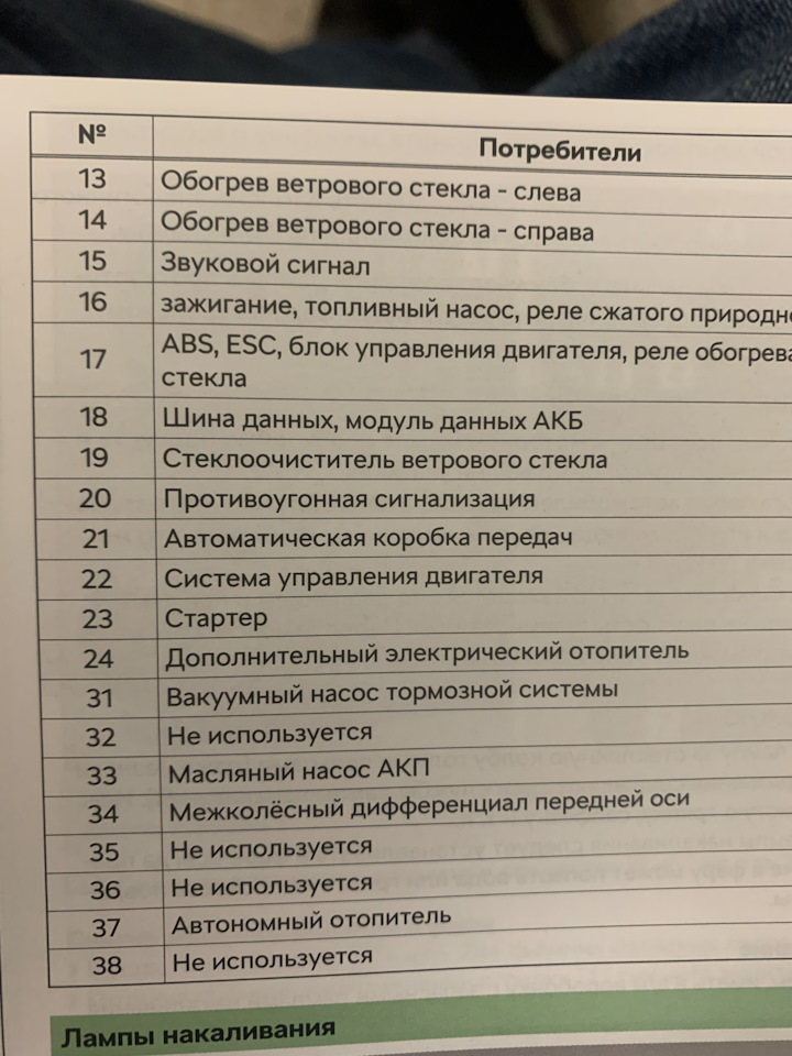

История с "крутой" компанией Carglass продолжается. В сентябре менял у них лобовое — Вот запись в моём БЖ При проверке обогрева щупал рукой с водительской стороны — стекло было тёплым и на этом я успокоился. За эту зиму чаще всего стоял на отапливаемой парковке в жилом доме и по этому обогревом и не пользовался. Вот сейчас неделю стоял на улице и на машину понасыпало снега. Сегодня вышел завёл, включил обогрев стекла и пошёл в соседний дом по делам. Прихожу и вижу, что обогрев работает только с водительской стороны. Написал обращение в гарантийный отдел Carglass, жду от них ответа…
UPD: Оказалось, что сгорел предохранитель #14, отвечающий за обогрев правой половины лобового стекла.
UPD-2 (25.07.2022): Сегодня полез в блок предохранителей и обнаружил, что данный предохранитель полностью расплавился. Опять оформил гарантийное обращение. Продолжение…

Предохранители в моторном отсеке, под номерами 14 (левая половина) и 34 (правая половина)
Информация отсюда www.octavia-avto.ru/info/predokhraniteli
Да, спасибо уже сам нашёл схему предохранителей.

Опа, а у меня в книжке 13 слева, 14 справа

предохранителей два, по одному на каждую половину.
Пойду посмотрю. Предохранитель вроде как #34 в моторном отсеке

Да, сгорел предохранитель #14
