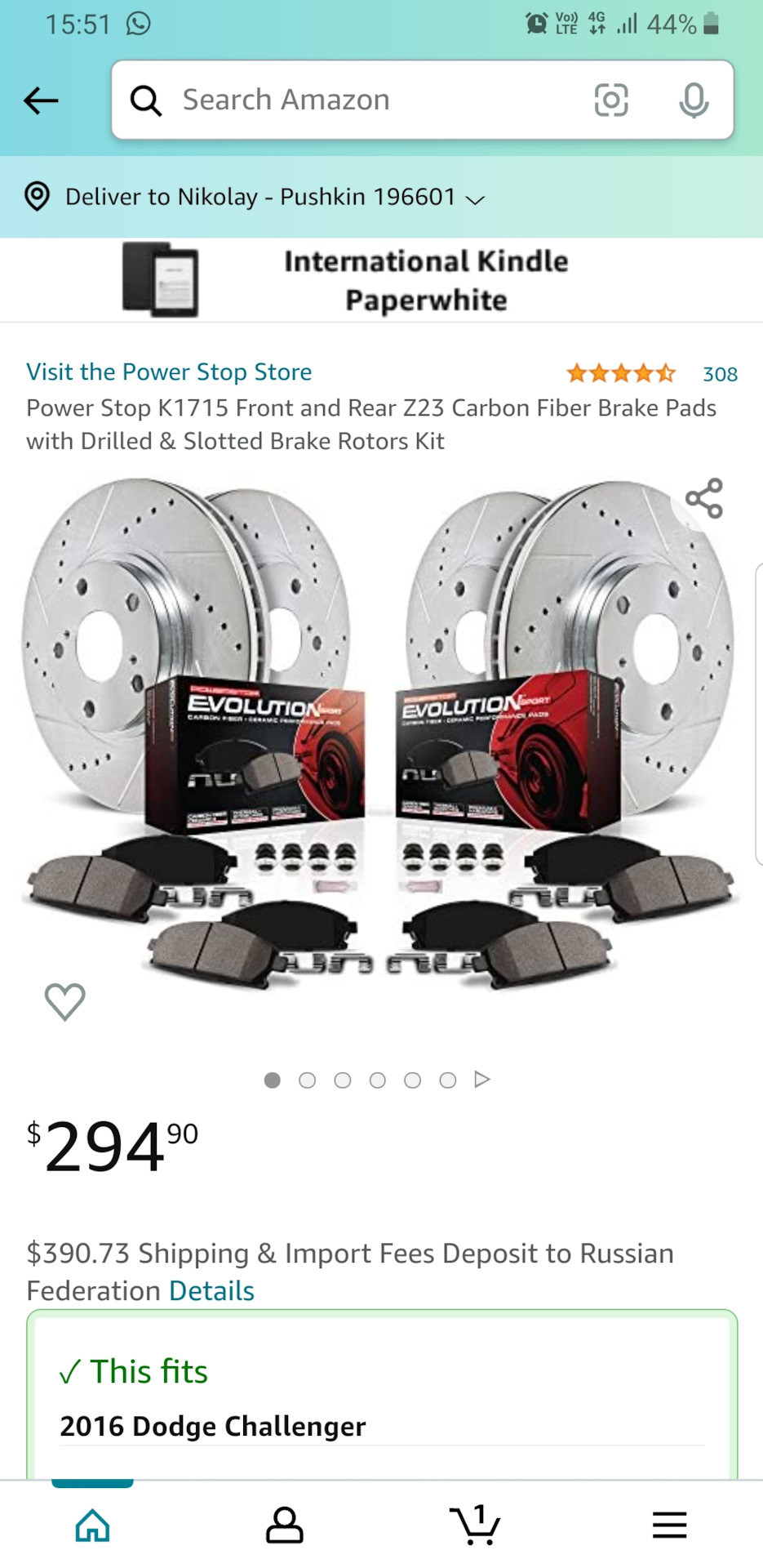

Тоже поглядываю, но доставка сука, все портит. На амазоне лучше цены и скидки. Но вот только доставка на перед стоит 300$. и на зад так же комплект будет РФ, из-за веса.
не видел на Амазоне за $ 311 комплекта )
300 за перед лел конечно, мне доставка всего комплекта перед/зад вышла 135 уе )))

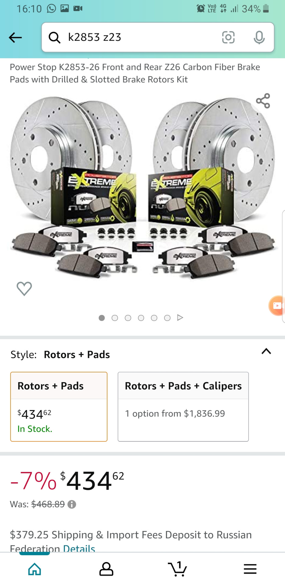

Че то не заметил, правда и этих не могу найти. Но вот чуть другая серия.
На эти некоторые люди жалуются, что свистят

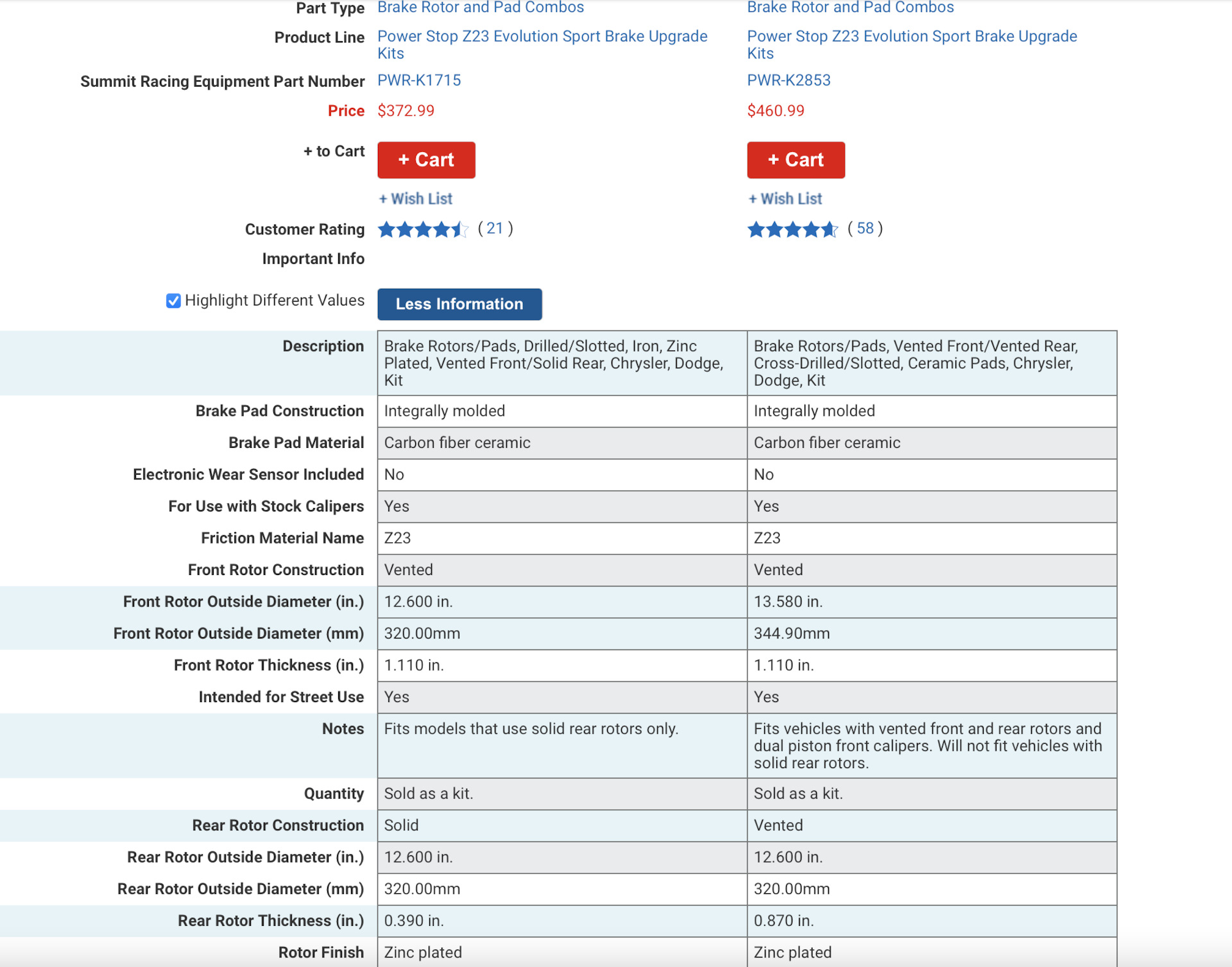

Это разница с K1715
