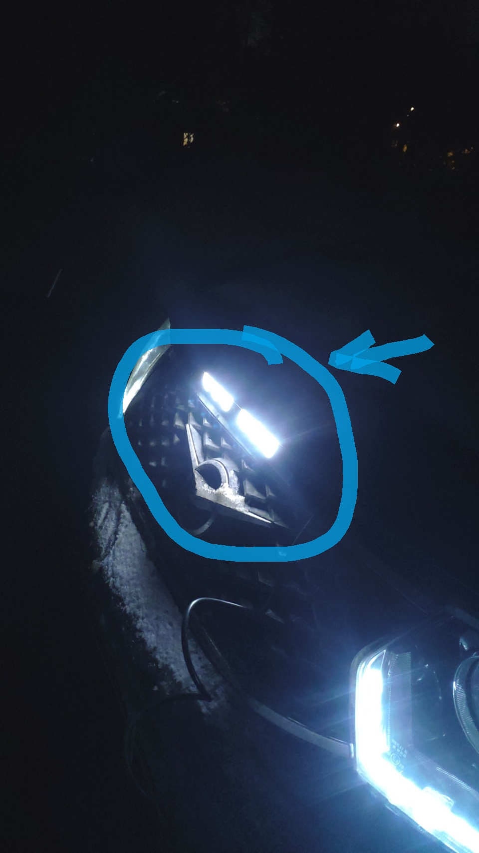

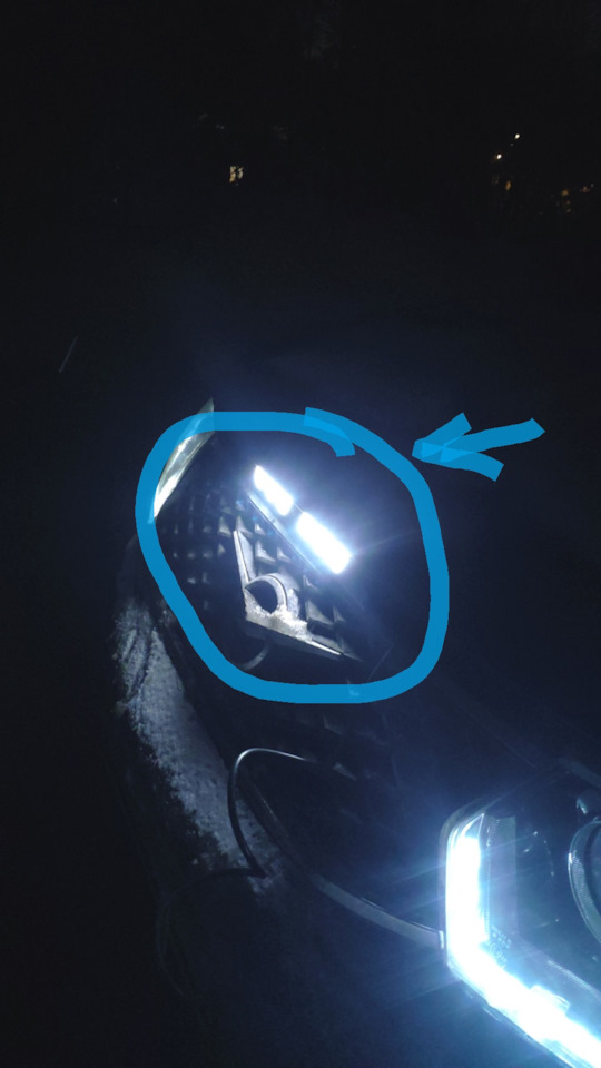

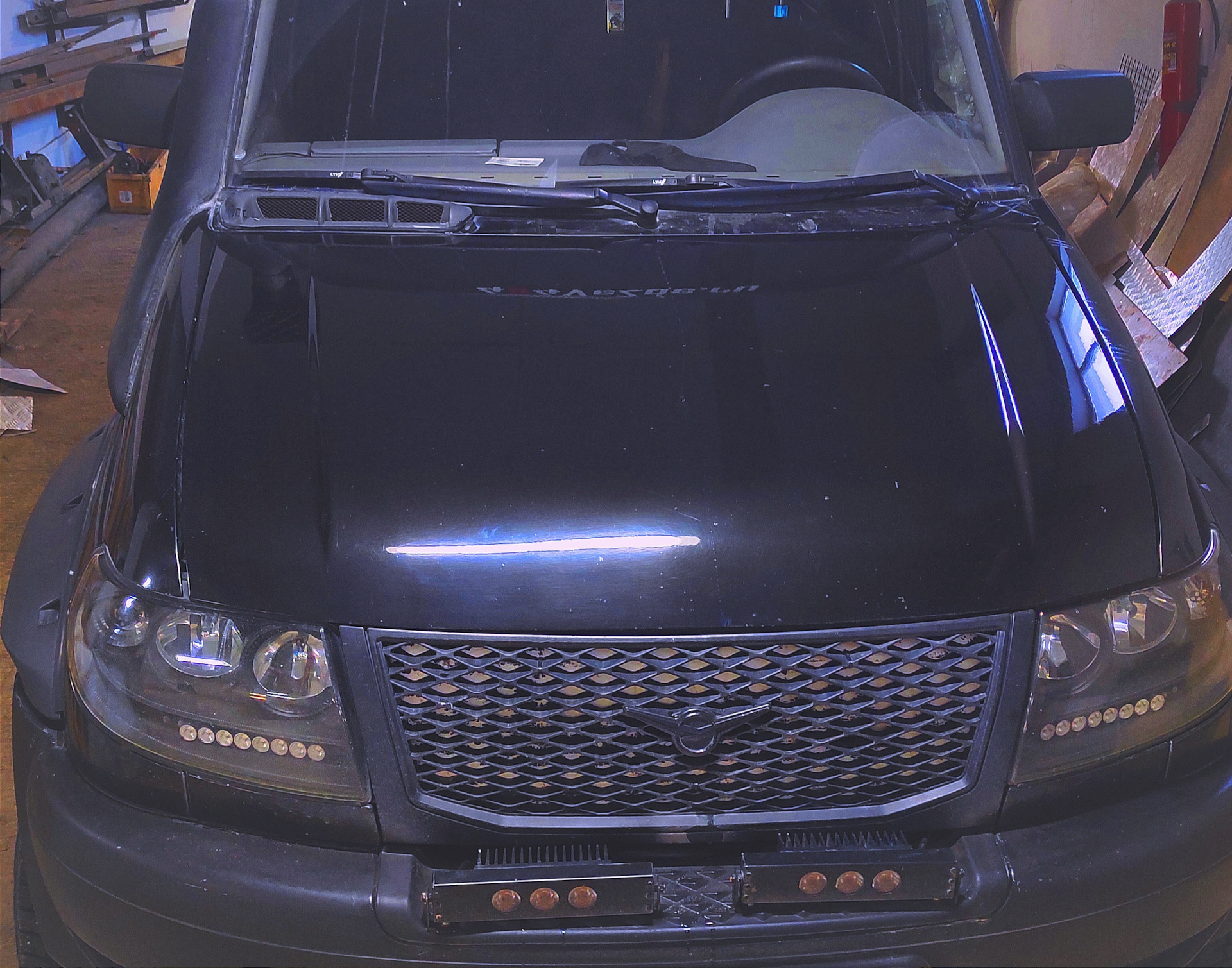

Дальний свет, большие линзы по 4градуса, две группы по три диода, большой корпус, клапан выравнивания давления.
Я даже не фотографировал ее при свете дня — ее внешний вид был мне практически не важен. По плану она уходила внутрь модифицированной радиаторной решетки.
Просто скажу — ровно посреди большой и черной передней поверхности там стоит блестящая алюминиевая заклепка) ну и хрен с ней, не так уже и важно. Главное чтоб светила.

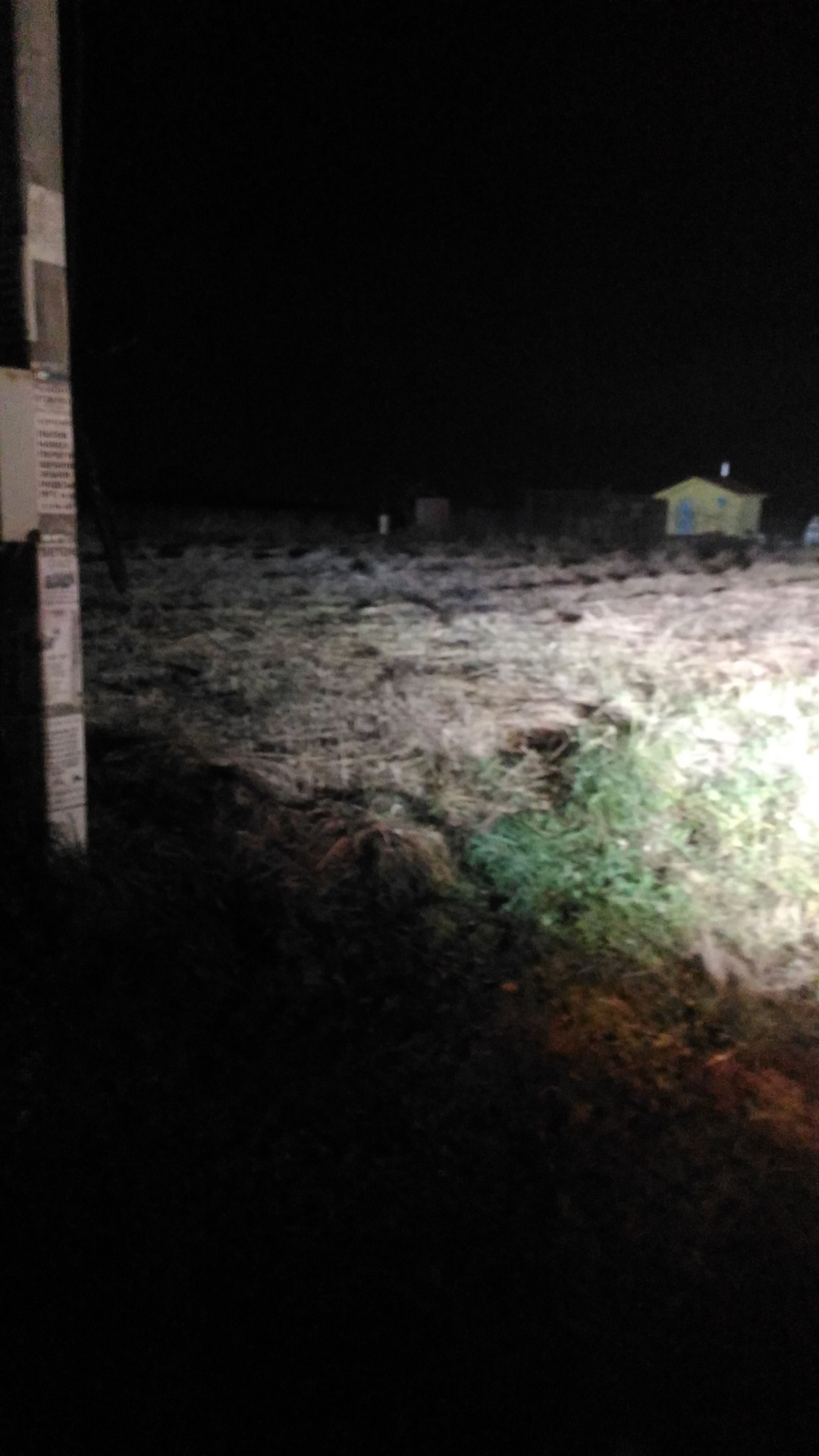

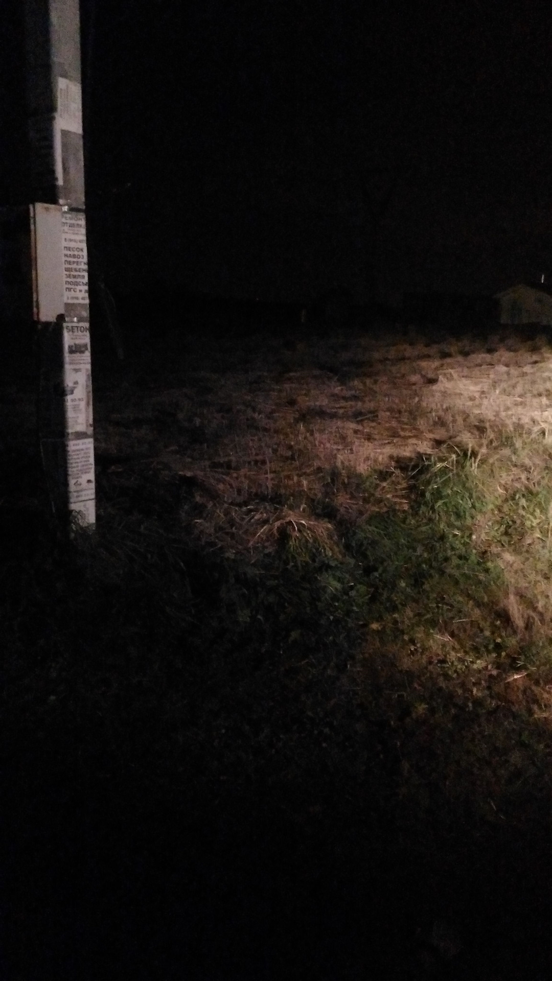

Найти дорогу в округе Зеленограда, без освещения и машин было достаточно проблемно.
В итоге случайно нашлась шикарная лесная дорожка, с поворотом через сколько там метров — 150-200 примерно. Буду по нему и оценивать качество света.
Конфиг: стандартный свет патриота, не полированные стекла фар, без пленок и прочих защит, четыре года машине.
Лампы ближнего света Philips racing чототам, не могу найти заказ в истории магазина. Стандартной мощности 55вт
Лампы дальнего света оригинал (стоят с завода)
Лампы в передних птф Philips, стандартной мощности.
Все фото на телефон xiaomi mi8, с одинаковыми выдержкой, iso и балансом белого. С высоты взгляда за рулем, стоя у открытой водительской двери.
Есть пропуск света прямо перед машиной
Заливка светом равномерная, хорошо освещает
Впереди стал виден поворот, но какой — непонятно
Стало чуть лучше видно поворот
Перед машиной отличное пятно света, поворот виден, но не так хорошо как хотелось бы((

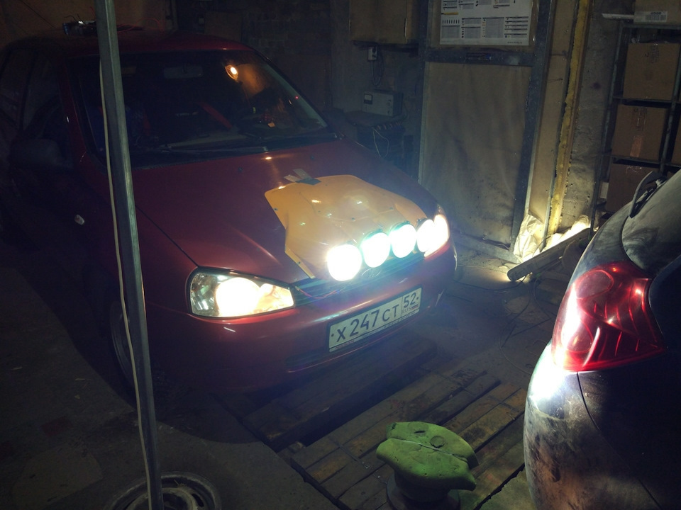

Люстра находится выше фар, лежит вот так примерно:
Я пробовал повернуть ее по вертикали по-разному. Результат на фото самый оптимальный — часть пучка уходит вверх, это видно по деревьям, но в центре чернота — до деревьев на левой обочине в повороте луч света не доходит, а деревья там есть.

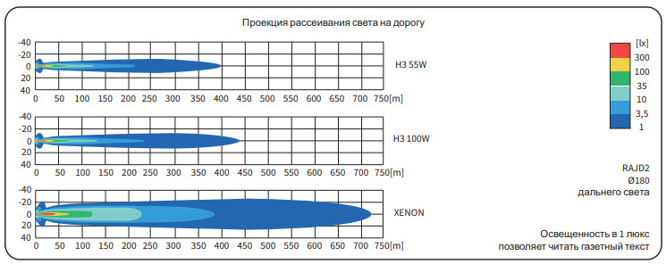

1. Как вы думаете, какая разница в освещении будет, если в одну и ту же фару поставить галогеновые лампы Н3 мощностью 55 и 100 Вт? А если ксеноновую, но 35 Вт?
2. Как вы думаете, еще два блока диодов, расположенных по бокам от моих (описанная вами балка на 120вт) прибавит больше дальности освещения или же ширины? А если еще четыре блока сбоку поставить, чтоб была балка 2 метра шириной, светлый участок на сколько увеличится в даль?
1. К чему этот вопрос, не понял.
2. Думаю прибавит дальности. Ширины мне не надо. Не хватает дальнего на зимнике.
1. К пониманию физики процесса.
Картинка будет ниже
2. Каким образом увеличивая количество источников света в ширину, направляя свет от всех источников параллельно друг другу, вы надеетесь увеличить дальность освещенного участка?)) Еще раз — увеличивая ширину вы не увеличите дальность)) ну нарисуйте на бумажке что там происходит, или мне нарисовать?)
1. Ну я и не сравнивал разные типы ламп, мы о диодах говорим.
2. При увеличении количества светодиодов в ширину, увеличение светового пятна незначительно.( Если балка не изогнута).
Световые потоки накладываются, освещенность увеличивается. Тут и без рисунков понятно.
