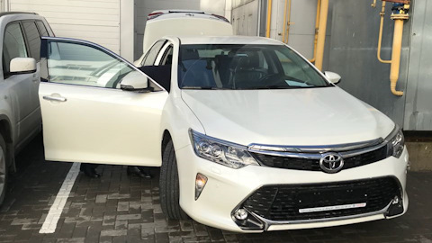

Не давно проходил 4 ТО, после появился странный шум в работе двигателя -цокание, то появляется то исчезает.Сегодня утром после запуска это примерно 30 минут работы двигателя опять появился но на этот раз вообще другой звук то ли скрип то ли скрежет какой то .отвёз автомобиль к диллеру жду заключения .пробег 40 000 км
Toyota Camry 2017, двигатель бензиновый 2.5 л, 181 л. с., передний привод, автоматическая коробка передач — поломка

В общем диллер предложил мне заменить обгонную муфту генератора в рамках продлённой гарантии с чем я согласен
Натяжитель не колбасит на средне-высоких оборотах?
В общем приговорили к замене муфты генератора

Смотреть на ролик натяжителя или муфту гены
Скорей всего это навесное
Либо муфта генератора либо помпа
Надо было проверить муфту. перед отправкой машины к дилеру
После прогрева запустить все Энергоёмкое и послушать как меняется звук муфты
Либо снять ремень и покрутить ее, делов на 5 мин
У меня про звук скрежета есть запись в бж с видео. Оказалось обгонная муфта на гене. А сначала уверен был что помпа))))

При осмотре инженер сказал что похоже на навесное оборудование

Ну это может быть помпа или генератор
