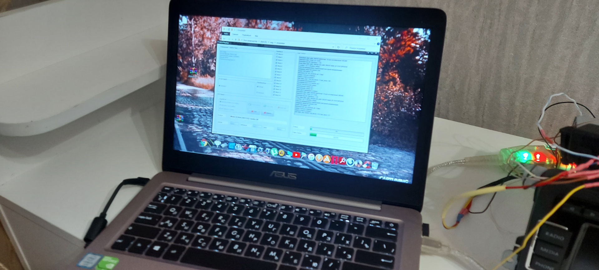

Всем привет . После того как я приобрёл китайский vcp 5.5.1 чесались руки, что нибудь прошить и первым попался мне под руку гетвей от passat b6 и он благополучно прошился . Спустя время мне в руки попала магнитола bolero (3T0035156B с софтом 0053) решил обновить до 0054 . Сначала собрал все конструкцию дома на столе, но диагностика её не видела и я не понимал, что я упустил, ну думаю хрен с ней пойду поставлю в машину и прошью . Всё поставил в машине включил запись и совершил самую серьёзную ошибку (не завел машину ) акб, прикурить было не кому . Сняв акб отнёс домой, зарядил и пошёл в машину в надежде, что всё будет хорошо с прошивкой, но увы и ах шиться она не хотел ( flasher не горел, но данные в vcds отображались со софтом 0053 ). Пошёл домой с не давольным #бальником и кирпичом в руках, понимая что запорол чужой мафон. Пообщался с кем надо и понял, что мне поможет vas 5054a, начались поиски и в этот же день я его заказал (ну и намудохался с установкой одиса ).

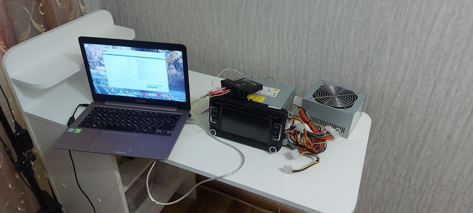

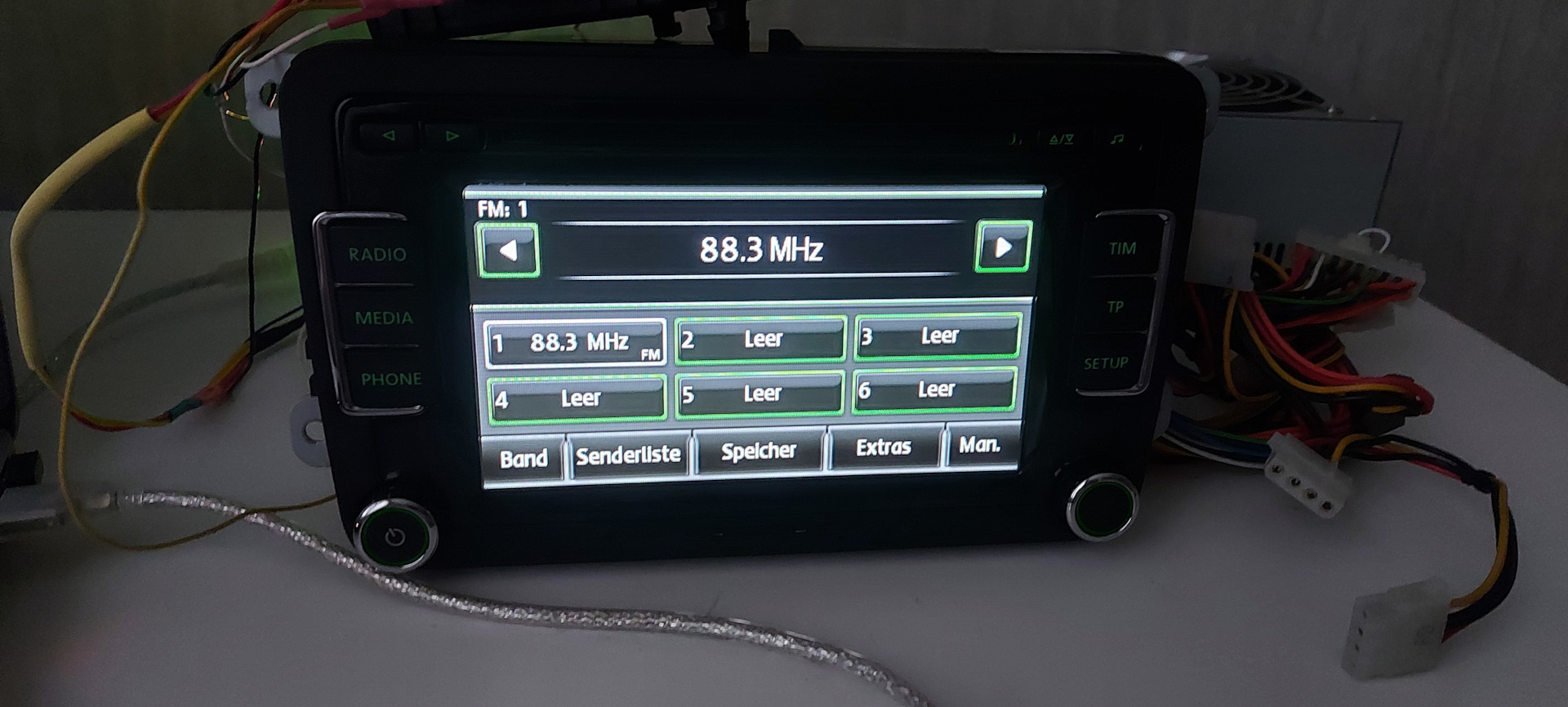

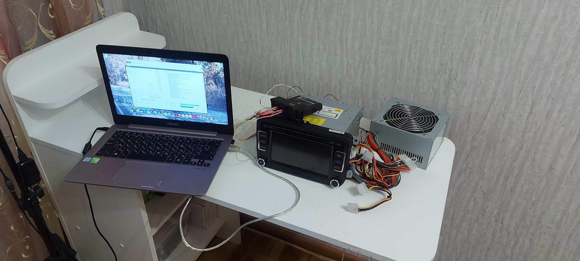

Вроде бы шнурок едет, сиди и жди, но нет . Пару ночей раздумий, что и как я сделал не правильно при подключение мафона на столе и до меня допёрло, что нужен гетвей и будет всё ок . Собрав всю схему на столе уже гетвеем я запустил vcp и о чудо связь есть к магнитоле, но flasher не горит (#ука он ) и тут началась импровизация (я начал вытаскивать один провод can шины который идёт от магнитолы до гетвея и при этом нажимал соединение, и о чудо flasher загорелся ) сразу запустил прошивку . Почти полтора трясущихся рук и кирпич превратился в Валеру с софтом 0054 .

Для работы использовал : блок питания от компа на 350w, гетвей от пассата, vcp 5.5.1 и кучу провод с пинами .

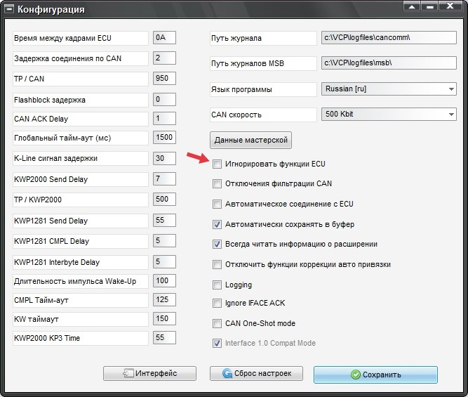

Я так же начудохал. При прошивке на 0061 сгорел шнурок vcp. Купил новый, при подключении тоже не загорался флэш. Зашёл в настройки и поставил галочку (на скрине отметил), и о чудо! Появился флэш! Прошился заново без проблем. Майфун не снимал.
Может кому нибудь будет полезно.
