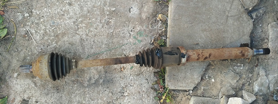

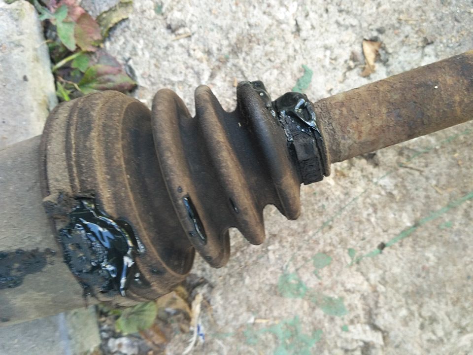

Осматривал машину, готовя к зиме и обнаружил вот такую неприятность:
Пыльник порвался, смазка вытекает. Надо менять.
Посмотрел цены на оригинальный пыльник (артикул 1460780). Как-то это даже не смешно. С одной стороны понятно, "мы не настолько богаты, чтобы покупать дешевые вещи". Но, с другой стороны, цены на оригинал надо как-то тоже в разумных пределах держать. Аналогов известных производителей почему-то не нашел.

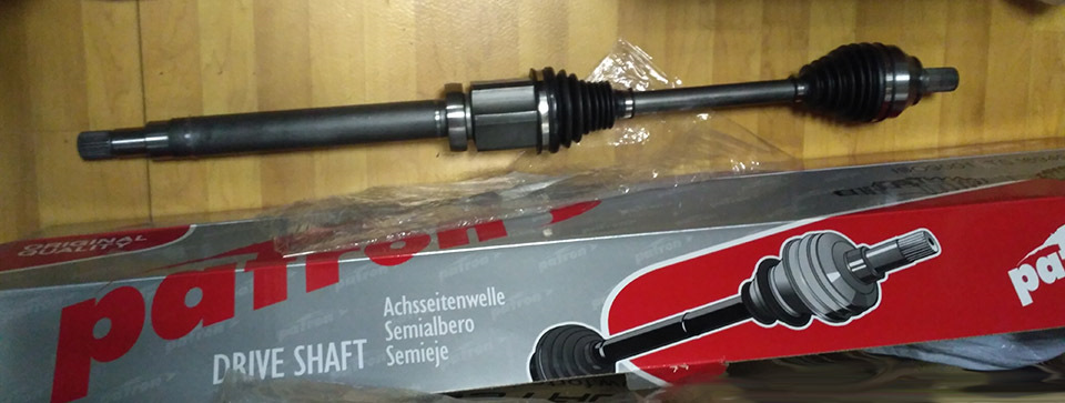

Короче, решил вместо пыльника купить китайский приводной вал в сборе Patron PDS0375, который оказался дешевле пыльника. Так менять гораздо проще, а на улице уже не лето было.
Потом отремонтирую свой, если найду пыльник нормального качества за приемлемые деньги. Заодно и дефектовку спокойно сделаю, грязь и ржавчину уберу, проверю трипоид, смазку поменяю, покрашу.
А если китайский привод окажется работоспособным, то и не буду голову себе морочить ремонтом. Но это только время покажет.
Покупал в Rem-Zap.ru

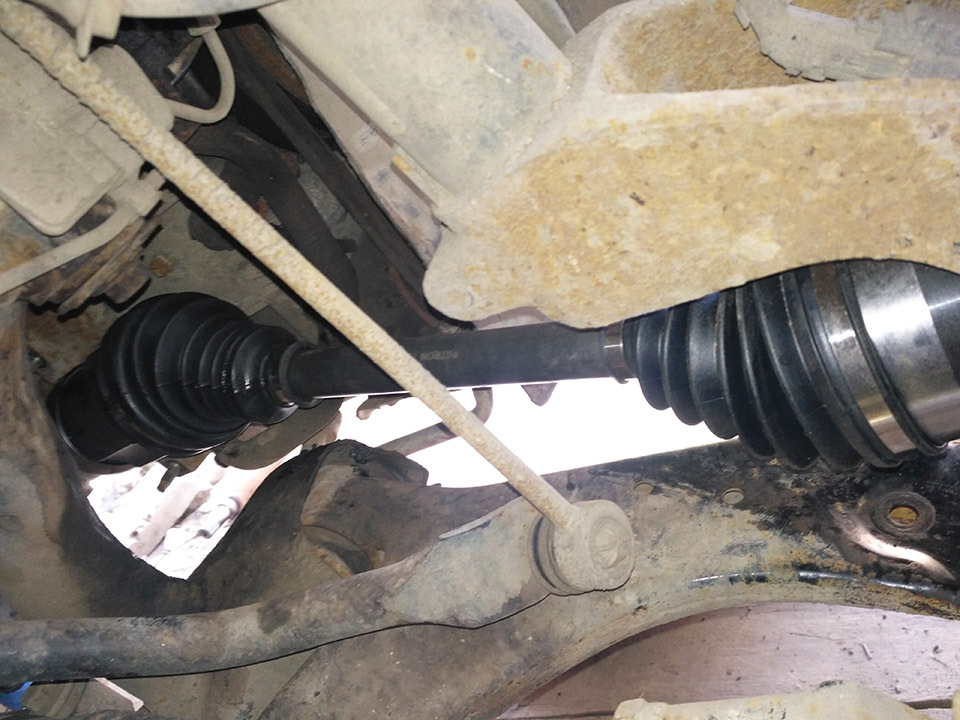

А на вид Patron оказался вполне приличным, сделан аккуратно. Люфтов при покупке не обнаружено. На машину встал без проблем.
Можно было взять привод SKF, но он дороже в 2 раза, а тоже made in China. Учитывая то, что собственные заводы в Китае иностранцам нельзя было строить, а только СП, то вполне может быть, что содержимое коробок Patron и SKF может оказаться с одного конвейера.
При замене из АКПП масла вылилось не очень много — грамм 300, но это надо иметь ввиду и вместе с приводом покупать банку масла на долив.

Вибрации нет от данного привода ?
На городских скоростях вибраций в машине нет. На 110 вроде какая-то вибрация есть, но я ещё и шины менял. Не факт, что от привода, тем более, что у него нет ни малейшего люфта.

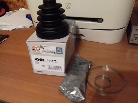

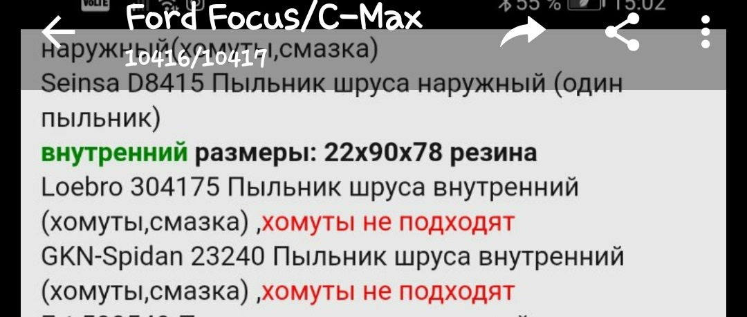

Есть пыльники loebro, в чем трудности?
Спасибо, изучу.

Хорошо живём!пыльник стоит 400 р. Фирма Malo артикул не помню у меня в журнале есть ходит не плохо.
Живём — не жалуемся. :-)
Пыльник хочется lobro. Но почему-то нет его. А к пыльнику хочется смазку для трипоидов специальную и какой нибудь хорошей фирмы, а не абы что.
Вчера менял пыльник внутренний брал SAT C1580T +-400р. Резина, встал как родной. А смазку брал VAG G052186A3. Для трипоидных соединений 850р 140гр.
Спасибо, буду знать теперь. Но SAT… это ж голимокитайский производитель Я наверное не решусь на такое.

На самом деле сначала мне показалось, что там люфт большой на старом приводе. Когда снял — понял, что совсем и не большой. Но новый куплен и на нём люфт отсутствует полность. И ставить проще.
