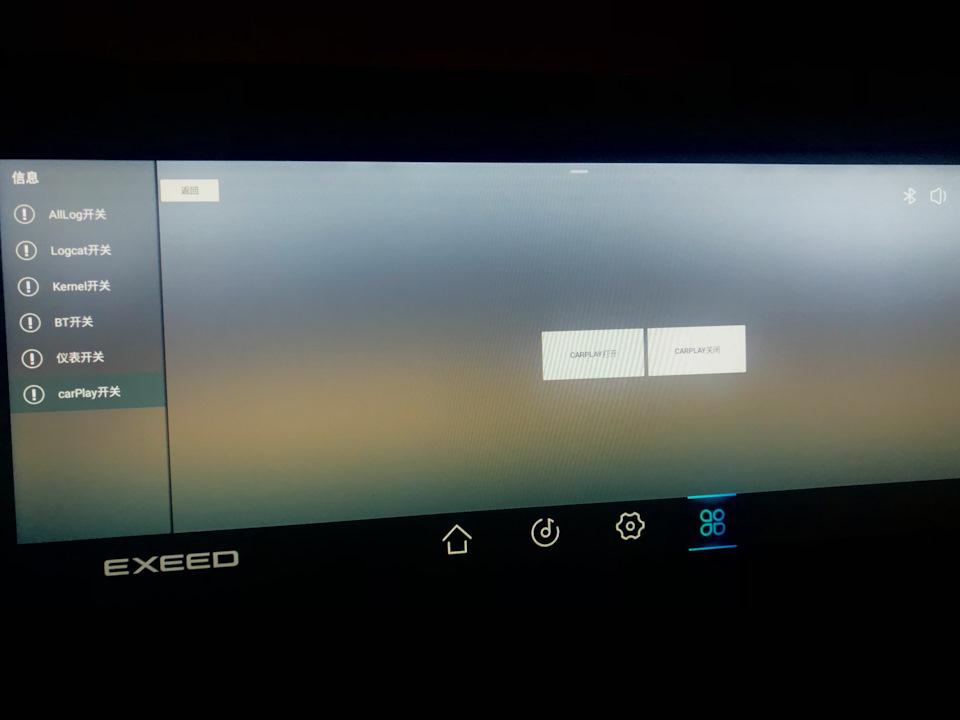

Функция карплей у кого то работает без активации, а у кого то не работает и во все.
В этой машине есть два варианта работы мультимедиа с телефоном:
— Android через программу Qdlink
— IOS посредством CarPlay
Оба варианта работаю через провод (важно что бы провод был оригинальным).
Тут речь пойдет о втором варианте.
Кому-то активация откроет доступ к этому функционалу, а кому-то просто поможет вывести кнопку на главное меню.

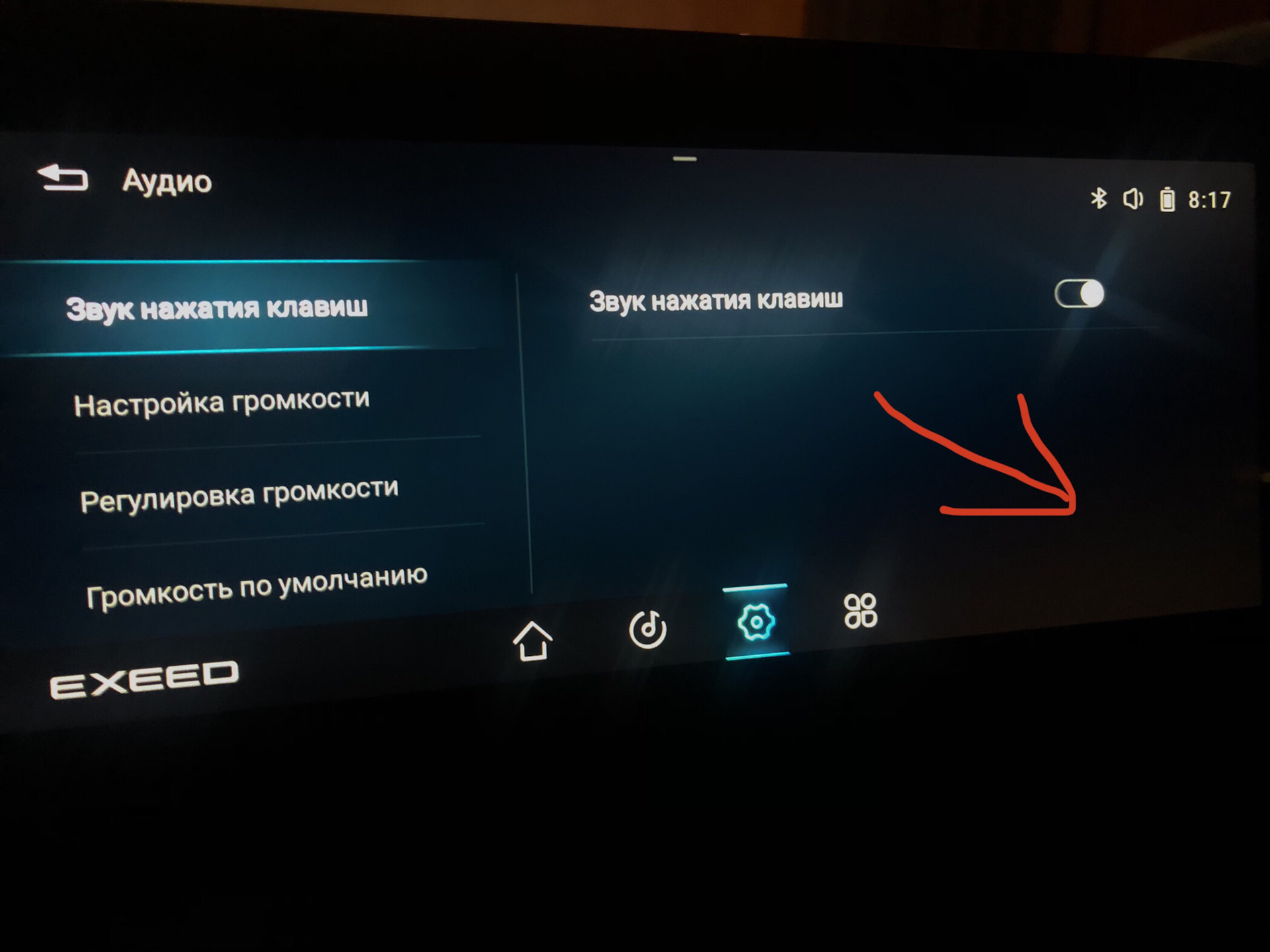

1. Нужно зайти в настройки аудио и в правом нижнем углу несколько раз нажать на экран — откроется инженерное меню

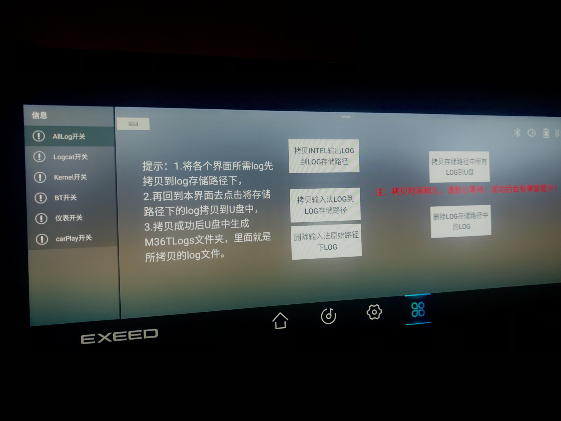

2. Слева выбрать последний раздел
3. Две кнопки. Как я понял левая — активирует, правая деактивирует. Соответственно необходимо нажать на левую

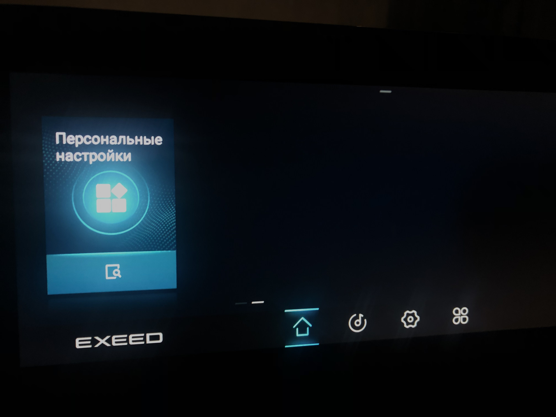

4. Далее зайти в персональные настройки

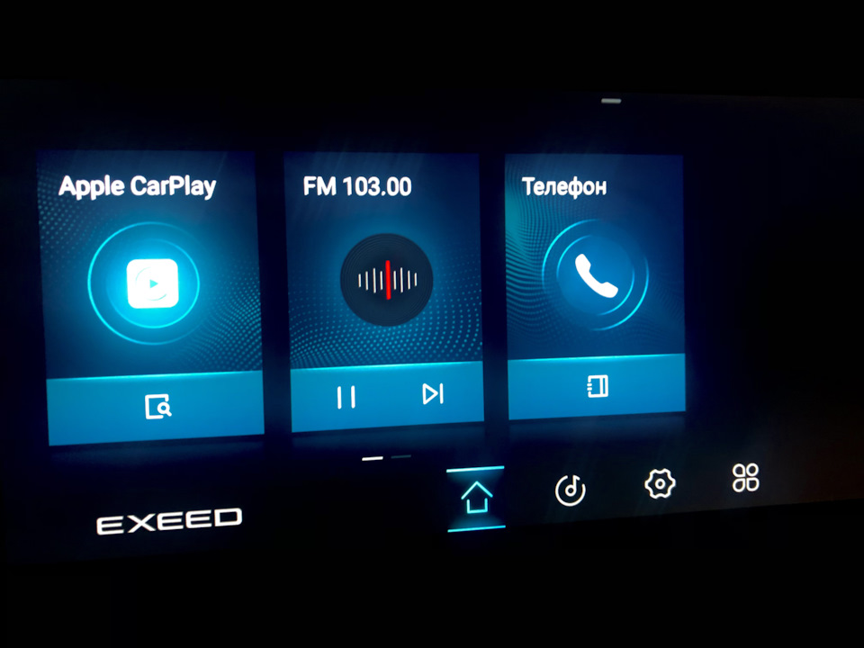

5. Вывести в главное меню
Собственно все:

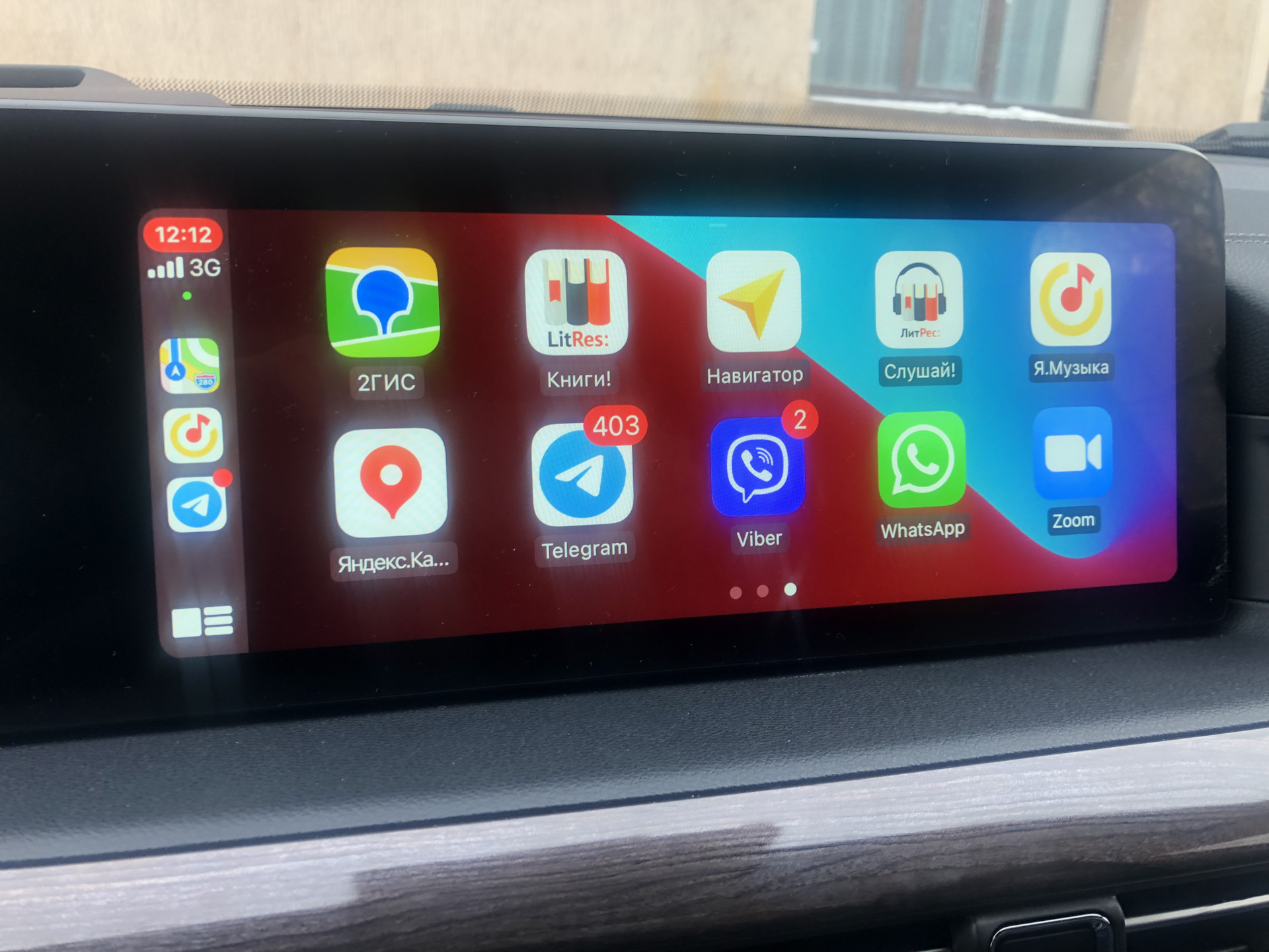

У меня с родным не заработал акарплей, взял провод не родной за 100 рублей купленный, сразу заработал.
Рекомендую брать провод с чипом baseus длиной 0,5 м. Кому нужно могу ссылку дать. Работает все идеально с первого раза

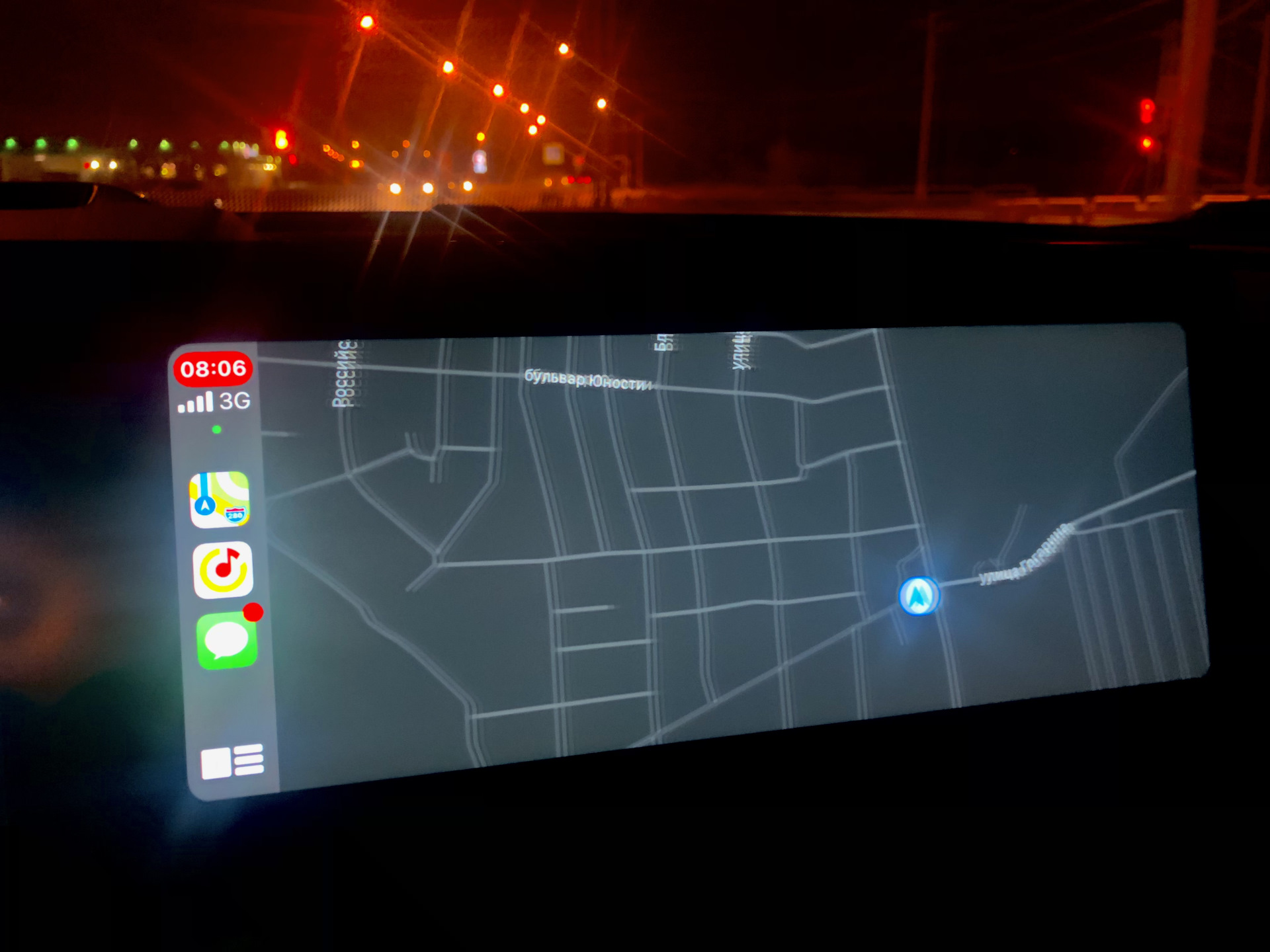

Вывел иконку в пользовательское меню. Но она не активна. Как ее активировать?
Она станет активной когда система увидит телефон. Принципиально важно использовать родной кабель. И как вариант попробуйте несколько раз передергивать провод
Попробую другой кабель, но этот, вроде, родной шёл с телефоном.
Tatlum
У меня тоже не активна, после активации функции удалось подключить телефон 1 раз и все. Нашли как решить проблему?
