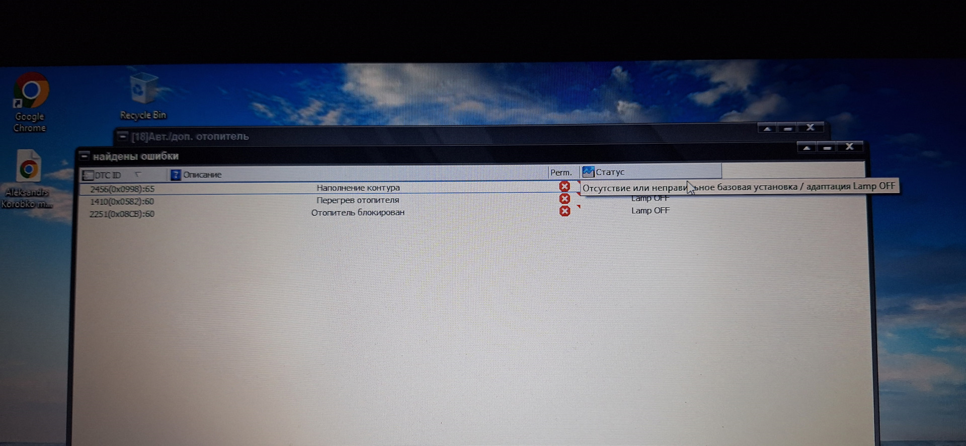

Так вот это чудо у меня с покупки машинки не работало. А виной всему — циркуляционный насос V55.
Ошибка такая: 01415 — Циркуляционный насос (V55)
Разорвана цепь или замыкание на плюс
или может быть Разорвана цепь или замыкание на массу.
Ниже привожу фото ошибки:

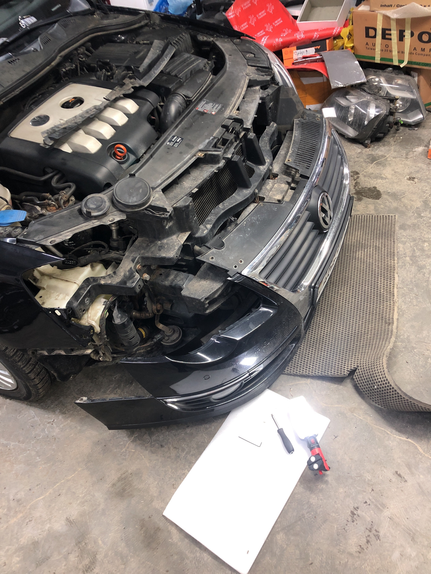

Снятие насоса:
Для большего удобства рекомендую делать всё на ямке.
Соль такова, что удобнее всего подобраться к насосу, скинув передний бампер.
Как его скинуть — видео много:

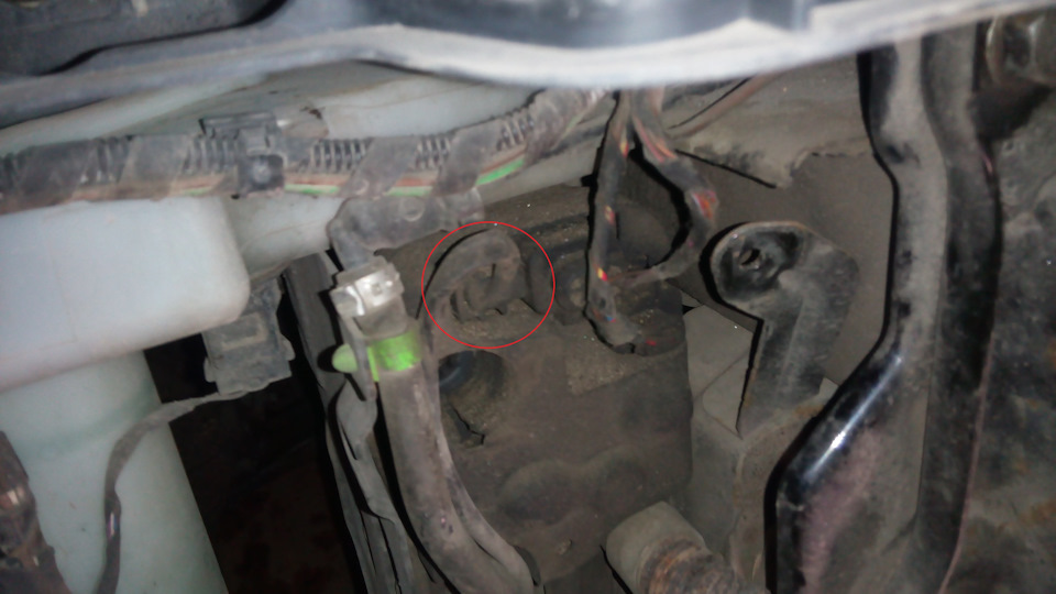

Я так не делал. Поясню почему: 29 декабря 2021 года я установил себе би-лед модули. И когда приехал за ней, то что-то немного пошло не по плану и ребята не успели закончить работы. Сперва немного горестно стало, но нужно видеть свои плюсы. И мой "плюс" заключался в том, что у машины был скинут бампер и у меня был доступ к тому самому заветному насосу. Подготовим себе почву — вытащим фишку насоса с корпуса отопителя и сорвём болтик, фиксирующий сам насос (закис за столько лет):
___________________________________________

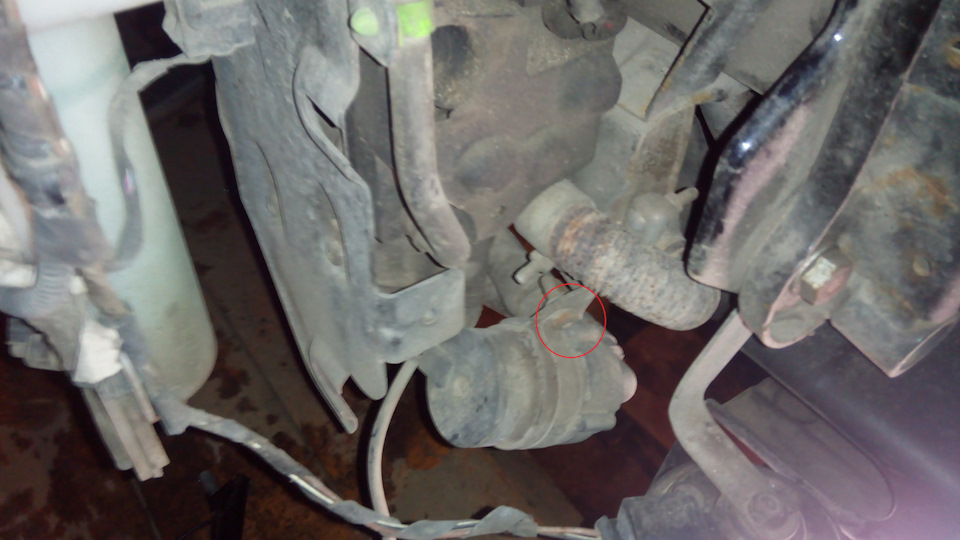

А вот чтобы подлезть к фишке нужно:
1. Удалить вот этот пистон. В нём в центре есть "гвоздик". Этот "гвоздик" нужно продавить вперёд, он вывалится. И потом спокойно "на себя" достать пистон.
Далее у нас будет вот такой вид:
И тут у нас есть 2 решения:
а) Либо снять фильтр вебасто (черный) полностью с трубкой, идущей в сам корпус отопителя. В этом случае нужно крутящими движениями по/против часовой стрелке вытягивать на себя. Получите следующее:
б). Либо просто снять фильтр с трубки, идущей в корпус отопителя. Поясняю: получится БЕЗ трубки, идущей в корпус, только фильтр.
2. Теперь достаём фишку (обведена красным):

Насос работает, но дальше я сталкиваюсь с такой проблемой: ни от пульта, ни от клавиши на климатронике вебаста не запускается.
Лезем дальше смотреть ошибки и вижу, что ошибка по насосу ушла, но осталась:
02251 — Отопитель блокирован
Лезу в 18 блок — измеряемые величины — 2 группа — Управление статус "Блокирован"
Хм, чешу репу что такое может быть…
Лезу курить форумы и натыкаюсь на (дальше цитата):
Ошибка обычно эта выскакивает из-за низкого уровня топлива.
Отопитель не заработает, пока не сотрете ошибку. Чтобы это сделать сначала разблокируйте его путем установки единицы "1" в Адаптациях блока 18 (Автон. отопитель) в Канале 042. После этого ошибка должна удалиться стиранием.
Делаю как написано и… ОШИБКИ ПРОПАЛИ! Вебасто запустилась! УРАААААААА!
