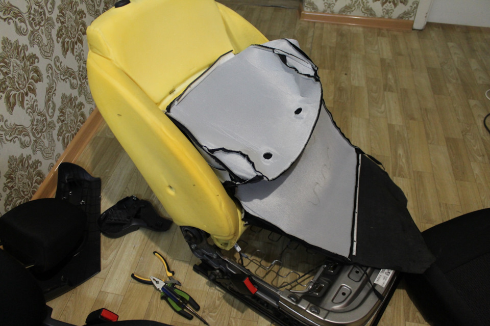

Всем привет сегодня мы разбираем сидения на Лада Веста, может кому и пригодится чтобы снять чехлы и постирать, а также для установки и замены подогрева, и для лучшей установки новых чехлов, итак начнем…
Вот наши подопытные сидения
Первым делом снимаем рычаг регулировки, для того чтобы снять проще и без жертв его нужно прогреть, так как там очень жесткий замок, затем установить отвертку в отверстие и потянуть на себя
Далее снимаем боковые крышки, на фото видно как они крепятся
Сзади снизу нужно отщелкнуть далее спереди поднять вверх
, на длинном пластике нужно еще будет потянуть вперед.
Разборка чехлов главным действием осуществляеьтся размыканием и удалением колец
Если же кто имеет мощные кусачки лучше по быстрому их перекусить, а затем стянуть на хомуты, у меня же перекусить их не получилось поэтому я их разгибал при помощи отвертки и плоскогубцев, а затем частично стягивал хомутами и, частично кольцами,
Если нужно демонтировать подогрев то его нужно обязательно греть или феном или включить его на обогрев
Иначе есть риск ободрать его с поролоном.
Вроде основное расказал все, до новых встреч всем пока!

С дивана просто, там только кольца, их после снятия в топку и потом на хомуты. Спинки посложнее, открутить крепления нижние, сзади на спинке какая то петля, отщелкивается, выкрутить тягу опускания спинок, потом отвёрткой аккуратно нажать изнутри на колодец тяги, он вылезет, с другой стороны там ещё зацеп, надо пошарить также отвёрткой и вытащить потом эту пластмаску. Гнёзда подголовников несъёмные, аккуратно тянем чехол, пролазят потихоньку, обратно также натягиваем аккуратно. Ну и потом вроде молнию расстегнуть и по центру 9 колец. Я недавно снимал, стирал, разобрался быстро, без инета практически )) Диван то уже два раза стирал, спинки впервые решился. Сейчас передние хочу снять.

А не подскажешь, там где молния по бокам установлена где находятся собачки ? Такое ощущение что их там нет …
Они есть, я сейчас не вспомню, чуть позже найду, скажу
Спасибо друг 🤝Ты меня реально успокоил, видимо я не очень внимательно искал … Да мне блин снять чехол карпет на спинке чуть приподнять, хочу усилитель звука прикрутить и получается хочу сделать все красиво, установить внутрь закладные дюбеля с резьбой, просверлить 4 отверстия вроде делов 5 минут, но эти поганые молнии не могу найти … И вообще не особо понял как там и что разбирать … У гранты помню внизу прям типа пластиковой реечки идёт, легко вытащил тут же замки ! А здесь все как то запрятано хрен разберёшься …
Да, запрятаны 😁там молния загибается, я пальцем не достал, но эти пёсики там есть, так что смелее

Если у вас нет подушек, значит у вас два штекера снизу, один на подогрев, на ремень и можно акб не трогать
Мне надо менять обогрев на спинке. Подскажи при снятии сиденья нужно ли отключать АКБ? Чтобы потом ошибка по подушке не горела. Хотя подушек в сиденье нет, но мало ли…
Надо ли новый обогрев клеить каким то клеем или он самоклейка?
У оригинальных подогревов есть клеевая основа! У китайских может не быть, для этого можно приклеить на тонкий силиконовый двухсторонний скотч
А АКБ отключал? Или просто разъем под сиденьем и всё?
Акб не трогал
Спасибо. И ещё как вытащить направляйки от подголовников? Чёрные пластмассовые которые?
Хз, я их не снимал, тряпка и так снялась, а так их нужно снимать если поролон менять, тогда скорее всего наверно изнутри зашелки!
