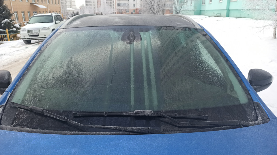

Лобовое стекло
На первом фото включен только электрообогрев лобового стекла, на втором фото дополнительно включена печка на стекло, на последних 3х фото электрообогрев выключен, работает только печка. И обратите внимание на темную вертикальную полоску посреди лобового стекла. Я только после этой фотографии внимательно рассмотрел нити обогрева и понял, что он состоит из 2х отдельных частей.

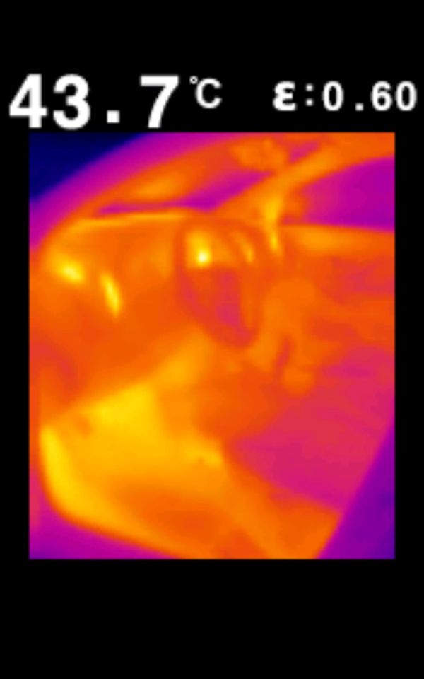

Обогрев руля
Забыл сразу сделать фото обогрева руля. Исправляюсь и добавляю)
Как видно на фото — обогрев руля состоит из 4 зон. Боковые зоны греются немного сильнее, чем верхняя и нижняя, что вполне логично.

Я так понимаю, что мне дорога к дилеру? Раньше была полоска только посередине.
По хорошему бы тоже найти тепловизор и проверить нагрев. Но судя по фото, там явно несколько соседних нитей не работают. Я встречал информацию, что шлейф обогрева лобовухи иногда сгнивает от попадающей на него влаги. Он находится под жабо, рядом с бачком омывателя. Не знаю насколько этот случай гарантийный, но я бы обратился для проверки.
