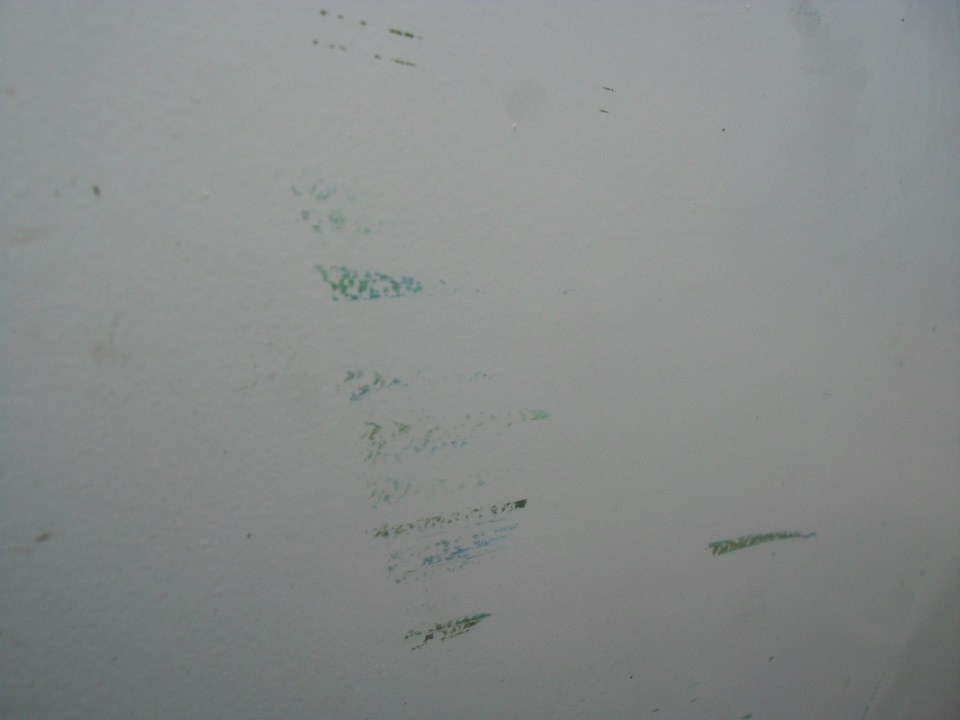

После неудачного заезда в гараж появилась вмятина на правой передней двери.По совету местных поехал к умельцу кузовному.Застал я его за работой, красил капот от ВАЗ 2107.Подождал.После короткого разговора пошли к машине, он посмотрел и сказал: Сделаем))
Я спросил:
-Сколько обойдётся ремонт
-Ну…900 гривен, это без материала.
Я…Что скрывать я уехал аху…ший.Решил попробовать сделать сам.Сегодня утром снял обшивку, снял дверь и начал потихоньку выправлять вмятину.
Надавил рукой на середину двери и о чудо, большая часть вмятины испарилась)Радость лилась через край.
После этого отмыл средством для мытья окон следы от гаражной двери.
Далее начал шкурить поверхность где отлетела краска.
Хочу сказать что подобные работы впервые проделываю сам.Просто сейчас не готов заплатить 900 грн. за ремонт и это не считая материала.Завтра планирую купить шпатлёвку.Зашпатлевать и задуть грунтом.Вопрос остаётся только по поводу краски.Номер краски и название цвета я не знаю.Но есть кусочек краски от двери.Похожу с ней по рынку, может получится подобрать краску в тон.Напомню что подобным я занимаюсь впервые.Буду рад любому совету, критике, наставлениям
Всем заранее спасибо.
До новых встреч в БЖ
Продолжение следует…

я так понимаю что дверь ты будешь красить не полностью?
Да, хочу только в месте удара красить
Да за 900 гривен сейчас подавиться можно…подшпаклюешь зашкуришь чтобы все гладко было ну и грунт и краска. Скорее всего, придеться всю дверь красить, ну а мож найдется точно такой же на 100% цвет. Я себе делал тож после такого случая, но у меня ни один из каталогов цветов не подошел( А на подбор денег тогда не хватило, а сейчас так вообще подорожало все…
Буду искать на рынках, может найдётся нужная краска.Не хочется всю дверь красить, но если не найду ничего то придётся.
