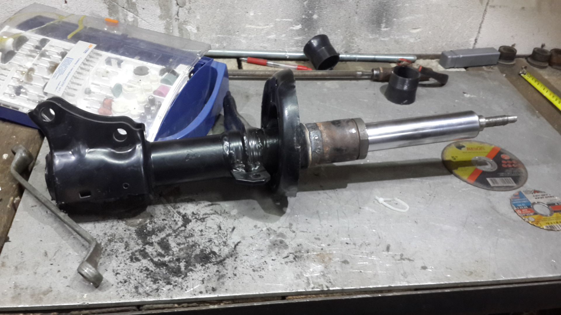

Шов красивый
Так это проф аргонщик варил а не я :)
Он правда сварщиком лет 20 уже не работает но мастерство не пропьешь.
И это именно сварщик а не дети из сообщества выхлопные системы. Когда он работал на заводе на них весь цех фигачил. Т.е. именно варил он по 8 часов в день, а не по пол часика.
На станке резал?
Да не, куда в моем станочке такое :) Болгаркой но с разделкой, как трубы по уму в стык и варят.
По этому кое где шов выпер и внутрь(это не прожег) ибо болгаркой ровно не сделать. Где то толше где-то фольга. Видишь там дремель? :) чуть сносили это. Но зато приварено не хуже чем на заводе.
Вот на заводе где фаску делали на станке, они коршок прваривали вообще без присадки. Такое если хорошая подготовка на станке варят в 2 приема, сначала корешек, как раз что бы внутрь не выперло, а потом остальное.
Трубы "в стык" варят с зазором.
И с разделкой
Ну и опять же какую. Если диаметр метр(их просто не разделать), может и просто с зазором
Все разделывается, и больших диаметров. И не обязательно в станке, отдельные машины разделки есть. Самую большую толщину стенки изделия, что мне приходилось контролировать, на тех самый "военных" заводах, это было 120-140мм. Представь фланец диаметром около 4-5м собранный на сварке из секторов😉
Если честно первый раз про зазор слышку
А приспособа наверно грубо болгарка надеваемая как то на трубу :) так что бы ровно фаску снимать
Всегда с зазором шли и идут детали, особенно больших толщин. Это как раз связано с корнем шва. И особенно важно в тех местах, где двухсторонняя сварка невозможна.

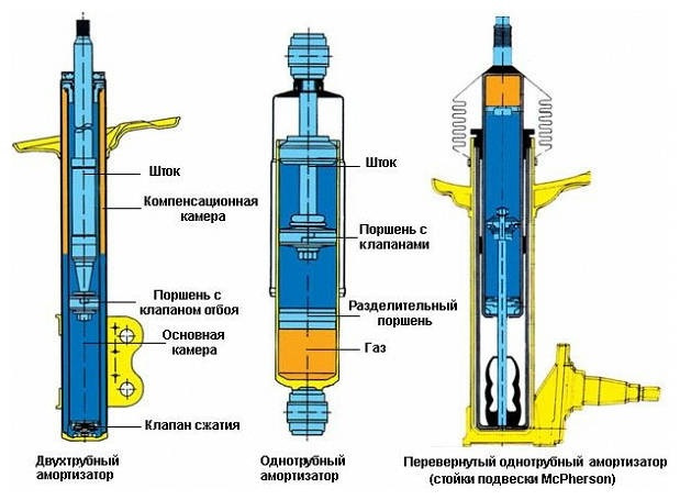

Странно толстый шток
Потому что это не шток, шток там 8мм(по памяти) может 10
Нужен более развернутый ответ по железке:-)
Да однотрубник перевертыш это :)
Vitaly-RU
10,5.
